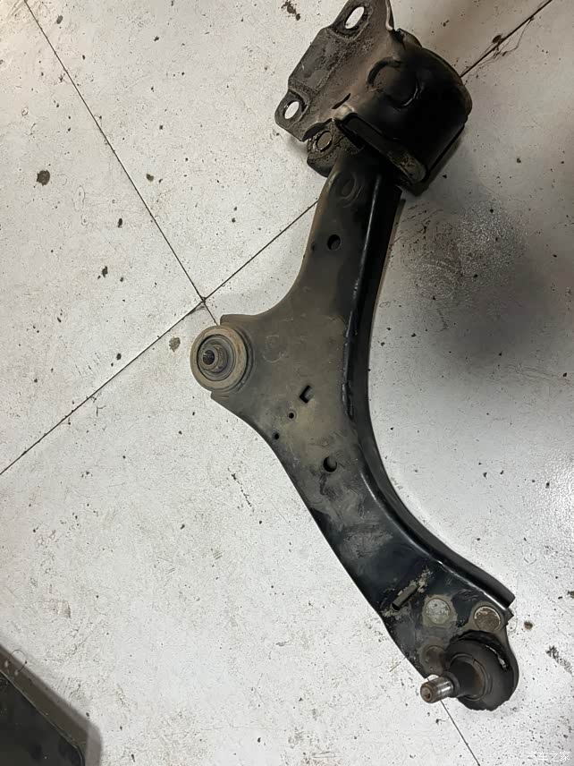

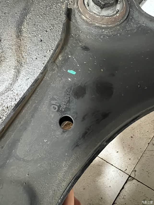

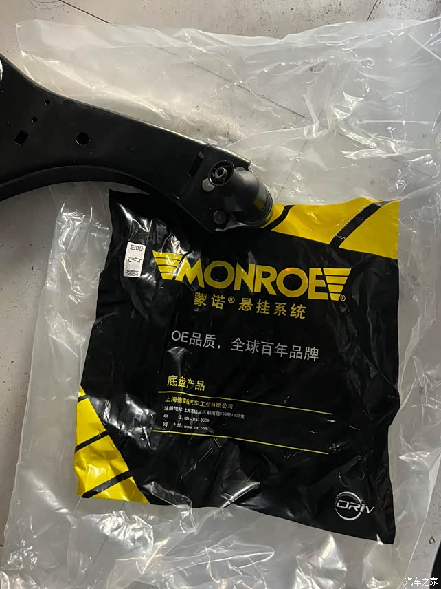

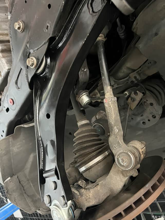

买了一对蒙诺三角臂700元据说原厂也是蒙诺代工的。
质量鉴定完毕不错和原厂的质量差不多,价格就差不少了

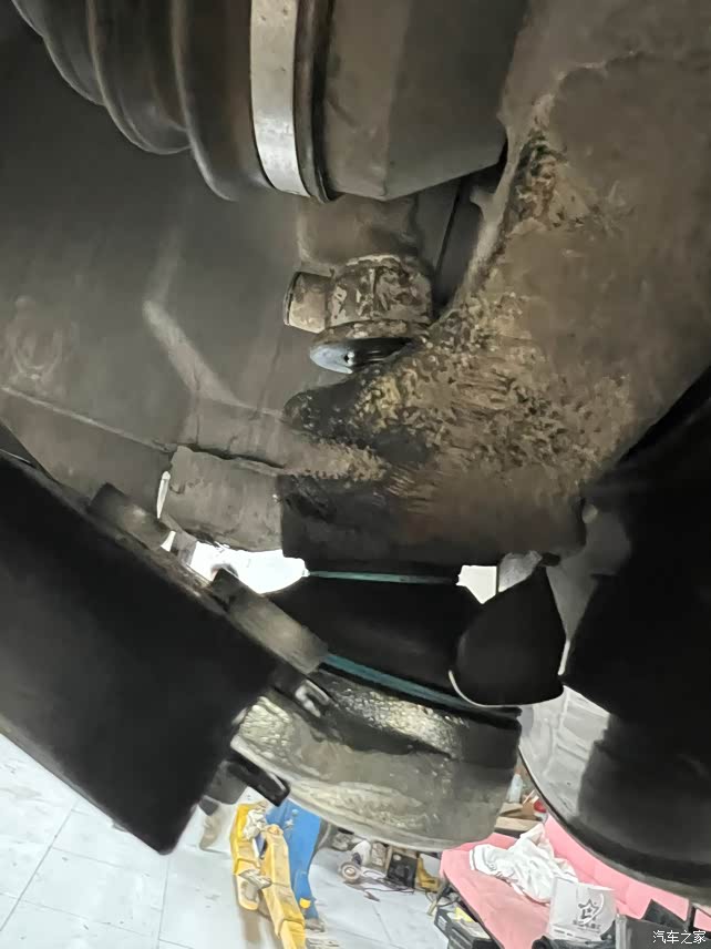

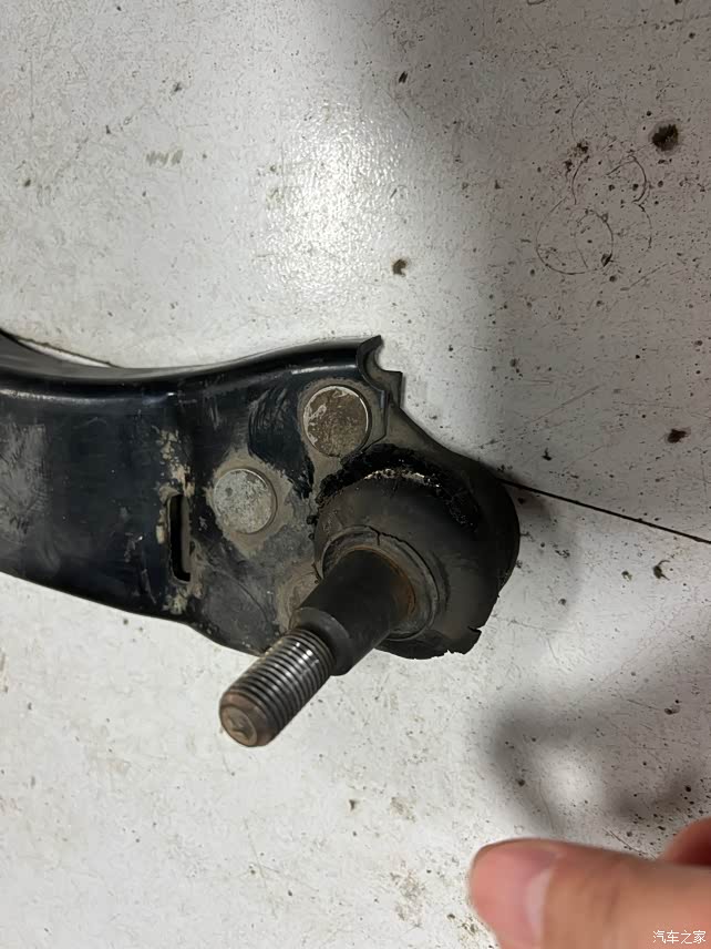

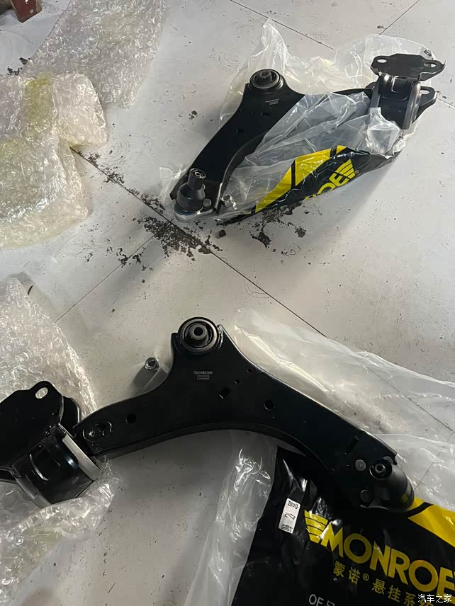

这个球头松动了
这个还是出厂配件呢。

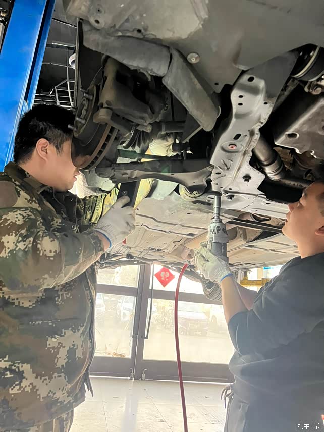

新配件装车
看着舒服多了

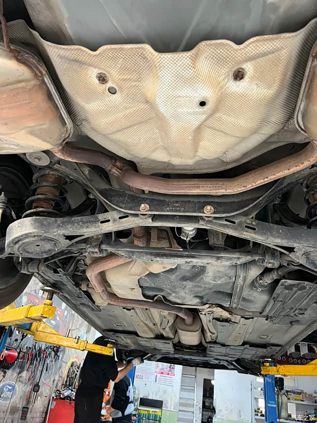

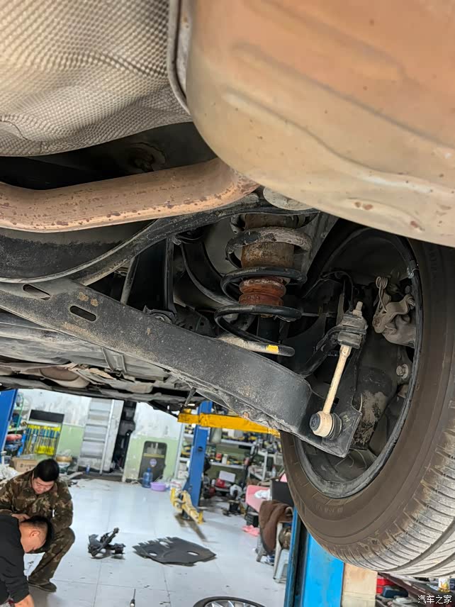

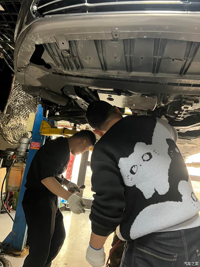

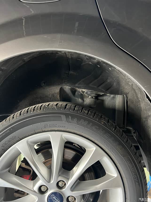

顺便检查一下底盘,蒙诺减震也是去年刚换的。

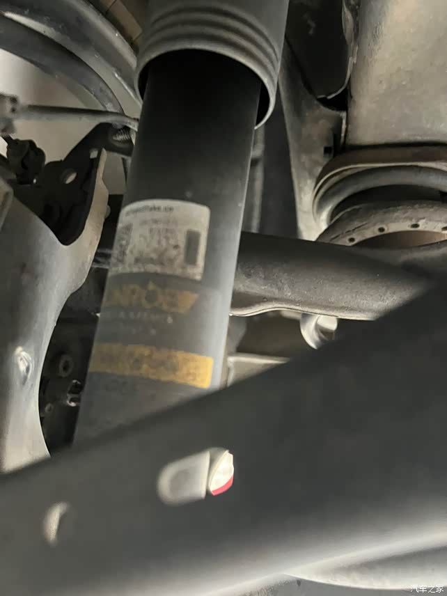

后悬挂还不错

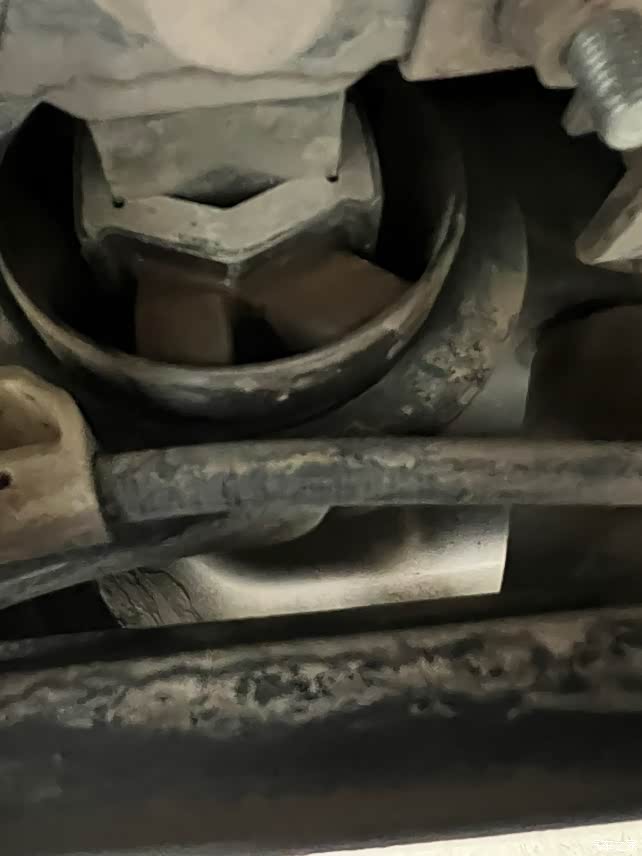

检查一下大胶套,这个胶套也是去年整备的

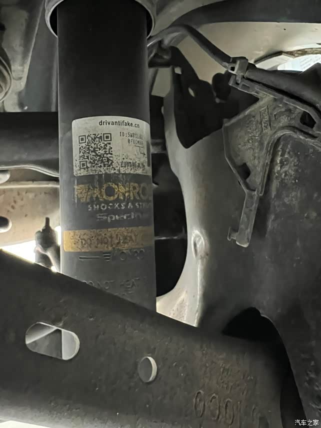

蒙诺后减震,用着挺好的有韧劲

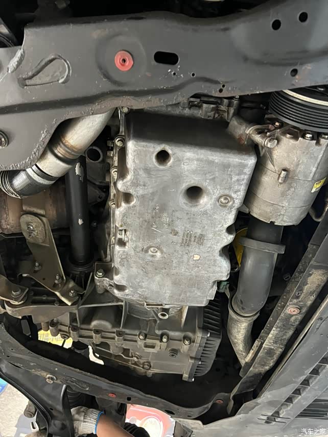

来一张底盘全貌
发动机底下还行没漏油情况

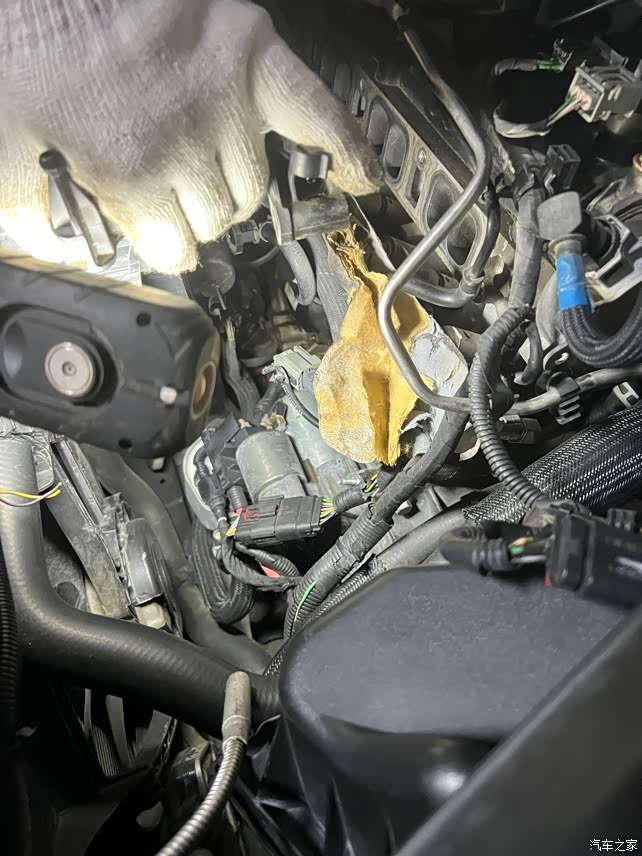

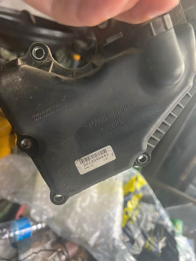

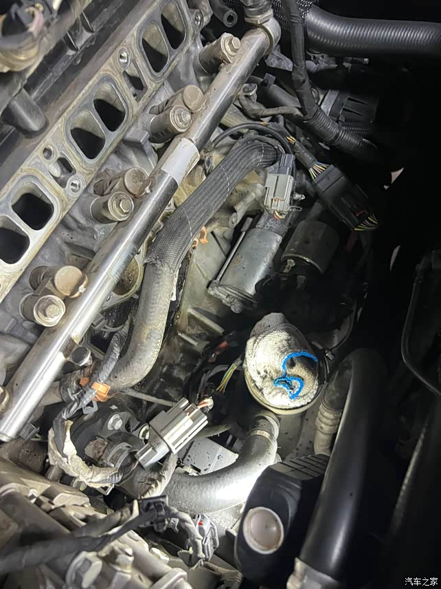

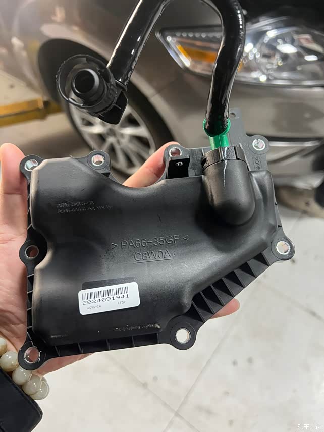

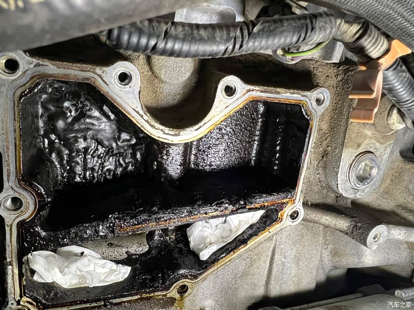

原厂油水分离器,英国制造

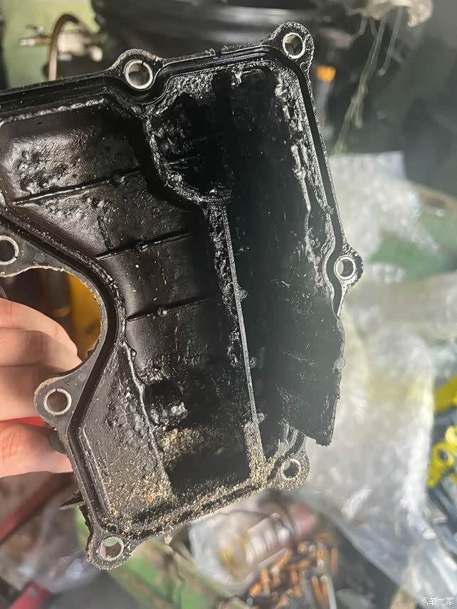

打开油水分离器很糟糕,油泥太多了。这是第一次打开。
随便把油泥清洗干净
旧油水分离器油泥恐怖
鉴定一下和原厂一样。

致胜用蒙诺下支臂不怎么的

这个车底盘胶套看过,不开快140内问题不大,路好行直线160也没问题,但是遇到转弯,路不平就要140内,哪个后上弯臂遇上预留位后,重压会刮车身的,把车身吸音棉刮掉了一点,然后我拆开车轮看,胶套虽然能用,基本也都是裂痕,受力点还压坏了一点,快了或者转弯就不行,也准备处理了

废气分离阀盖要用改进型的
北京
2026-03-08 18:08:17
不随便装个机油透气壶?

后悬挂和新蒙无法比啊,这车就是后悬挂不好。我早就换了,并且加了个外挂油气分离壶。
江苏
2026-04-21 11:46:47
老哥,麻烦问一下,你的气门室盖后面那根管子,是往外出气的还是吸气的啊?
