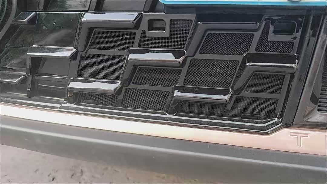

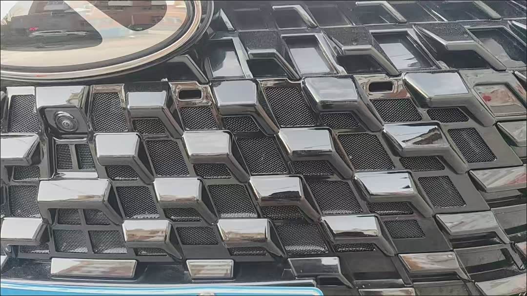

对瑞虎8Pro车主来说,日常保养和维护是确保车辆长期稳定的关键。在众多可选的小改装里,加装防虫网是一个低成本、高性价比的选择,简单却能带来实实在在的保护。
防虫网,就是安装在汽车水箱与冷凝器前方的一层细密网,像一道小栅栏。它的主要作用是拦截昆虫、树叶、柳絮、灰尘和小石子,防止这些杂物进入发动机舱并附着在散热片上,从而保护水箱与冷凝器的正常工作。

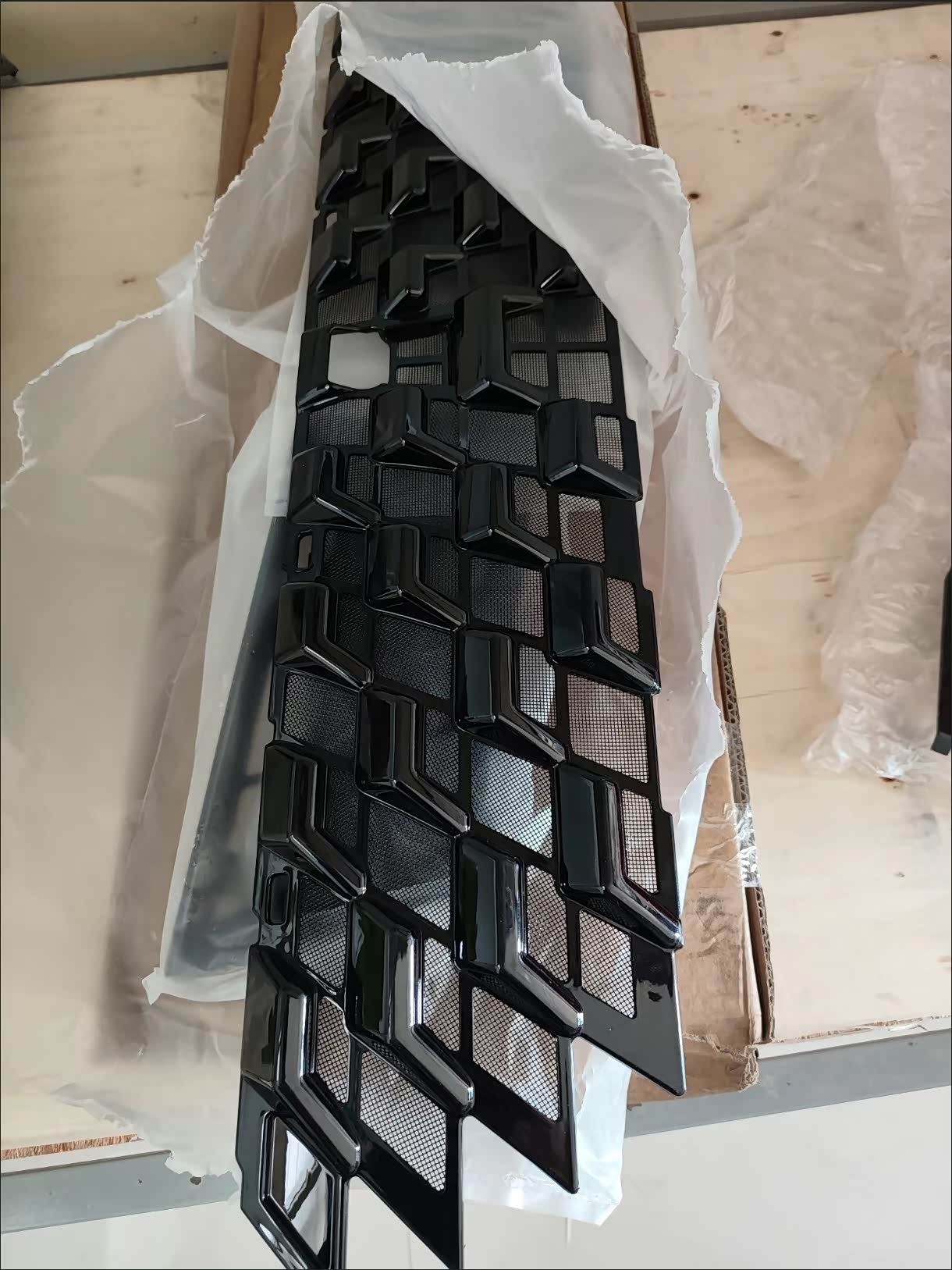

将防虫网铺在水箱与冷凝器前方,对齐格栅安装位置,确保网面平整。
用扎带或卡扣将防虫网固定在格栅内侧,固定点需分布均匀,避免松动。
重新安装前格栅,拧紧螺丝并扣好卡扣。
启动车辆,检查防虫网是否遮挡散热通道、是否有异响,确认无误即可完成安装。
