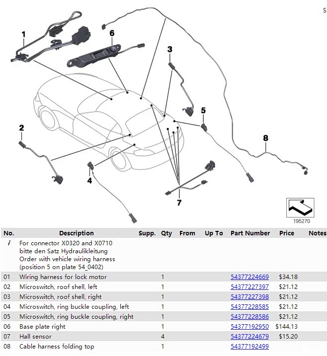

第一次问题:下图的编号3的霍尔传感器,出现的情况是,开敞蓬后,第一段敞篷会开到一半卡住,然后车子报故障,通过诊断系统可以看到是霍尔传感器出了问题。
第一次问题处理:把车子开过去一个专业维修宝马的修理厂后,一个老师傅对着宝马维修系统断断续续的修了几个星期,没修好。之后开过去专业维修汽车敞篷天窗的修理厂,换了传感器、电脑版和敞篷横杆。
第二次问题:某一天开着敞篷回家,关闭天窗后,汽车有显示活动天窗遇到问题,不理会。过了几天后,再关闭敞篷后出现无法升起窗户,车子显示敞篷有故障码。
第二次问题处理:开过去专业维修汽车敞篷天窗的修理厂,经检查后发现是处理升窗的电脑板少了继电器和一个电阻,师傅更换破损原件后,修好了,200元。

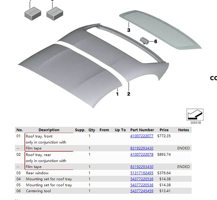

第三次问题:某一天开着敞篷回家,敞篷最后准备合起来的时候卡住,就是第二张图的2号卡住了无法下降,车载电脑显示活动天窗遇到问题。这时候由于敞篷液压还在工作,我将车子熄火后,敞篷就会自动降下,随后点火,敞篷是可以正常关闭。
第三次问题处理:我***,找了一个修理厂检查后,发现是第一张图的2号微开关故障导致的,这东西很便宜,我就去买了一个副厂新元件,想着就让修理厂简单装装,结果装上去之后,又不行。开过去专业维修汽车敞篷天窗的修理厂,经检查后修理厂换开关的时候,把我的敞篷线扯断了,花了几百搞好了。

2、敞篷的结构很精密,各类微开关、霍尔传感器,看第一张图的2、3、4、5、7、8都是。

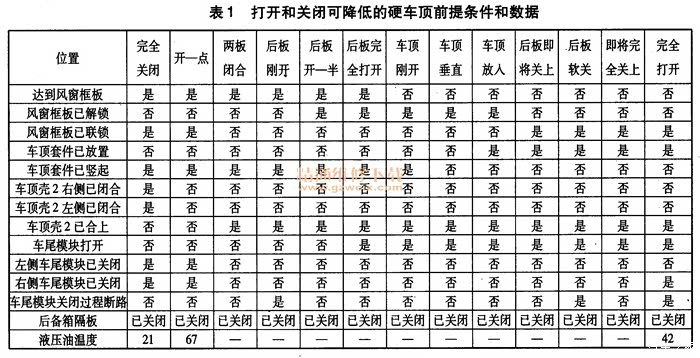

3、敞篷的运作是按照严格电脑逻辑的,具体逻辑可以看第三张图,如果一个地方有问题,就整个敞篷都动不了,而且车窗、后尾箱都开不了。由于敞篷电路板、液压泵都在后备箱,所以敞篷故障维修起来就需要查电线、查液压杆油压、查微开关、霍尔传感器、电路板等等,通过问题排查,确定问题在哪里才能解决。大家可以结合第三张图,简单判断一下问题在哪里。
