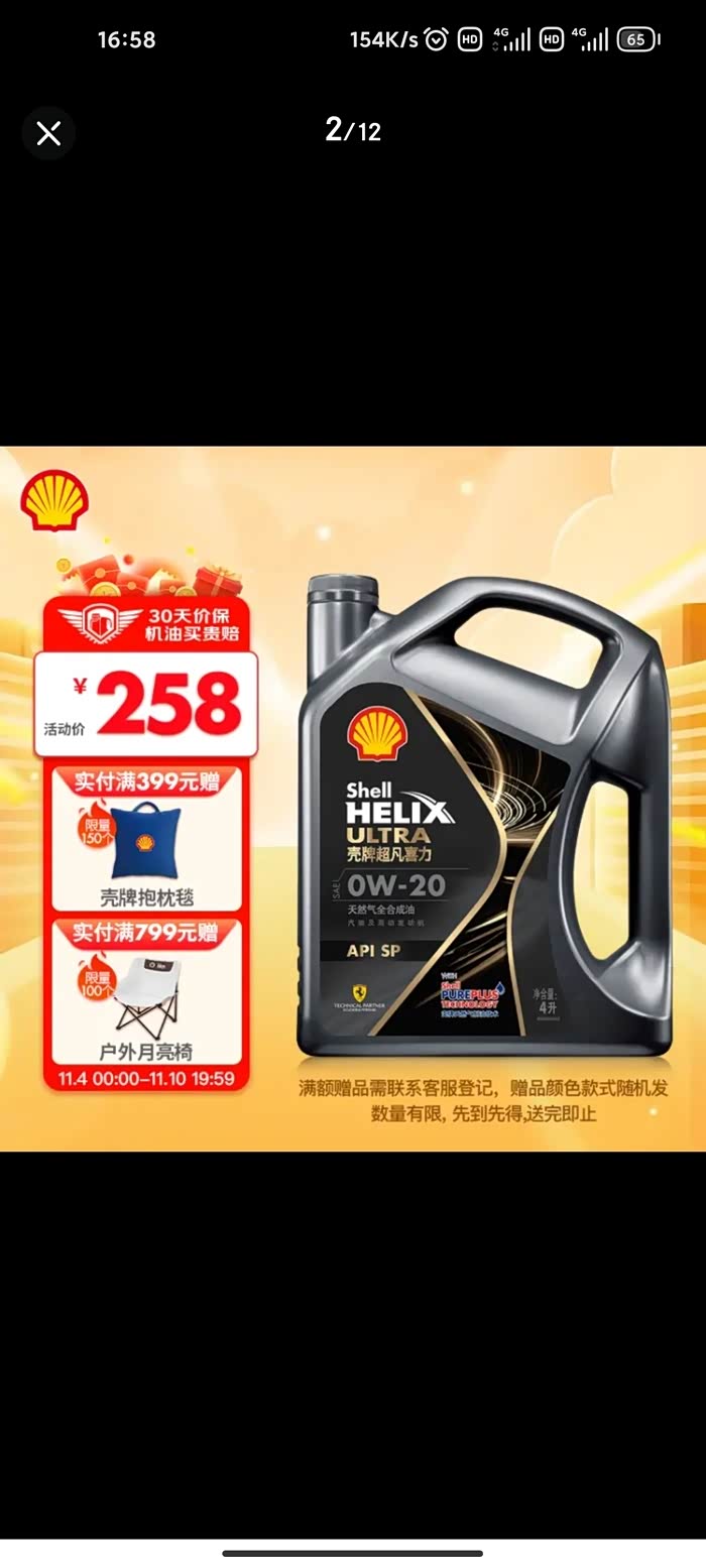

问了狗东客服,说的是壳牌都市光影0w20不适合国六及以下车用,而且说这不是低灰分机油,是不是呢?
本人本田1.5t国六b机头,能不能用?

你车有没有口罩吧,有的话起码得C5吧,这款不行。

这款油有日系车国际认证GF一6A,你去4S店保养不一定会用这么好的货。

只有个sp和GF-6,两认证都对灰分没要求

国六必须低灰分,带c1.2.3.4.5得才可以,带sp没用

都市光影没有OEM主机认证,也没有ACEA认证,也就没有C2C3C5,属于非常随心所欲的商品…所以你这个客服算很良心也很谨慎,但你的机头灰分低于0.8就可以…光影有80以上的概率低于0.8…后续未来的批次不知道

科普时间GF-6和6A跟国六没半毛钱关系,它是美国汽车和日本汽车制造协会联合发起的“国际”组织制定的标准,基本等同于API标准的补充,GF6A只能相当于SP+更高的燃油经济性+抑制了一部分的低速早燃现象,不涉及环保排放,也不涉及灰分值测定

应该是大于0.8的,可能在0.9到1之间,壳牌的话术对于不过C5认证的,比如恒护蓝桶gen3认证版,它就只说低灰分,但那个gen3认证添加剂实测灰分只能做到0.91左右…

欧标C系列认证 带灰分要求 美标sp和日标GF6都没有
