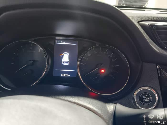

大白骏自2020年4月底落户我家,已行驶了6万4千多公里,期间跑过菏泽4趟(女儿曾在那儿上学),陪伴我们度过了三年疫情[拥抱,虽没有其兄楼兰的舒适,但在其同价位的丰田、本田中算是居家经济的一款了。前期在换机油时,4S店提醒多次要换CVT油,在其他保养店没有NS-3的油,还是在4S店做吧,趁周末有时间去把变速箱保养做了。

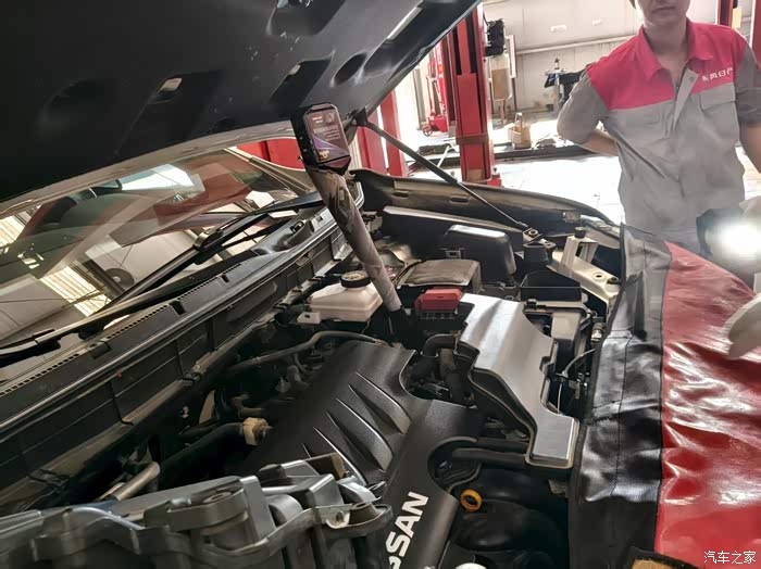

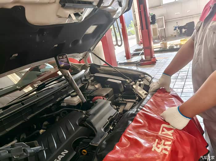

先加注的清洗剂,期间车子打着火,但没挂入D档,我觉的运转的是发动机,变速箱内刚带和锥形轮没有运转。
应该不太起作用吧!

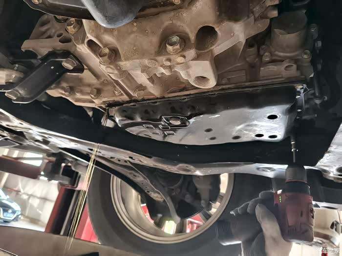

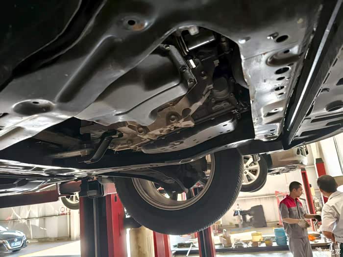

举高高,基本是铺装路面,没有加护板!

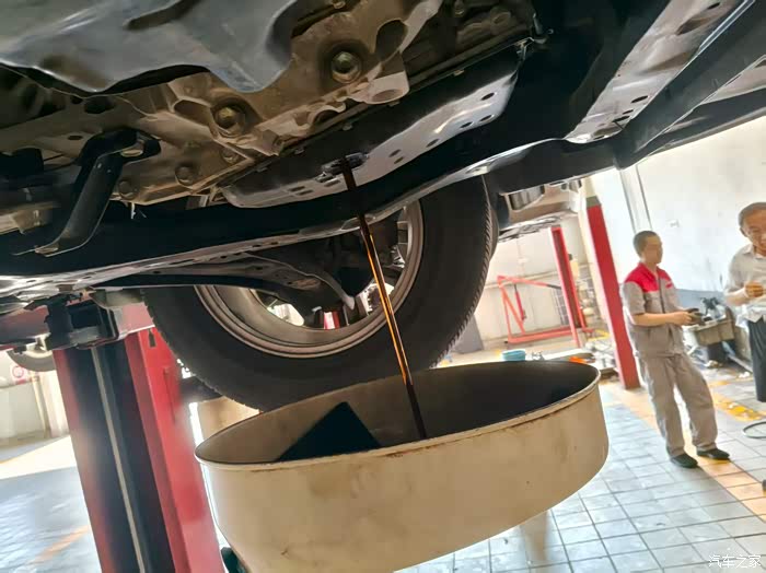

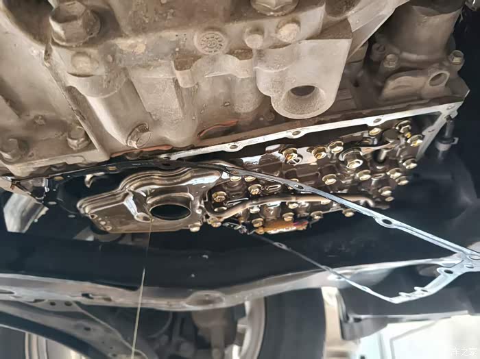

放干净油后,开拆镙丝比较多。
这批奇骏的铁滤芯是圆孔的,店里说是没有配件,可以不换,用清洗剂清洗了接着用。

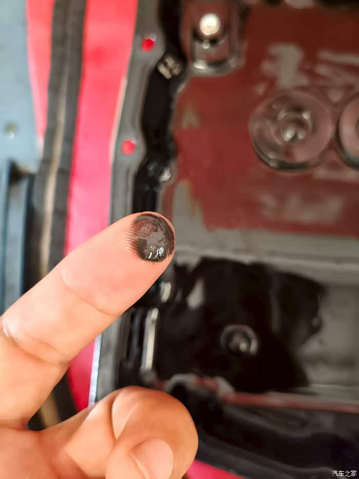

油液呈现黄色,据施工小伙说在4万公里时换刚好由蓝色变成黄色,如果公里数再长变黑色就损坏变速箱了。
没有试出有金属碎屑,只是有些油泥,看来加特可的刚带也没有传的那么脆弱。
清洗后的油底壳

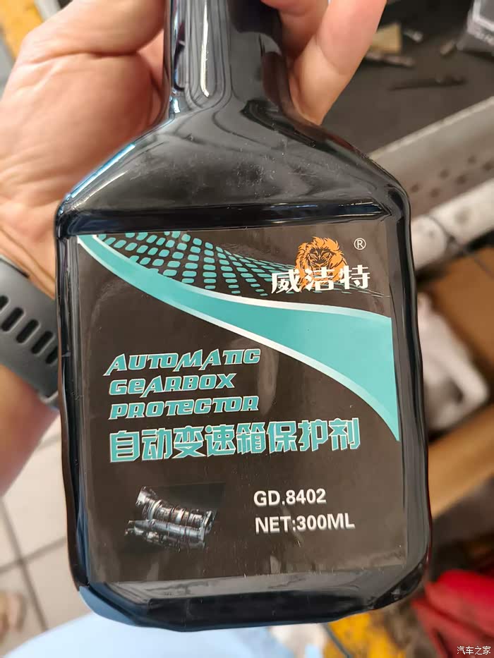

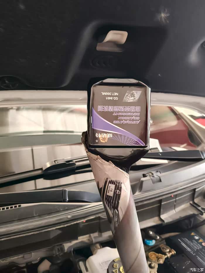

另外加注了这么一小瓶保护剂,不知其他骏友保养时,有没有加注这个?
加注中!
加注中,因为加注口小,所有加了得十多分钟。

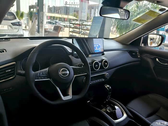

彩蛋来了,新款奇骏,一口价11.98万元
外观能看出来的,雾灯减配了,看来是能省则省!
这个屏改的不错,出风口也改了,显的内饰年轻一些!
