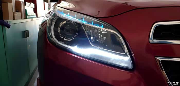

    两月前某天突然发现,改装用了年多韩版大灯日行灯上边亮了,只有下半边亮,这心情真是酸爽,难道又掏钱换,本来就在准备换轮胎了,R18/245/45轮胎好点真是般贵,起码是同型号价格较贵规格了,难道18寸用人多,成热门了?
    唉,没钱没办法将就用吧,就这样又将就差开用了两个多月,心里总是感觉车少了点什么,或是说残缺全了,感觉完全对。受了。好吧,决定动手了,那就上网找找教程吧,看看开灯修复这日行灯要准备什么,工具倒是有了解了,灯胶是热胶,容易开那种,教程却是什么都没找到......又知道这款灯结构,开灯又修复了。
     问了卖家,只能返回去修,过保了,费用也少,县城也没有专业改灯,好容易找到家,开个灯就300大洋,拆装还看容易程度决定工时费多少,修复用配件另收费,这下来估计能买个新总成了吧,算了。那就上某鱼找个拆车同款或是坏灯自己搞,能搞好最好,搞好当经验。
    想竟然真找到了,250收了个,确保日行灯正常就收了,收到货时真被吓了跳,只能用垃圾成色形容。过,开灯试验品就无所谓了,有我需要东西就成了。这下我次开灯之旅就这样开始了,耗时6个时以上......上天负有心人,我如愿以尝

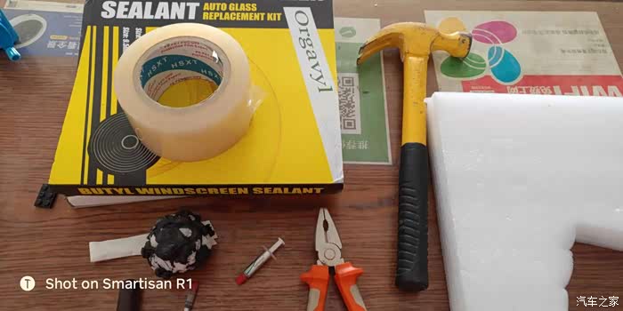

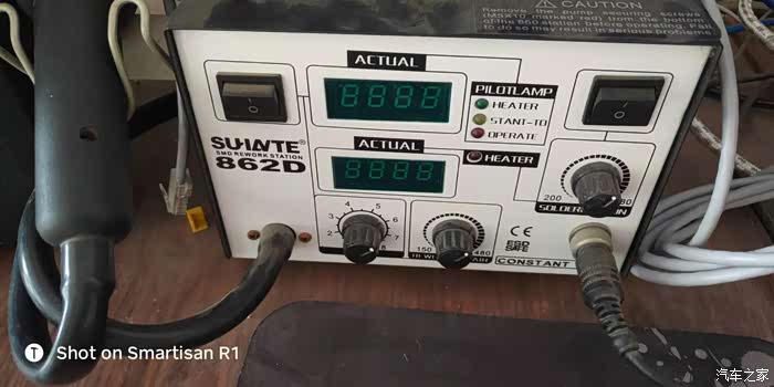

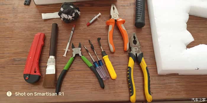

    开灯前准备了护模卷、蛇胶两盘(没经验,其实盘都没用到半)、钳子2个(安装灯罩时,最给力家伙,灯壳跟灯罩就是在它帮助下达到最缝隙)、钉子(固定用),字镙丝刀(开灯除胶用),热风机(加热胶,开灯用)等,最难就是开胶,除胶是个体力活,合体有工具算难,没钳子就难了
日行灯整体正常效果
日行灯只有半亮了
当热风机用,此次施工最大功臣
用到工具集合
用到工具集合2

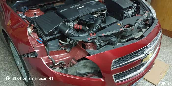

拆灯要拆前杠
