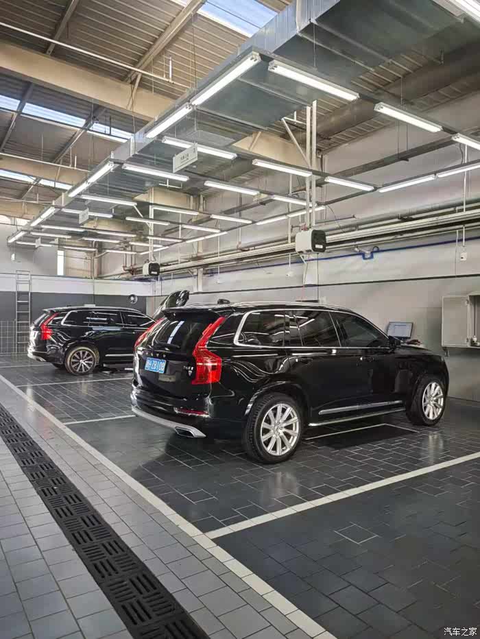

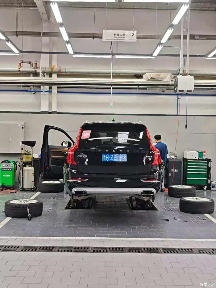

作为标准的牛马一族,每次保养都是选在周末,周末4S店养修的车子不少,所以每次我都会提前在沃尔沃汽车APP预约好到店养修时间,大大节省了等候时长。

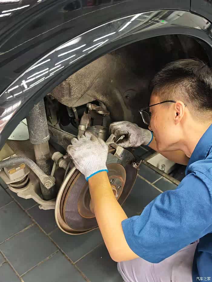

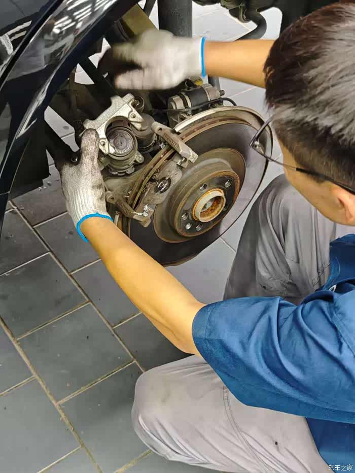

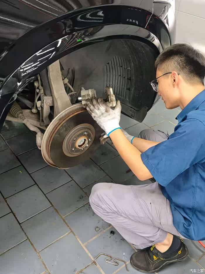

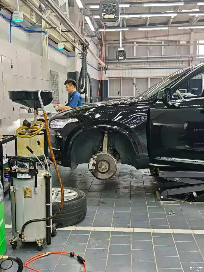

车子到店后,简单办理了手续,就直接把XC90开上工位,售后师傅说XC90刹车片建议4万公里左右重点检查,我的刚好卡在临界值,还好处理的比较及时。

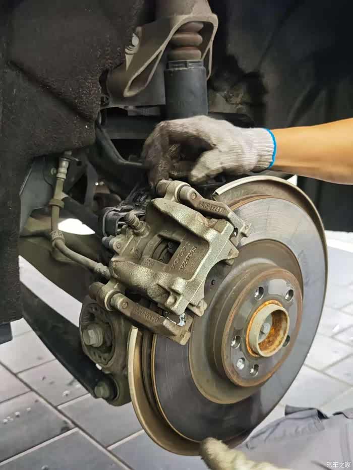

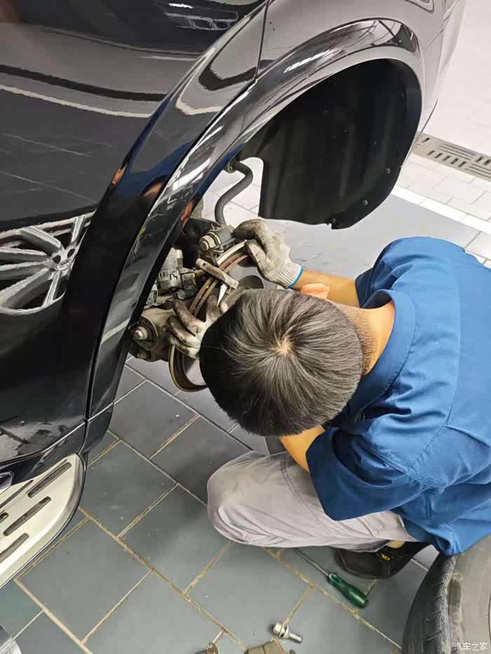

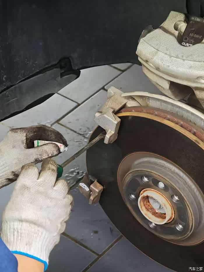

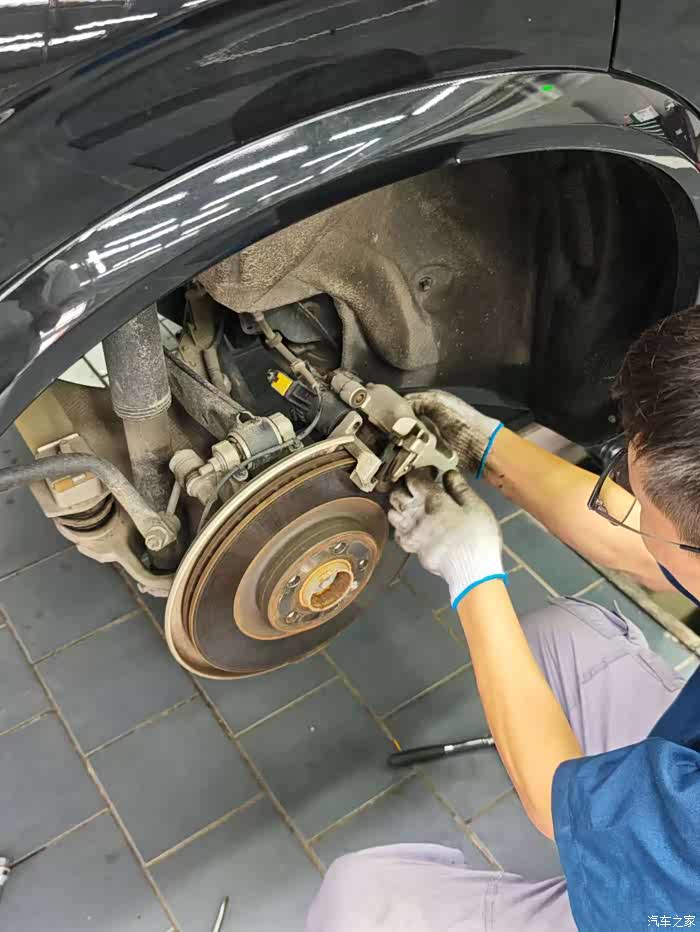

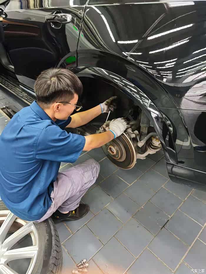

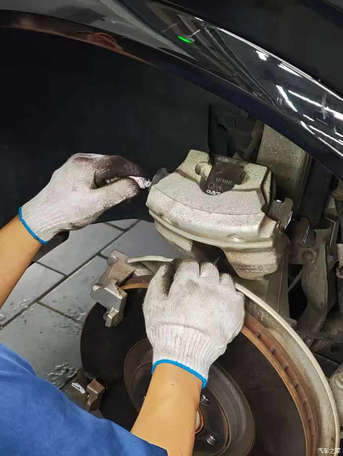

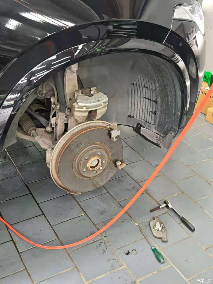

师傅先将车子的四条轮胎及刹车卡钳卸掉,仔细检查了刹车盘的状况,因为我的车一般都是停在户外,风吹日晒,基本每个刹车盘上都有明显的锈迹,师傅用细砂纸对刹车片和刹车盘上的锈迹进行了仔细打磨,师傅作业时特意避开了表面涂层生怕影响性能。

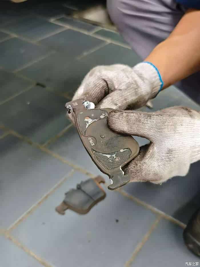

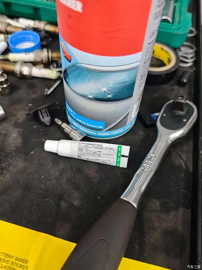

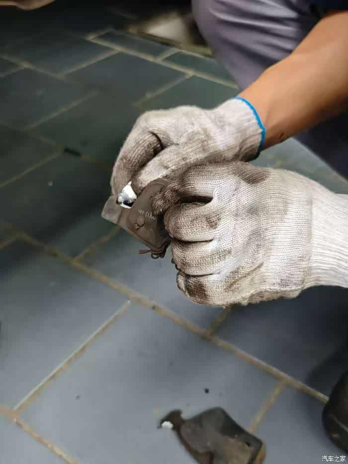

清理完刹车粉尘后,师傅在轴头和刹车片接触处均匀涂了沃尔沃原厂的耐高温刹车片保护剂,这种保护剂通过高温润滑,能有效降低刹车片受热咬死、刹车异响等情况,也能一定程度上通过隔绝潮气和氧气,避免刹车盘生锈。
跟师傅沟通了我的用车情况,据师傅判断,我这种刹车脚感发沉很有可能是刹车片止位卡簧润滑不足出现跳动导致的,所以通过这次刹车片保护剂润滑,大概率能够解决问题。
单管的刹车片保护剂为3g,一套养护下来,按照官方使用手册,需要6g,虽然看起来不多,但涂抹的位置非常关键,毕竟刹车系统是保证行车安全的关键,如果将润滑剂错涂到了刹车盘和刹车片中间,不仅起不到润滑的效果,还有可能造车刹车失灵,酿成事故。所以我感觉对于刹车系统这种关键部位的养护,还是到4S店去做更让人放心。

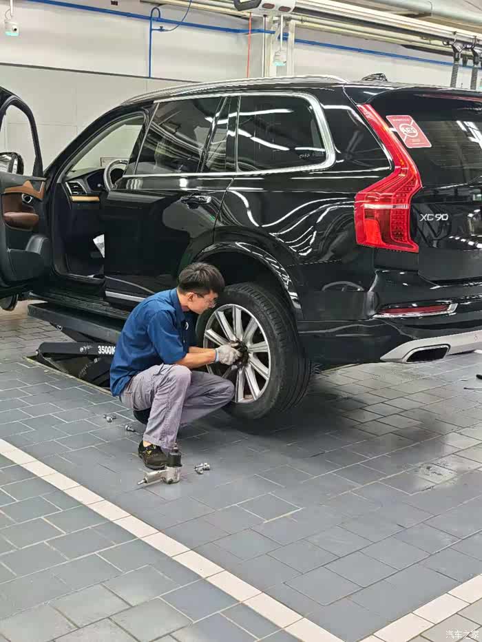

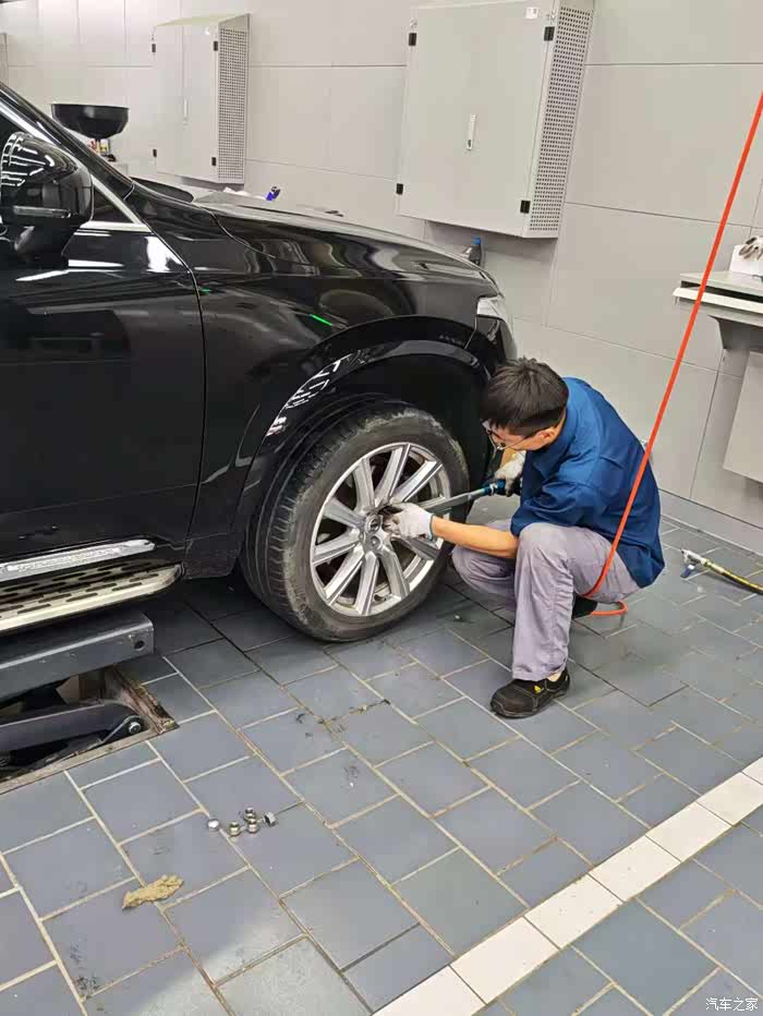

毕竟是六年的老车,师傅在回装轮胎时,将我的前后胎进行了对调,师傅说定期对调轮胎能有效降低吃胎、偏磨,最大程度延长轮胎使用寿命。

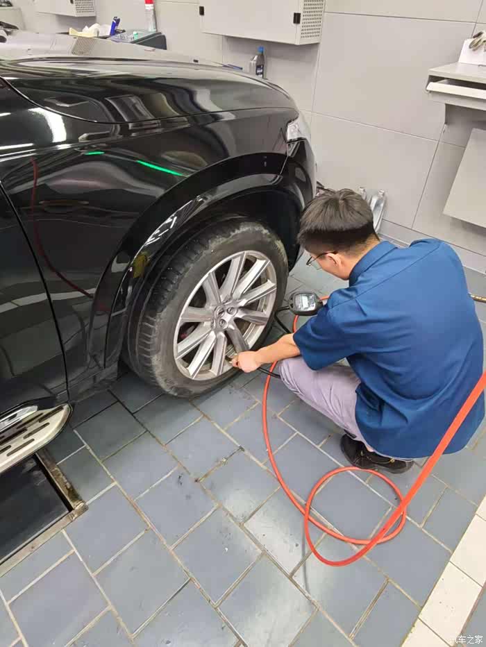

最后按标准扭矩锁紧定位,还顺便检查了刹车油液和胎压,整套操作很细致。

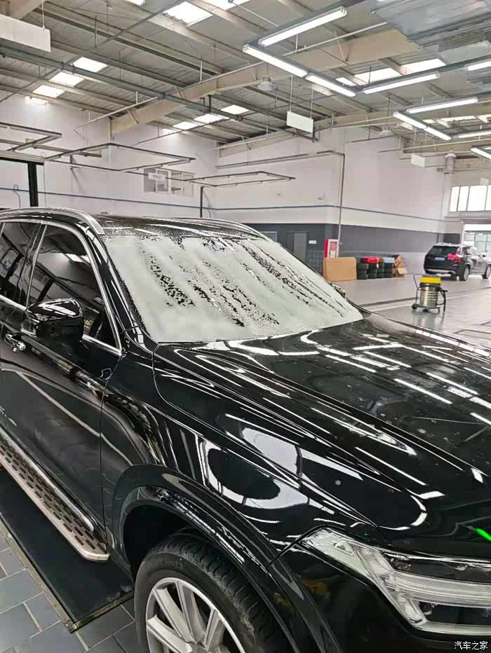

前一段天津雨雪天气,前风挡总被油膜糊得看不清,影响行车视线,危及驾驶安全。这次保养还顺便在店里做了玻璃活性清洁。由于我的车子长期停在户外,夏天的树胶鸟粪、秋天落叶里的树脂对会加速油膜的形成,一整年过来,集中清洁一次我感觉还是很有必要的。

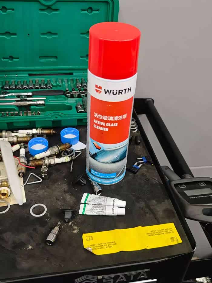

沃尔沃原厂用的是伍尔特活性玻璃清洁剂,德国大品牌品质应该不差。
使用方法也比较简单,师傅用含活性清洁因子的专用清洗剂对前风挡玻璃进行喷洒,然后静待2分钟,最后再用软毛刷反复擦拭,几分钟就搞定了。
师傅说清洁剂里的活性因子不仅能分解顽固油膜,还能形成保护膜,比自己买的玻璃水效果持久多了。
擦干后玻璃透亮得像新车,阳光照过来完全没有眩晕感。特别是雨雪天气,雨水直接成股流走,不会挂在玻璃上模糊视线,这才是雨天开车该有的清晰度。
