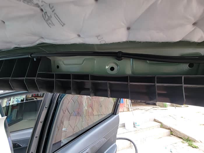

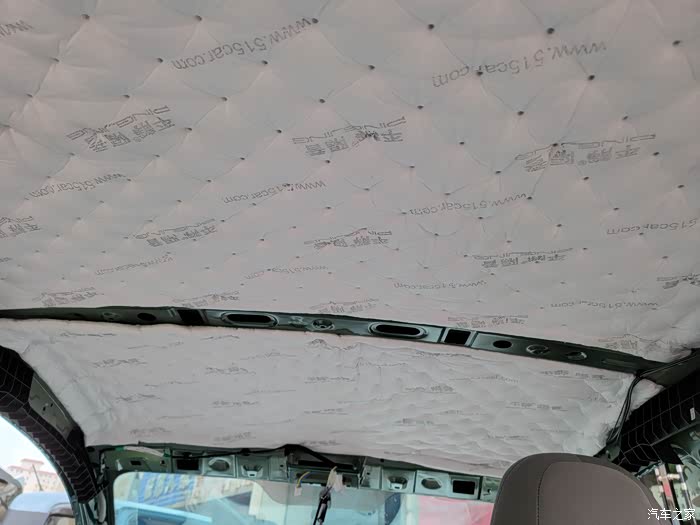

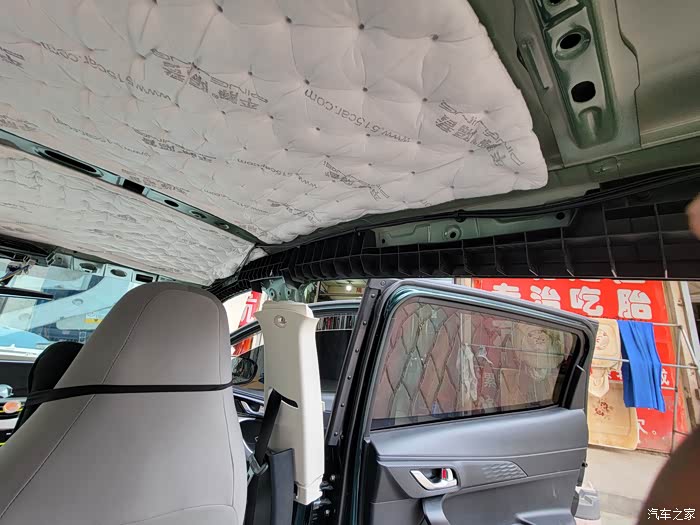

这是粘好之后的样子,我买的是丁基止震胶和隔音棉二合一的产品,用这个也是涂省事了,自己贴上去的,感觉还不错
记得要把车顶中间横梁的位置留出来,不然一会车顶就安装不了了。
贴的还不错,自己很满意

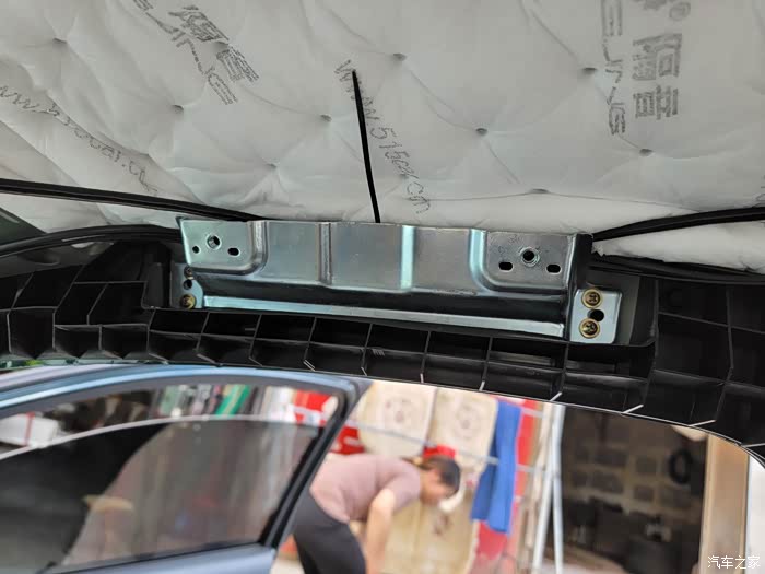

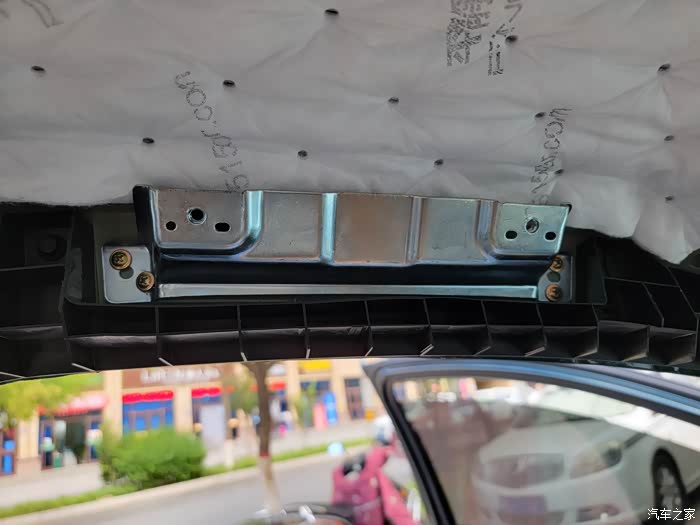

车顶弄好了,到安装拉手支架了,但问题来了
仔细观察之后发现,原本安装拉手支架的两个孔里面,只有两个洞,里面没有螺纹,也就是说拉手支架上配套的螺丝没有办法安装,要另想办法了。事先给大家说一下,我的车是2021年12月出厂的心悦款,估计此款车都不配备螺纹,要安装拉手的车友要做好没有螺纹的心理准备。
我想到办法也是最简便快捷的,不需要什么焊接,去当地铝合金加工的地方,买几颗最短的钻尾螺丝,就像图片中这样,直接把拉手支架和车顶固定住。记得螺丝一定要在2里面以内,不然就会把车顶钻穿。

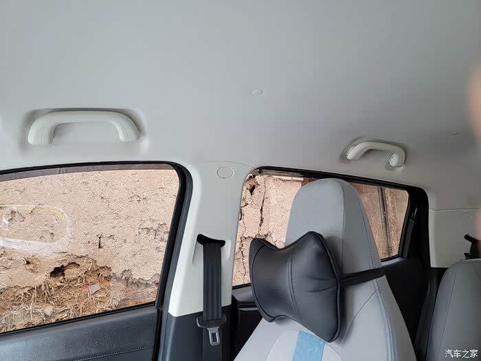

这是前门车顶拉手支架安装好的样子,主驾驶位也是一样的安装方法安装,为了安装眼镜盒的,眼镜盒还是很实用的,像夏天需要戴眼镜,下车之后眼镜都没地方放,安装一个眼镜盒,收纳眼镜就方便多了。
这是拉手安装好之后的样子,这样才像个车嘛,连我的五菱MINI都没有减配这个,大长安怎么就这么扣呢。

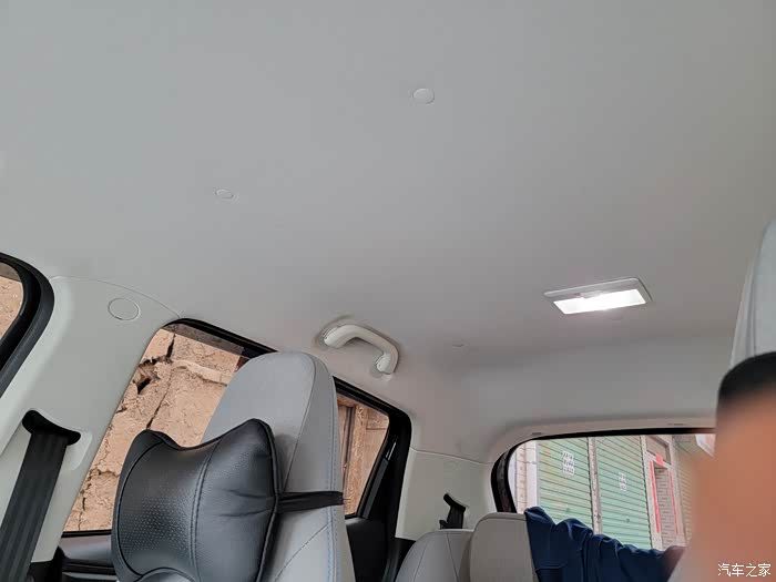

车顶拉手和后配阅读灯的合影
记下来就是安装后排阅读灯了,也是从网上买的,不破线安装,有专用线束直接对插,很方便的。
专用线束直接对插,免去破线安装的烦恼,只要动手能力强,很好搞定的。

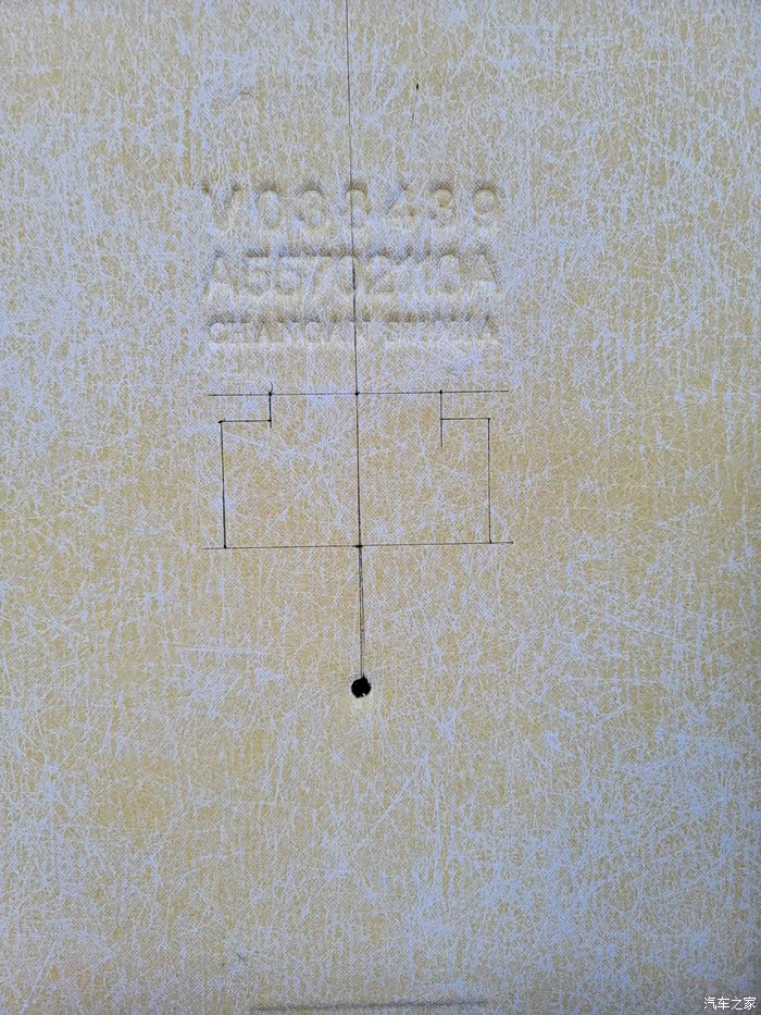

这是安装阅读灯需要开孔的尺寸,自己在顶棚上用笔做好标记,用美工刀开孔。
全部搞定,这下真的爽歪歪了,拆了一次顶,完成了三样改装。
