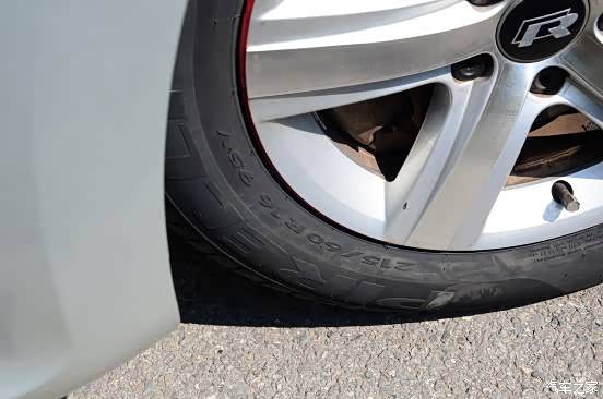

      此次轮胎升级选择的是主打操控的倍耐力P7,轮毂不变,轮胎的尺寸也不变,还是215/60 R16。其实我个人对原厂的马牌CPC2轮胎还是比较满意的,主打舒适,并兼顾到舒适,噪音表现很不错。一款轮胎除了尺寸数据以外,还要看磨耗值(Treadwear)、抓地性(Traction)和耐热性(Temperature),这些往往是大家容易忽视的细节。非营运类车子磨耗值正常在200-350比较合适。当然,也有像锦湖韩泰等轮胎磨耗性达到400%以上。这个数值代表200%-350%,100%为10000公里。夏朗的马牌CPC2是280%,理论上也就是28000公里,耐磨性数值不高,但实际表现肯定不止28000公里。这和个人驾驶习惯,还有路面材质有直接关系。抓地性分为AA、A、B、C四个等级,AA最佳,A其次,以此类推。夏朗配套的CPC2就是A。抓地力和耐磨性是个水涨船高的命题,抓地力越好,自然越不耐磨,反之亦然。至于耐热性则不具备参考意义了,可以选择性忽视。数据是以轮胎在实验室的钢面上跑到断面极限时的胎面温度作为依据。所以,你车子只要没有“起飞模式”,就完全不用考虑了。

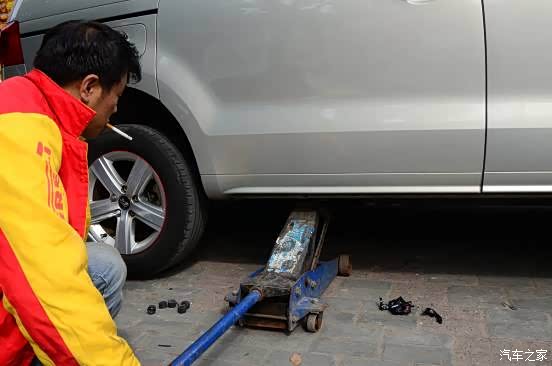

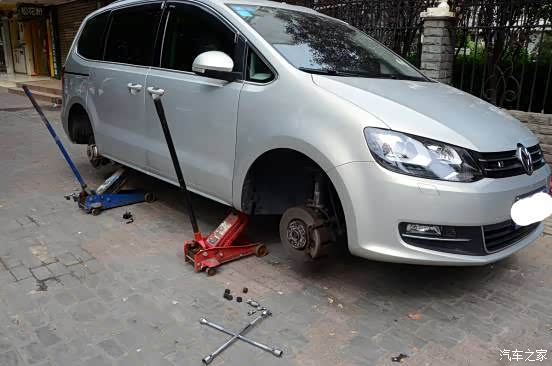

      夏朗轮毂也是防盗螺丝,先用钩子给黑色保护盖取下,然后五颗螺丝中有一颗是防盗螺丝,必须要用到随车自带的防盗螺母套上去,才能取得下来。安全没的说!
师傅水平不错,人也很好,一直跟我说有关轮胎的注意事项,果断给师傅递了颗烟。

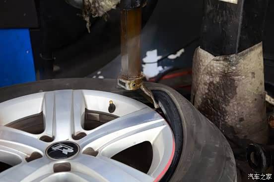

开始扒轮胎,一点都没有伤到轮毂,水平赞一个!

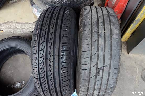

左边是倍耐力,右边是马牌CPC2,都是四条排水沟,不过P7的纹路更多更深!
260%的耐磨系数,AA等级的抓地力。倍耐力轮胎的做工和马牌还是有点差距的说,比如轮胎上的印花,就没有马牌的精致。

换完轮胎的夏朗,更精神了!
     换完轮胎的第一感受首先是抓地力更强了,尤其是ABS工作的临界点的时候,刹车力度更大了,感觉很明显,刹车也更有信心了。不知道是轮胎磨旧刚换新胎的缘故,还是实际上倍耐力P7确实抓地力更强,没有实际测试数据,所以不敢贸然下结论。但胎噪感觉稍稍大了一点,没有CPC2安静。貌似胎噪是倍耐力一贯的“特色”……

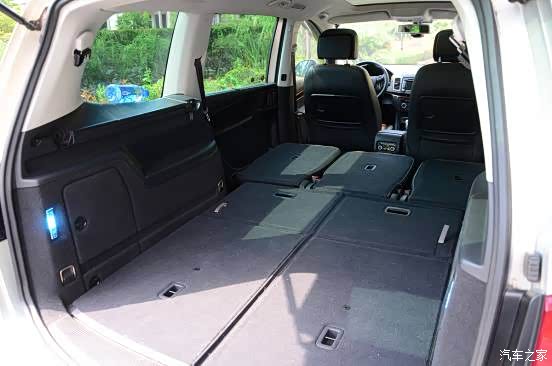

后备箱空间很大,而且座椅很灵活,除了主驾驶座椅以外,所有的座椅都能够放平,包括副驾驶。

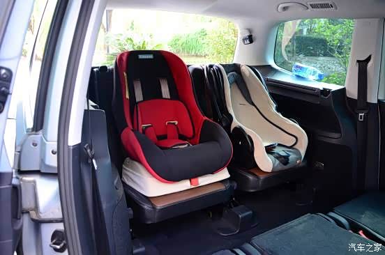

轻松放入两个儿童安全座椅。

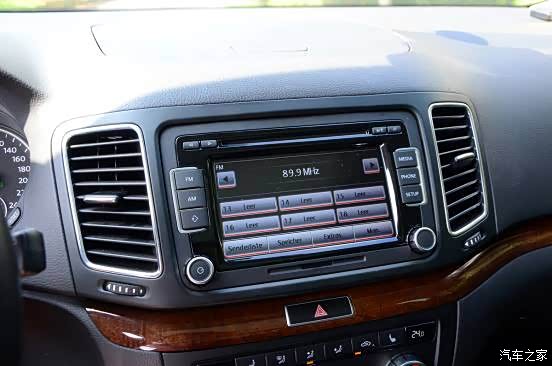

原厂导航机头。

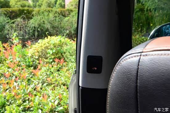

后排电动侧滑门的开关按钮,门窗控制按钮中间是两个侧滑门的锁止按钮,尤其重要的设计,防止小朋友调皮乱按。

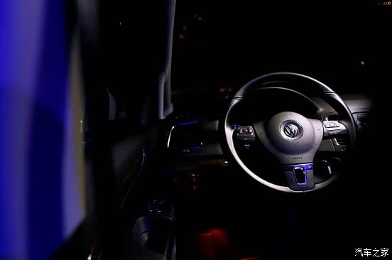

全车LED改装

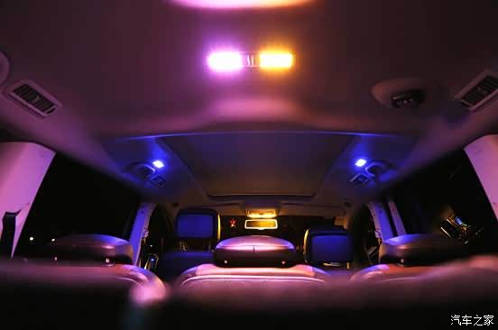

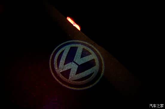

     一天就这么充实的过去了。最后献上我改的全车LED氛围灯、照明灯,以及后视镜两侧的照地灯。改灯完全是为了老婆和两个宝宝,改了彩色的氛围灯和照明灯之后,坐进车内立马感受到如家般的温馨感。老婆和宝宝们都很喜欢。VW LOGO的照地灯也很赞,打开车门自动点亮。冷色灯光很高大上的感觉。另外,还加装了后视镜镜面的转向灯,不仅可以提醒周围车辆,更重要的是在转弯的时候,可以让侧面的行人和电动车看到转向灯,车身越长,发挥的作用越大,城市里面很实用。
VW品牌照地灯,打开车门自动点亮,效果很赞。

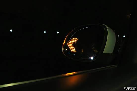

后视镜的镜面上的LED转向。

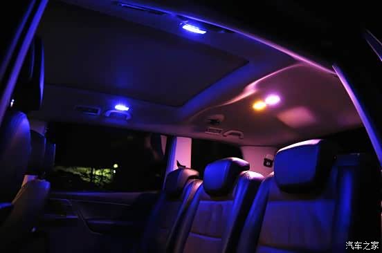

后排LED氛围灯,包括车顶的照明灯,灯光都是不同颜色。

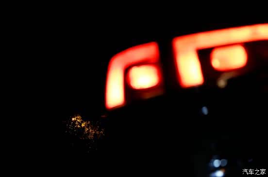

夏朗独有的夜间尾灯灯柱。

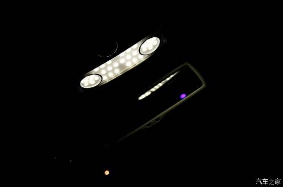

两侧化妆镜灯和中间的照明灯。
