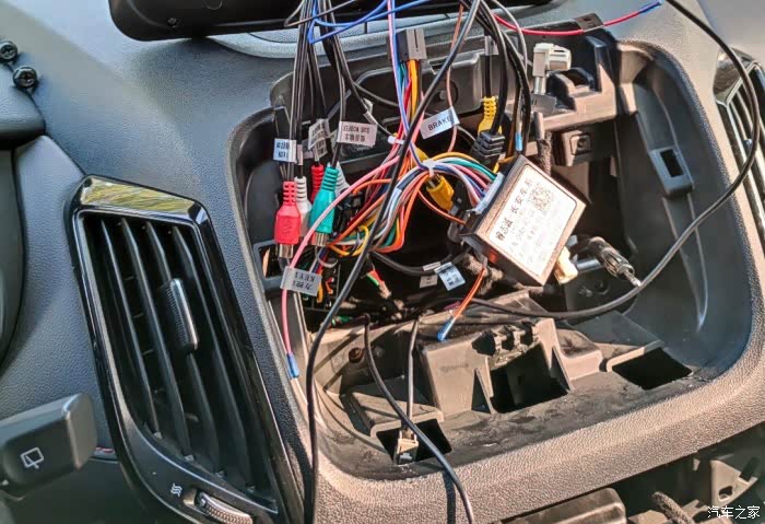

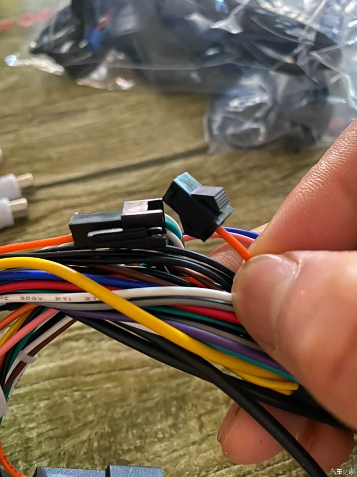

接线中

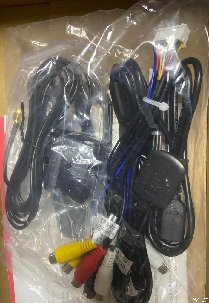

        用久了飞歌的X2,感觉还行,就是觉得系统更新不及时,对于客户反应的一些问题官方从没有重视过。在逛论坛的时候偶尔看到他们都在说梁山嘟嘟导航,看他们说的挺心动,系统流畅,配置挺高,关键是主题可以自己做主,系统自带的软件基本都可以卸载,这不正是我想要的车机吗,于是在淘宝看了下详细配置,都很不错,就赶紧下单了,等待了几天,终于等到了,拆快寄的第一眼觉得挺不错的,包装很精致,里面的车机看上去很有档次,后盖全铝的,屏幕全贴合的,很高档,于是赶紧拿去车上安装,线材都是配好的专车专用的,这里提醒下,不用担心会插错,基本都是一个萝卜一个坑,插错根本插不进去的,能进去说明是对的。
接线图
测试

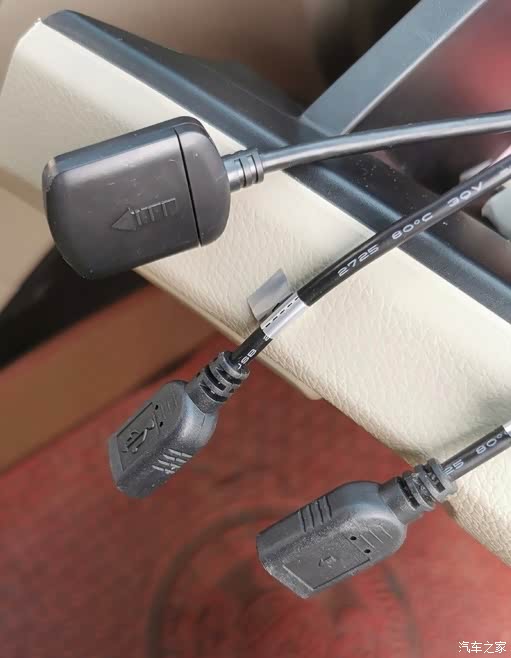

        我选的非360的,因为原车就是改装的安卓大屏的,所以很多东西,比如倒车摄像头就不用再重新走线安装,用了原来的,4G天线和GPS天线因为插口不一样,必须要重新接,这个要比飞歌的那种螺丝接口好太多了,螺丝的上不紧总感觉会掉,这个不会,直接卡进去的,很好,折腾2个多小时,中间出了很多问题,心情很失落,后来找了客服,客服也很好,很有耐心的讲解,但问题还是没解决,右视和倒车不显示,方控错乱,很烦人,无意中发现协议盒接口比其它的高很多,把线扒出来,重新插进去,这下看接口一样高了,这不就是线没插到位嘛,果然功夫不负有心人,一切问题都解决了,所以在这提醒各位,不能大意,很多问题都是一些小细节出了问题,而不是产品质量问题。

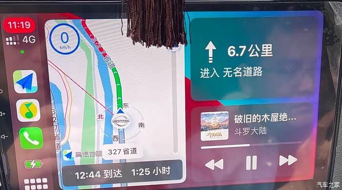

苹果互联

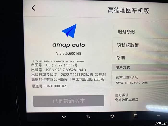

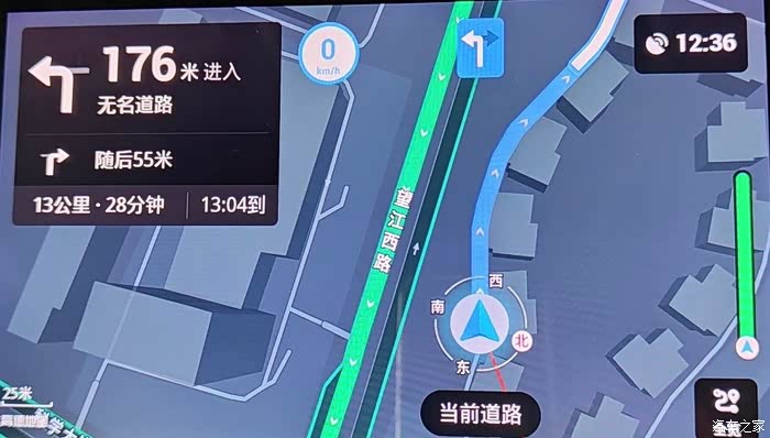

导航

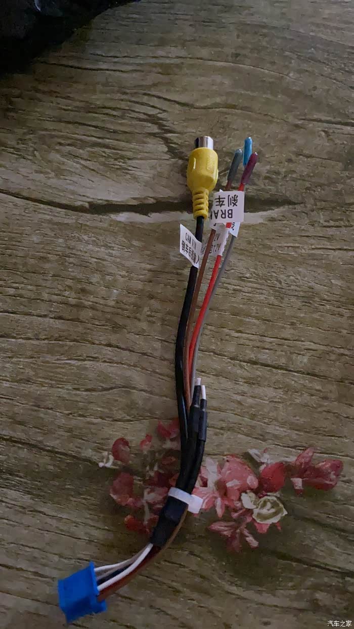

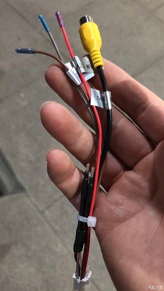

倒车中遇到问题的解决办法

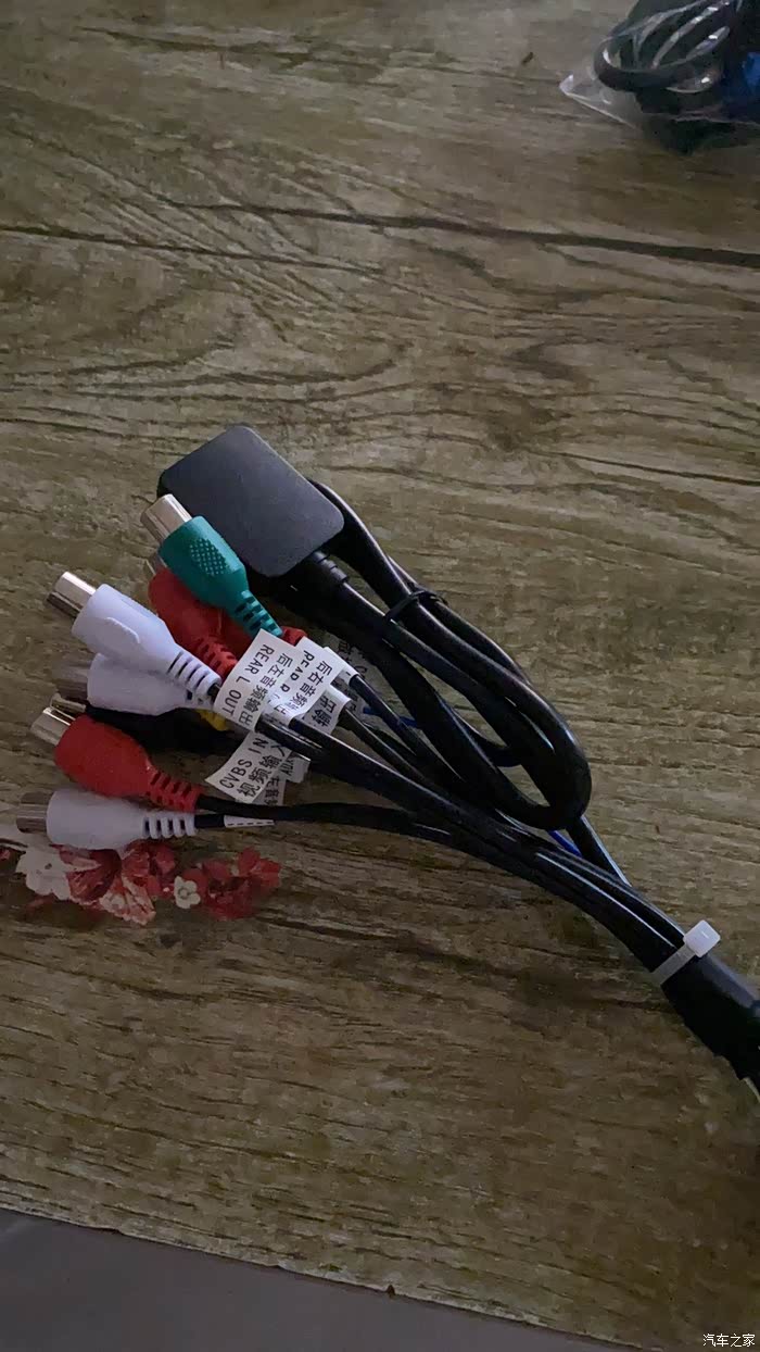

音频线,里面有视频输入
小灯控制
倒车线,不管你用不用必须接,有蓝牙天线和wifi天线

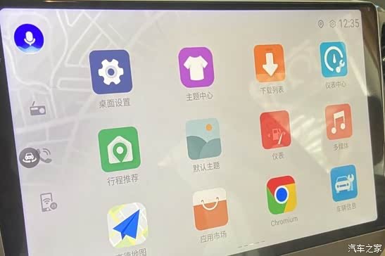

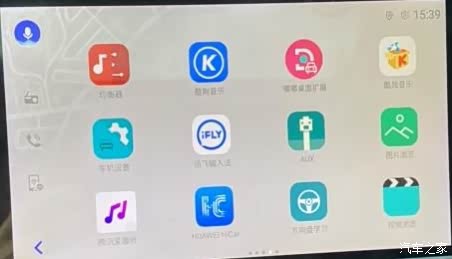

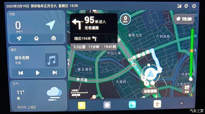

接下来上点使用中的界面图片,由于主题和仪表可供选择的太多,这里就不一一显示了

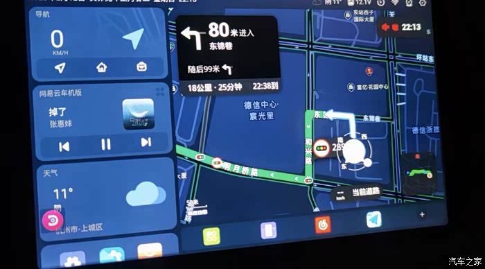

主界面导航插件

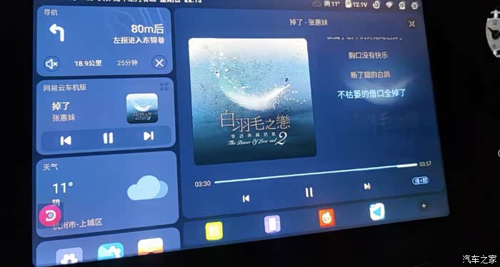

音乐插件,可以选择你喜欢的音乐播放器

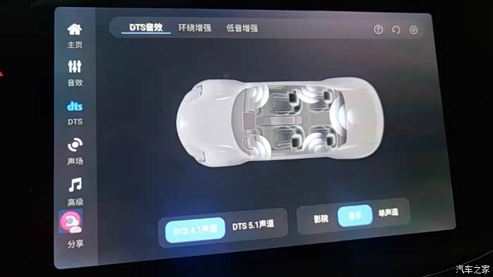

DTS4.1和5.1声道,场景音效

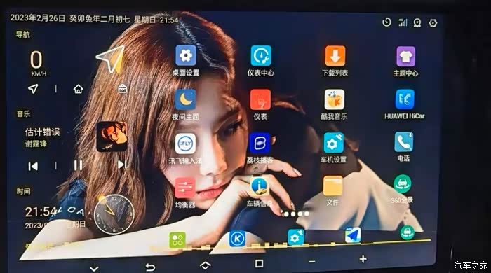

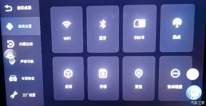

车机设置界面,清晰明了
主题
主题

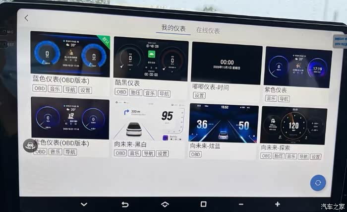

仪表主题,搭配obd盒子完美,可以显示水温,转速,车速,温度,也可显示故障代码

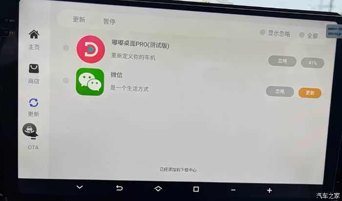

应用市场,可下载自己喜欢的app,可玩性不比手机差
