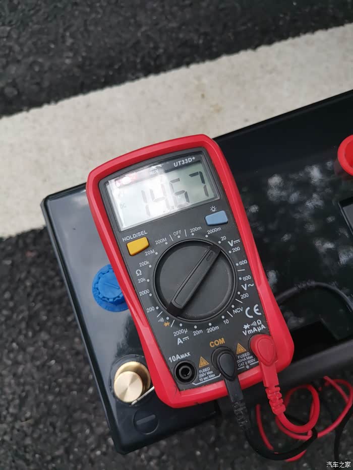

我的电瓶组装好了,用的是亿维105ah 四串,装车用了几天,电压一直在13V-13.2V左右。经过测试,我担心一个问题,因为锂电池的电压特性,即使电量只剩10了,电压也有3.18V,四串电压12.72V,那么会导致,即使锂电瓶只剩10电量了,汽车电源模块依然检测到电瓶电压高,不会给发电机励磁线圈电压,发电机就不会给电池充电,这样看来改装的锂电瓶一直处于低电量状态(预估在30左右),如果熄火时使用车载电器过久或者碰到气温下降,可能就打不着火了。

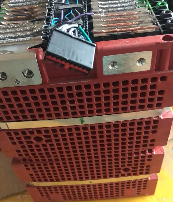

看你这个图片。电芯好像是放倒的,铁锂电瓶能放倒吗?
