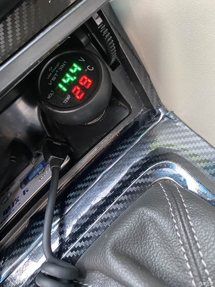

后来自己设计了保护板,用了中颖和比亚迪方案,测量下来比亚迪精度不如中颖,设计方案如下:设计过电流400A,(我看了保险盒电池总保险丝电流500A),过充电流180A(发电机最大功率215A),单体过充电压3.85V,(冷车启动充电电压最高14.8V)单体过放电压2.0V(防止电瓶电压低启动过程中保护),目前使用一个星期了,确实没有问题,冷车启动电压13.2V调到11.8V,电流应该有500A。冷车启动确实发电机怠速完成后发电电流110A左右,电压14.7V,开起来一段距离后,发动机温度上来,当电池电压在14.6V,充电电流小于4A时候,系统会吧充电电压控制在13.8V,在进行一段时间,车辆行驶过程中会直接使用电池电压,13.2-13.0V,红绿灯滑行刹车,或者转弯刹车时候,电压会短暂回到14.4进行发动机滑行动能回收。总结心得:要不你就裸奔不用保护板,要不你的过放电流要大。单体保护电压要低。为什么以前行驶证经常出现故障码,是因为车辆行驶过程中他给电池充电,保护板提前断开电池,发电机给电池充电,电池不接受,导致电压波动,车机模块等发点电压高,会出现故障码,车机电脑识别他要给你充电点没有完成,但是你又要断开。
