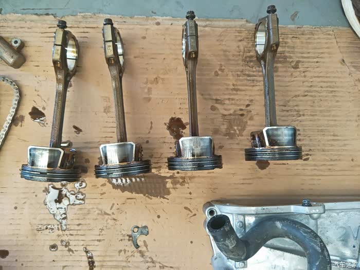

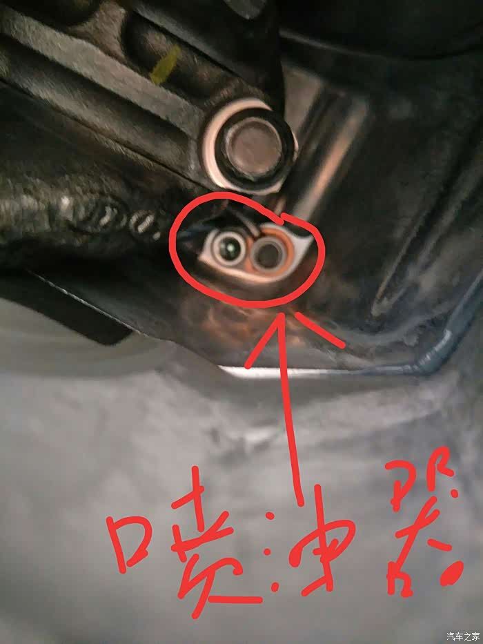

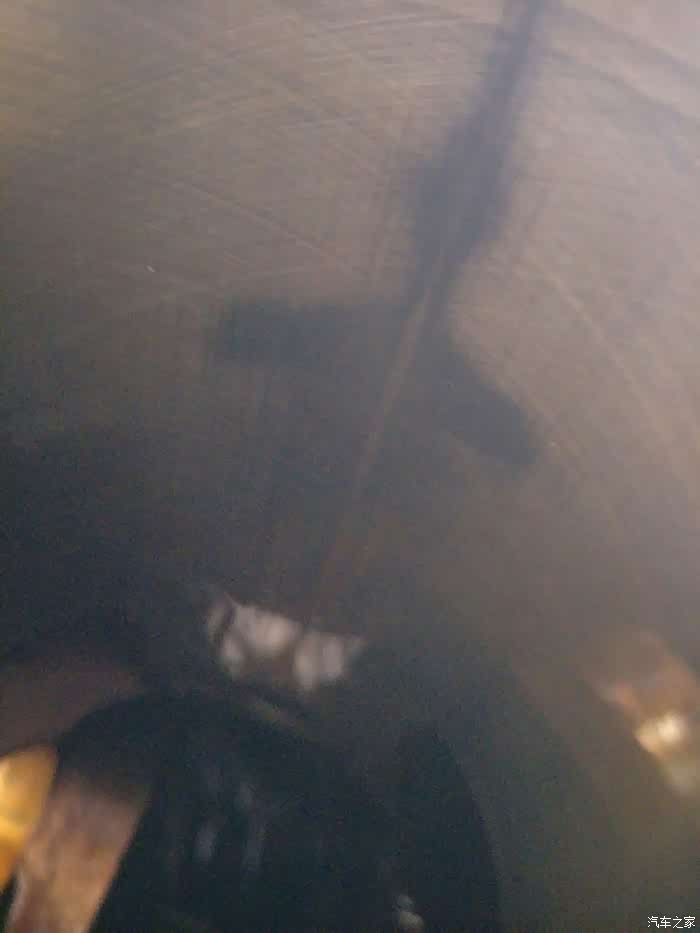

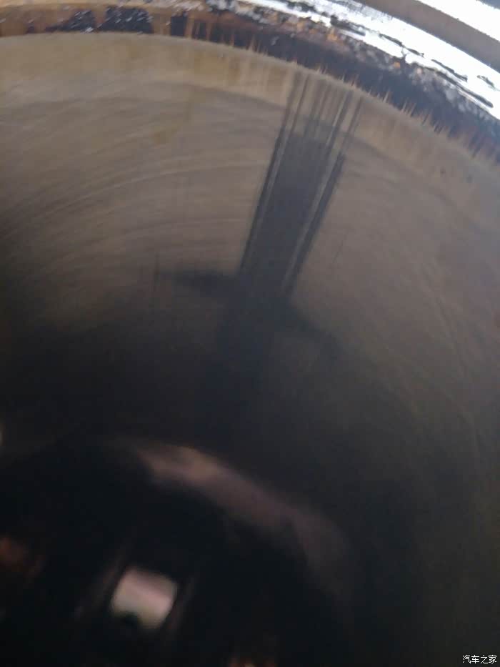

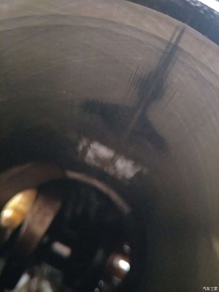

松明L 2019/07/14 05:20:11 发表在 30楼
4个缸拉个3个!太特么有才了。幸亏换了,要过保我得自掏腰包。老款的没有缸壁喷油嘴。润滑不好,容易拉缸。凉车类似敲缸的声音基本可以断定是拉缸了。拉缸竟然没烧机油,几个修车的朋友开始都说是气门的声音。反正是不容易判断!

suiai 2019/06/05 10:38:45 发表在 7楼
发动机哒哒哒响冬天一直响以及每天凉车启动时候响声突出,后来听说现代nu发动机设计缺陷没有给中缸润滑的喷油嘴,造成中缸缺油拉缸
