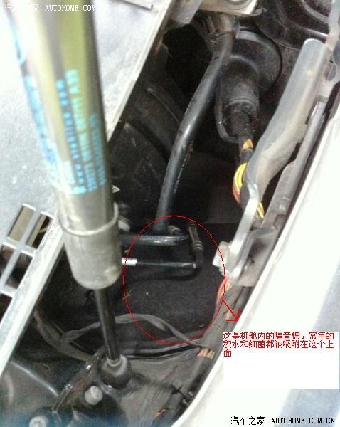

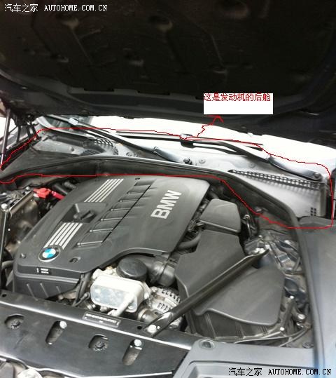

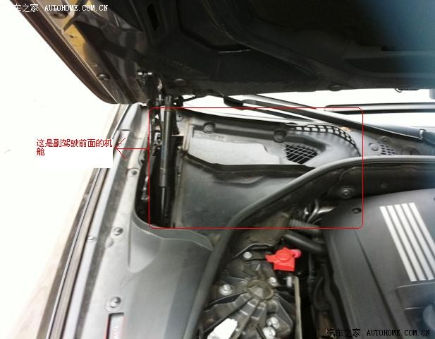

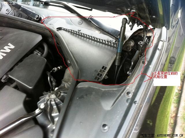

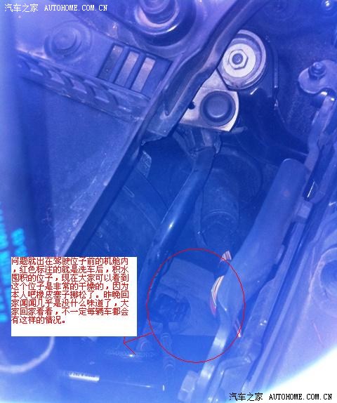

本人是11款520,车子开了11000公里左右发现空调开启有异味,去4S检查,维修人员回复是没问题,是新车的原因说好车都有的,吹吹就好了,让我放心开,本人不太懂车所以就再开回去,车子开到12000公里的时候异味越来越重了,实在是受不了,没办法有去了4S店,换了空调过滤网两块,共计1100,维修人员让我再开开试试,本人就再开会去了开了一段时间还是没结果,还是一样的有异味,本人只能就这样忍着,每当太阳一出来的时候心里就觉得难受,因为要开空调要闻到这股异味了,嗨,只能忍啊!谁知道老天还是开恩的,在一次洗车的过程当中被我发现了这个异味的来源,大家都知道洗车是要用水枪冲洗汽车的,也会冲洗到前挡风玻璃冲洗完后的水会顺着雨刮器下方的漏槽处排除的,可是5系的就截然不同了,就当洗完车擦干之后打开引擎盖后发现在驾驶位这个位置前方的发动机后机舱原来洗车的水没有流走,是流进了发动机后舱的地方,哪里原来是密封的,把头伸进点闻可以闻到一股臭味和发霉的味道,和空调开启时候的味道一样,把手伸进去这个水位有半个手掌的深度,然后本人就拿了布把手伸进水里一开始是想把臭水稀释掉的,谁想那个水位没法稀释太多了,只能一点点的弄,谁想到最后手触碰到一块感觉像是橡胶的筛子样的东西,只要去搬动他水就会一点点的往外排,后来干脆就把那个筛子整个拔松了,没想到水一下就全流到地上了,再那了点餐巾纸把原来的地方擦了下,那擦过的餐巾纸一股臭味,现在问题终于找到了,这个异味也就少很多了,几乎是没有了,等下次去保养的时候和维修人员说一下把副驾驶这边的机舱(这个位置的地方很小手无法伸到底部,只能去店里弄了)也这样处理下,这个完全是车子的装配问题,各位同学还是要自己动手啊,4S店里的人是都是坑爹的啊,各位同学回家后可以观察一下自己爱车!本人上海的希望对各位有帮助!以后有车友会什么的可要通知哦!
