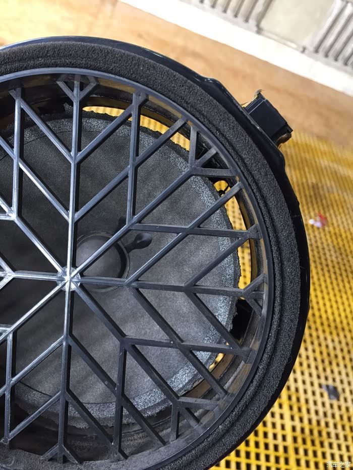

最近放了放音乐,烧烧喇叭,但是发现破音了。拆开一看,10个喇叭,除了高音头,其余的全都这样了。直接换了一套,过程没照相片,但是不是太好拆,个人动手能力强的朋友最好也是去改装店找师傅吧。

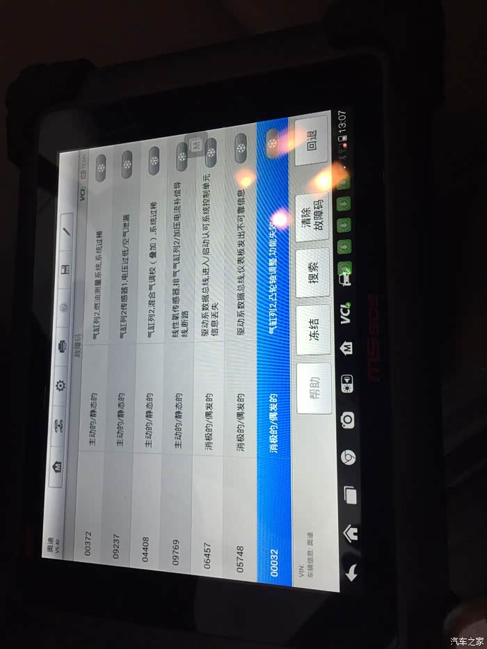

今天读了一下码。
看一下下面的情况,浓浓的德味儿!!正版A6!

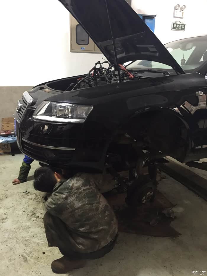

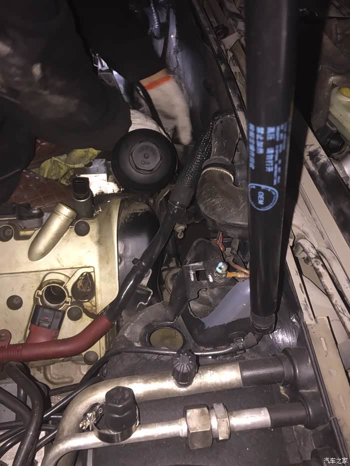

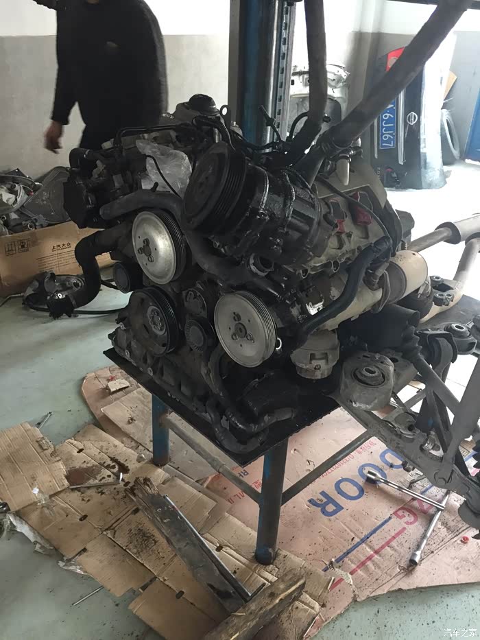

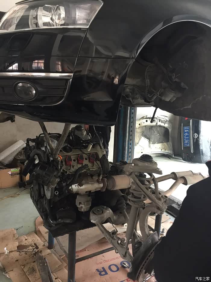

今天进入第二天,附件、线束清理完毕抬下发动机,各种螺丝给两个修车小老弟拧的各种的酸爽。

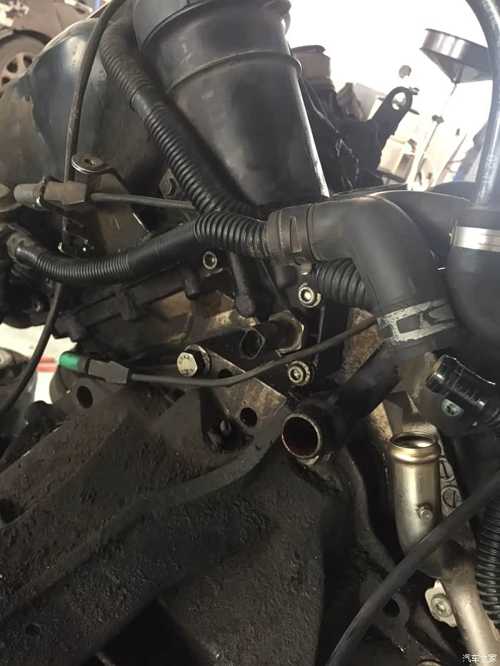

真空泵基本都黑了,前面都是各种的油泥,压缩机也油乎乎的。

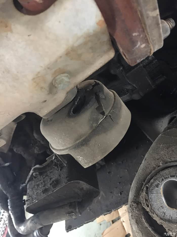

机脚垫废了一个,另外一个看上去还算坚挺。

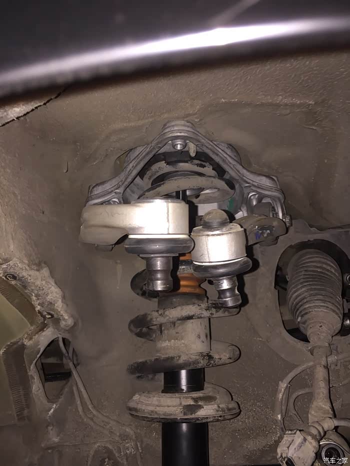

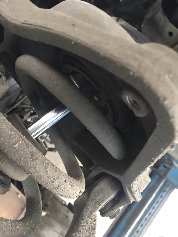

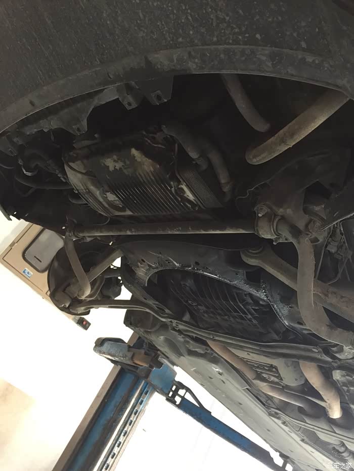

4个减震器全换,前后机上胶垫也全换,弯直上支臂全换。这面的比较惨,上面的小铝壳都已经裂开了。

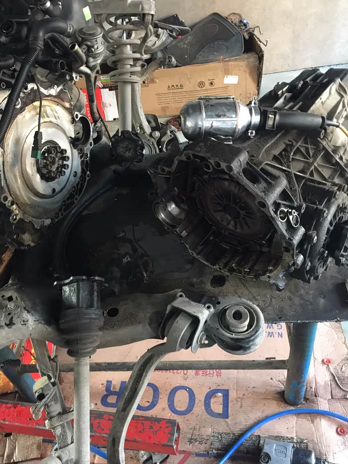

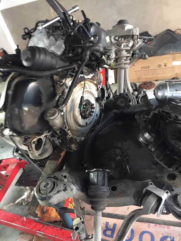

变速箱上面也是油泥一片,分解发动机与变速箱
分解差不多,主要漏油点就是这个胶封

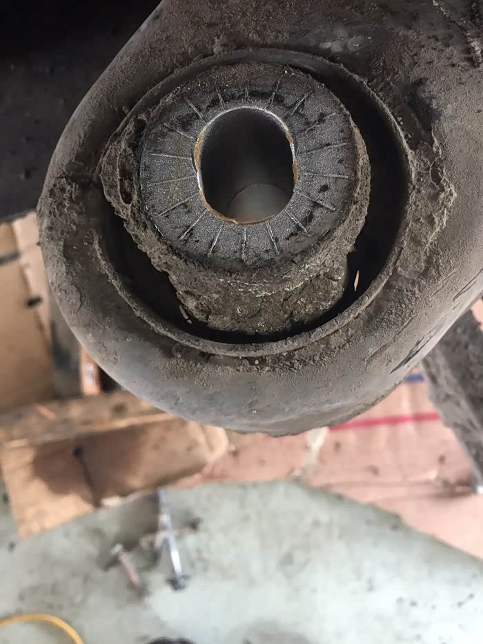

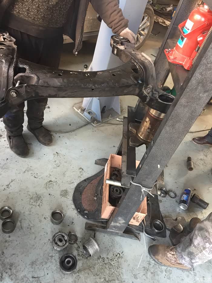

4个元宝梁胶套全换新的
压胶套可不是什么好活,相当费劲

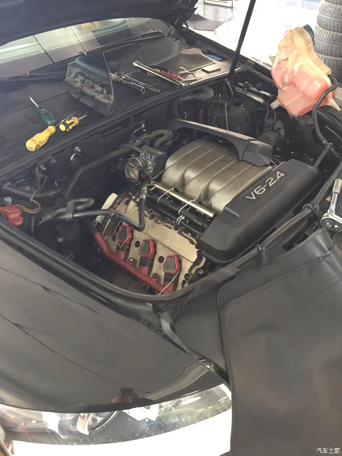

更换各种状态不好的水管油管,这个也是很重要的,汽车年头长了,所有的橡胶类部件都非常容易老化破损,如果正在行驶当中老化件损坏,那可就遭罪了。更换完毕最后检查一遍线束管路,发动机准备上车
发动机上车
减震器,前机顶,上支臂,全部换新
全新上支臂

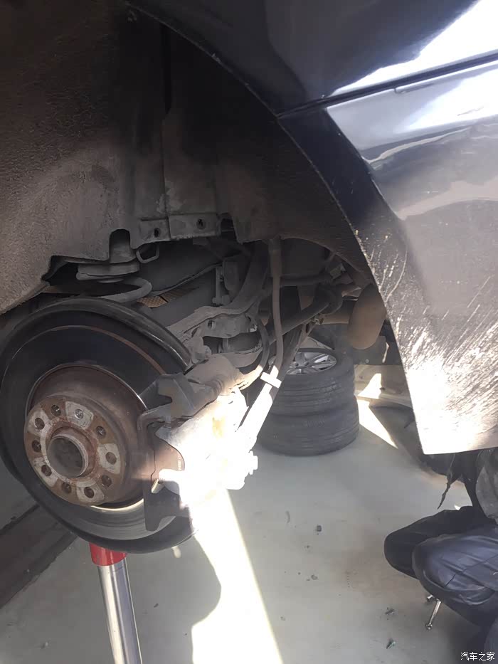

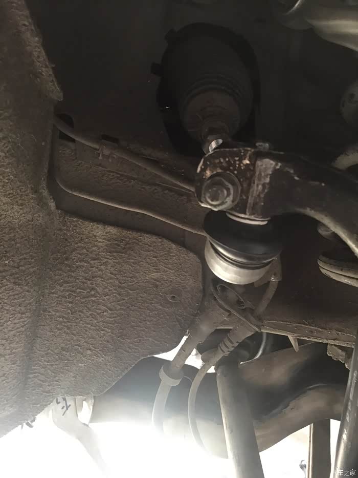

转向球头换新

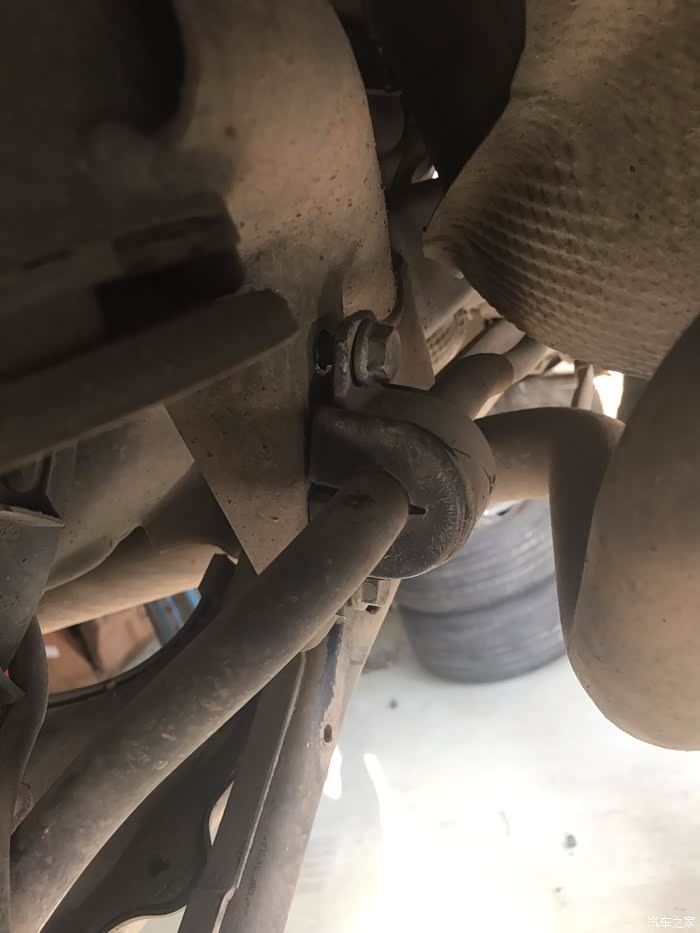

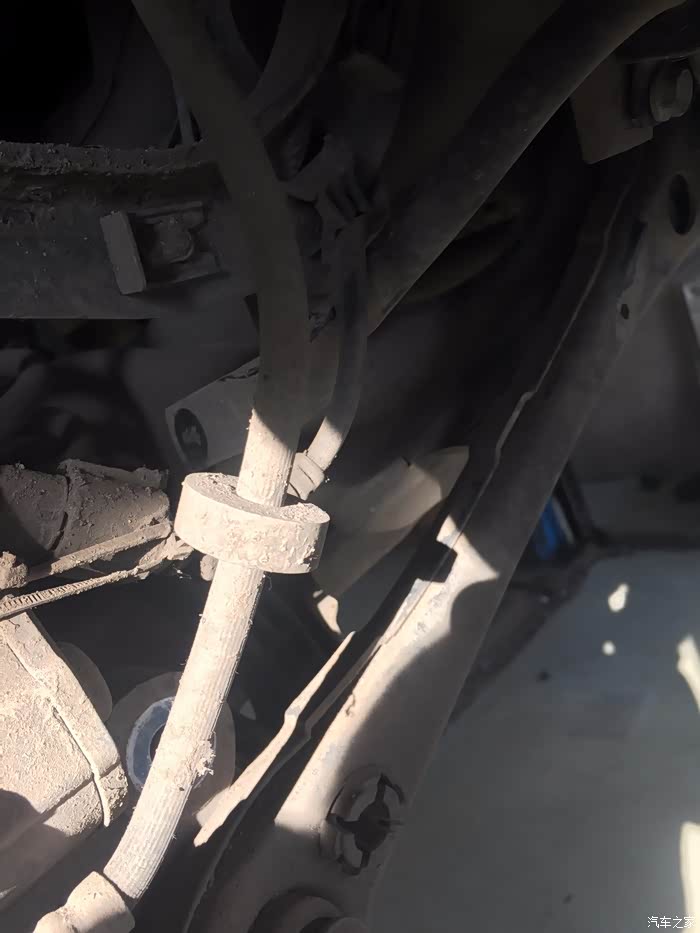

后减震器换新,后平衡杆吊耳,开口胶换新,其实后平衡杆的吊耳是塑料的。。。。。

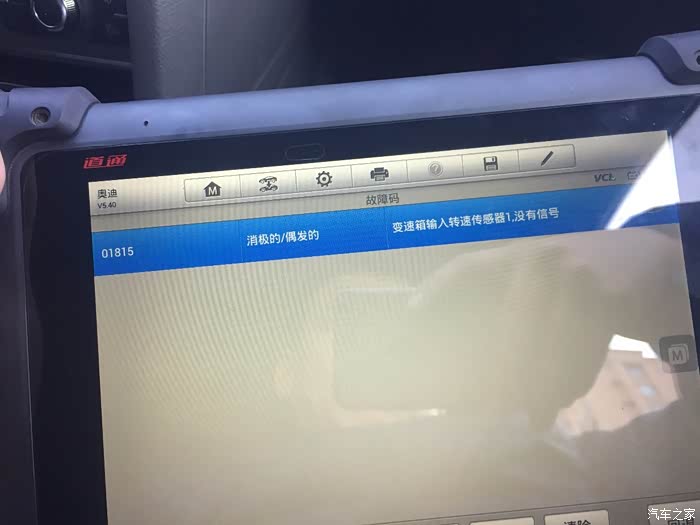

原来是7个码,降低到4个,看来氧传感器是必换的了
大修之后加速有的时候拙车,手动升档没有顿挫感,自动升档偶尔顿挫,读变速箱故障码显示偶发消极,看来应该是变速箱电脑板脱焊了,改天换变速箱油的时候直接给电脑版拆出来重新焊一下。

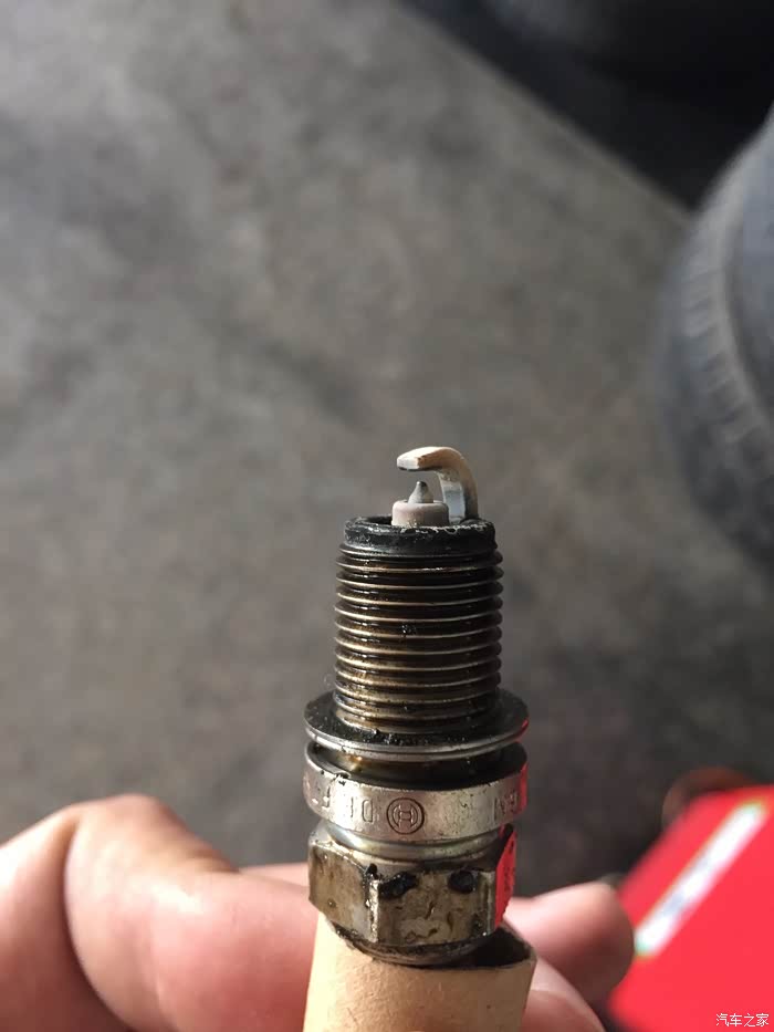

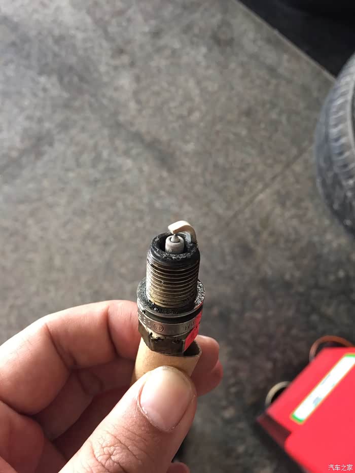

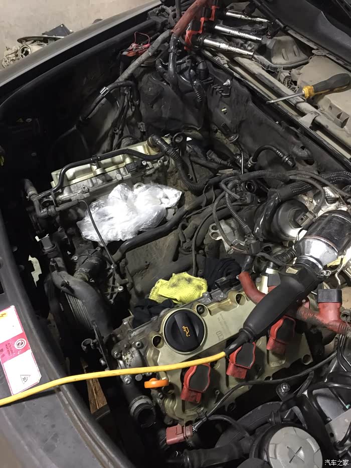

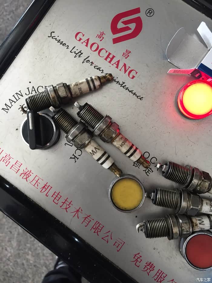

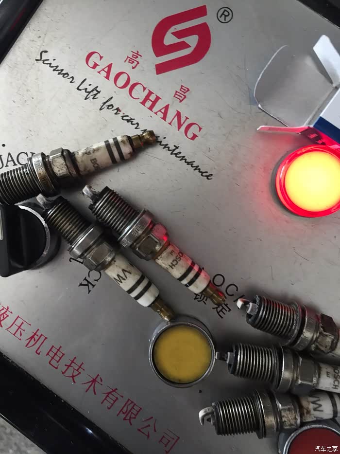

到朋友的洗车场,随便找了几个工具动手换火花塞
这是其中比较好的一个
也是非常狼狈的,6个火花塞其中有2个看上去还不错,4个狼狈不堪,看样子,距离发动机解体大修的日子不远了。
自己动手清洗节气门,我不是那么的特殊执意,擦擦干净干净就好。呵呵。

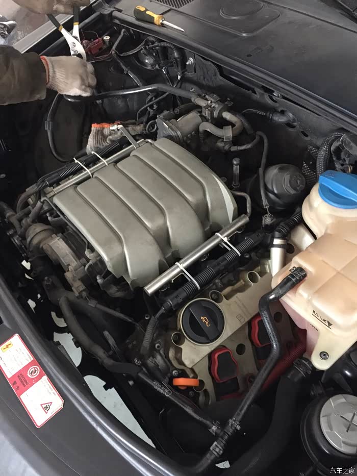

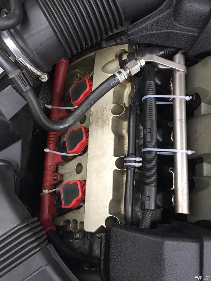

德系车整体来看基本都是上了年纪线束外皮发酥,卡扣位容易折断,我是基本都是自己动手换火花塞喷油嘴什么的,所以啊。。。呵呵呵。。。。坏的几率高了很多倍,因为有很多的时候用不对力气,就给卡扣折断了,毕竟没有专业的师傅专业嘛。找了点扎带(土名叫勒死狗)全都给绑上,这样才安心啊,呵呵。

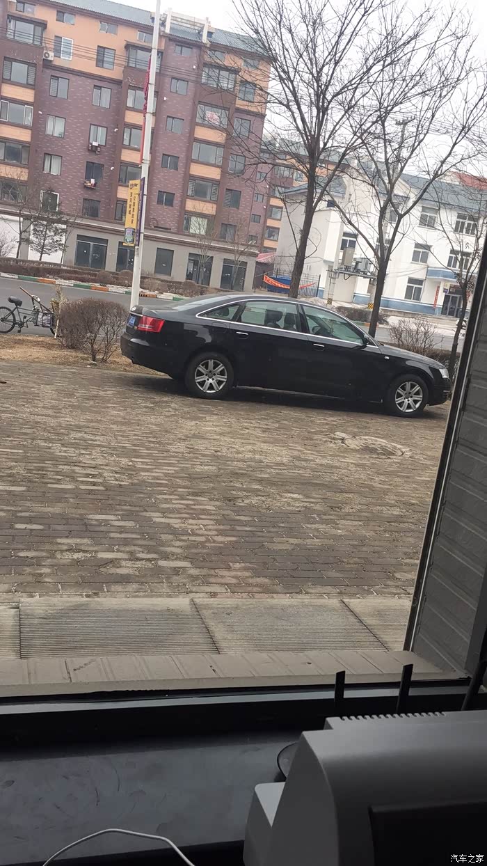

今天老6终于出院了,安静的趴在枯黄的草地边,配上这零星细雪有些落寞。他身上的每处划痕和每处喷漆时候的飘漆都在那里静静的述说着他不畏艰险身经百战,但是将近12岁的他,依然伟岸,为拥有他的人保驾护航。
本次作业用时5天整的时间,更换全车音响,整体前悬配件,后悬平衡开口胶及吊耳,全车悬挂,全新的发动机废气系统,发动机内部老化管路油路,治理漏油漏水5处,更换全新的制动油、助力油、机油、防冻液。总花费玖仟伍佰圆,内含工时费壹仟圆整。
