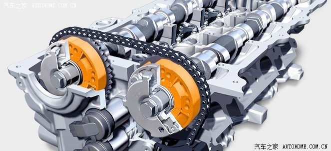

CVVT(连续可变气门正时)就是拥有“Coutinous”连续能力的VVT,是众多VVT中的一个种类。目前绝大多数厂商都拥有CVVT技术,一般通过一个凸轮轴位置调节机构来实现(本田的i-VTEC是个异类)。从性能上看,CVVT与VVT的最大功率与最大扭矩并无太大区别,但在中间转速时,CVVT的扭矩更大,且扭矩曲线更为平滑。

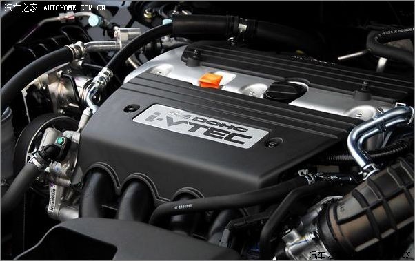

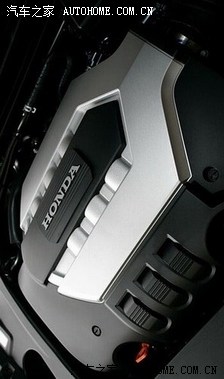

【本田VTEC】
本田的VTEC技术,是VVT发展史上的里程碑。正是兼顾性能与成本的VTEC出现,才让VVT技术开始大行其道。本田VTEC目前已经发展到第三代i-VTEC(智能可变气门正时及升程电子控制系统),该系统由一个三段式的VTEC和VTC控制器组成。VTEC通过凸轮轴上的高低行程两组凸轮和驱动气门的两级摇臂机构来实现对气门正时和升程的控制,凸轮和摇臂共有三种组合,是一种阶段式的VVT系统。VTC能根据发动机转速和负荷,调整进排气正时的重叠角,让i-VTEC具有连续可变正时的性能。目前本田所有成型的i-VTEC引擎均为同时控制进排气门。本田自2002年开始在旗下所有车型中全面使用i-VTEC,但需注意的是本田还有一种SOHC i-VTEC。SOHCi-VTEC以三段式的VTEC为基础,没有VTC(VTC只能用于DOHC),增加了一个省油模式。在省油模式下,节气门在低转速也保持全开,从而提升发动机的进气效率,达到省油的目的。国产的思域1.8L和雅阁2.0L用的都是这种SOHC i-VTEC。

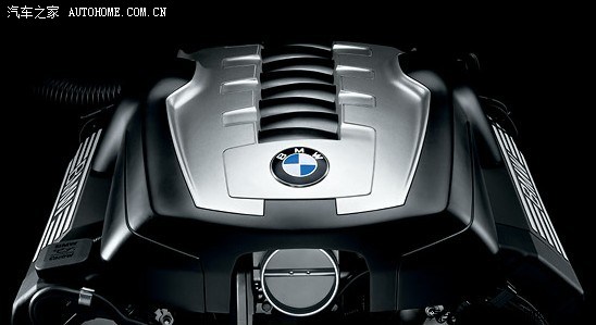

【宝马VANOS】
宝马的Double VANOS+Valvetronic是目前唯一能做到连续可变气门正时和升程的系统。VANOS通过一个液压驱动的杯型齿轮,联接凸轮轴和链轮,通过杯型齿轮的动作提前或延迟凸轮轴的转动,从而实现连续可变气门正时。Double VANOS就是进排气都有VANOS来控制。Valvetronic使用液压调整的摇臂来控制气门升程,不同于其他气门升程调节机构只是阶段式的,Valvetronic可以做到连续调节。Double VANOS+Valvetronic系统在功能上接近完美,结构也非常清晰,但对液压部件的要求非常高,因此成本一直居高不下。

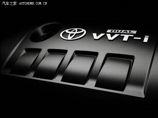

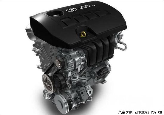

【丰田VVT-i】
丰田最早在1992年的卡罗拉车型上使用了搭载VVT技术的4A-GE发动机,但只是气门正时二阶段可变的。1996年,丰田推出了VVT-i,并沿用至今。VVT-i的结构类似于宝马的VANOS,不同的是VANOS通过液压机械结构,而VVT-i通过电机提前或延迟凸轮轴的转动,控制精度没有VANOS那么高。同样,双VVT-i就是进排气都有VVT-i。同是日本最具代表性的汽车厂商,丰田的自然吸气发动机始终不如本田,2001年他们决定反戈一击。新推出的塞利卡SS-II,使用编号为2ZZ-GE的1.8L发动机,该发动机采用VVTL-i技术,L既“Left”,表示该技术能对气门升程做出调节。有趣的是,VVTL-i的气门升程调节机构与本田的VTEC非常相似,也仅有两段调节。国内目前还没有使用VVTL-i技术的丰田车型。

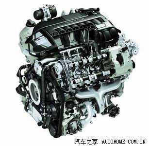

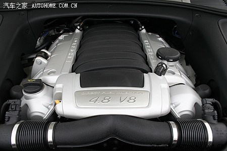

【保时捷VarioCam Plus】
保时捷的VarioCam Plus结合了VTEC和VANOS的特点。在调节气门正时方面,采用了与VANOS近似的做法。但VarioCam Plus没有摇臂机构,而是直接用凸轮轴推动气门,采用与VTEC类似的高低行程两组凸轮,达成对气门升程两段调节的功能。保时捷的车比较稀少,所以VarioCam Plus在国内名气也不是那么大。据说VarioCam Plus的特性非常类似于早期的VTEC,在特定转速开启之后能给发动机性能带来质的飞跃。

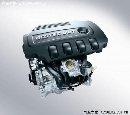

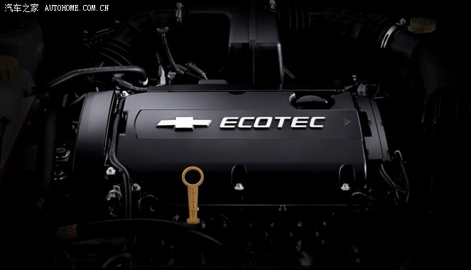

【通用DVVT】
通用的“VVT”系统(加引号以示区别),是一套连续可变的VVT系统,技术含量较高。无论对于OHV或OHC形式的发动机都能匹配,是通用VVT系统的最神奇之处。通用在其一系列高性能V6发动机(HFV6)中运用了进排气连续可变气门正时和电子节气门技术,但是通用并没有对这项技术命名。此外HFV6系列发动机为序列式燃油直喷。通用新君威,科鲁兹搭载源自欧宝的ECOTEC引擎,技术含量还是很高的。

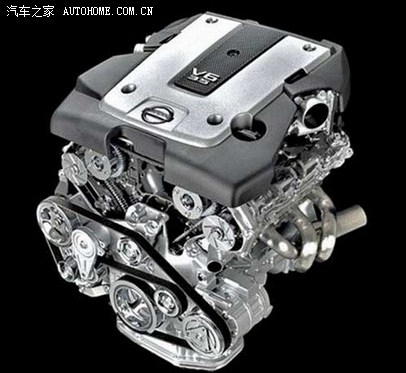

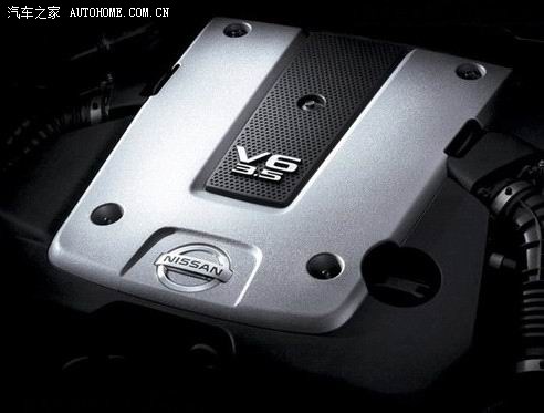

【日产N-VCT】
1993年日产开始采用福特的VCT技术,自称N-VCT。N-VCT是最早期的VVT,只能对进气正时进行阶段式的调节,但是结构简单效果不错,到目前还广泛运用于旗下的发动机,比如VQ35DE。1997年~2001年,日产在其RB系列发动机上使用了VVL技术,该技术非常类似VTEC。唯一的区别是,VVL的气门升程和正时是分开控制的。目前广泛用于日产小型车的HR16DE、MR20DE发动机(骐达,轩逸所搭载)采用的是2004年公布的CVTC技术,该技术类似丰田VVT-i,能对进气正时做连续可变控制。

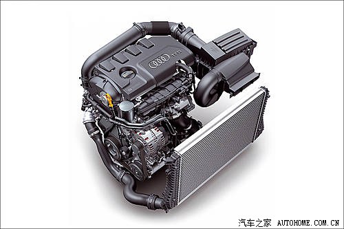

【大众奥迪集团】
各位应该很少听说大众的VVT技术,这是因为从技术上说VVT和涡轮增压是相冲突的,一个需要精确控制一个是填鸭式的。大众曾在其EA117平台1.8T发动机的后期型号使用过保时捷的VarioCam技术,但涡轮与VarioCam合作的结果却是1+1<2,效果不理想。就目前的TSI技术来说,开发与之配套的VVT系统意义不大,而且成本较高,所以大众干脆专心于直喷发动机。此外09年1月国内上市的新一代奥迪A4上装备了奥迪自行研发的AVS(气门升程控制系统),其原理与本田的VTEC差不多,这款AVS与增压结合的引擎会表现如何还有待市场的考验。

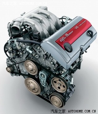

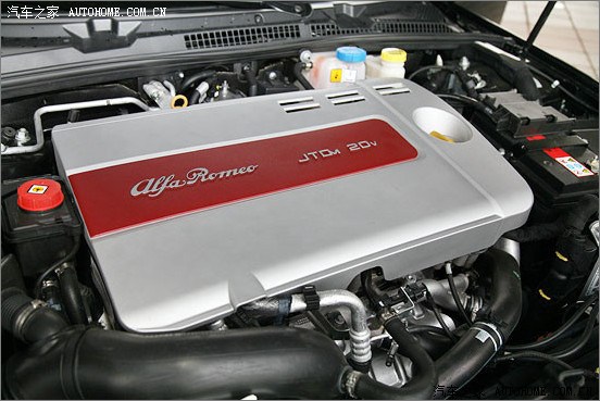

【阿尔法·罗密欧Variator】
阿尔法·罗密欧虽然最早量产使用VVT技术汽车,却没有发展更先进的VVT技术。他们的Twin Spark发动机已经生产了22年,从1994年开始,Twin Spark16v系列的1.8L、2.0L发动机开始使用Variator技术。Variator几乎和宝马的VANOS一模一样,从今天看,数据上已经比较落伍。阿尔法·罗密欧的最新技术来自通用的HFV6发动机。

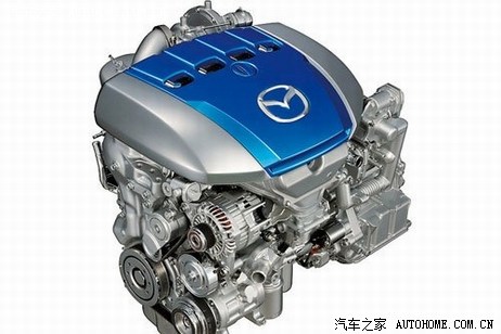

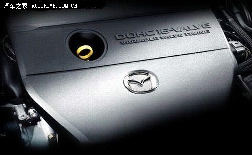

【马自达S-VT】
马自达的S-VT结构类似于宝马的VANOS。不过马自达通过一系列工作来改善发动机的工作效率,包括VIS可变进气歧管控制、VICS可变涡流控制等,从其他方面完善了发动机的进气性能。

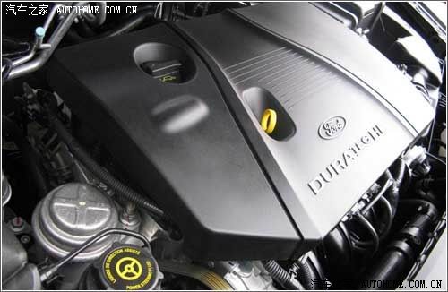

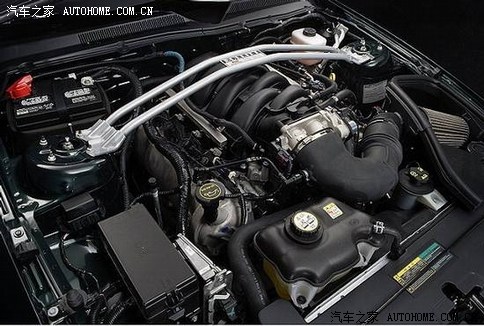

【福特VCT】
福特一直都在使用自己开发的VCT技术,由于福特并不将VCT作为主要卖点,多年来也没有投入太多精力在上面。至于长安福特蒙迪欧-致胜的i-VCT技术,其实就是马自达的S-VT,而Duratec HE发动机也就是稍作修改的马自达MZR发动机。

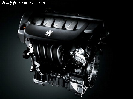

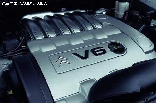

【标致雪铁龙集团】
PSA与宝马合作开发了一套CVVT系统。整套系统相当于简化版的VANOS,用于一系列小排量,其中最著名的当属Mini Cooper使用的Prince发动机。

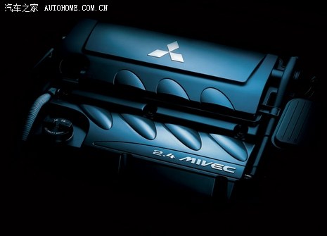

【三菱MIVEC】
三菱的MIVEC因为Evolution IX而变得非常著名。MIVEC的结构类似本田的VTEC(注意没有i)。所以除了涡轮增压的Evolution IX,其他采用MIVEC技术的发动机性能都较差。
