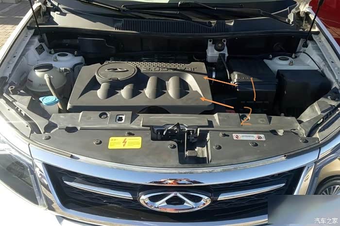

如图中标的1和2 谁是进气凸轮轴传感器 ?我的代码是凸轮轴传感器进气坏了吗?现在点火要突突几声才能点着

2是进气,奇瑞的基本都是进气在前,这样发动机底下来不会排着个猪大肠。

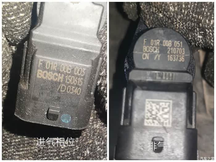

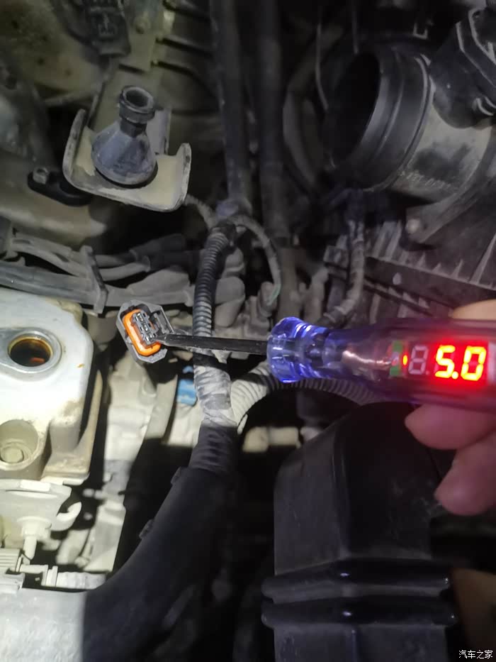

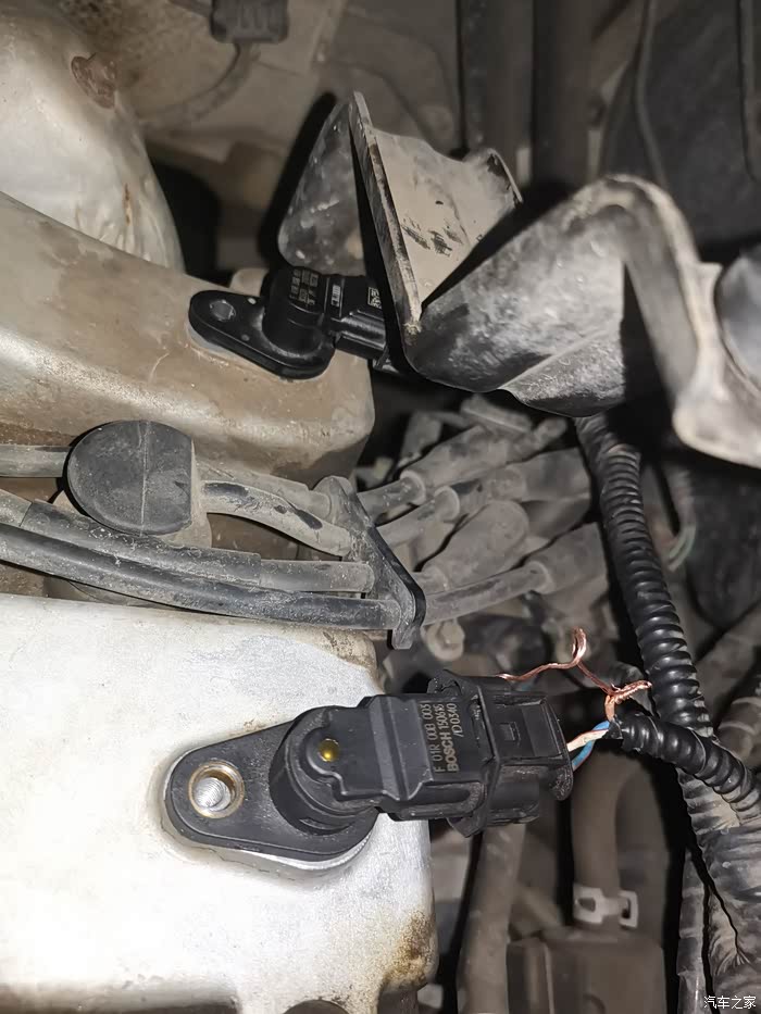

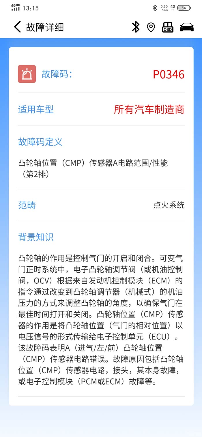

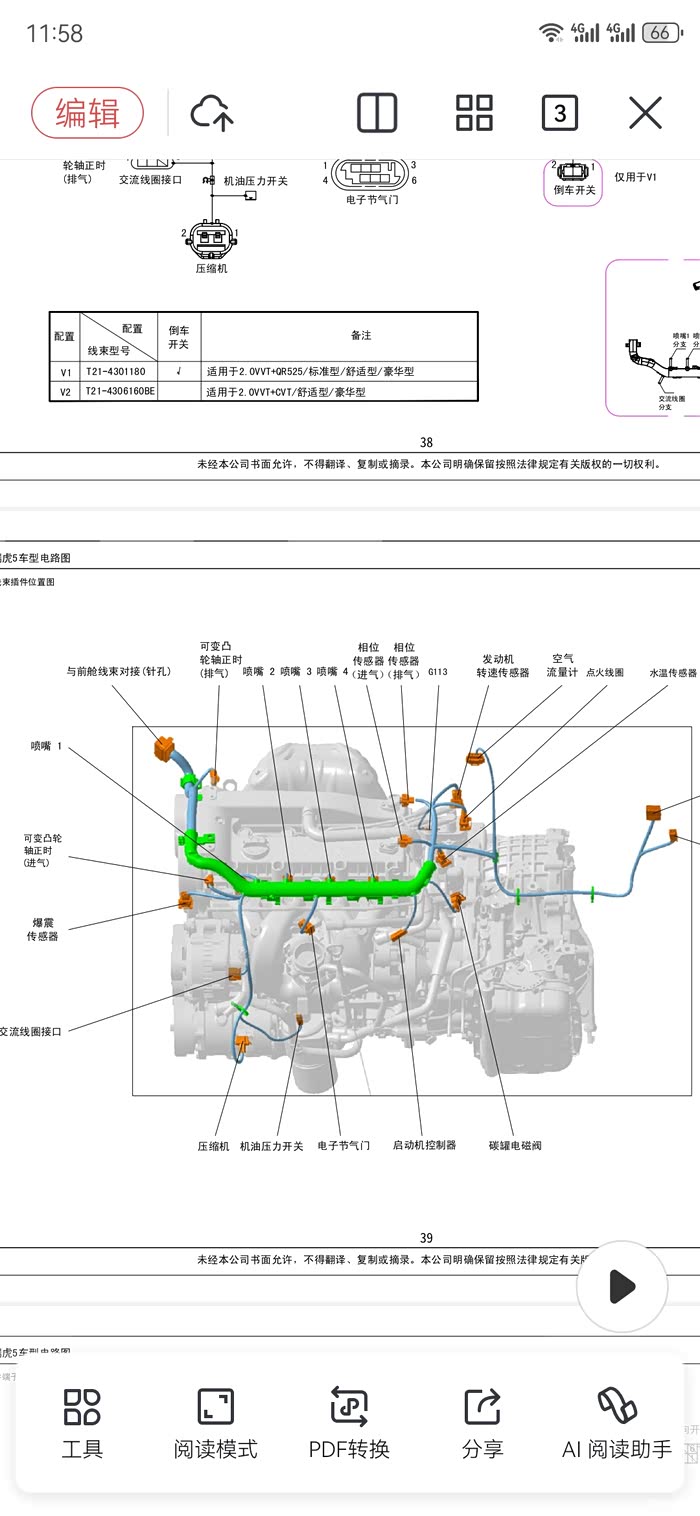

看故障码你是排气相位传感器问题 就是靠驾驶室那侧的 自己万用表测试下好坏,我才自己修的p0341故障码 是进气传感器接地线开路了 传感器是一样的 中间信号端我测试是9v 铁片靠近降到0v就是好的 电源是5v 标记1是接地线 你要测试接地是否良好

这是我前天自己修复的进气传感器故障
