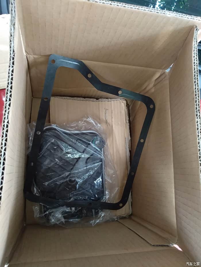

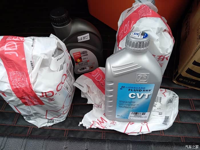

    八月底,恰逢京东ZFCVT变速箱油在做活动,满299省150,优惠下来90块钱一瓶,感觉相当划算,找了几个账号领了优惠券共买了5L,菲罗多刹车油1L,合计468元,在淘宝上花了150元购得滤芯(100)和垫片(50)。至此换油准备工作结束。
ZFCVT变速箱油和菲罗多刹车油,灰色的是变数箱油,黑色的是刹车油DOT4
TB上买的变速箱油滤芯和油底壳垫片,滤芯100,垫片50

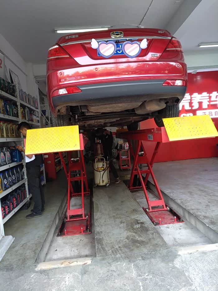

    由于是周末,担心人多排队,故提前给途虎蜀金店打了个电话,老板说现在过来就可以,现在当然可以,才八点,于是起床洗漱完毕,吃了点早餐就直奔途虎蜀金店,3公里路程,10分钟赶到。结果店上已经有好几辆车了,需要略等一下,只能感慨一下现在车太多了。给老板说明来意,自带材料,换变速箱油和刹车油,老板报价200,一看我拿出了油滤和垫片,说要拆油底壳费用得300,300就三百把,来都来了,还能开走?不一会儿就轮到我的车上架换油,先来两张照片,额,好像总共也就拍了这两张照片
从后面看-翘臀

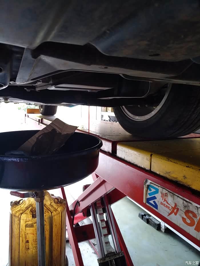

从下面看-裙底,很明显放出的油还很清亮
    大约从九点钟开始的,先换变速箱油,师傅说我5L油买多了,如果不换变速箱滤芯,大约2.8L油就够了,换变速箱油3.2L左右足以,我觉得偏少,给他说网上要4-5L,师傅为了证明他是正确的,用吸油器把换下的油全部吸入量筒里,量筒显示大约放出了3L左右的油,考虑放出的油有渗流,容器壁有吸附,最终确定换油量为3.2L。感觉理由充足,不容我质疑,好吧3.2L就3.2L,于是师傅就开始忙活,换变速箱油前前后后弄了一个多小时,网上买的滤芯和垫片师傅换上后说没问题,很匹配。最后是换刹车油,这个没啥难度,他一个人弄了约半个小时就弄完了,换刹车油的方式还比较先进,都是吸出来的,不用人去踩刹车,最后刹车油大约用了0.7L左右(现在感觉整个汽车的保养环节存在着严重的浪费,无论是机油,还是变速箱油,还是刹车油,基本上没有刚好用完的情况,剩那么点,留着也不是,扔了也不是,唯一庆幸的是帝豪这个1.5的发动机刚好3L机油买3瓶1L的刚好够,买大桶4L装的要剩1L)。换油结束后,途虎的师傅把车开出去跑了几圈,试了下刹车和变速箱的反应,回来后检查了下没有漏油,说没啥问题,OK,交钱走人。
