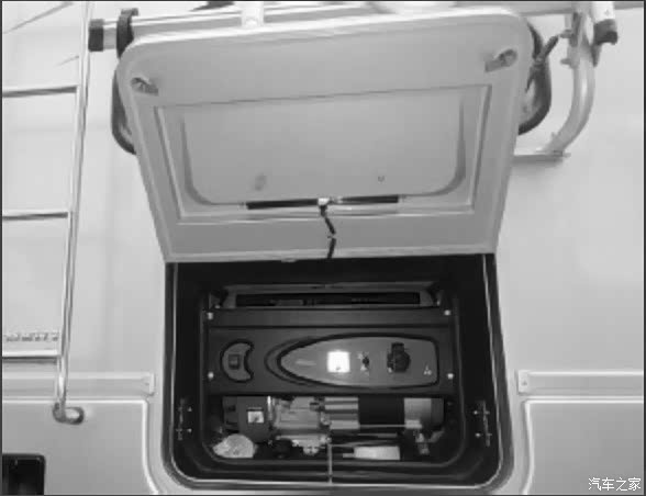

这车采用的是电磁炉灶具,必须使用电力驱动,所以买的时候选装了发电机,事后发现很麻烦。如果你想烧点热水,先要下车、打开发电机仓、拉出发电机(按说明书还要把将近30公斤的发电机搬下车,反正我一次没搬过)、拉着发电机、拿出电源线对接,我说一遍都嫌麻烦,别说干一遍了。
原厂的发电机
不仅要抽出来,按说明书还要搬到地上

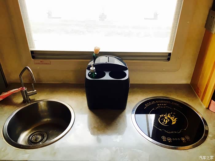

我开始也考虑过煤气炉,后来觉得电磁炉比较适合我。一是煤气罐还是挺危险,二是因为我出去玩就没打算自己煎炒烹炸的,尝尝当地好吃的多好啊。灶具主要就是煮点面、热热饭什么的,所以还是保留了电磁炉。
电磁炉干净漂亮,中间的小垃圾桶很方便。

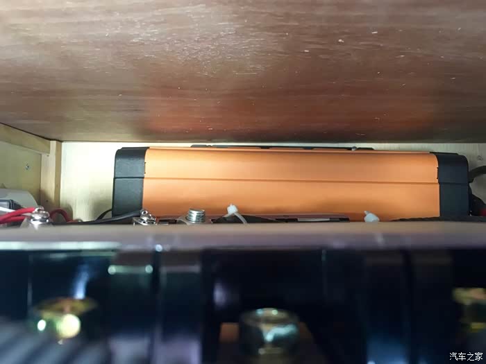

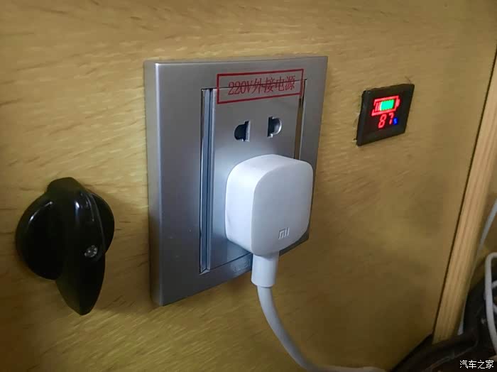

电源加装了480安时的锂电池+3千瓦的逆变器,还改装了大功率汽车发电机,改装公司出的成套产品。480安时大概能提供将近5度电。大约啊,这么说不科学但好理解。用一晚上空调足够了。改装厂说车跑一天的七八百公里的发电量,差不多能把电瓶充满。我没用过那么多电,实际经验是用掉20%的电,跑差不多两百公里就充满了,用掉50%的电,五百公里充满,不过有点虚,不那么经用。买车的时候还选装了太阳能充电板,效果不可知,权当心理安慰吧。当然也可以用市电来充电,市电充电最实,最经用。
改完之后用电极其方便,只要轻按按钮打开逆变器就ok,一万多大洋花的超值。还有个好处,多了一个很大的行李箱。
480安时锂电池,希望以后有能量密度更高的电池
3000瓦逆变器,带空调没问题。
显示电源和电量的小仪表

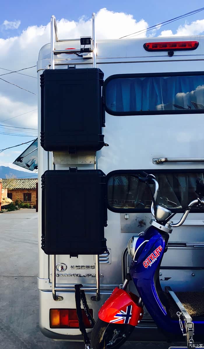

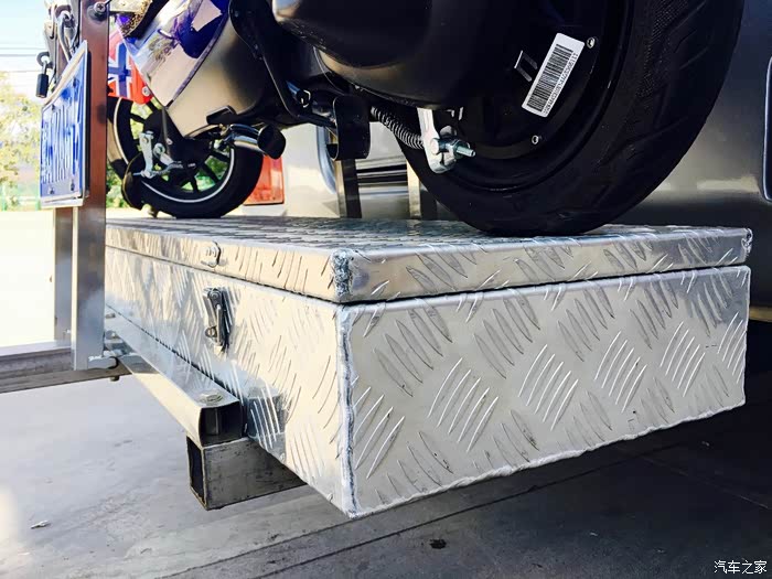

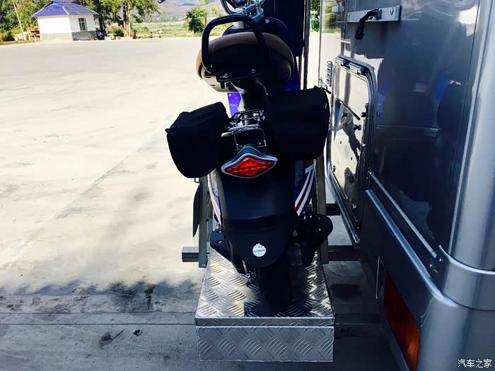

2、后踏板行李箱+电动车支架

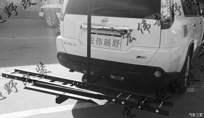

出去了几趟发现个问题,就是不管操控多好,终究这是个6米的大家伙,很多地方进不去,停车也不方便。原厂选了自行车挂架,想的挺美,锻炼身体的绿色出行。后来发现老子开了一天车累个半死,还要蹬自行车硌屁股?
想想要是再背个小摩托多好啊!找个安全宽敞地方把车一停,骑着小摩托到处溜达,然后回停车场来过夜,也省得堵车操心。
说改就改,先淘了一个摩托车背架,费心买了一台很轻的光阳125(100公斤),用拉带捆在车上,样子十分嘚瑟。实际使用发现了问题:1、摩托车太重,把固定拉带的把手都拉弯了。2、扭螺丝,把轨道搬下来,松掉所有拉带,把摩托车推下来,这几个步骤怎么也得忙活个十五分钟,反之推上去需要二十分钟。正好在生意上欠一个朋友人情,就把摩托车送他了。挥泪啊,一万大洋啊!
原来的摩托车挂架,派到照片找不到了,图是借的

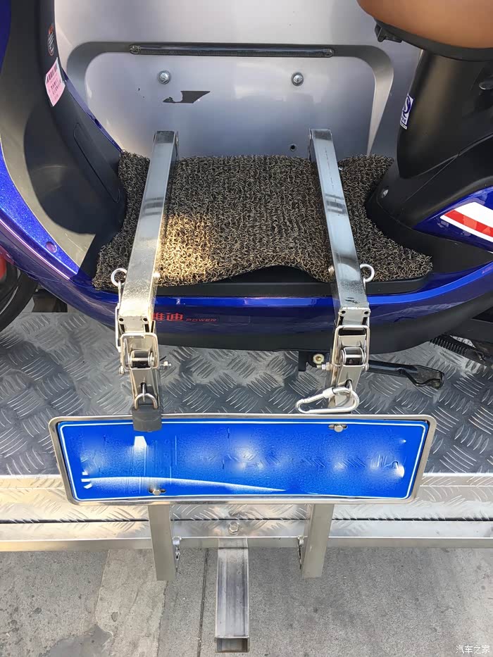

有天我看见单位的司机帮我把摩托车装上,他先把前轮抬到挂架上,再把后轮抬上去,历时不到30秒!我去!神力啊!不愧原来是特种兵啊!自己想想实在没有这个力气,不过也提醒了我,一定要买一个自己能轻松搬动的。

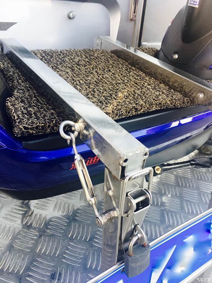

又是一番网上查找,去了好几次电动车城。我开着房车去的,选哪个车先二话不说往车上搬着试试,商家看着直犯晕。最终选定了雅迪电动车,换成了锂电池,35公斤,搬着太轻松了。平时天气好也常骑,比我在车库里趴着的大排量摩托车实用多了。
这样一来原来的摩托车背架就不必要了,我计算了一下强度,定做了一个铝箱,比原来的钢挂架轻多了,还可以放不少东西。这种踏板车的踏板,正好可以作为固定的平台。自己设计了一套支架,可以轻松固定、锁好。搬上+固定好,也就一分钟,果然是懒人推动创新!
电动车还有另外一个好处,就是旅游区的人都以为你是当地人,我经常大摇大摆的骑着电动车进景区,免票!
回头率100%
自己设计的不锈钢固定臂
侧面
快挂卡扣和拉钩螺栓,双保险,45度角非常稳固
铝箱能装很多东西,现在还是空的

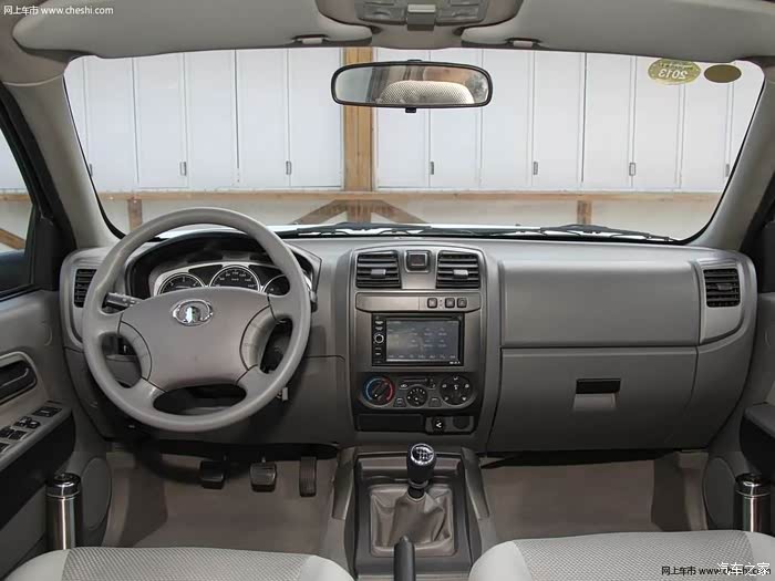

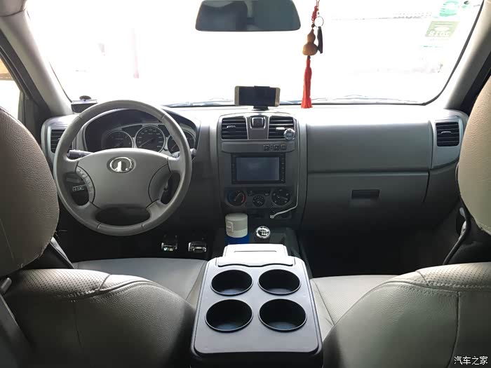

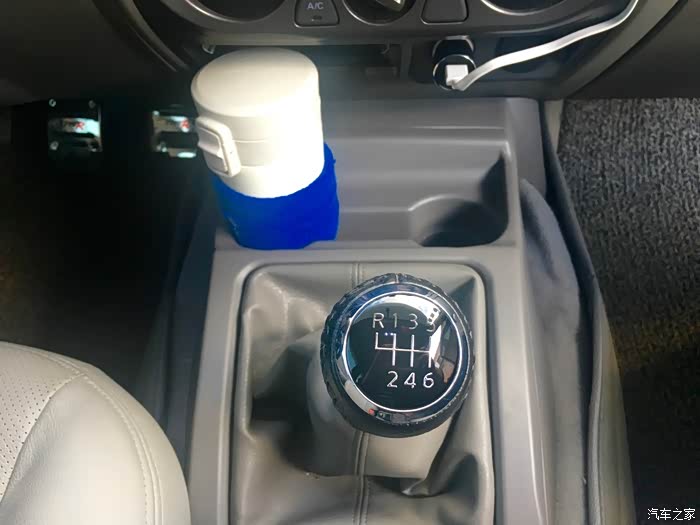

3、杯架总成+扶手箱冰箱+后座电源
原厂的设计师要么就是属骆驼的、要么就是缺心眼儿。房车本来就是长途旅行用的车,居然没设计中控杯架!我至少买了三批各种材质的空调出风口杯架,都因为丑、异响给扔了。最后在某宝上淘到了欧洲版风骏的中控杯架总成,装上100%严丝合缝。明明有解决方案啊,我想问厂家难到欧洲人喝水咱国人就不喝水么?
请注意档把前那一个方框置物格
改好以后是不是顺眼多了?

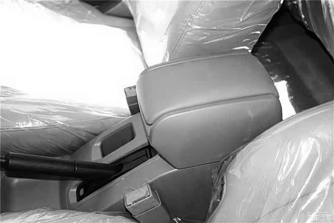

原厂的扶手箱又小又矮,胳膊够不着。正好手头有个车载冰箱,比划一下尺寸没问题,遂把原厂的拆了,用原厂的合叶和卡扣一通捣鼓,装上了。开关很方便,只是偏高,枕着感觉像搂着个妞,不过总比原厂搂不着要好得多。
原厂的小扶手箱
把扶手箱改成了车载冰箱
正面咱再看看
扶着扶手箱的样子,像不像搂着个妞?

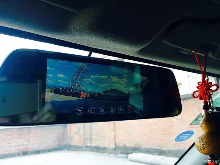

原厂又一显著脑残设计。原厂的后视镜是普通玻璃的,只能看到后仓,车正后面的情况一点也看不到。开车的时候后仓不许坐人我看后仓干嘛?遂改成了电子导航的后视镜。这款后视镜是安卓系统,带前后摄像,某宝上淘的。后摄像头装起来有点麻烦。
原厂只能看见后仓,晕
首先房车摄像头必须装在高处,装矮了你啥都看不着。但高处走线极其困难,我既不能接受走明线也不能接受在车体上打洞。原厂是有后摄像头的,但由倒车灯供电,不可取。后来想到电源线可以用示宽灯的,反正我开车也有开示宽灯的习惯。电源是解决了,信号线还是不行。我琢磨这大货车大客车必然也有这问题,某宝上一搜,果然找到大货车用的无线摄像头,完美解决。
顺便提一句,这个后视镜导航很好用。我一向认为导航一定要用单独屏幕独立发声的,不要用和音响一起。不然你听歌正嗨的时候突然音乐巨小导航一句请右转,宛如被人切了JJ。
电子后视镜可以克服障碍,观察后面的情况,还有前后行车记录和导航,超赞!
再清楚一点。

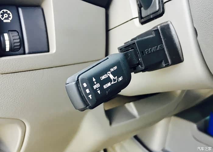

5、定速巡航
长途利器,长途的时候双脚稍微活动一下太必要了,功能不多解释,效果看图。某宝上淘到的店,实体店安装的,效果很赞!
定速显示器
定速手柄

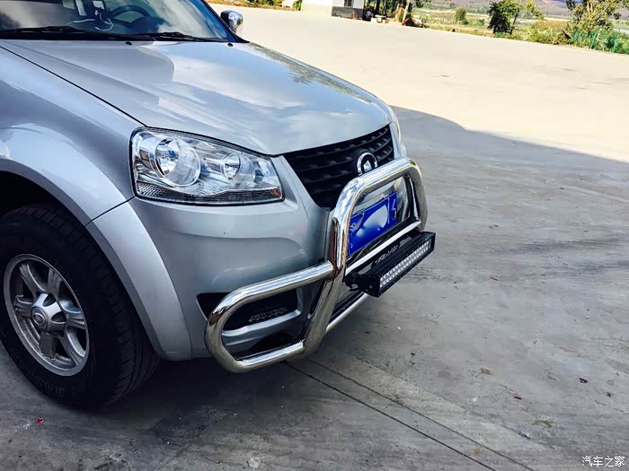

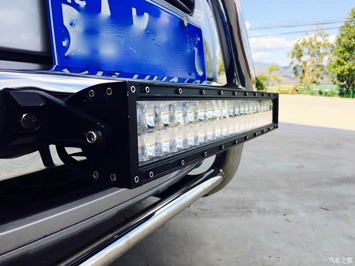

其实加前保险杠不是非常必要,我想着加了就多了一个平台,可以再焊接些需要的东西上去,就加了。顺便加了一组LED射灯,探照灯一样的效果!当然,我不会缺德到会车的时候打开的。不过遇到开着贼亮远光的无良司机,呵呵……
不锈钢前杠
射灯

9、后爬梯行李箱
看见过网上有人再整个爬梯上装了一个不锈钢铁柜子,容量虽大但实在太丑。重量想必也是可观的。我淘了两个器材箱装上,密封性极好,容量一般。我一般用来装换下来的脏衣服。
器材箱做的挂箱,并不妨碍爬上去,里面是脏衣服,就不打开看了

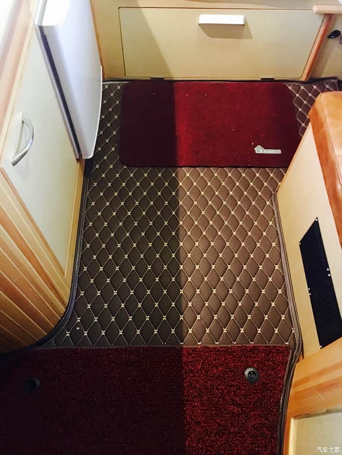

10、皮革地垫
原厂的木贴皮地板挺好看,但脚感不好,也容易划伤。所以到汽配城定做了这套皮革地垫,材质就是皮革脚垫的材料,防水防火好打理。做了3D包边,省的有水渗下去。用四圈在卫生间门口做了脚垫,洗完澡出来正好。
原车洗手间的地板是亚格力的,很容易留下脏脚印,我用了网格的橡胶地垫,水轻松漏下去,看不出脏。
皮革地垫防水防火好打理

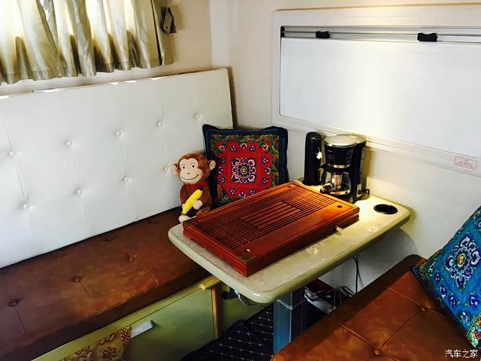

1、滴漏式热水壶
如果每次要喝热水都要拿出锅来烧水,也是一件累神的事情,所以我买了一个滴漏式咖啡壶。一次一小壶,配合大号热水杯用非常方便,虽然不是100度开水,但泡茶足够了。我把它用魔术贴粘在桌子上铺的水晶板上,可以随时取下来。
滴漏式热水壶也叫美式咖啡机,一百多块省了很大的麻烦!

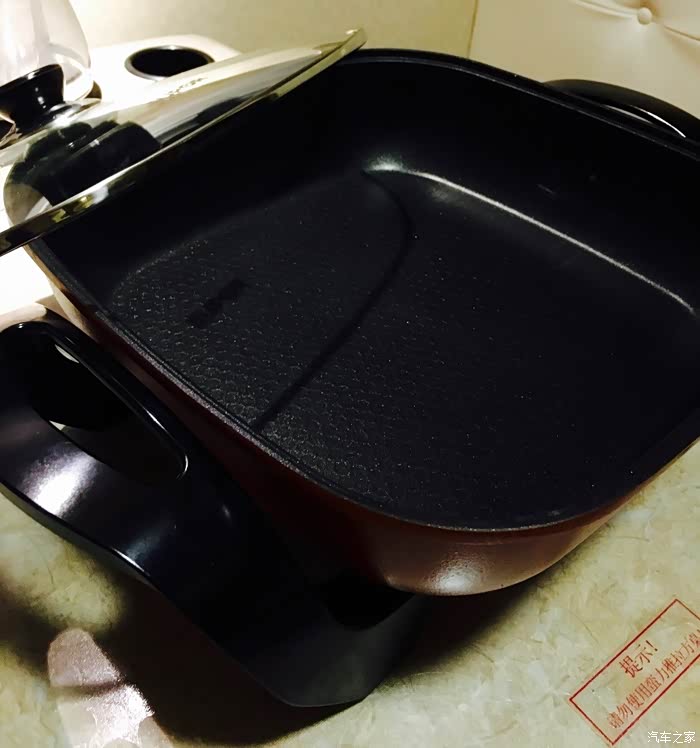

2、多功能锅
除了一套不锈钢小锅,我还带了一套多功能电热锅,可煎可炒可煮可火锅。为此我特地在原来放发电机的地方加了一个16A插座,可以在户外火锅烧烤。
这个小锅可烤可涮,随时可以户外大餐

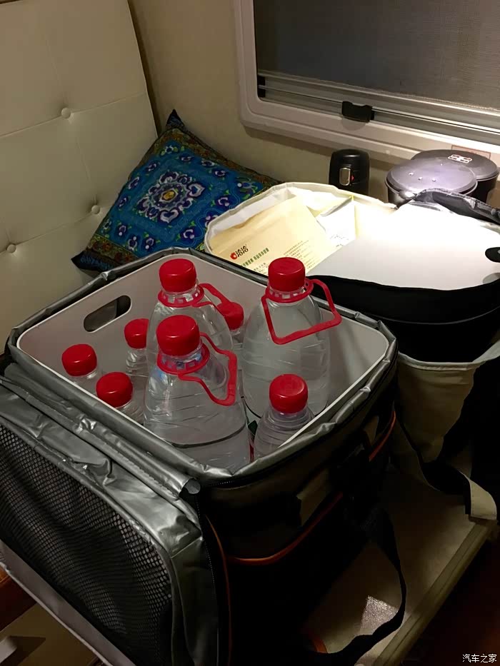

向大家推荐保温包,我主要用来放水和零食。矿泉水瓶在夏天高温暴晒的情况下会析出毒素,用这种保温包来盛放矿泉水,暴晒一天还是可以保持较低的温度,看起来也整齐。
对于一个强迫症患者来说,整齐很重要
背包也是必须整齐!

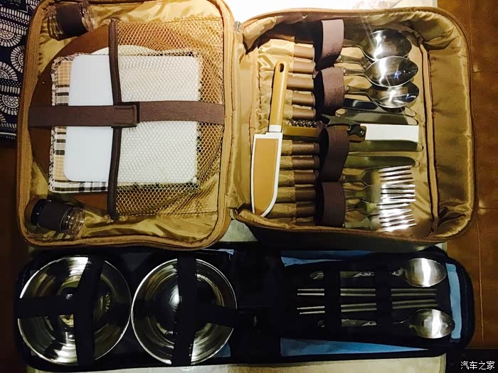

4、餐具+茶盘
最开始车上预备的都是一次性餐具,后来发现其实洗碗挺方便的,就买了西式和中式两套餐具,餐具漂亮胃口也好嘛!
都在某宝上淘的,价格不贵,B格走起
茶盘可以用来提高B格,最大的作用是接食物残渣。吃东西难免掉渣,弄到桌子上,擦的时候很容易掉到地上,没两顿饭车里就脏的不寒而栗。用茶盘接着吃东西,残渣都掉进茶盘里,洒出的水也落进茶盘,桌子上永远干干净净。方便的时候清洗茶盘就好。
茶盘窟窿正好掉食物残渣

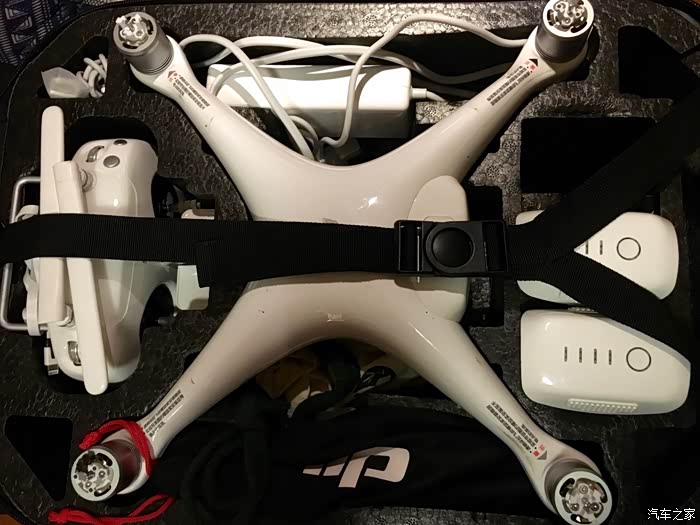

1、大疆精灵
这个绝对是有必要的!它能带你看到很多一般视角无法看到的风景,绝对值得拥有!当然,在操作它的时候被围观的感觉也是不错的,我在凤凰古镇拍照的时候,身后就有个清脆的小女孩的声音“爸爸,这个是我最想拥有的高科技无人机,我在电视里看过!”,那感觉,嘿嘿!
我用的是专用的背包,推荐,比原厂的小箱子容量大,设计更合理,背上就走

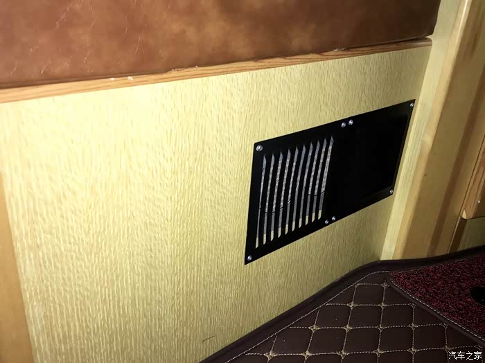

这个出风口原厂安装的非常脑残,风冲地吹。我能理解热空气上升的道理,但这个对流效率实在低,我改成了一左一右吹,效果很好!

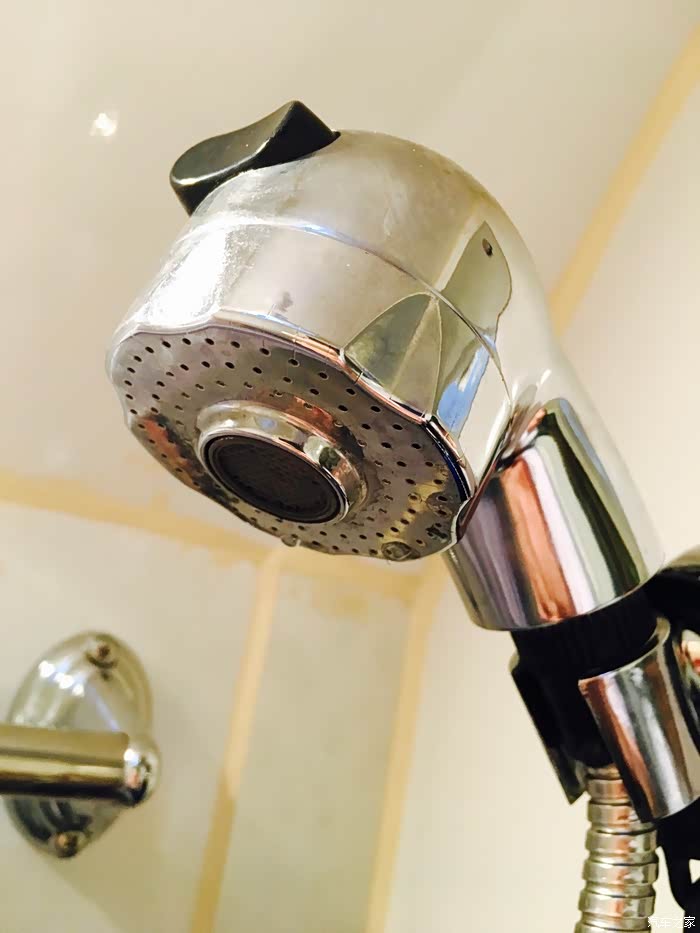

原厂的花洒可调节水流,设计很赞

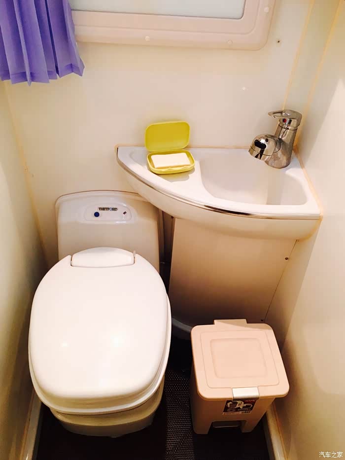

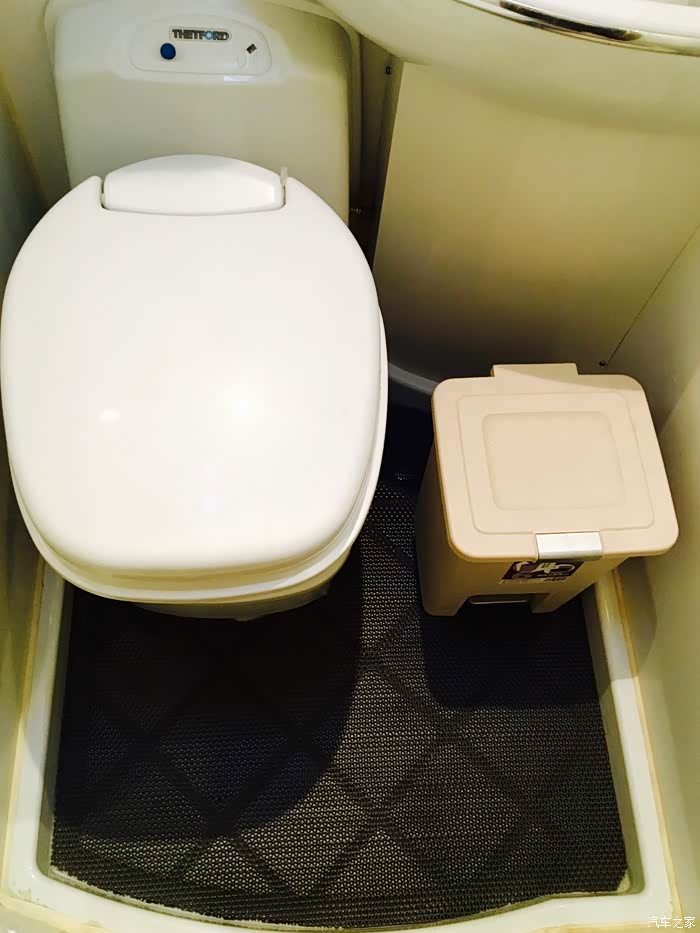

长城房车是固定马桶,有抽屉一样的黑水箱,里面放上专用的降解剂,方便之后去倾倒就可以。原厂的降解剂是液体,不容易携带,我淘了一种固体的,像袋泡茶一样丢进去就好。
如果你做汽水,这个还是很好用的,但是要经常清理,不然那酸爽……如果做蛋糕,最好还是下车吧。实在没办法,我就用塑料袋打包。
这个我强烈建议长城以后换成便携的马桶。第一节省造价和工序,第二还能省掉黑水箱的空间,用来装东西;第三如果马桶脏到一定程度,可以扔了换新。
小卫生间五脏俱全
地面用橡胶网格,不留脚印
