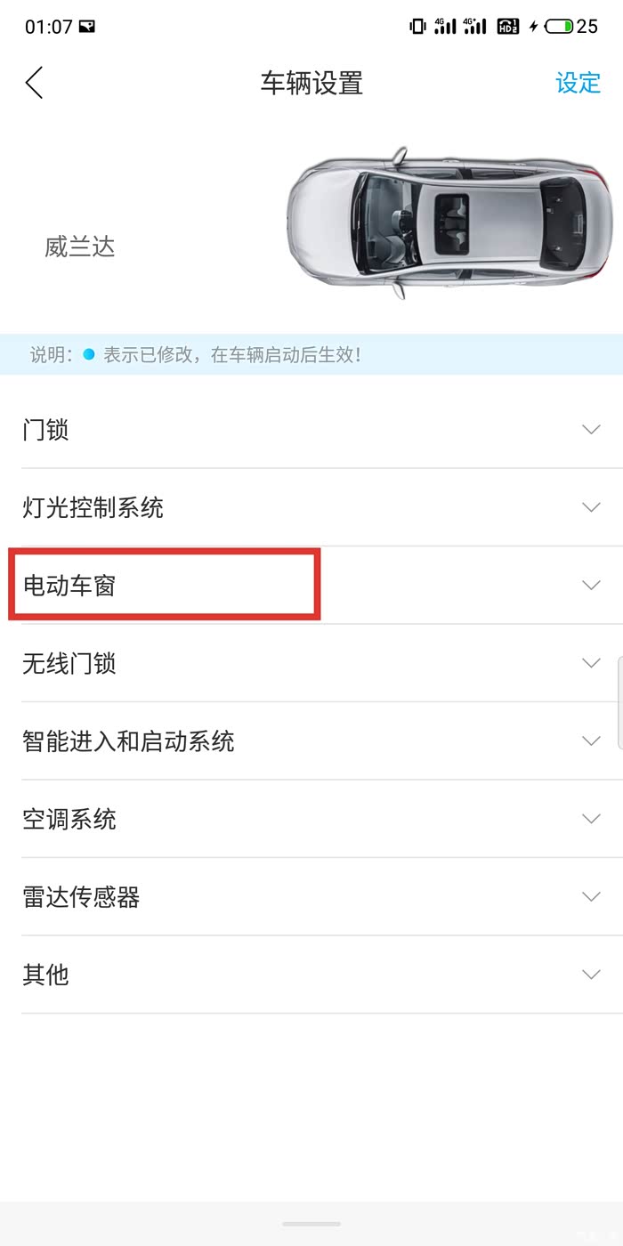

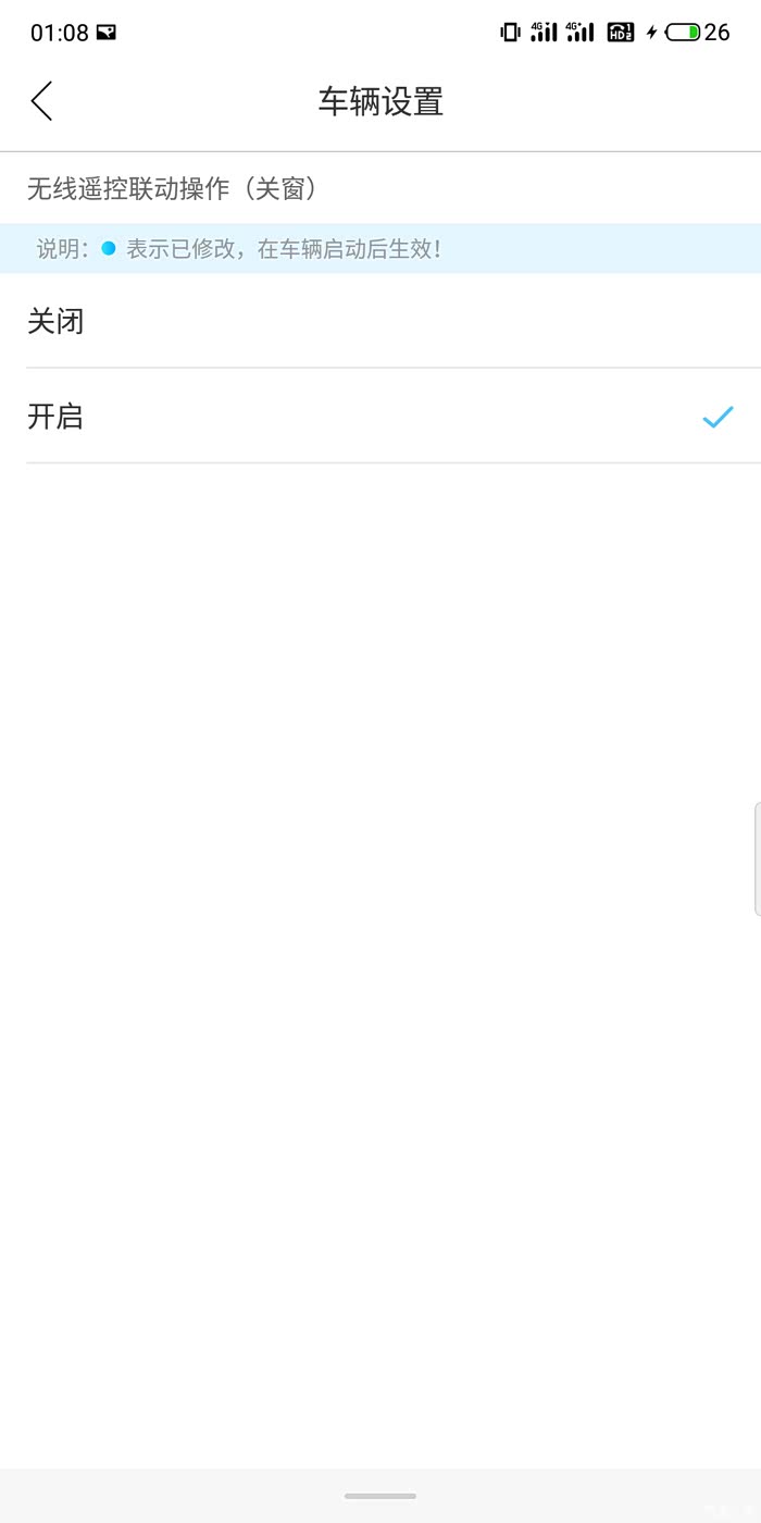

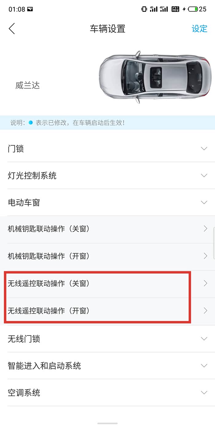

2.0两驱尊贵提车三天,今天更新丰云行版本后发现新功能,可以通过其中的车辆设置,更改一些新的功能出来,其中包括遥控自动升降窗功能,具体步骤如下:
按以上步骤设置完后,启动车辆后,设置生效。锁车时,如果车窗没关,长按锁车键车窗会自动升起;车辆解锁时,长按解锁键,前面两个车窗自动降落,后面的好像不降。
2.0两驱尊贵版亲测成功,大家可以试一试哦!
