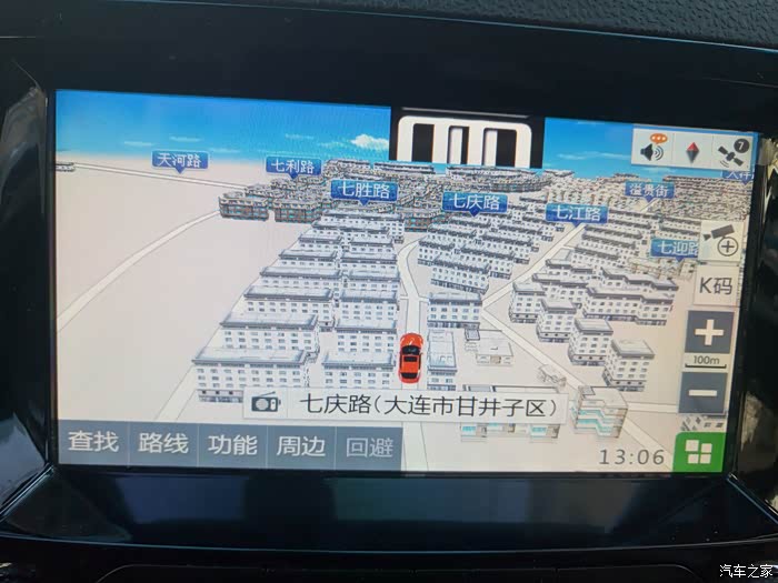

同时,原帖子的3821凯立德地图在S3上使用无问题,收音机在导航播报时自动变小声,搜索也无论坛上一些无法找到小地方的毛病,很好就下载了,只是未显示3D效果,我将导航原设置改为善领引导下的COM8;9600端口,3D效果设为6和最高,一切完美,3D显示清晰,同时提供上传。

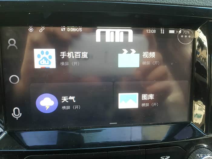

4.将下载文件夹中亿连手机程序3.0.2APP安装入手机,运行它向左滑可添加任意种常用手机程序,长按程序可删除或开关横屏。

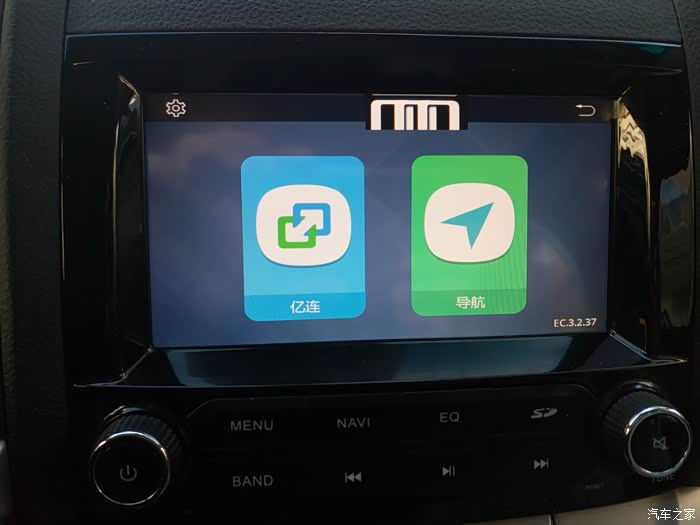

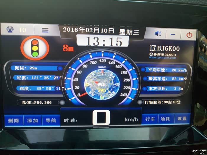

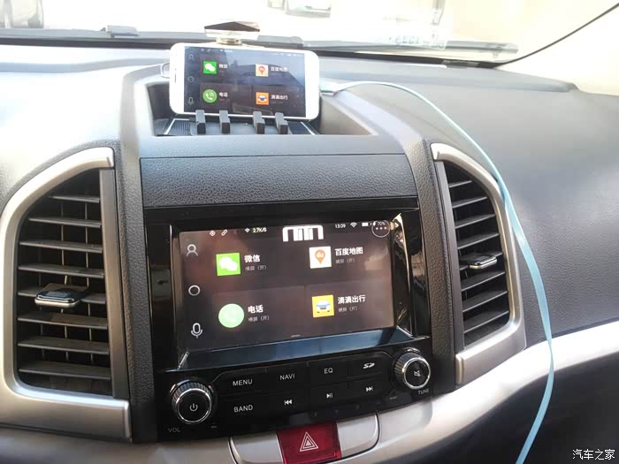

5.上车,先插入SD卡,插入数据线,手机打开wifi,打开网络,打开蓝牙,设置中选中启用USB调试。启动导航进入善领,(善领安装步骤请见原swp911【青白出品】与他车机替代道道通步骤一样的,只是程序不同),
导航管理—添加导航---SDMemory2卡中EasyConnected.exe,返回添加图标,即可。
启动图标,车机自动在手机下载手机互联程序,成功!启动手机上的亿连程序,你已实现了手机车机屏幕同步功能了。
所有手机程序完美兼容,可在车载屏幕上操作,手机屏幕可设为自动变暗(省电且自动充电),自动车载语音播报!与原车声音大小一致,手机自动屏蔽无声!导航,电话,音乐,视频,百度语音助手,各种音乐,视频,聊天软件全部通过车载喇叭发声,通过音量旋钮调节大小。

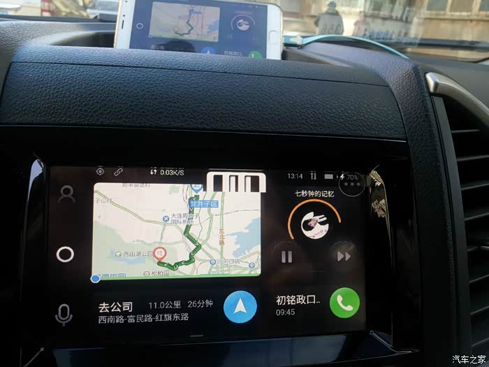

二代小三的语音功能可以实现了,点击车载亿连菜单左下角的话筒功能,可说出导航到哪里,打电话给手机已存的联系人,包括微信聊天等等,话筒就在导航机的左下角,比二代小三支持的语音功能还要多,我感觉变成了三代小三呵!只是下载的凯立德导航本身不支持语音功能,不过,可以调用手机里下载的高德地图,无论语音功能,定位准确度,规划合理性和地点全面性完胜百度地图。
亿连车载程序,先点亿连程序连接,点导航就切换到刚下载的凯立德中去了。

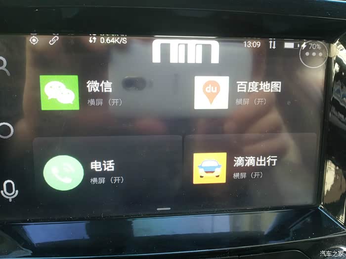

手机添加程序

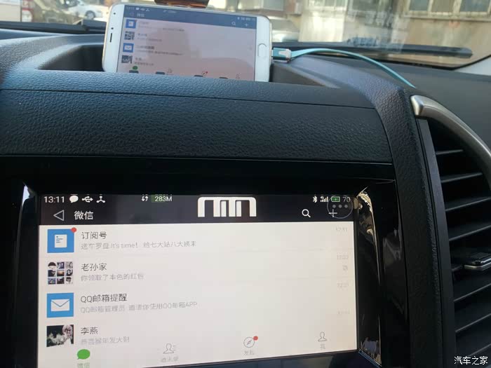

微信,可触屏使用。

安卓程序,点开使用。可左右刷屏切换多种程序。

凯立德
凯立德版本

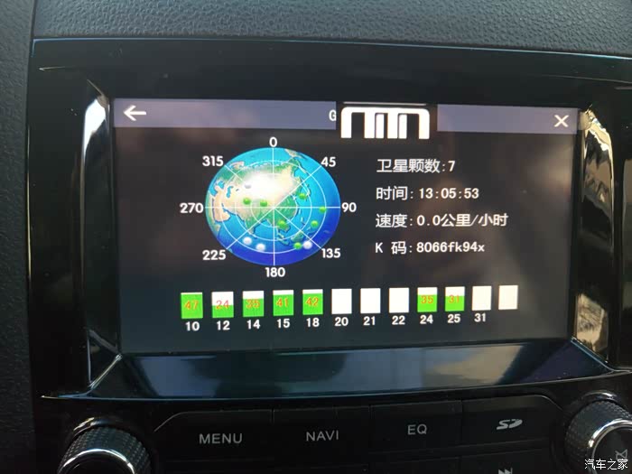

卫星正常。

亿连车载菜单
车载亿连设置

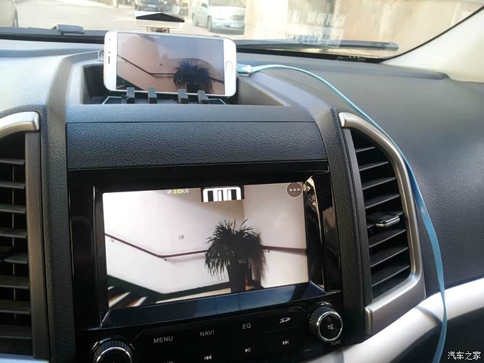

同步,亿连屏幕上选节能,手机屏幕就不亮了,为了方便显示,未关手机屏。
手机同步显示,可设置为连上自动变暗。

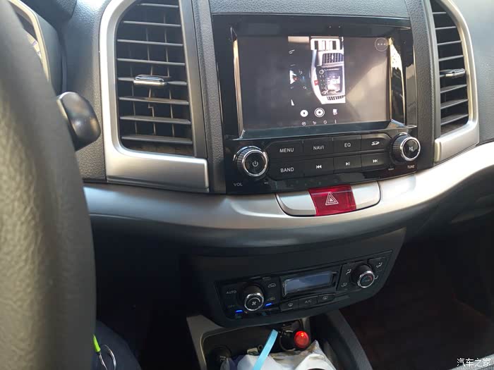

拍照时车机同步显示。
善领引导程序
