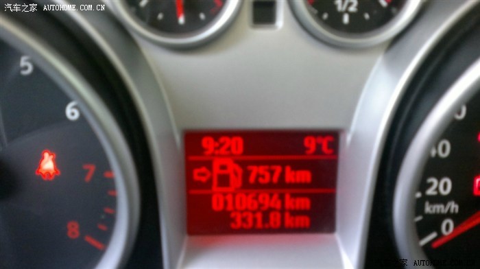

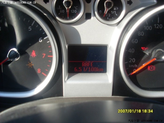

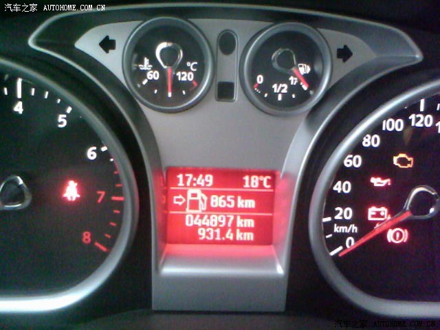

你说了很多
也都很有道理
但是我的帖子发在了福克斯论坛
而且明确的指出了是经典福克斯
7以下的油耗你信不信是你的事
跑到7以下油耗的人多了去了
要看路况的
不过你用apn就别指望了
apn的程序是apm的进化版
效果当然会比apm好
但是油耗绝要比apc高
再就是我并没有说机油透气壶能解决机油减少的问题
我解决的是曲轴箱缺少的那部分机油蒸汽不要进发动机燃烧的问题
不要轻易的说你的经典福克斯不会少机油
你可以拆下你的节气门看看进气歧管壁 这并不是很难
说到自动补油 apn'的程序没用过
所以不做评论
不过我敢说
用过apc apd 程序的
绝对不会用ape至apn的这些修...
