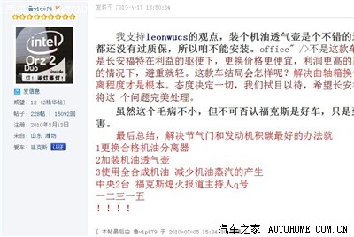

说句实在话
你的福克斯如果是用的升级后的程序
你的车不叫...
鲁vip879 2013-4-18 13:33:11 发表在 45楼
以下是我根据福克斯一些情况自己分析的
也不一定对
福克斯在国外应该是 apa 的程序
来到中国就爆震了
为了适应中国的油品
厂家对程序做了修改
成为后续的apb apc解决爆震
08款和他之前的都是升级后的apc
apc没有改变福克斯的驾驶乐趣
后来出了09款福克斯
降价的同时带来了简配
比如换了电脑等
不过程序在不影响驾驶乐趣的前提下对油耗做了部分修正
(apc和apd的区别可能只是 冷车打火后 转速到达正常怠速时间的长短等细小的修改 apc到750转大概需要3-5分钟 apd 不超过30秒)
