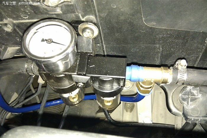

鲁vip879 2013-4-17 11:11:10 发表在 主楼
翼神版主安装机油透气壶以及如何选择透气壶 传送门:http://club.autohome.com.cn/bbs/thread-c-873-13894651-1.html
声明:安装机油透气壶并没有说能解决机油减少的问题,不知道某些网友是从那句话看出这个意思的,再就是关于程序以及油耗部分,没有用过apc,就不要质疑了,下面有部分降级的帖子,为什么降级,这个我就不多说了。也不要质疑我的油耗,因为这是我实实在在 真真实实 跑出来的,机油透气壶的安装并不是必需品,而是一个保养品,大家都是成年人,有辨别的能力,至于您需不需要,您得自己做决定,我只是把我的经历和我的经验说出来给大家做个参考。
部分烧机油的帖子
http://club.autohome.com.cn/bbs/thread-c-364-1497...
图片已删除

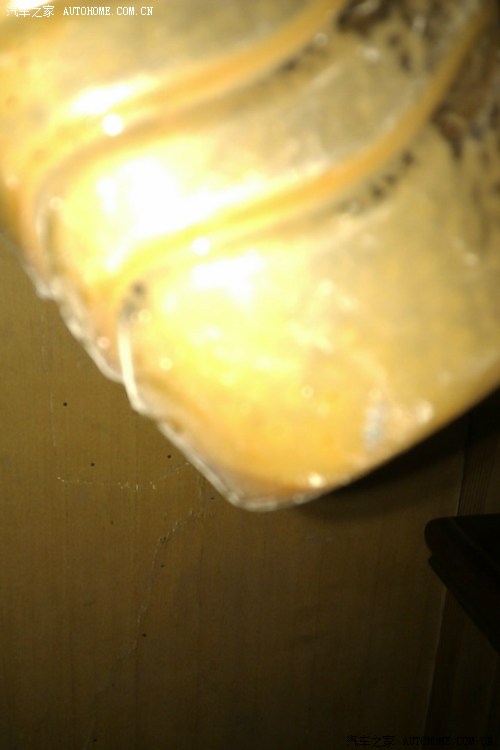

把pvc S型管子从中间截断
把买来的管子(外径等于S型管子内经)套入金属管
PVC S管内径多少?麻烦告知下!谢谢
