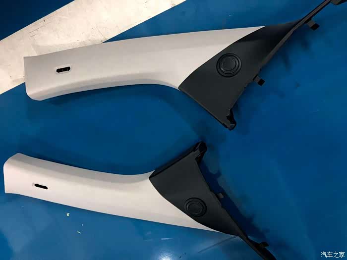

A,可以购买原厂哈曼的A柱高音,原厂商家订货要3000+ 一套;需要单独布线;缺点是贵

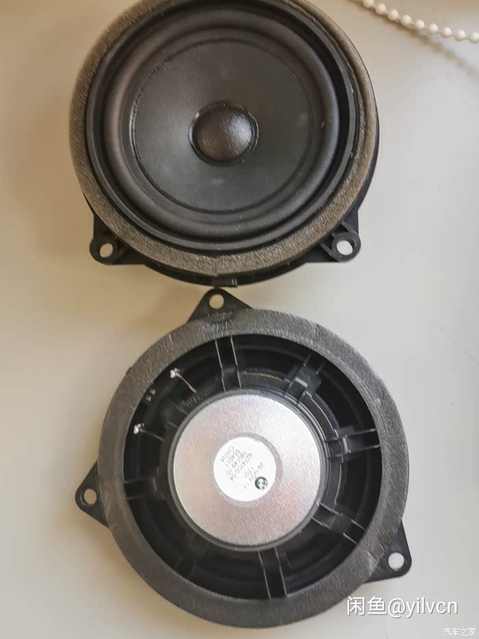

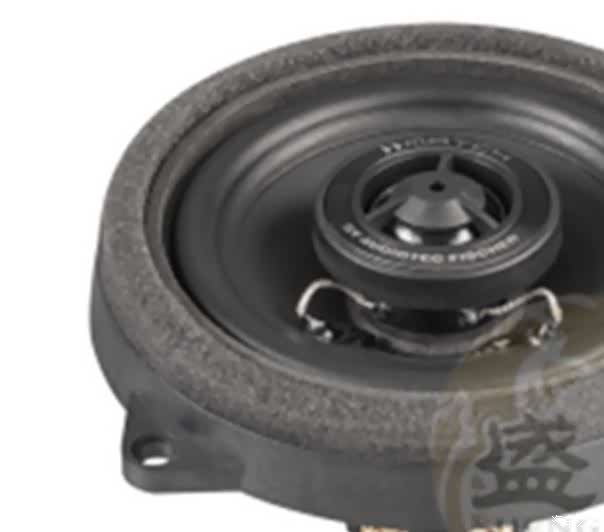

B,更换前门的中音喇叭为同轴喇叭,如下图:,预计不超过2000;施工简单,不需要单独布线;缺点是后续扩展性差,

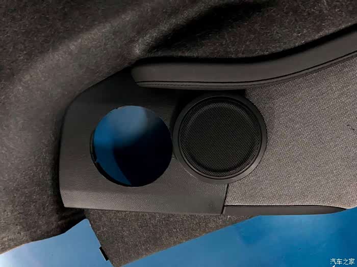

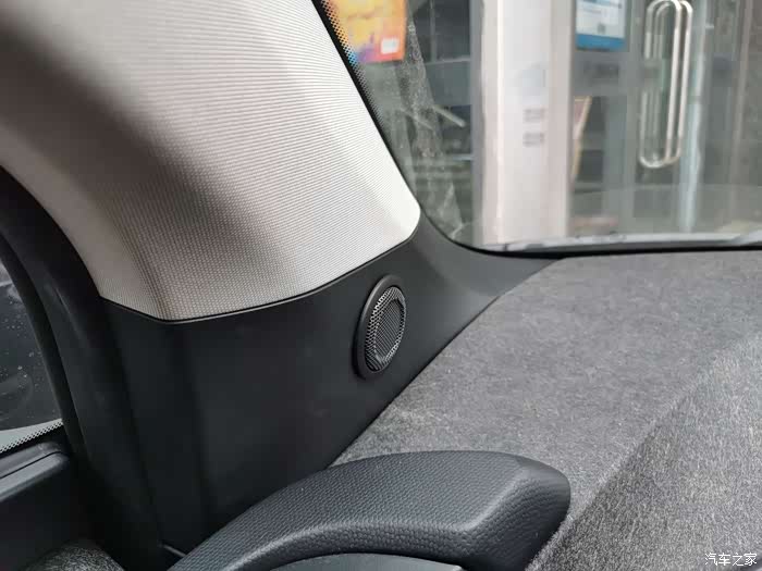

C,A柱开孔,自行购买淘宝上的bmw 高音喇叭 安装,预计手工费+ 喇叭,不超过1000;需要单独布线;缺点是不如A方案美观;效果如图:当前开孔位置是最佳位置,安装和美观程度最好。
只进行高音的改装,不需要调整主机参数。

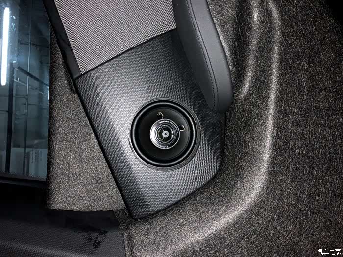

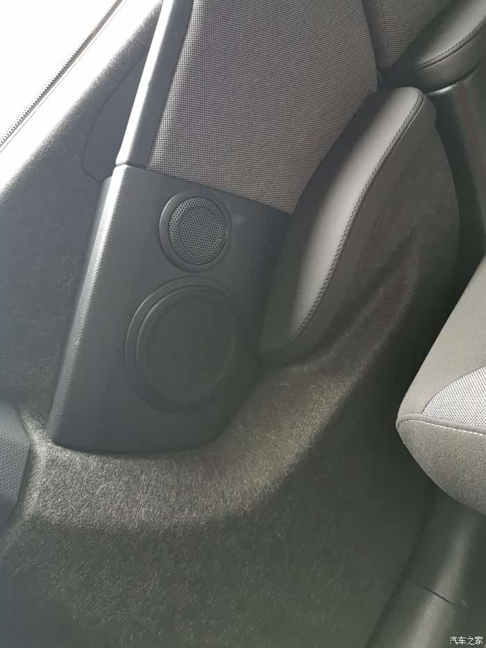

2,后门加装中音和高音喇叭;
A,更换原厂带开孔的后门门板,加装中音和高音喇叭,预计价格过万;
B,手工开孔高音和中音喇叭,价格不高,缺点是美观度不如原厂;本开孔位置经过测量为最佳位置。实际效果如图:
进行后门喇叭加装,需要调整主机接线和主机参数;

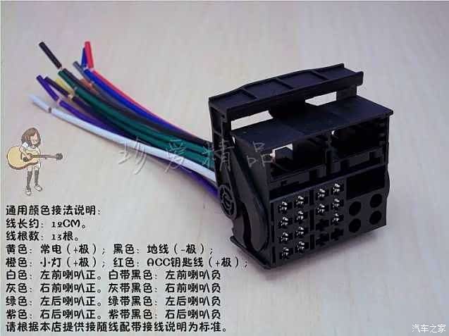

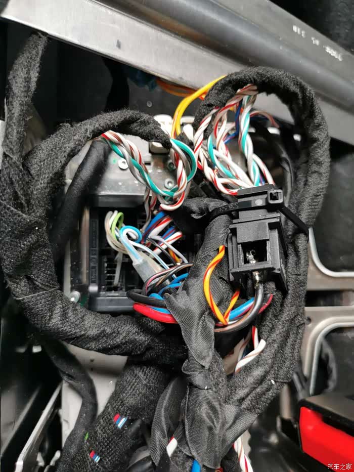

由于原厂的主机输出为四路,左右前门2路,左右前低音2路,左右前低音使用了主机的后声场输出,因此主机的输出方式为stero,默认只有前声场输出。
所以安装后门中音喇叭后,需要将主机后的接线修改为 左右前中高低输出, 左右后中高输出; 此时需要调整主机参数为 HU_NBT  Audio_system 为tophifi;
修改本参数可以下载 bmwai来改,非常简单。

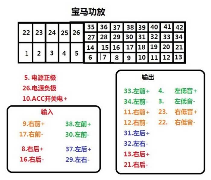

宝马主机后的接线图请大家参考:

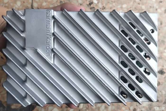

I3 原车使用了360w 的哈曼贝壳功放:
I3 后座位下方自带功放支架和风扇,安装只需要一颗螺丝:
功放接线图:

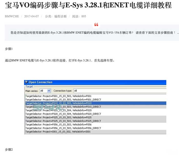

经过接线之后,需要通过esys 刷电脑 添加vo 674,然后大功告成。不刷也有效果。

通过esys 对车辆添加vo:来自:宝马汇;
通过esys 对车辆编程,修改隐藏参数:来自***://www.360doc.com/content/18/1224/17/43112022_804157526.shtml
刷完重启后参数生效。
