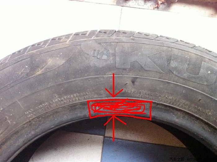

     看图说话:下图中两个箭头之间的部份,也就是我画了一个涂红的局部矩形内部份,在整个轮胎上是一个整圈的橡胶区域,安装在轮毂上以后,这个部份是被轮毂边扣死,并且是看不见的。这一圈,就是轮胎的胎趾。这个地方如果受伤了,是基本没修复必要的,即便是修复了,跑跑也会泄气。其它地方,没有不可修复使用的,而且可以和新胎一样放在前面使用。

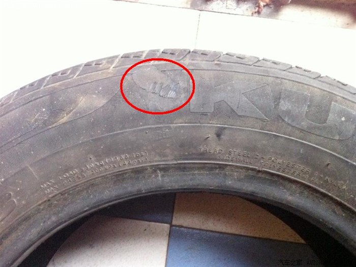

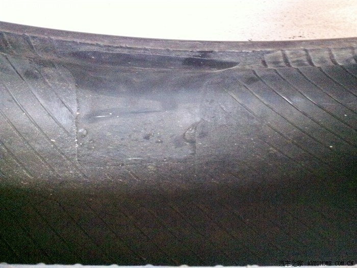

下图和上图是一张图,你不仔细看可能没发现是一个补过的胎。这是俺倒车戳在钢筋上后爆胎了,当时形成一个小拇指粗的洞,师傅用刀把这个洞剜剜割割扩大后有大拇哥那么粗,再用电磨(实际上是电磨头上换上电锉刀头)把修整好的洞口周边锉成一定坡度的斜面,在洞的里面和洞的前面和后面铺上三层硫化胶料夹住两层帘子布,然后上硫化机加热,待硫化胶、帘子布和轮胎胶都融为一体后,冷却了就补好了。下图红圈中就是掊好后的轮胎外观面。广大车民朋友看看,是没什么结合面的吧?

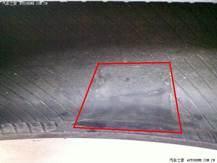

下图是上面的这个洞补好的后的胎内图:红框内就是补过的面积,你说这个地方要能爆胎,我不相信过了,你未必还能相信。
