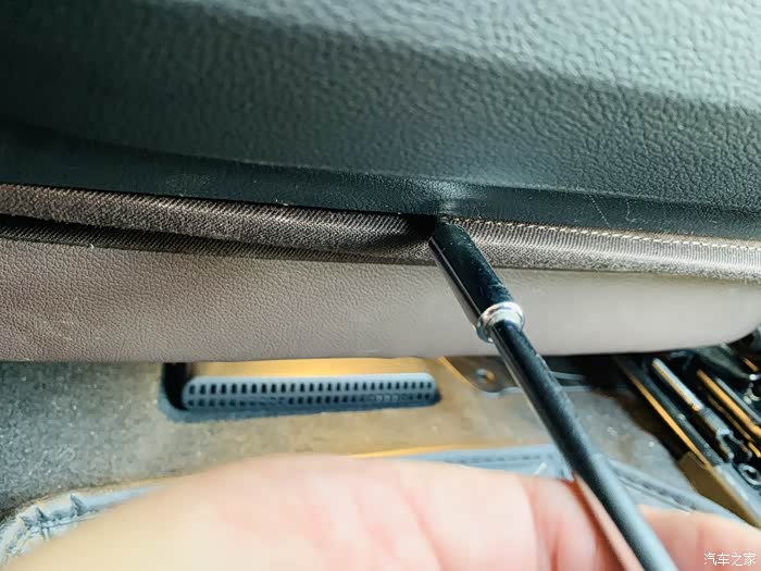

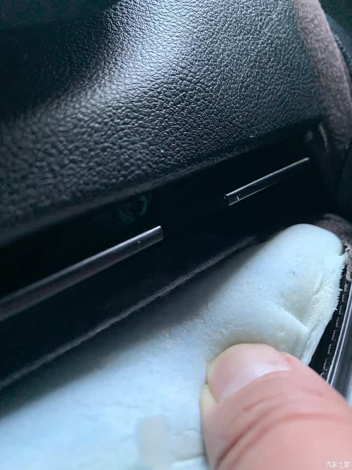

座椅调至最前和 背靠最前,这样相对轻松点操作,用一字螺丝刀插进去然后往下翘,这个卡缝就会出来了。

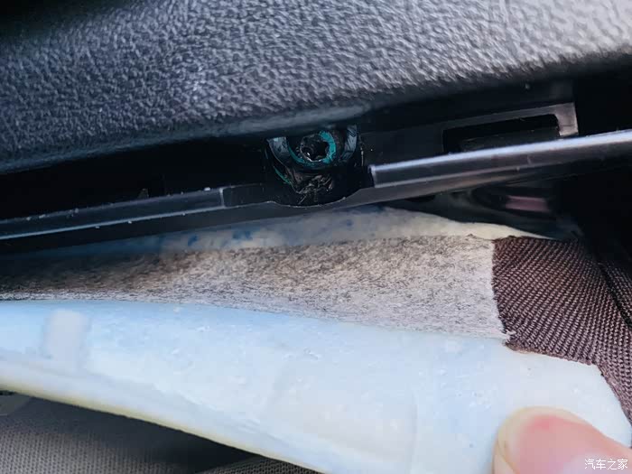

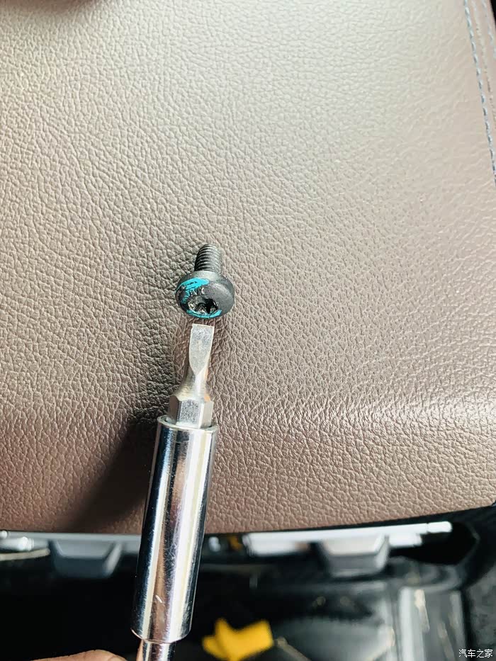

卡缝出来后,左右各有两个螺丝。
这个螺丝6星型的,用小一字螺丝刀能拧。
这个螺丝6星型的,用小一字螺丝刀能拧。大家对比下大小,拆的时候可以多带几个螺丝刀,哪个合适用哪个。

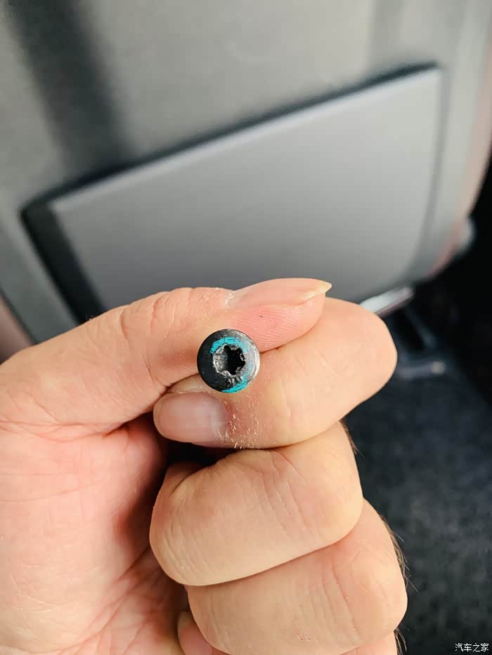

螺丝给你们特写下。

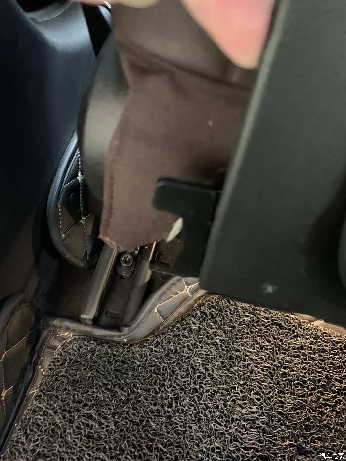

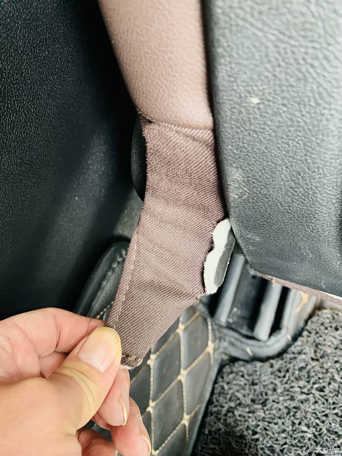

螺丝拧出后,用手把左右下角拉出来,各有布边卡条先拉出来,这里形容不来操作,大家拆的时候琢磨下。

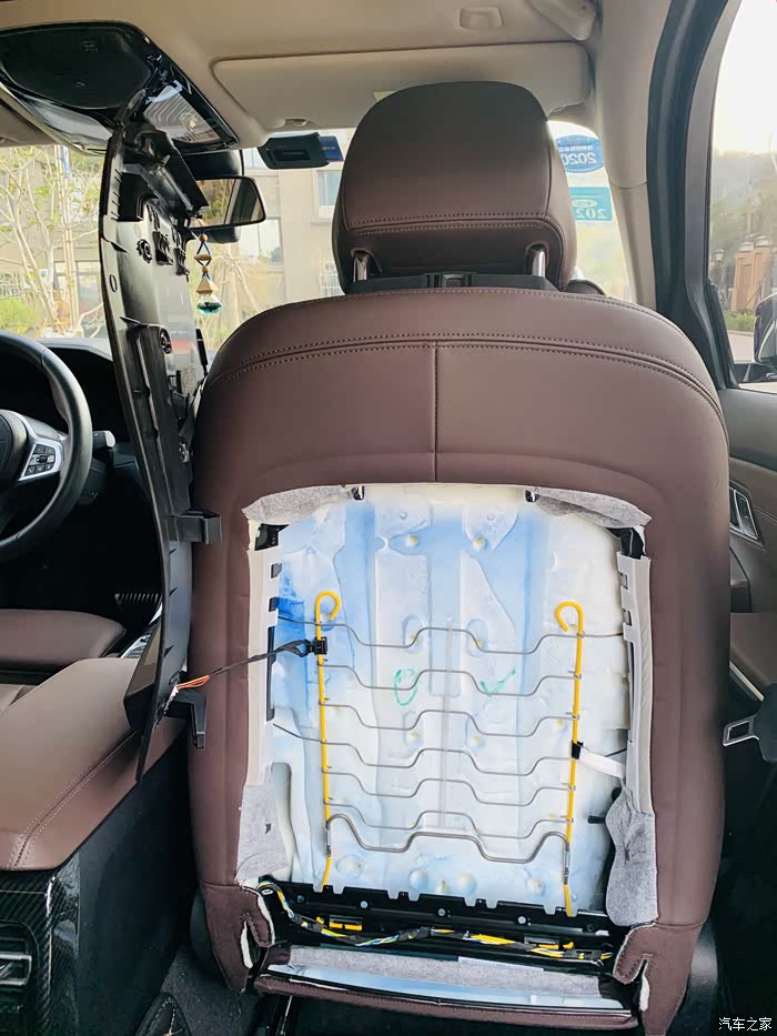

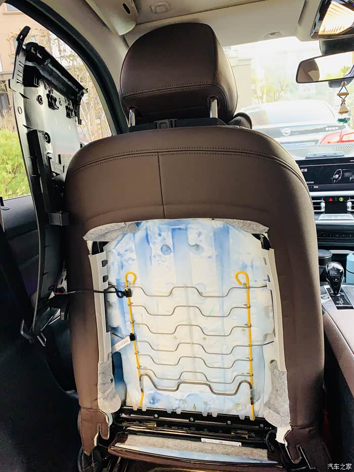

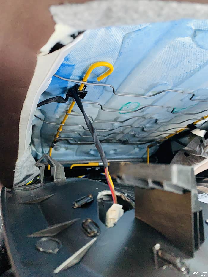

两边卡条拉出来后,把背板轻轻往下和往一边先挪,一边出来,整个就出来了,注意电线,氛围灯电线。
氛围灯电线接口我拿不出来,技术不行,哈哈,主要是怕弄坏,,,按接口方向放在中央扶手箱刚刚好,电线够长,也不影响塞乳胶。
背板左右下角的布条特写,这里拆的时候要记住,不然装回要多花时间。
正驾驶室座位也可以把背板放在门旁边。

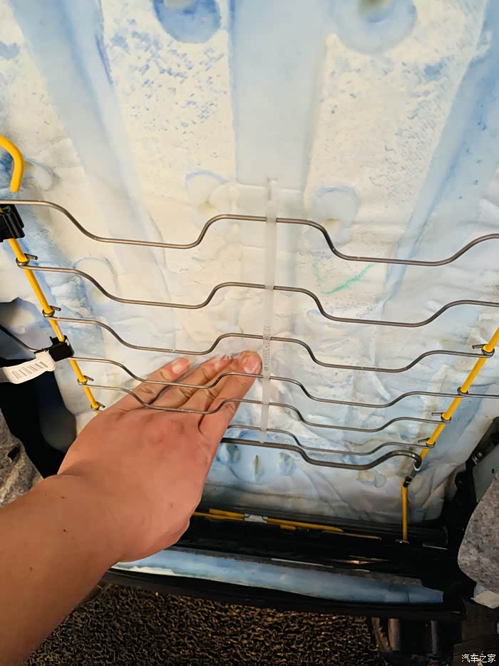

座椅里面空空如也,怪不得人靠着都陷进去了。。。。
装好复原后的效果,很饱满了。。。。。相对来说还是挺简单的,自己动手,,累是累了点,不过还挺有乐趣的。。。
