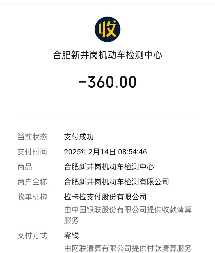

22年4月的车,今天年审尾气不过关,说测出来数值两千多讲没有三元。汽修厂三元正常无故障灯亮,叫去换个三元,便宜的600多。稍微好一点一千多。原装的还贵。咋搞?
