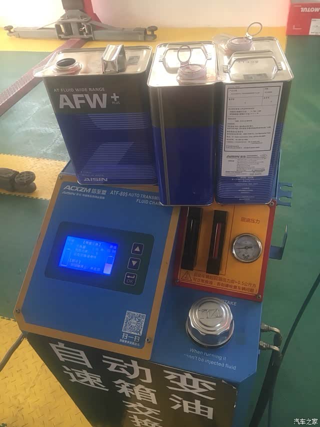

换AFW 福斯4400 采埃孚JK6 都可以
目前PSA使用的tf80sc变速箱使用的是高粘度的变速箱油 爱信原装油有2种 AFW 和AFW+ AFW是高粘度AFW+ 是低粘度建议使用AFW变速箱油

土豪随意 这两种油 AFW+ 的比AFW贵好多 电商网页介绍都是2年2万公里换 你没有疑问吗?
最新的都是6AT-3代 应该用低粘度的
所以4400和AFW应该不好用
