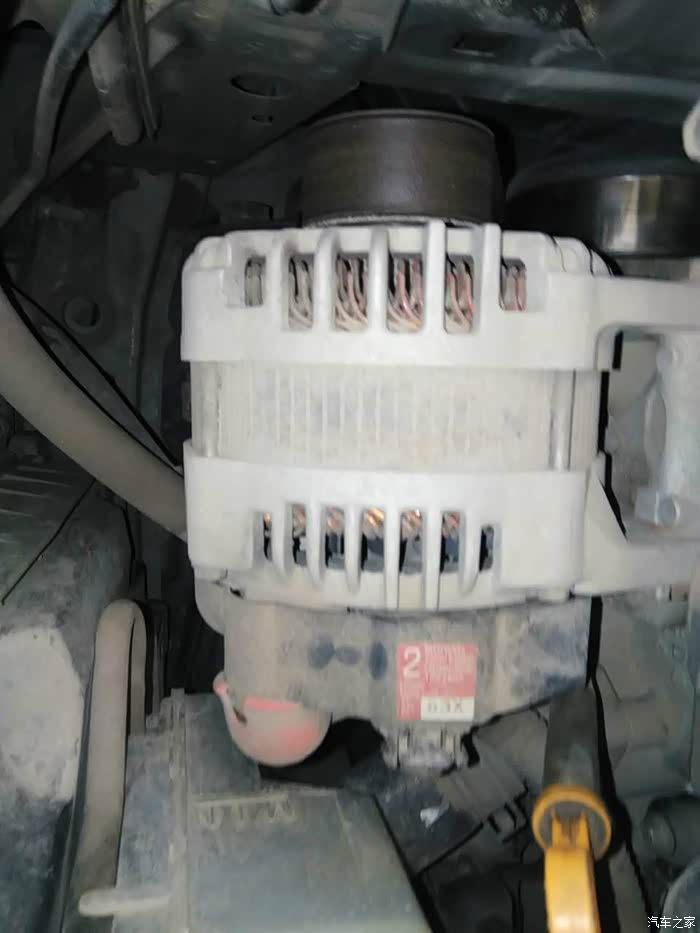

    08年TIIDA(AT)已14万公里,,昨天在路上突出状况,仪表盘指示灯全亮,电瓶灯红色亮,提速不起来,按双闪不亮,坚持了1KM车灭火,在发动不无法启动,点火没声音,怀疑电瓶罢工,后在JD订了VARTA 46B24L电瓶(JD有活动上门安装,一共265元。原车日立用了3年半,第二块汤浅用了3年,第三块VARTA 55B24LS用了三年。电瓶型号L是小头,LS是大头,采购时要注意,不懂的话提前跟师傅说好带工具),下午换上电瓶后车正常,点烟器扩展显示电压11.9V(电瓶正常电压应该是12V多到13V),开了几公里后行驶过程中,仪表盘指示灯电瓶灯和手刹灯亮、闪。心想估计是发电机废了。然后好不容易到家。

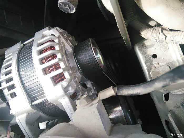

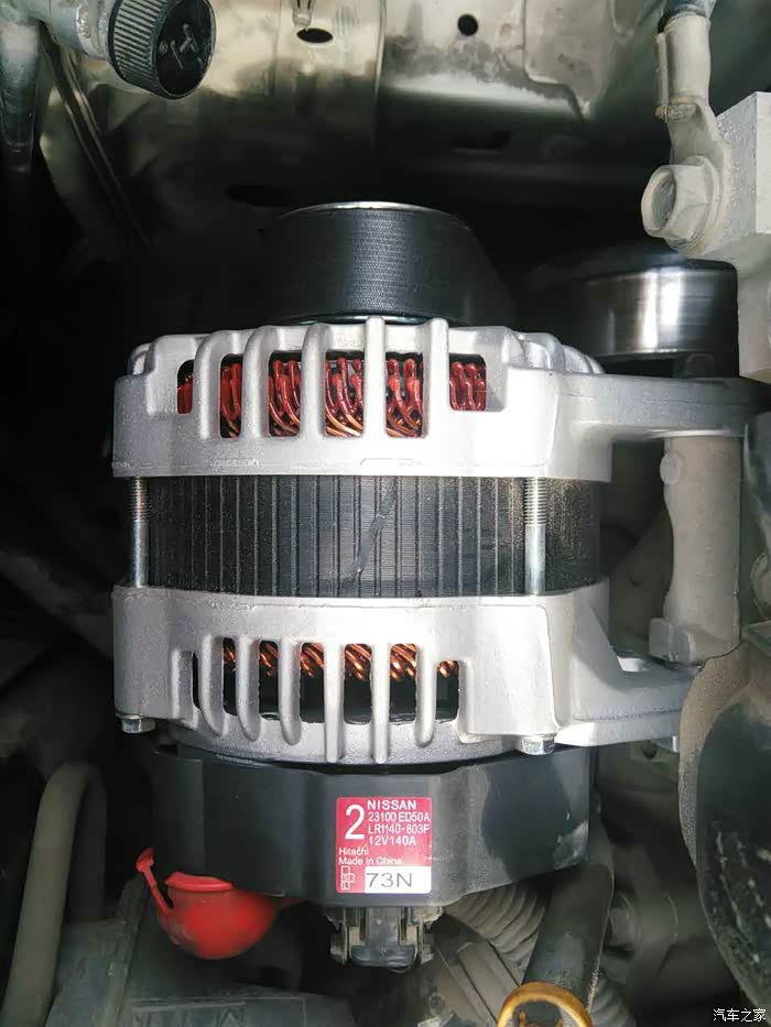

    今天早上联系了几家4S店,问了备件库发电机都没现货,打电话给保险续保的4S师傅说,可以给保险公司打电话免费拖车,联系保险公司说100KM内免费,过路费过桥费高速费需要单独交,如有等候时间过长或到达后不需要用拖车要付空驶费,确认后1小时拖车到达拉走(自动档的不建议找个车拖着,挂N档也一样)。到4S技师着车,断开电瓶负极后车灭火,判断是发电机故障,现订件预计费用1300-1500(含件和工时,08款有两种规格价格不一样,规格不同不通用),备件预计4天多才能到。
    车上用电设备有点多(GPS、记录仪*2、点烟器充手机、4G路由器),电瓶老化后就撑不住了,发电机一不充电,全靠电瓶供电,一会电瓶就完了。
