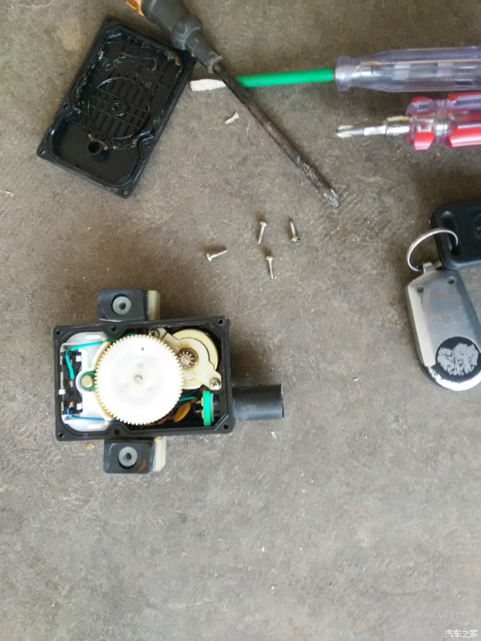

自修中控闭锁器二十分钟搞定多图。。。

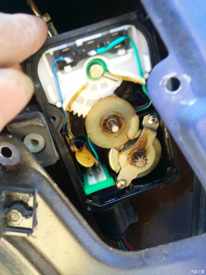

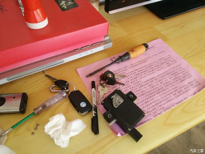

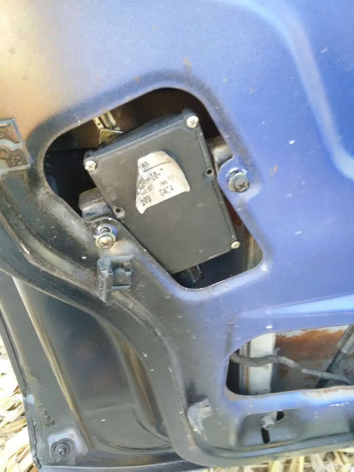

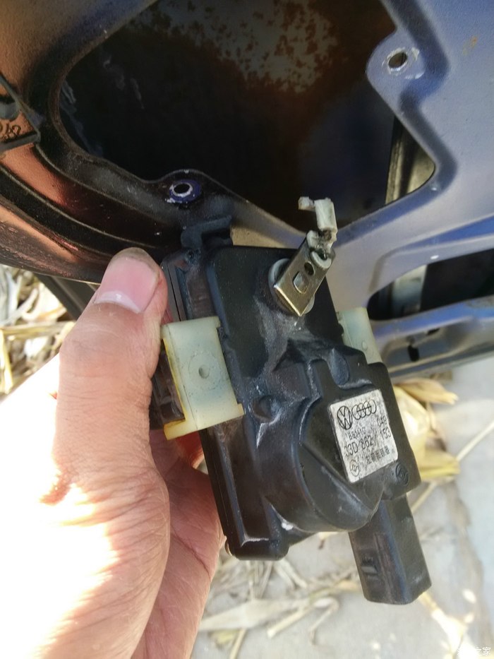

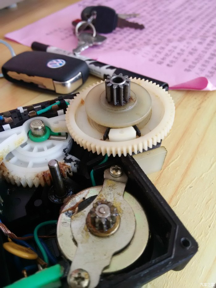

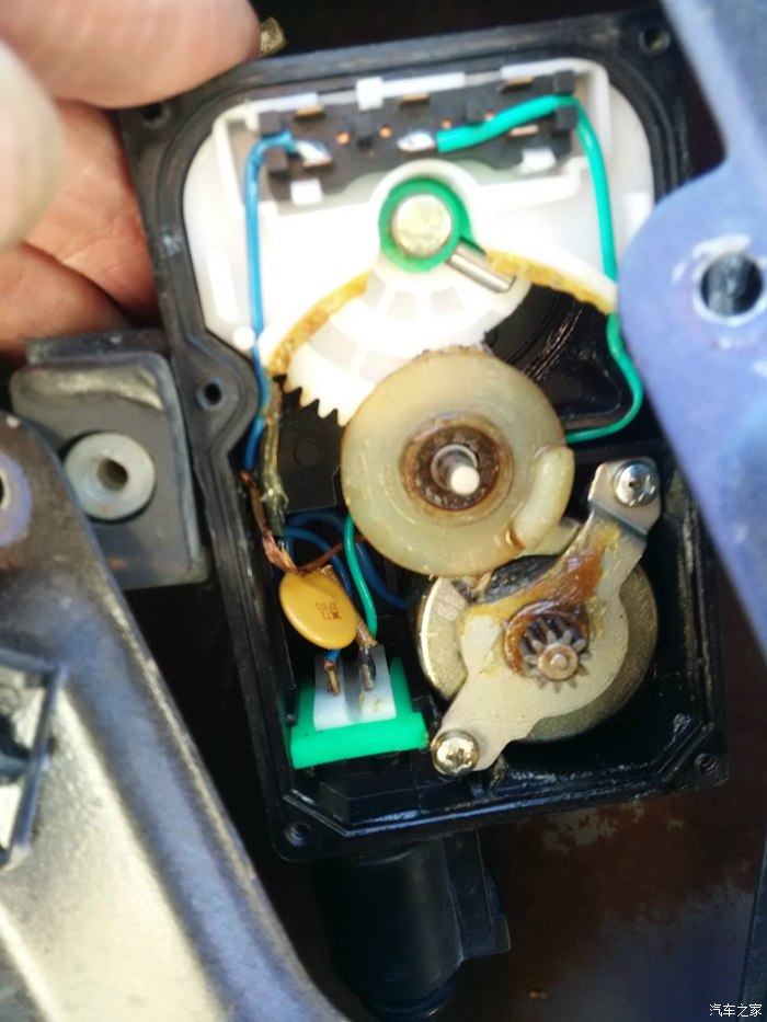

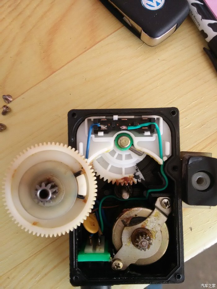

下边这张比较清楚 ,白色大齿轮黑色卡子已经掉下来了,不起作用了不废话了 懂的一看就明白咋回事 图片都是按顺序来的

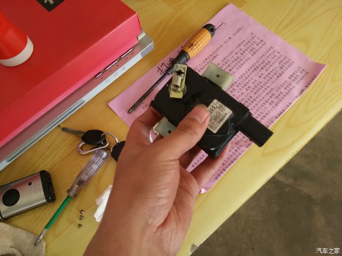

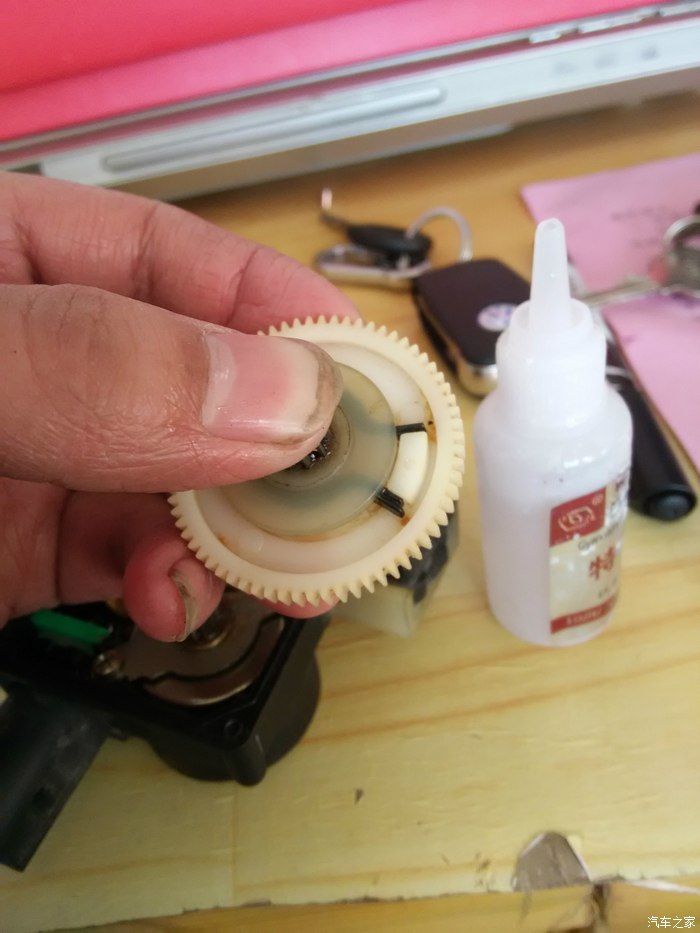

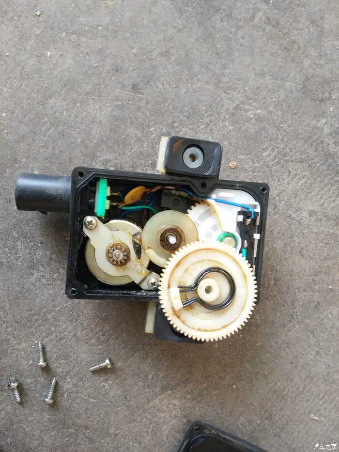

看见没 费了好多事 才把卡子卡上 为了更结实 我用强力胶粘了一圈  。。。
完事了 就是这么简单  省了一个闭锁器的钱  去汽修厂人家肯定不给你修 直接换。。。

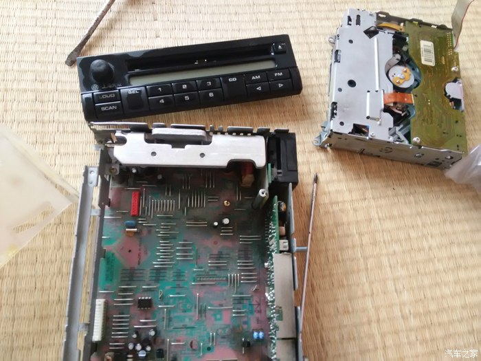

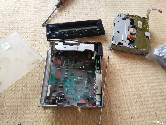

下面是CD经常断碟  也拿下来搞搞的 看着线路板没问题  用52度酒擦了擦 装上没问题了不断碟了 很好。。。
