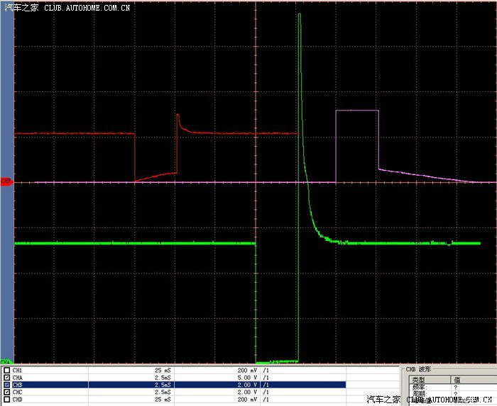

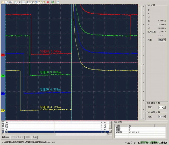

不仅要看脉宽,因为转速会有小幅波动,所以还要看脉冲个数,总之就是计量单位时间内喷油嘴的总开启时间。

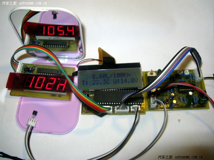

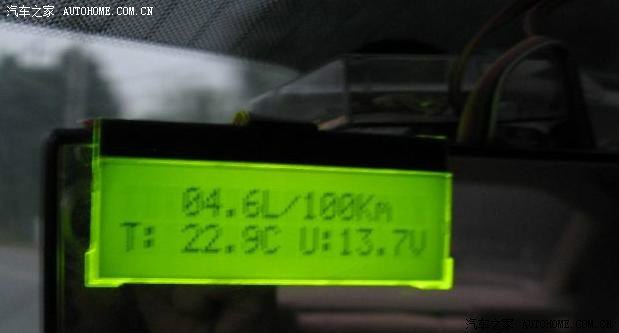

前几年我弄了个瞬时油耗仪,采用的就是您说的方式。模拟电路对喷油脉冲整形,单片机测量累加单位时间内喷油脉宽总时长,再根据实时车速计算并瞬时油耗送LCD显示。此套装置改改程序就能做您说的测量,可以把累加脉宽的时间延长至10秒或100秒,应该就能明显看出差距了。
下面几个帖子里有实测的脉宽波形:
http://club.autohome.com.cn/bbs/thread-c-364-9848627-1.html
http://club.autohome.com.cn/bbs/thread-c-364-10040089-1.html
