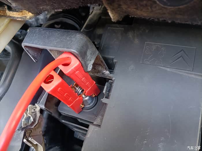

断开车辆正极搭头,然后接上充电器的红色正极夹子。

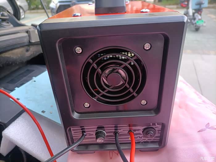

充电器自带风扇的。

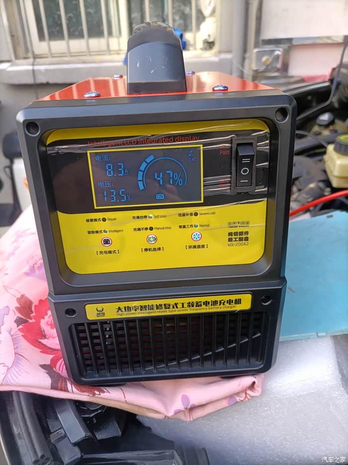

上午九点多开始给蓄电池充电,选择了慢充模式,显示屏上可以直观看到蓄电池只有47%的电量,电压13.5V。
随着时间推移,电量在缓慢地增加。电流逐渐减小,电压在增大。

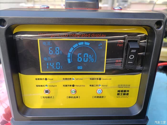

第一次充电,一直在车子旁边看守着。60%电量,14V了。
85%电量,15V,电流降到5.1A。

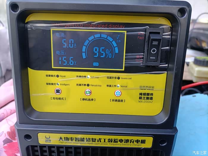

2小时过去了,电量增加到了95%。

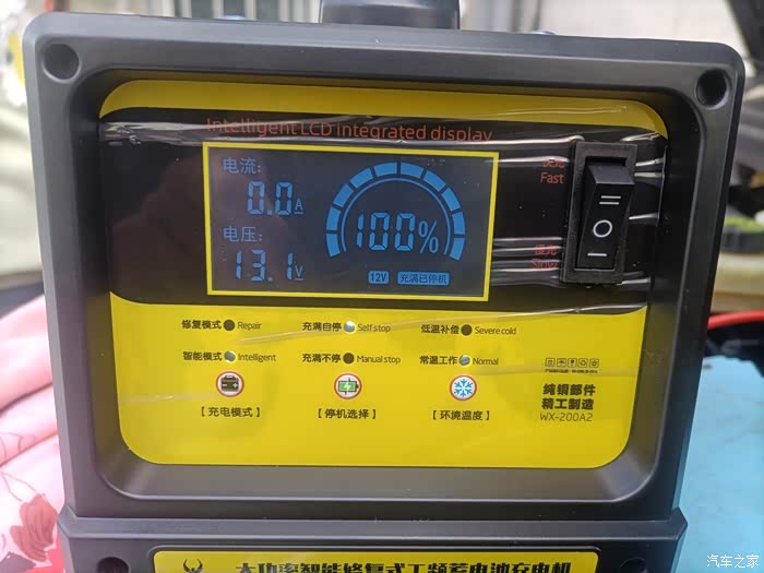

中午12点,电量终于充到了100%,此时电流为零,电压为13.1V,充满后充电器自动停止了充电,还是比较安全的。
