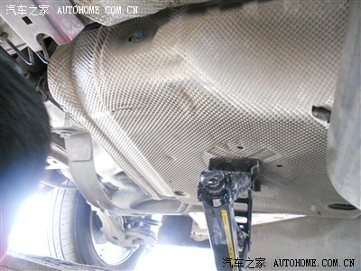

董郎007 2013-6-16 22:54:07 发表在 4楼
继续更新;1油箱回装 管路回装后,将千斤顶放下,再将千斤顶反过来将油箱顶起通过这一方法回装油箱节省了不小的体力,也让回装变的轻松快捷许多,DIY就是要不断通过开动脑筋改进作业方法,利用有限资源,提高DIY效率。回装油箱固定夹。2、回装排气管3、连接油管4、回装完成连接压力油管,和注油管。大功告成!
