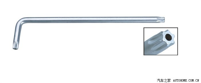

准备工具:T30梅花内六角扳手、十字螺丝刀一把、小活扳手一个、19mm套筒一个、小平口螺丝刀、记号笔(备用)、活人两个

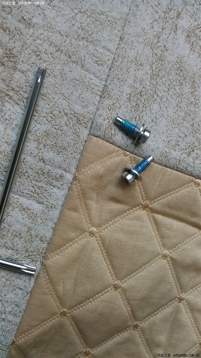

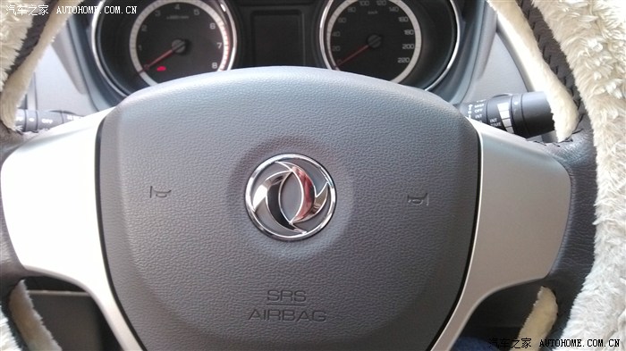

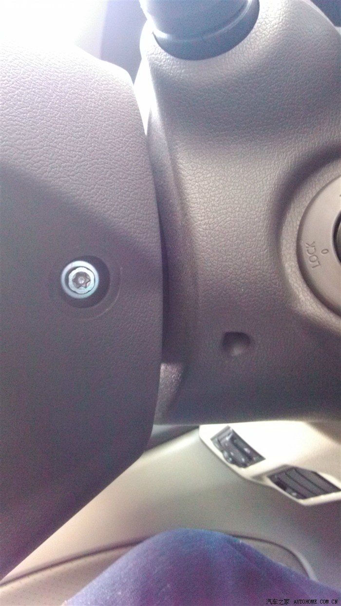

第二步:把方向盘两边固定气囊的螺丝拧下来,这里就用到了“T30梅花内六角扳手

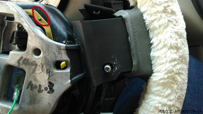

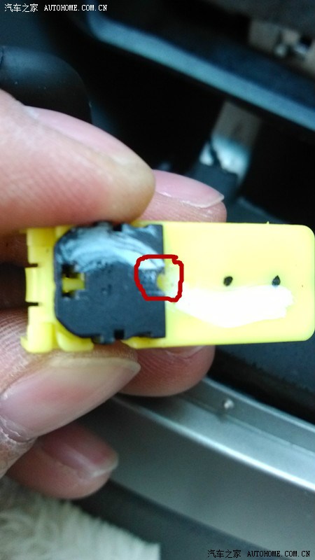

第三步:拿掉气囊。气囊上面有个黄色的插头,这里就用到了“小平口螺丝刀”从黄色插头的中间有个小斜坡,就是图中红色圆圈那里。把平口螺丝刀插进去往上轻轻的翘,拿掉插头,这样气囊就完全的可以拿掉了!由于刚开始翘插的不够深入,翘烂了一点!

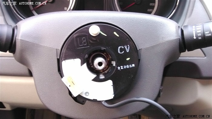

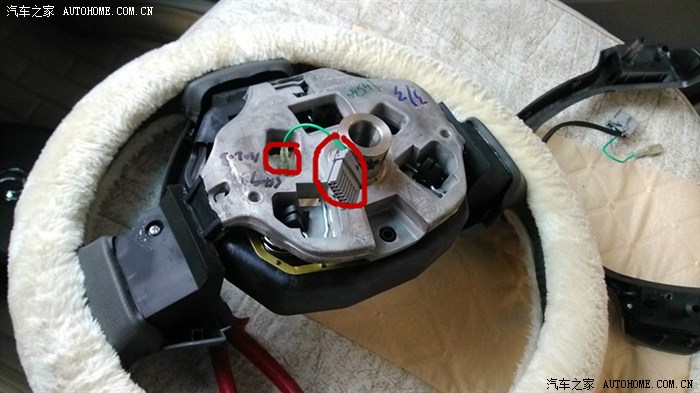

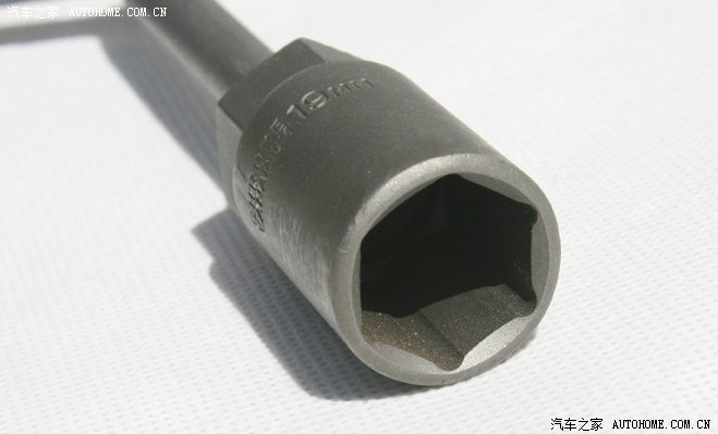

第四步:拿掉方向盘。这时你可以看见方向盘的中间有个大螺母,这就用到了“19mm套筒”“另一个活人”。这个螺母拧的比较紧,需要一个人把住方向盘不让乱动,另一个人拧到螺母就可以了,这时方向盘已经没什么固定件了,此时双手用力往上打几下方向盘,捏着灰色插头的两边拔下即可,再拿下方向盘。小红色圆圈里面那个插头也得记得也要拔哦!

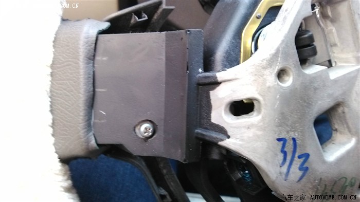

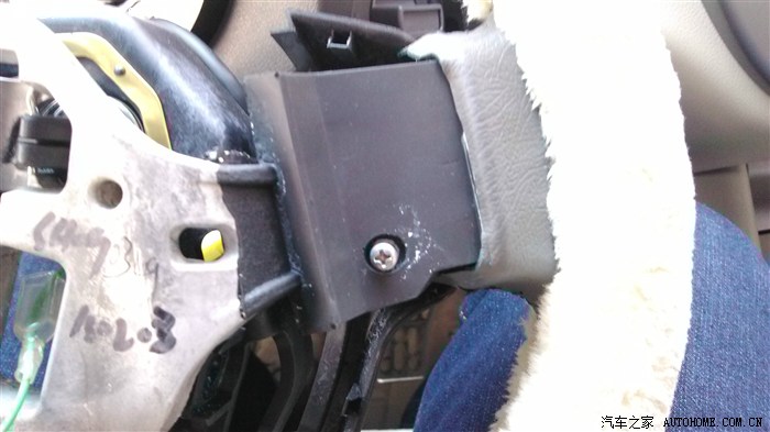

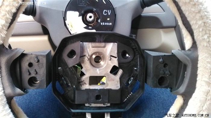

第六步:以上的5步都是为了第六步做准备,就是要卸掉我们要换的方向盘前面板,这时已经抠下方向盘的后面板,可以看见前面板有两边各有一个固定螺丝,这里我们就用到了“十字螺丝刀”,拧掉之后前面板用力往外把,还有几个固定柱是插在硬泡沫里面。
这样面板就拿下来了

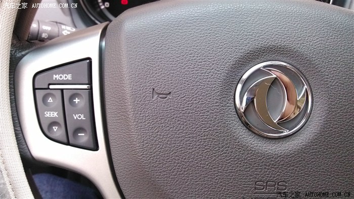

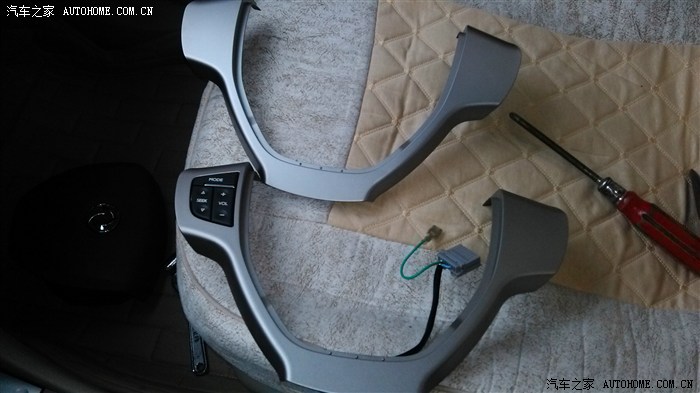

第七步:换上我们的多功能按键面板吧!
最后按着拆下的步骤,倒着再装回去就行了!
这里注意几点细节:1、翘气囊插头的时候小螺丝刀一定要多往里插一点,因为天冷,塑料脆而薄,容易翘烂。

                  3、把喇叭插头的时候一定要小心,我的那个插头就特别紧,可能天冷的缘故,我开始卸的时候车里是热的,卸到拔插头的时候车里已经凉透了,铜热胀冷缩比较厉害。把控制喇叭的那个铜片的固定点给弄掉了,后来我用了一个铁丝栓了一下。画红圈那里,我画的是外面的一个,里面挨着喇叭插头还有一个铜片固定点,小心。再生塑料的,特别不结实。
