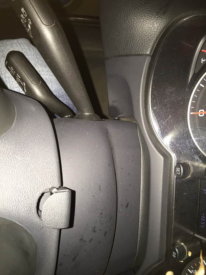

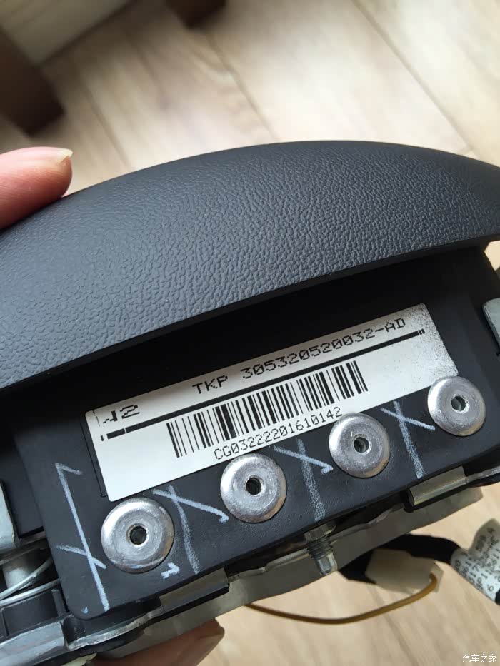

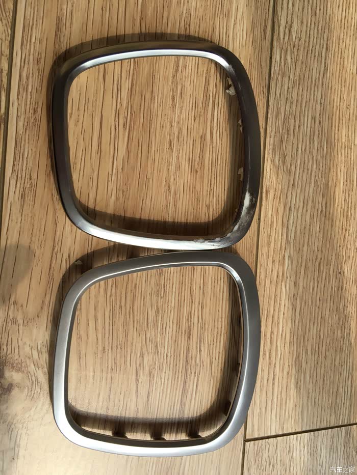

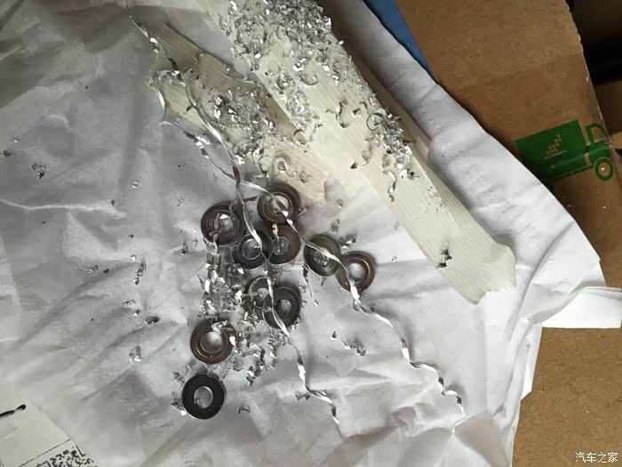

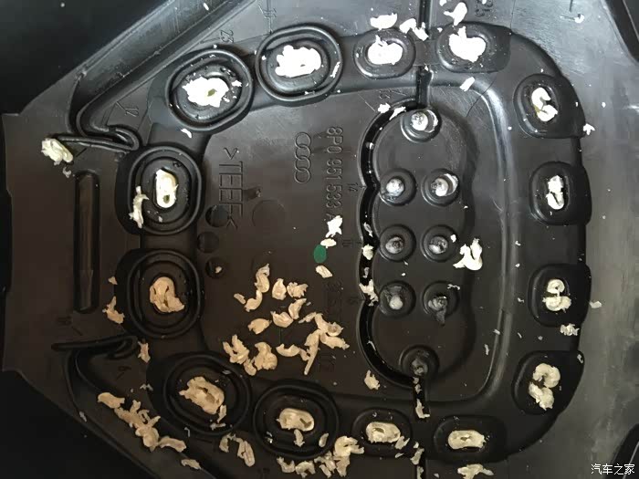

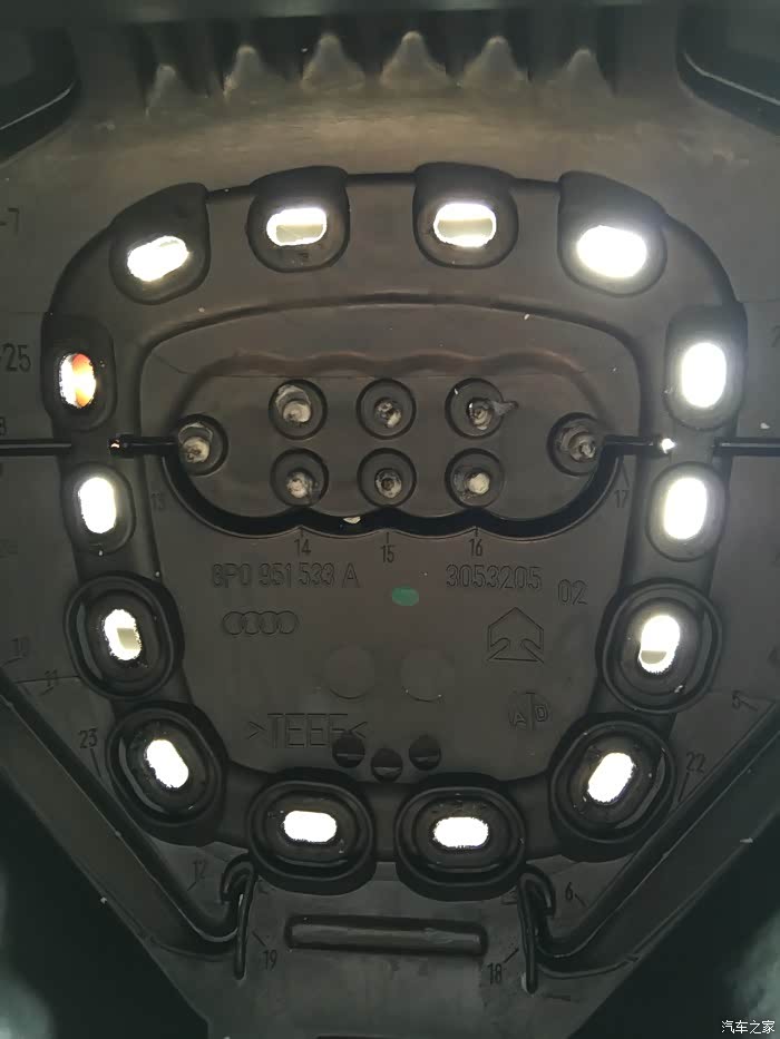

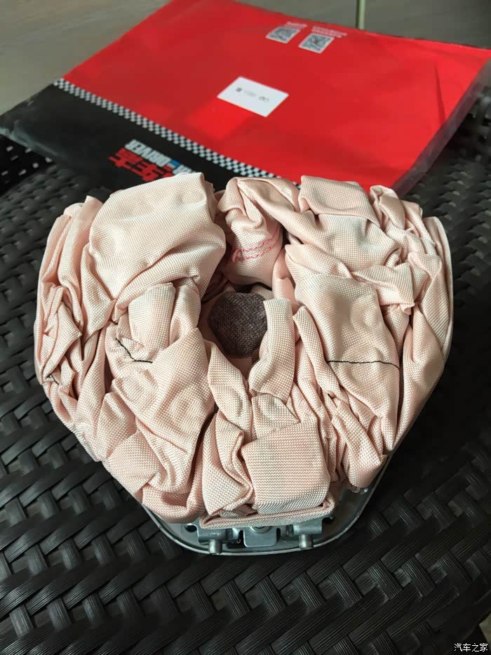

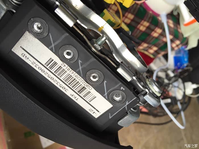

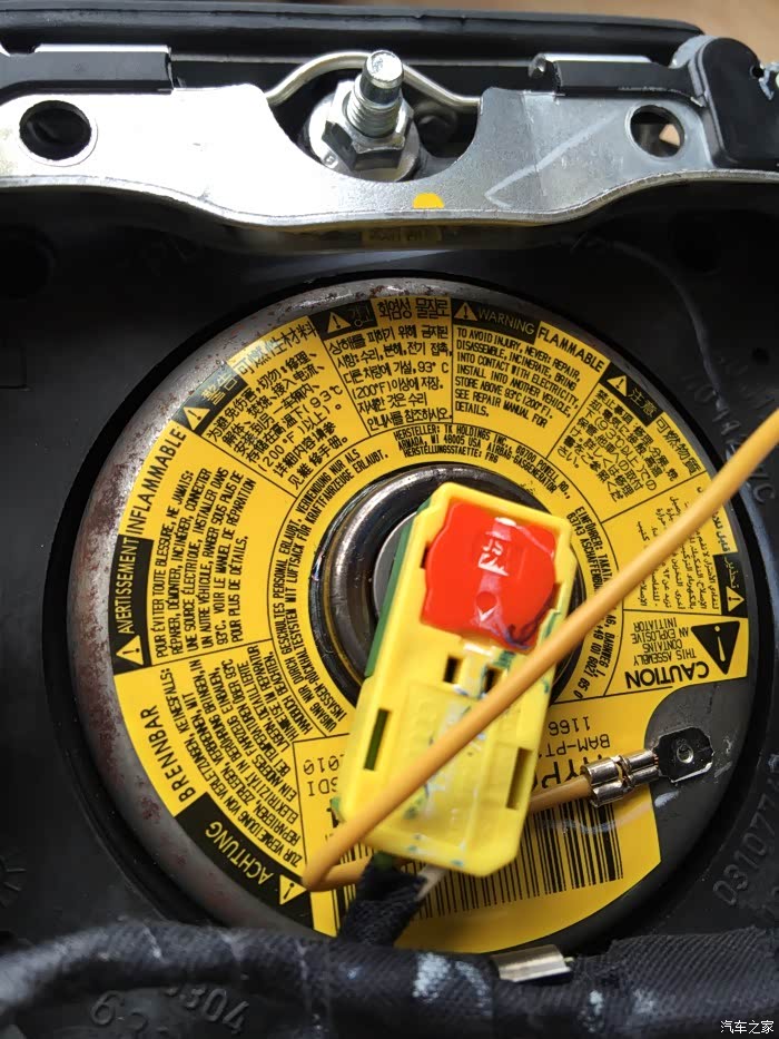

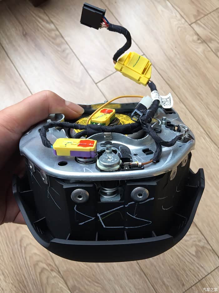

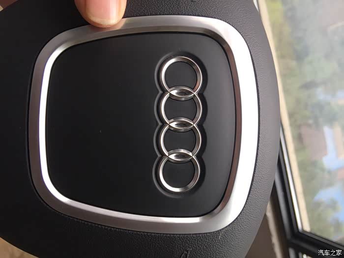

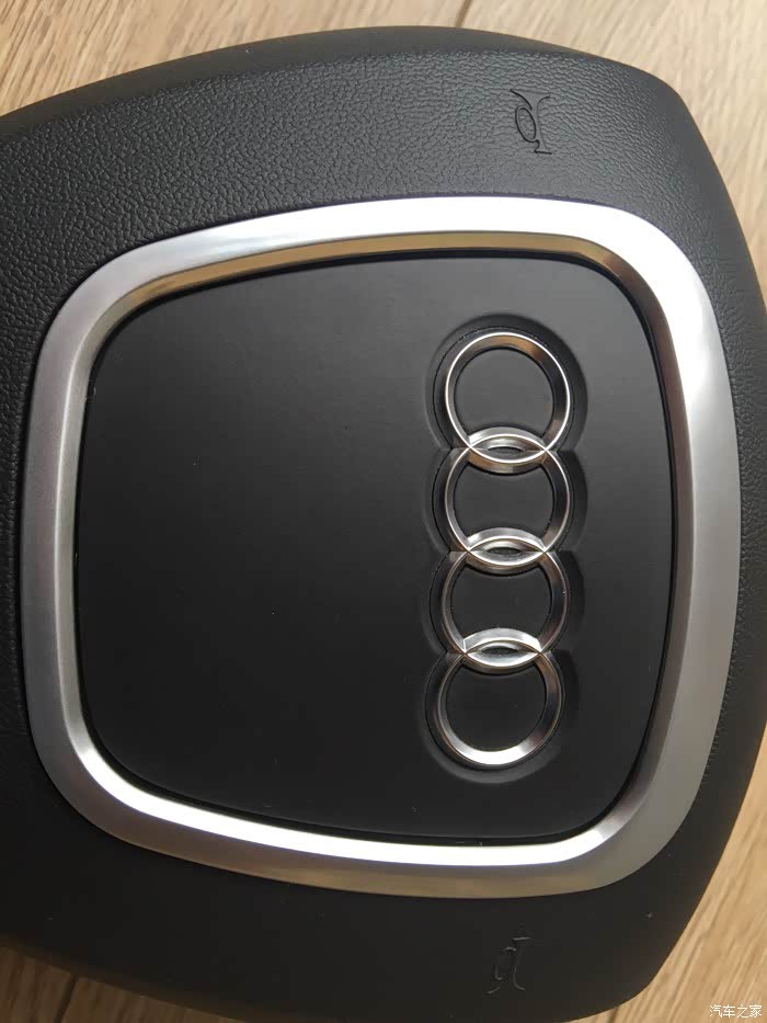

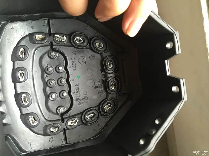

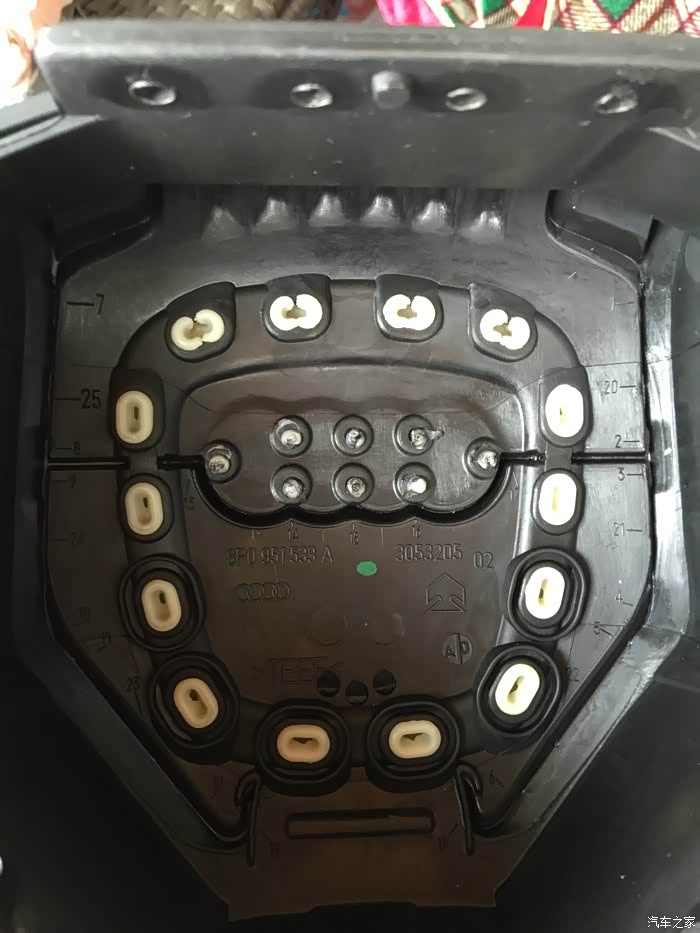

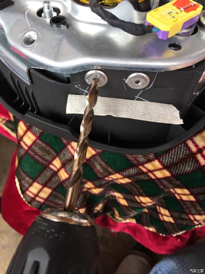

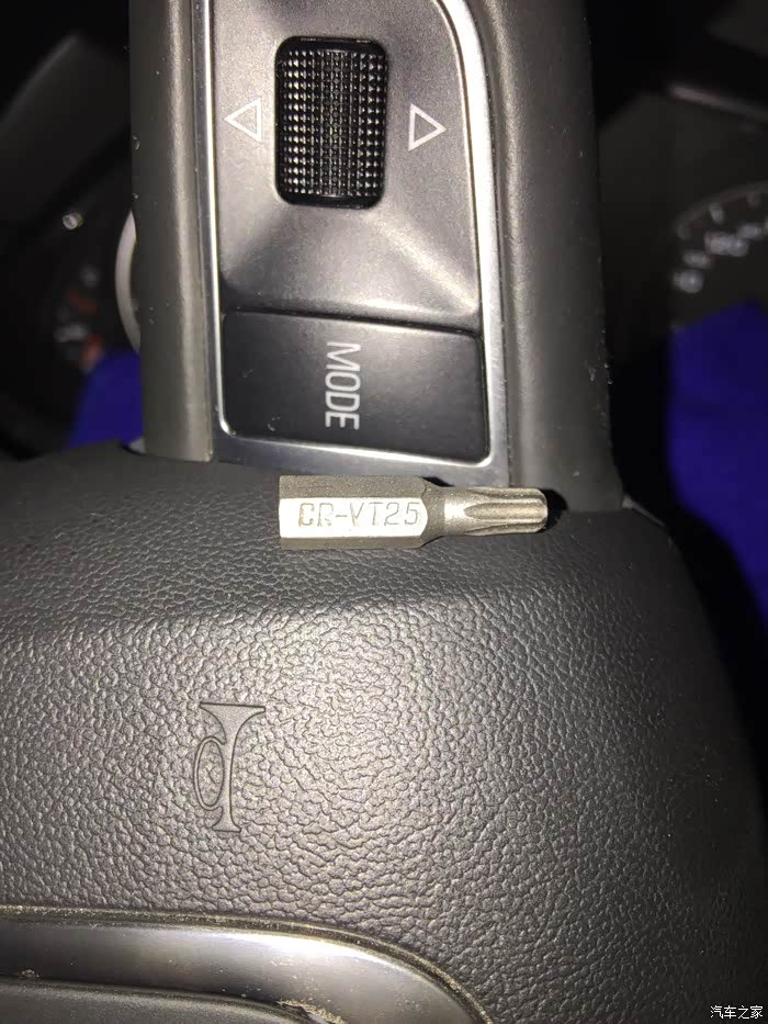

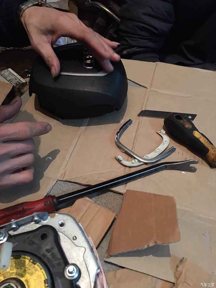

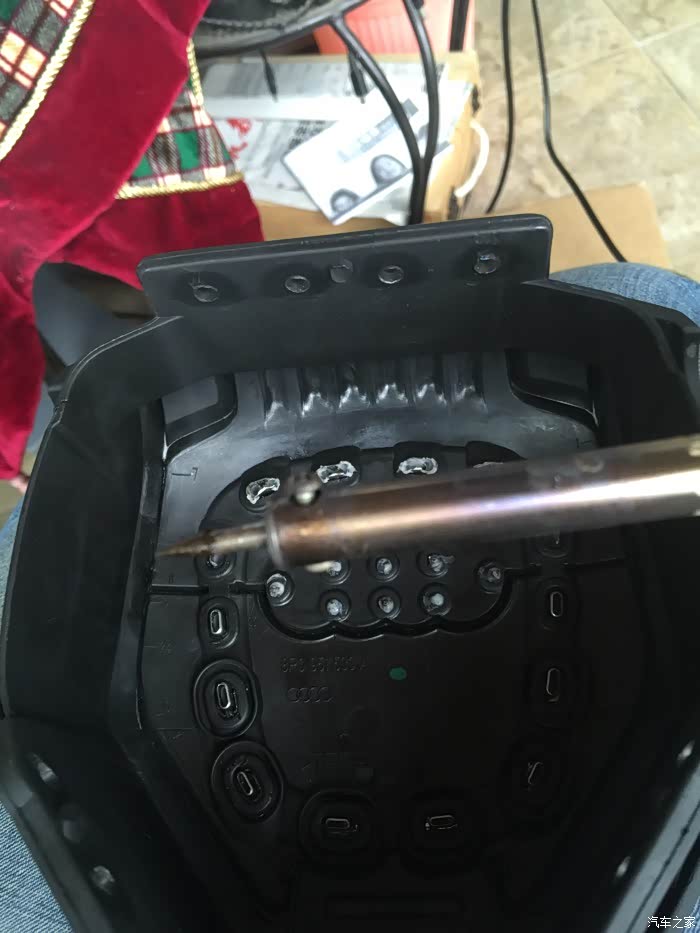

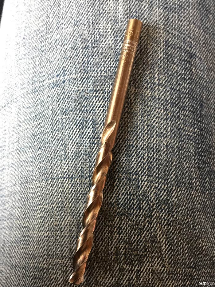

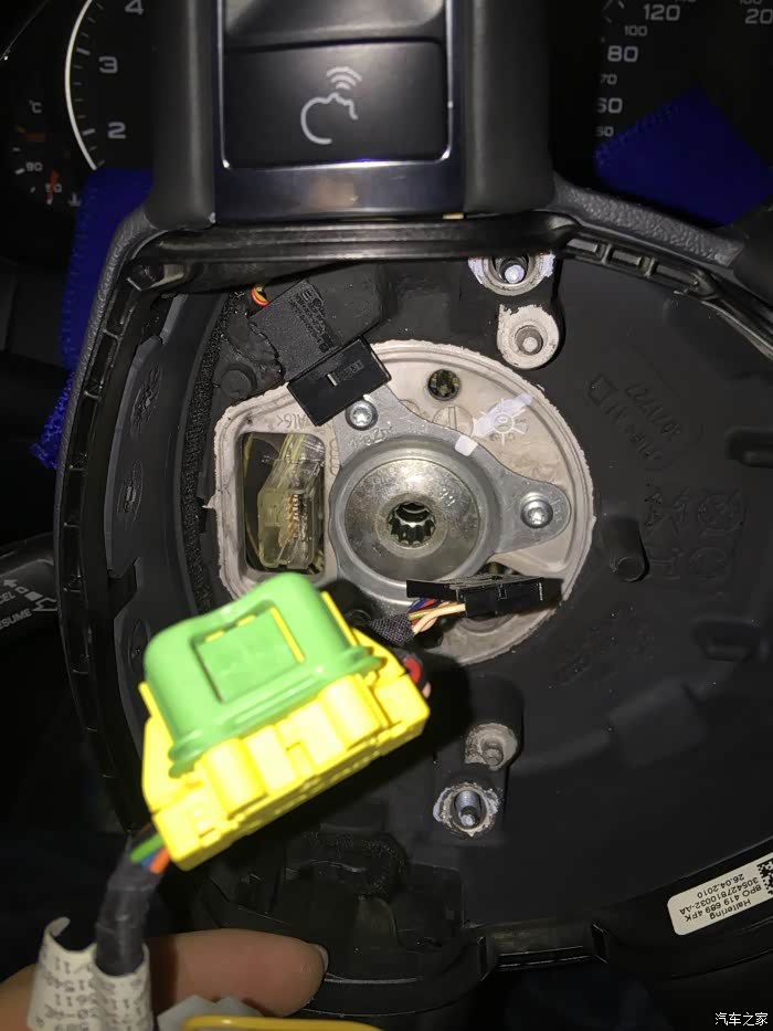

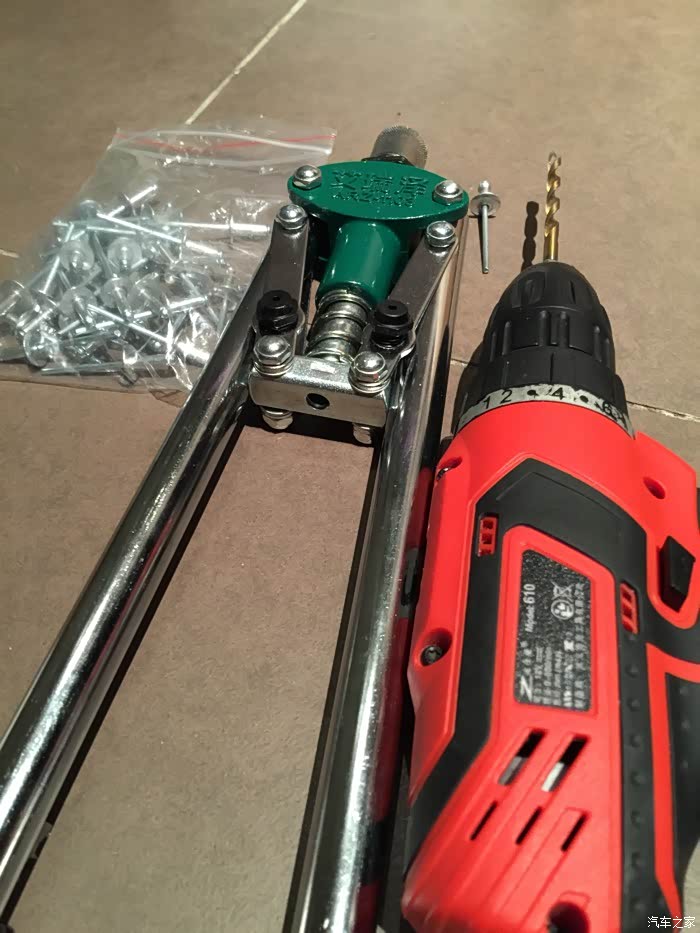

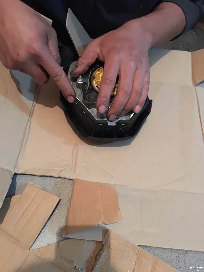

奥迪这个方向盘气囊标掉漆情况,估计老车主都有这个症状,每次拍照都不想让他进入画面掉漆已经2年了,开始没管它,以为会慢慢习惯,结果是越来越严重。终于决定处理下。准备用最简单环保的方法处理,只换电镀的标志首先是取气囊总成,方向盘9点和3点位置两颗螺丝,型号T27把螺丝孔转到上方,取掉盖子,卸掉螺丝就可以取出气囊,后面游丝接线拉绿色卡扣就可以取下游丝卡扣,然后取掉多功能方向盘按钮的线。气囊背面就这样气囊后面已经生锈了接下来是取掉10颗铆钉,貌似也只有Q5的气囊用矛盾固定盖子。气囊形状一样的A6,A4,都是卡扣固定气囊盖,很好拆开,Q5这个铆钉很难弄。拆除铆钉必须用精钢转。转头5.0刚刚好直接转掉费劲...

我昨晚才换的,太难弄了!用的是AB胶固定
