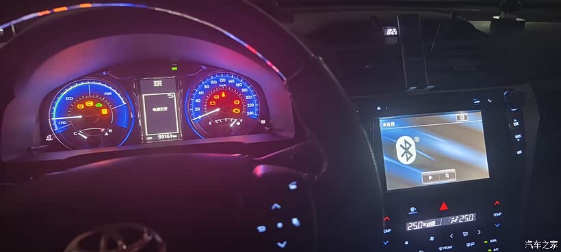

如题,踩刹车按启动健后,仪表盘亮,但没法启动,仪表盘所有警示灯亮,中间显示屏不亮,发动机没法启动,仪表盘有时候提示说发动机机油压力低,有时又不显示,就是没法启动,检查过机油是够的,车辆在出问题的前两天还开了长途,不存在没电的问题,这是啥情况?目前不到10万公里。

我觉得是启动键的传感器或者线路接触不好,老款双擎常出这问题。你先把钥匙凑到启动键旁边再按,要是还没反应,就找师傅来查启动系统的线路,或者换个启动按键模块吧

如果没有能够珍藏启动的话,可能是你的电瓶没电了,也可能是你的这个马达坏了,这个要具体检查了才知道具体的原因,一般情况下,大概率是这个电池没电的原因更多一些

虽然机油够,但油泵坏了或者压力传感器故障也会报假警。更常见的是小电瓶不行了,别看能亮灯,启动需要大电流它可能顶不住。用万用表量下小电瓶电压就知道了。
