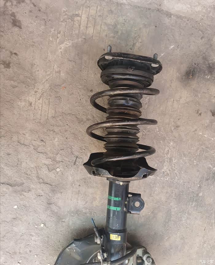

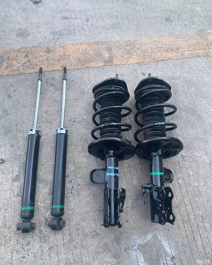

卡罗拉的减震数据,卖家拍的,将就看
后弹簧长度完全不一样,原车30cm,这个已经36cm了,且原车线径11mm,卡罗拉13mm,标尺测量,精确。又长又粗,如果不能改造,就用原车弹簧
