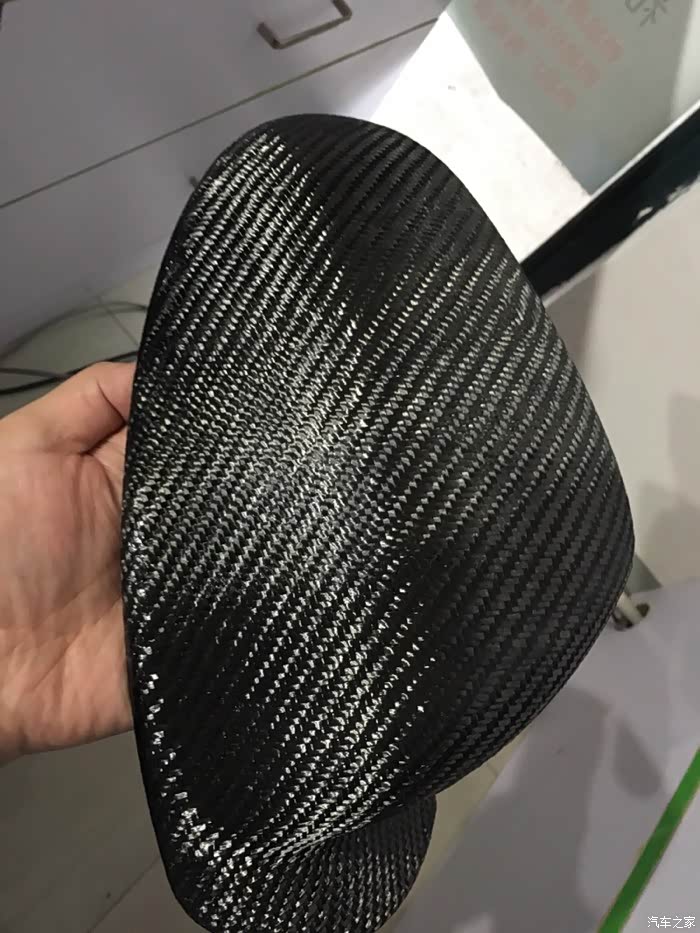

主角碳布、好东西
非常柔软、很精细的纤维编制而成。

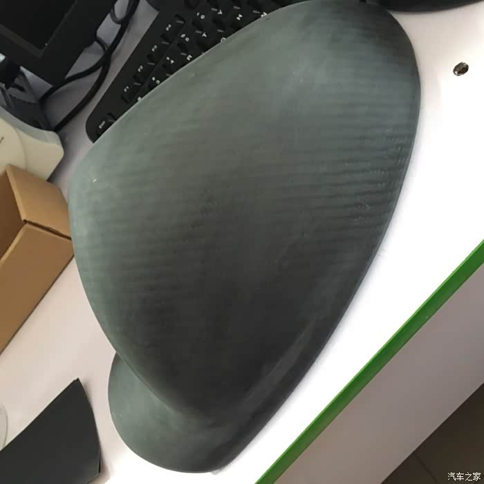

网购的君威后视镜外壳,居然带漆。漆面要完全打磨掉、漏出塑料件。

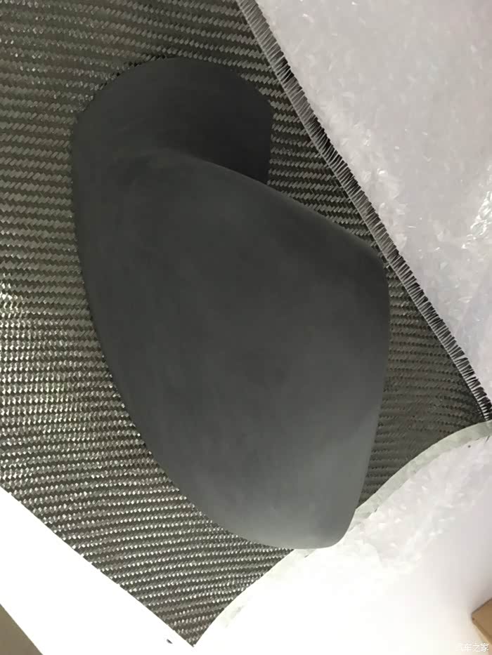

用240目的砂纸打磨,如果有想做的、千万不要买带漆的。不带漆的也要将表面打磨粗糙才可以、但比我这个要省事的多。(这一步差点没坚持住、放弃)。哎、想想买都买了不做太浪费。开工-继续
打磨完成,剪比后视镜外壳稍大的碳布备用。注:先在碳纤维布上贴一条胶带、然后从胶带的中间剪,这样是防止碳布剪开后散开。

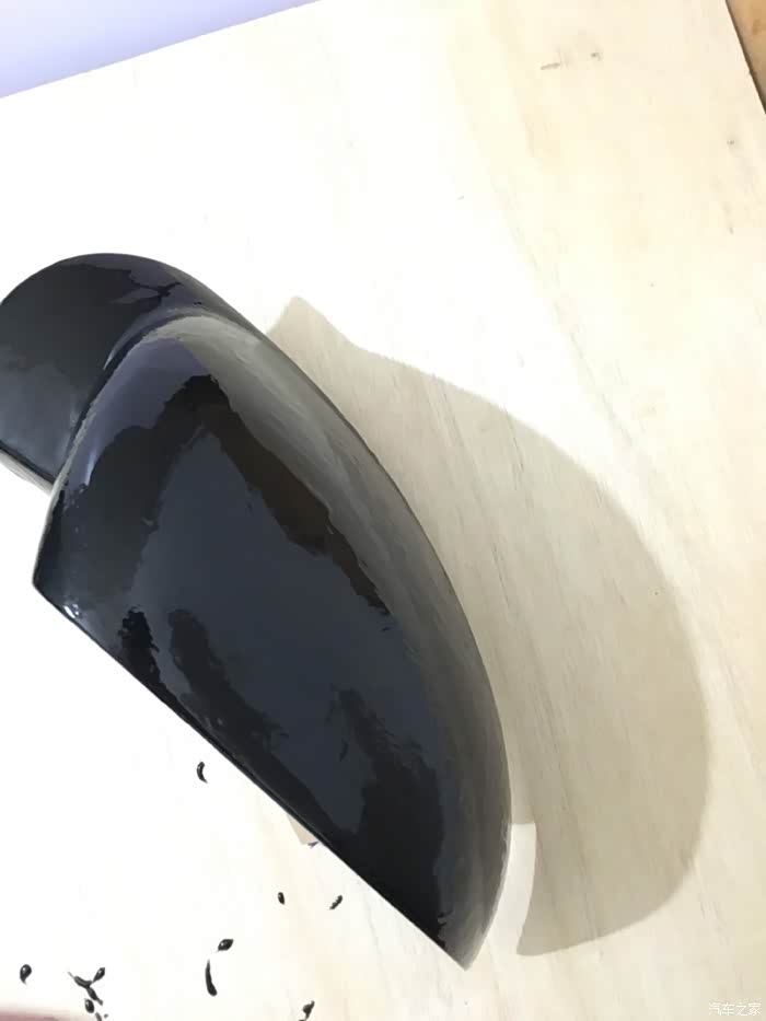

然后涮黑色底胶、注:黑色底胶按照AB两个黑胶1:1配比,搅拌均匀、用刷子均匀刷在外壳表面、薄一点即可。(等待2-3小时贴碳布)

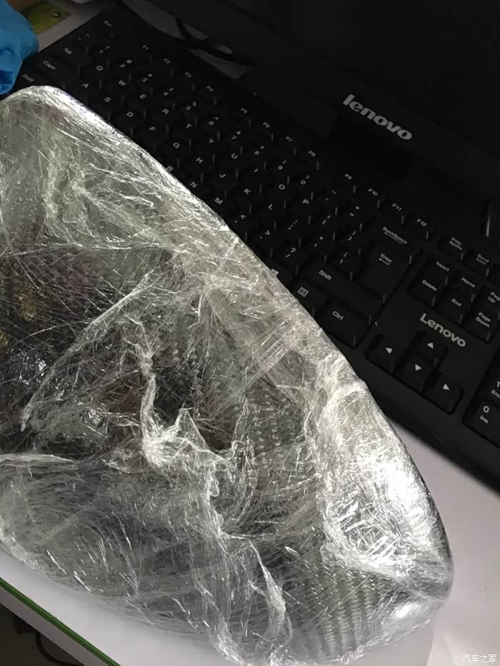

按压好后、用保鲜膜包住收紧。(等待2小时左右撕去)

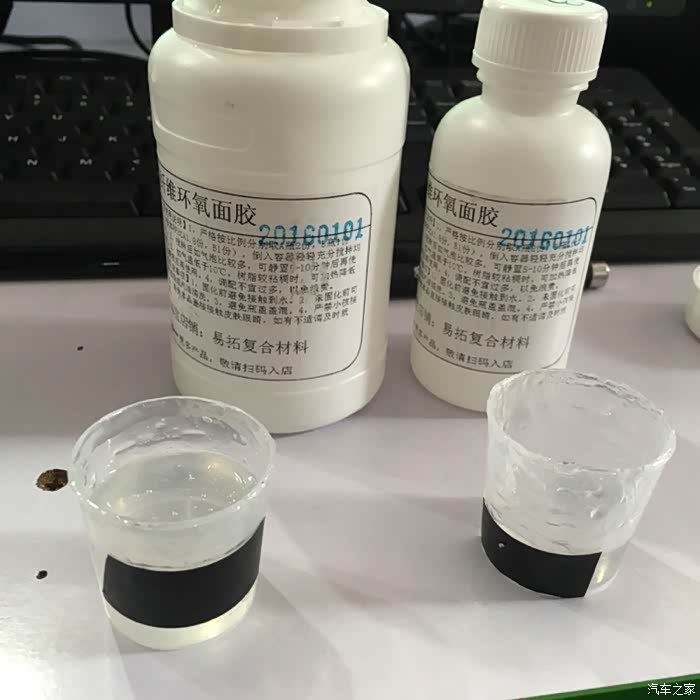

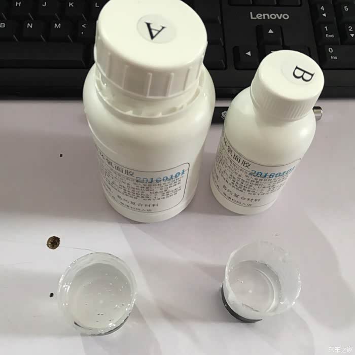

面胶两种混在一起。
面胶AB严格按照2:1配比、(一次只配刷一遍胶的量)
配好后倒入一次性杯子里搅拌均匀。等待20分钟左右让里面的气泡散去、效果更佳

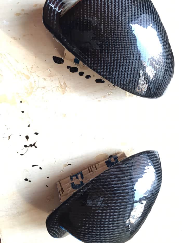

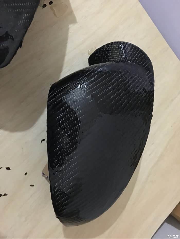

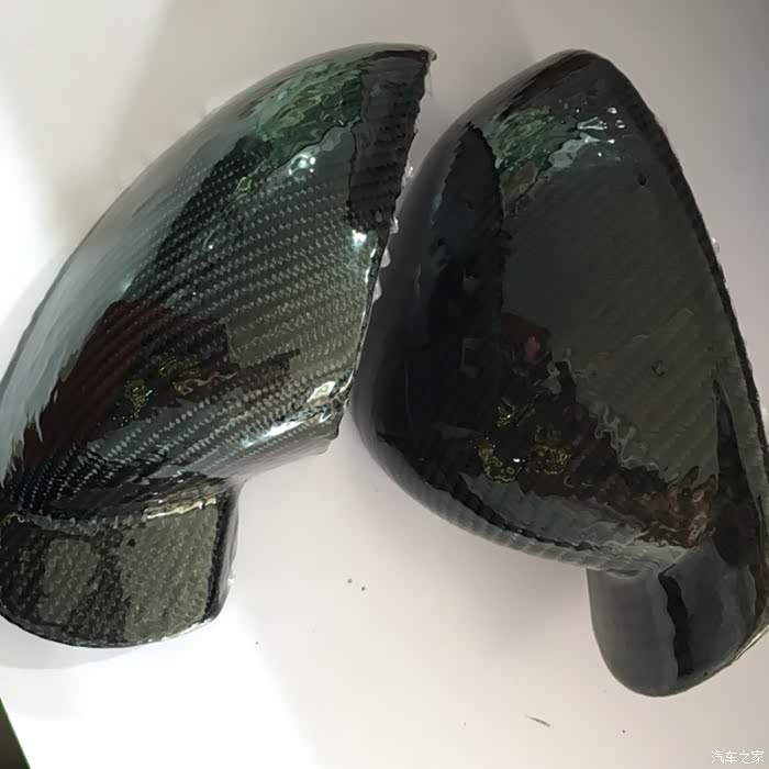

均匀刷第一遍面胶、(总共要刷五遍左右)薄一点即可。等待10小时左右。面胶固化后、减去边缘多余的碳布。
在配第二遍面胶、同上。从第二遍开始,等待1-2小时刷第三遍。以此类推、刷到第五遍。根据需要还可在刷。
第五遍刷完后、等待10小时左右让最后一遍面胶完全固化。

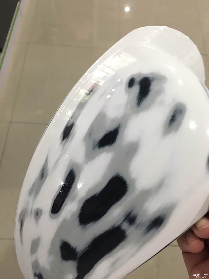

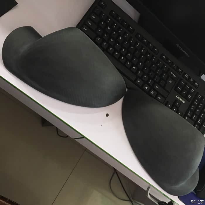

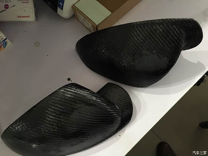

用锉刀磨去边缘,流下来固化的残胶。磨平后,就可以用240的粗砂纸加水打磨表面了。一定要均匀。
240目砂纸—600目—1000目—2000目依次打磨
砂纸打磨后的效果。

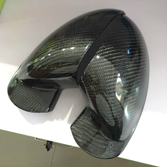

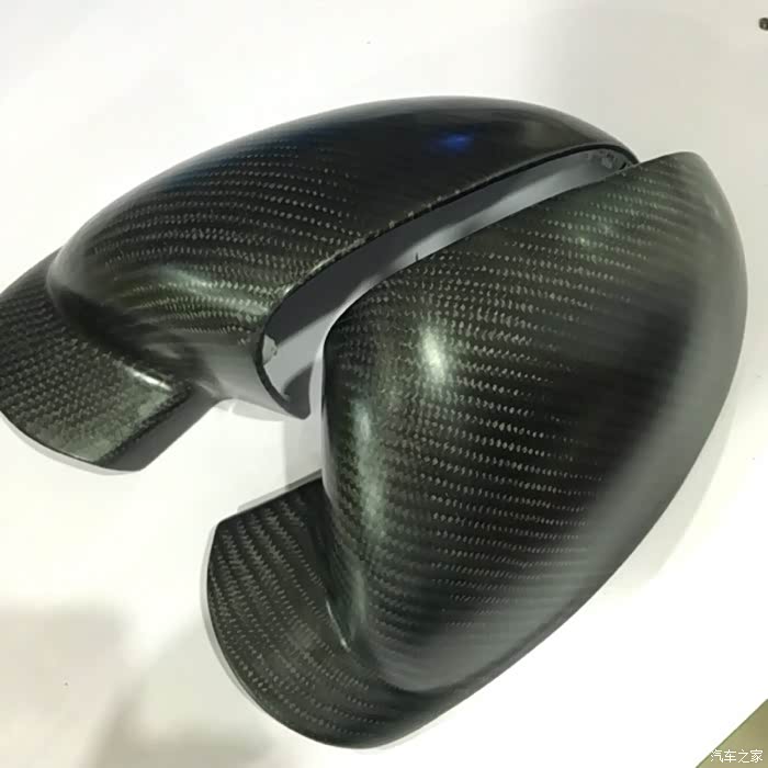

最后用研磨蜡打磨的效果。洗干净,充分晾干,待喷光油、或者喷清漆(效果更好)

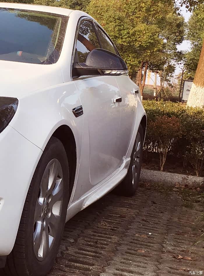

完工。第一次做、有些细节处理的不是很好。总体还是非常不错的。
装车效果、比想象的差那么一点点意思。
