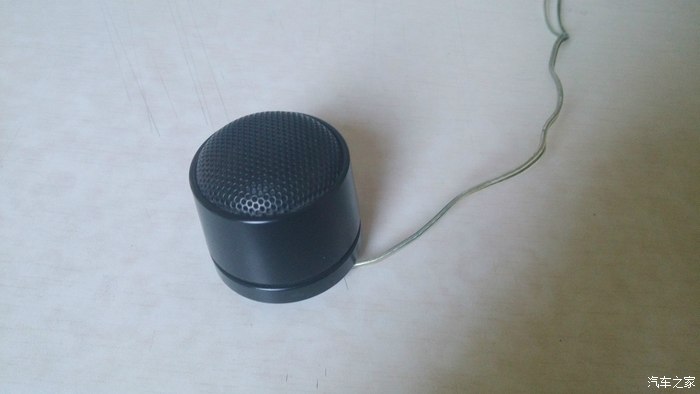

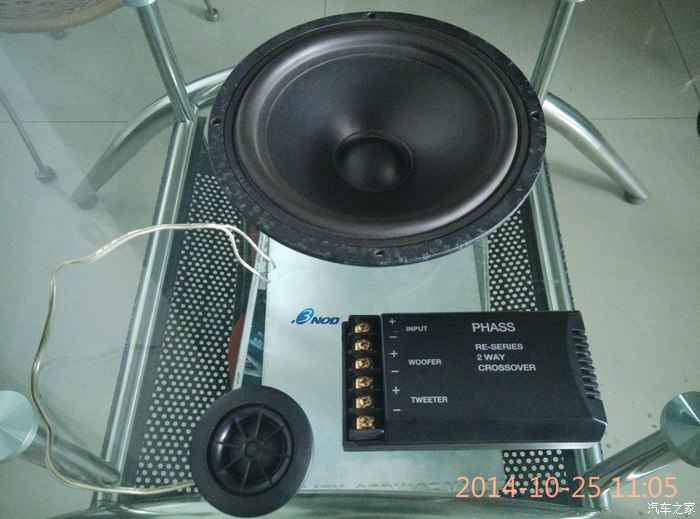

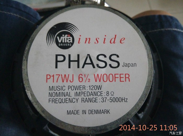

前门用的是丹麦VIFA套装喇叭(并不是现在国产的VIFA,完全两码事)

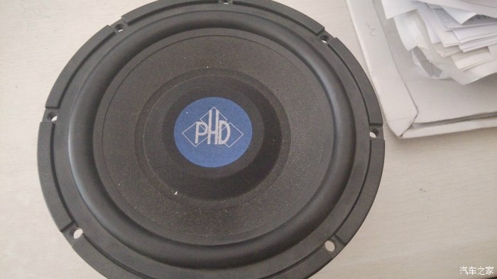

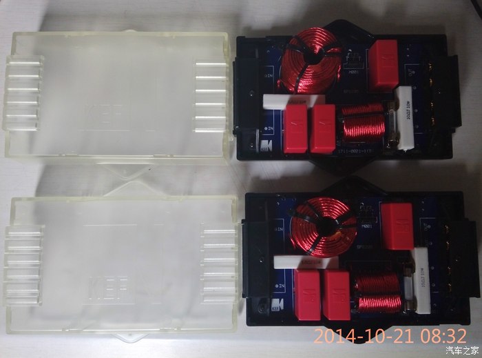

后门用的是意大利PHD喇叭搭配英国KEF分频器

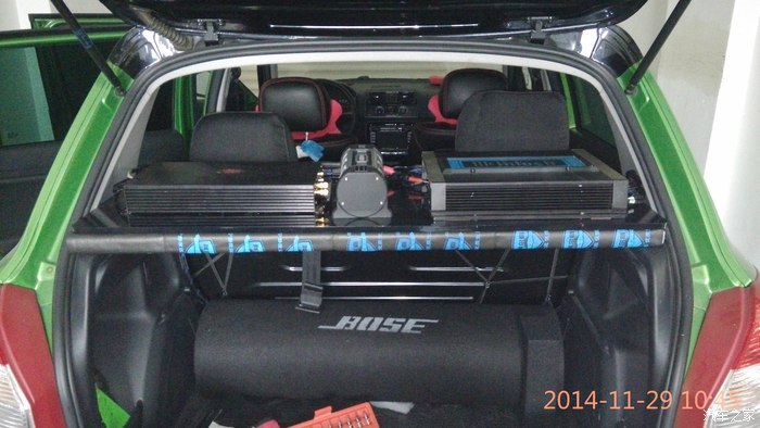

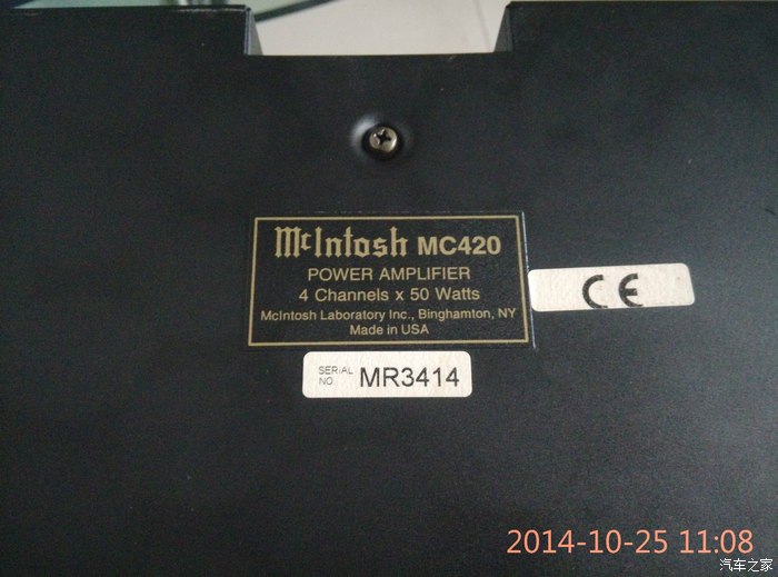

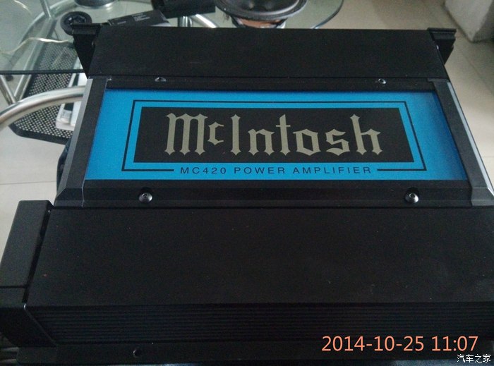

四门功放:美版麦景图纯甲类50W功放
低音炮功放:东芝场效应管订做功放(单推150W,桥接300W功率)
低音炮:博士8寸气流炮

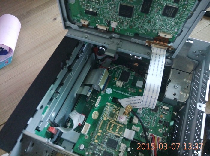

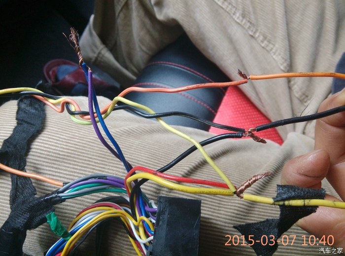

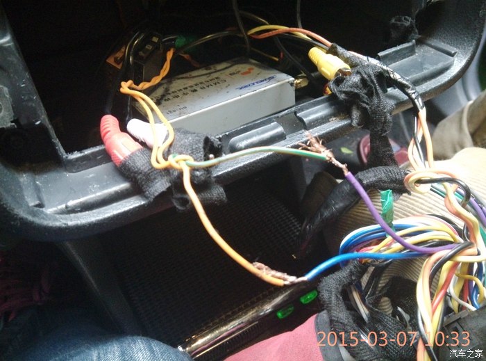

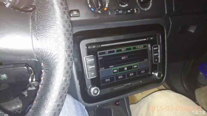

先拍下照片,因为我的510除了加装了导航板之外,还加装了电视盒
所以线比较乱,各位看官看花了眼别怪我哦!

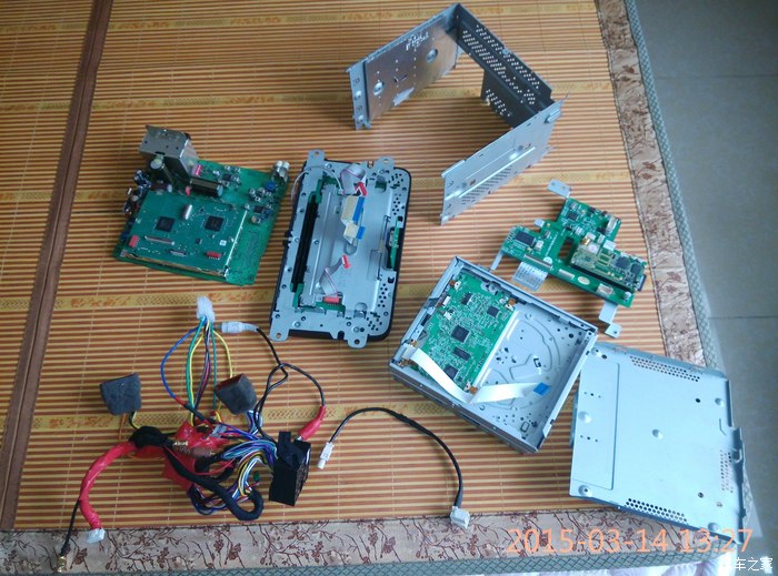

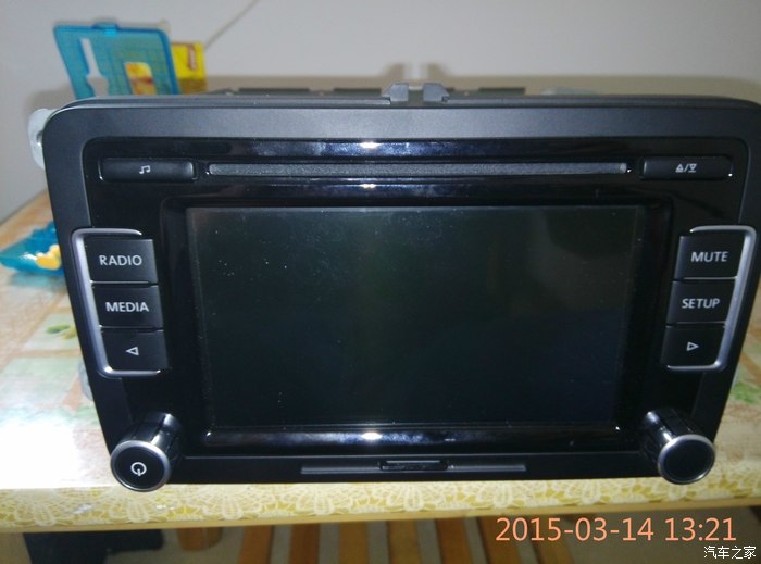

主机拆下来了,德尔福的RCD510
加装了导航板的510
支离破碎的510,场面是不是很吓人?儿童不宜哦

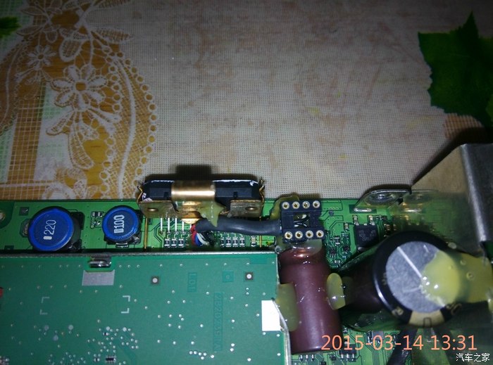

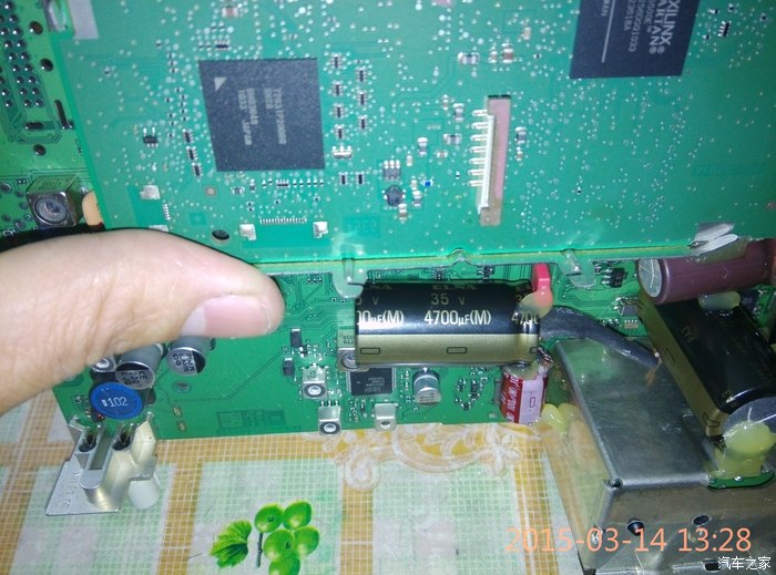

既然功率管换了,剩下的滤波也不能缺少。日本ELNA音频滤波电容4700uF两只,外加100uF和0.1uF,有懂行的可能会问为何不直接上10000uF?
这个方面恕我不能直言,因为这是十多年来的经验,不能轻易告诉别人。要是其他人改的话你可以按照我的方法,也可以按照自己的方法直接上10000uF
搞完了滤波电容,下一步大家都知道是到什么电容了。没错,就是它
耦合电容,原装的是贴片耦合电容,小M仔另外接线出来,加上一个IC插座。方便替换耦合电容用,至于插座大家可以考虑一下用NE5532的8脚插座,刚刚好能用。功率管也就是刚刚做完移植手术的TDA7564B芯片

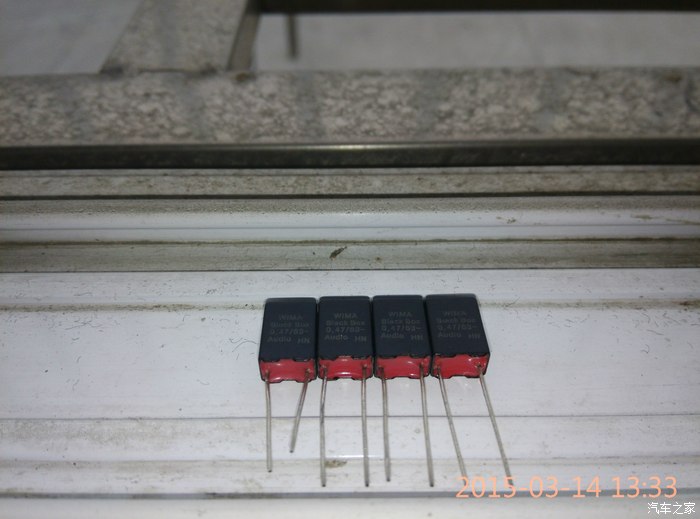

4只黑威马0.47uF耦合电容,(有点小贵啊)单单这里差不多够我买一只正版CD了
,为什么选用0.47数值?其实耦合电容的数值大的话造成的失真会越大,但是数值太少的音频的延伸和下潜不足。刚开始时候我用的是ELNA2.2uF的耦合电容,出来的声音是高低音两极分化厉害,造成中音形成了一个谷
后来上网看过另外一个摩机的帖子,他选用的是0.22对于这个数值我又觉得太少,经过衡量我就选用了0.47uF
而黑色威马是基于红色威马的基础上稍微调整了音色,使得音色在高频处没那么燥,相对温顺。但就是这一点点的改动,价钱翻了好几倍。所以说音响就是个无底洞,稍微改动一下就得出血
