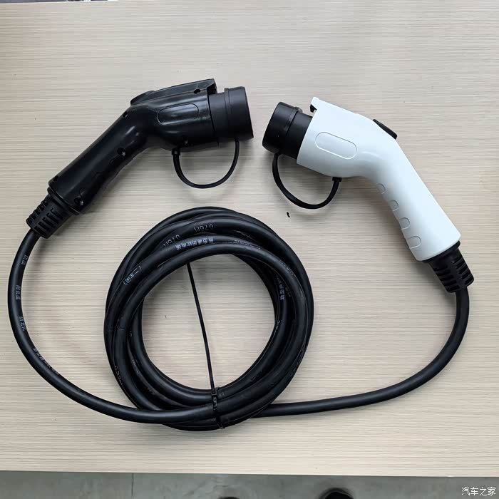

三天后,我收到了定制的充电线:
图7 定制的车对车充电枪,黑色的是放电枪,白色是充电枪,3kW和1.6kW可调。

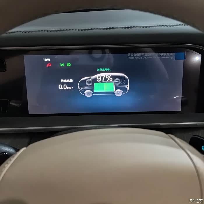

等了大半个月,我的N7终于来了,马上实测!

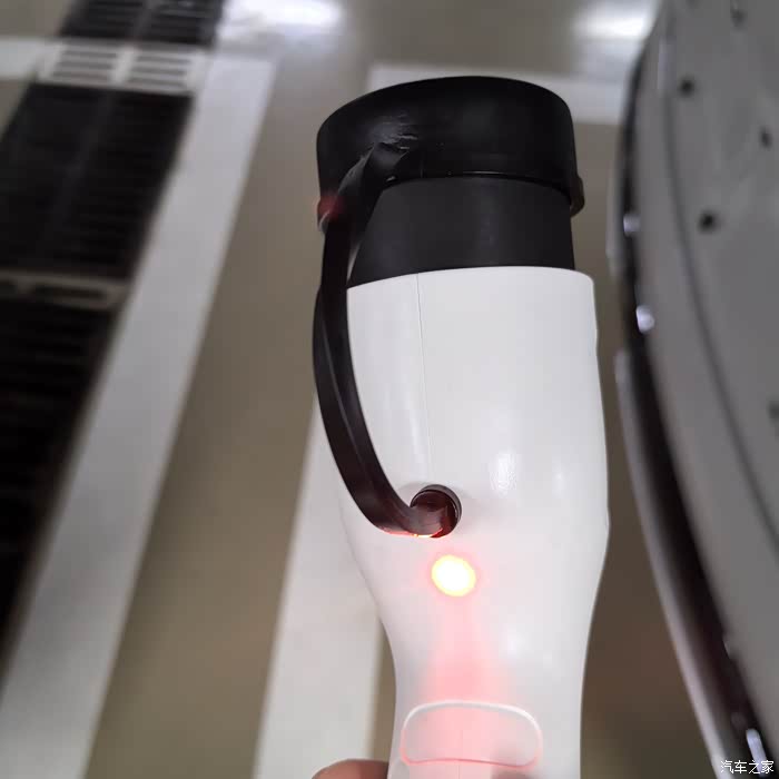

将黑枪插到N7上,白枪通过LED闪烁显示当前设定的充电功率。
同时N7显示放电中,说明放电枪功能正常。
图8 车对车充电线,取电枪插上N7后,充电枪开始闪烁,一个周期闪烁一次标识1.6kW,闪烁两次标识3kW。
当前设置为1.6kW
图9 N7仪表显示,放电中。。。

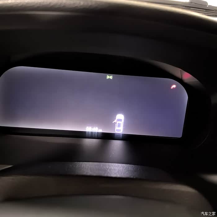

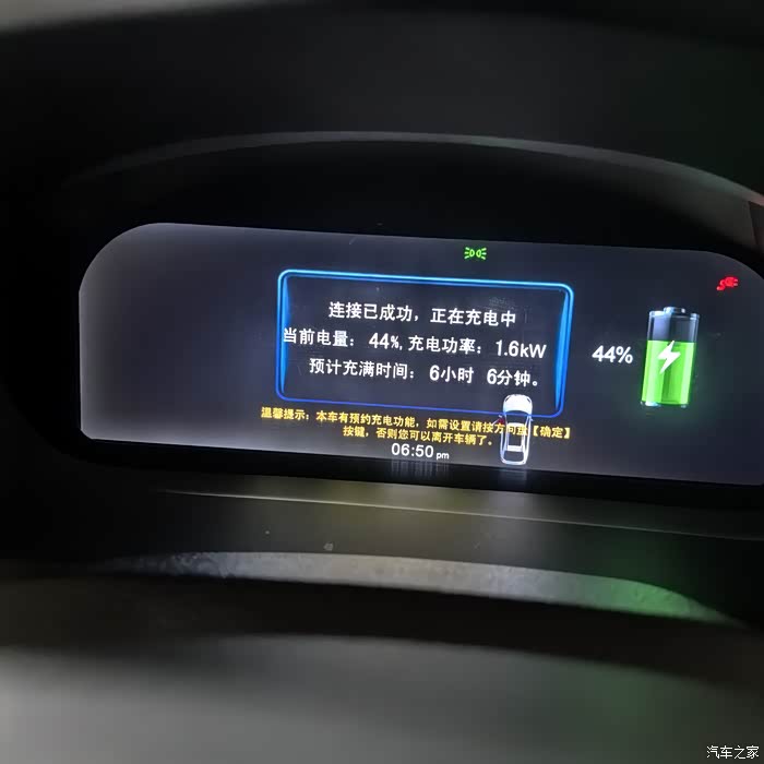

接上唐,显示实际充电功率为1.6kW
图9 唐仪表盘显示,正常充电中,功率1.6kW
车对车充电线正常工作。

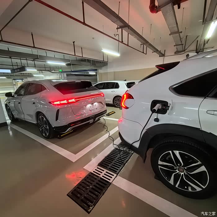

来一张双车连接合照
图10 腾势N7给15唐充电

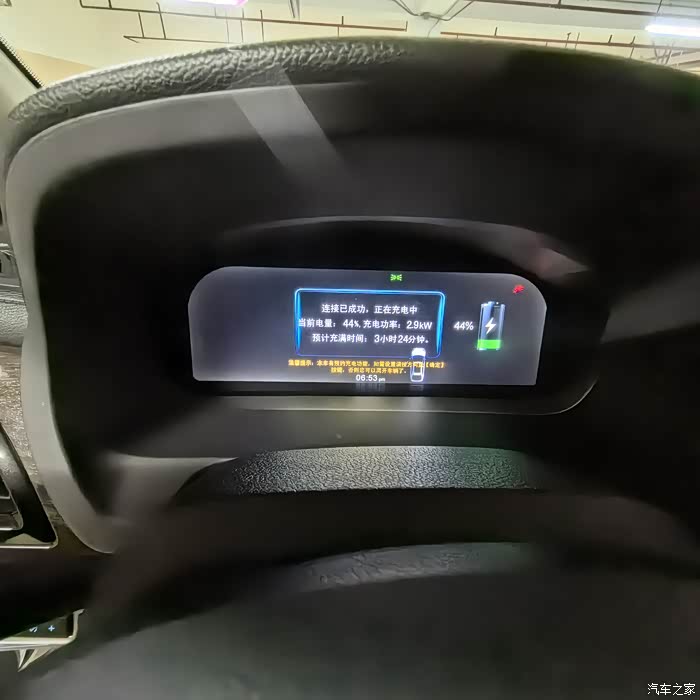

把功率调为3kW,插上,正式充电。
图11 用3kW档给唐充电,功率处于2.9~3.1kW之间。
唐的开充电量为44%,充电功率处于2.9~3.1kW之间。
因为地下停车场没有唐需要的3G信号,无法得知唐啥时候充到100%,根据图11,需要充3小时24分,也就是说,按3kW需要10.5kWh的电量,到22:30结束。
按唐18度电池,44%-100%需要10.08kWh,加上电路消耗,车的计算也是准确的!

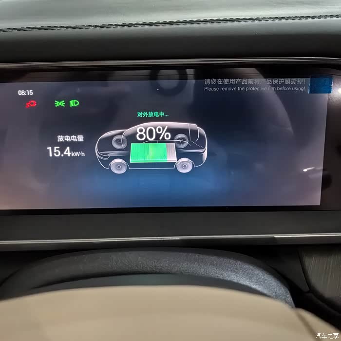

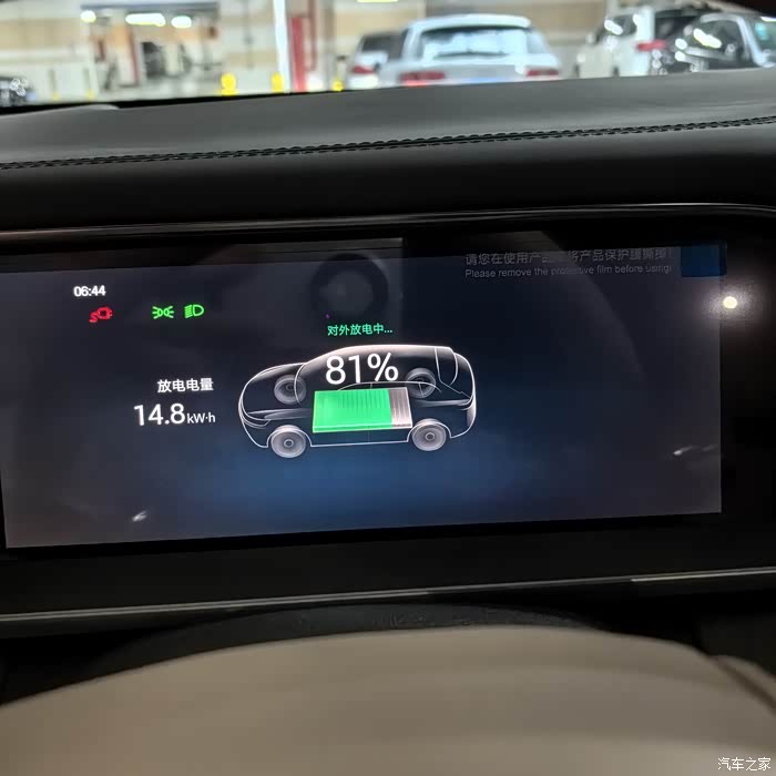

我早上起来看了一眼,N7显示输出电量为14.8kWh(图12),这个时候,唐早充满了。
图12 早上起来第一次观察,N7放电14.8kWh,但是还处于放电状态。

特意让车继续多做一会均衡。
图14 结束充电时N7的输出电量
下面算算帐:
(1)N7开始的电量是97%(实际上是96.5~97.49%之间), 在放电14.8kWh后,显示电量为81%(81.49~80.5%),按14.8kWh对应16%算,总电量为92.5kWh,对应标称值91.3kWh来看,表显输出电量是准确的。
(2)6:44 时N7输出电量为14.8kWh,到8:15时输出电量为15.4kWh,经历91分钟,按220V算,均衡功率为396瓦,除去两车的放电电路和充电电路功耗,在合理范围(下次专门去充电桩测试一下均衡功率和均衡电流)5
(3)按图11,在22:30充满,则到8:15这段时间,均衡时间为10.75小时,按均衡功率0.4kW算,需要4.3kWh
(4)按唐18度电池,理论上,44%-100%需要10.08kWh。考虑电路消耗,车的计算也是10.5kW,是准确的!
(5)本次总共消耗15.4kWh,理论上应该是14.8kWh,还有0.6没算清楚,因为100%时候的消耗没有及时记录,剩下0.6kWh为”糊涂账“,待后续进一步精确测试。

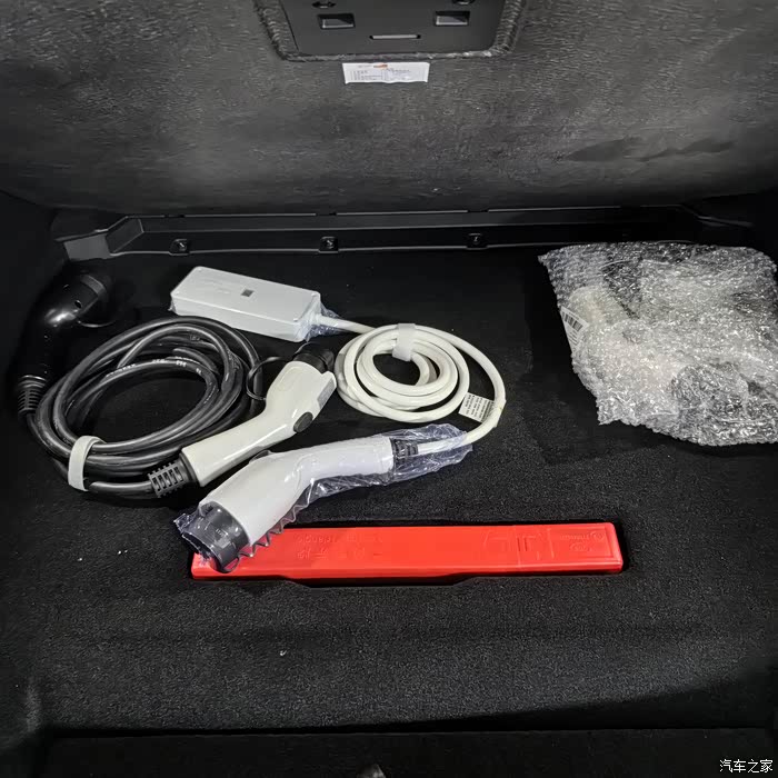

N7的后备箱隔层,放置充电线刚刚好!
腾势N7,很满意的一部车!!  5.20到的店,刚好给老婆送份礼物,哈哈。
图15 N7的后备箱隔层,刚好可以放几个充电、放电枪。
