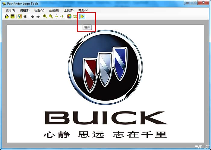

有PS功底的可以先自己制作喜欢的LOGO图片,分辨率800*480。
生成开机LOGO:(附:修改开机logo工具 http://pan.baidu.com/s/1ntKWbhB)。

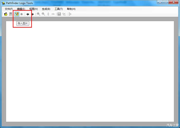

下载修改工具并安装,打开软件,如图点击导入图片
然后可以点预览,预览一下效果。
看看预览效果是否满意?
如果觉得满意,按键盘左上角上的Esc键,再点击编译。也可以不用预览,直接编译。
编译成功后会提示打包成功,生成的logo文件在修改工具的安装目录下,文件名为:PathFinderLogo.bin

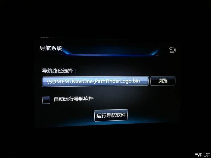

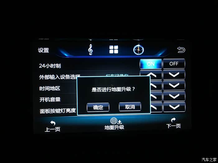

然后插上U盘,开机,进入设置界面的第二页,点地图升级(如下图),

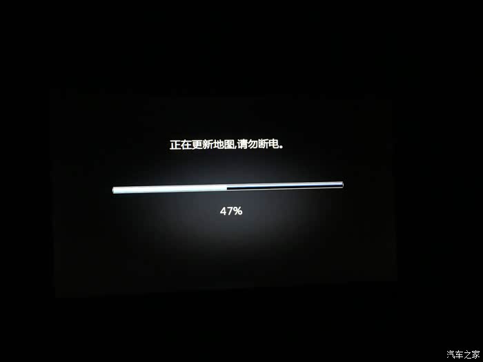

等待升级完成(如下图)

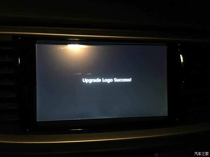

然后把自动运行导航软件的对勾去掉,如果已经去掉请无视,点运行导航软件按钮。修改成功后会出现下面的提示,稍等片刻会回到主界面,这时候说明你的开机logo修改完成!祝贺祝贺!!

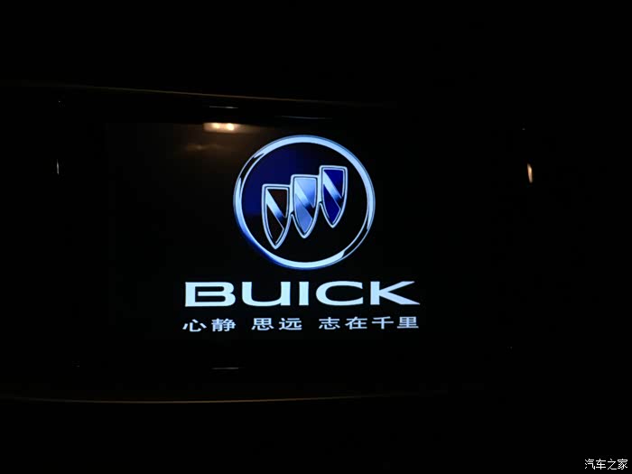

下面是我自己做的一个开机logo。
