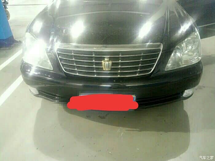

2008年08月份生产。
金标皇冠,

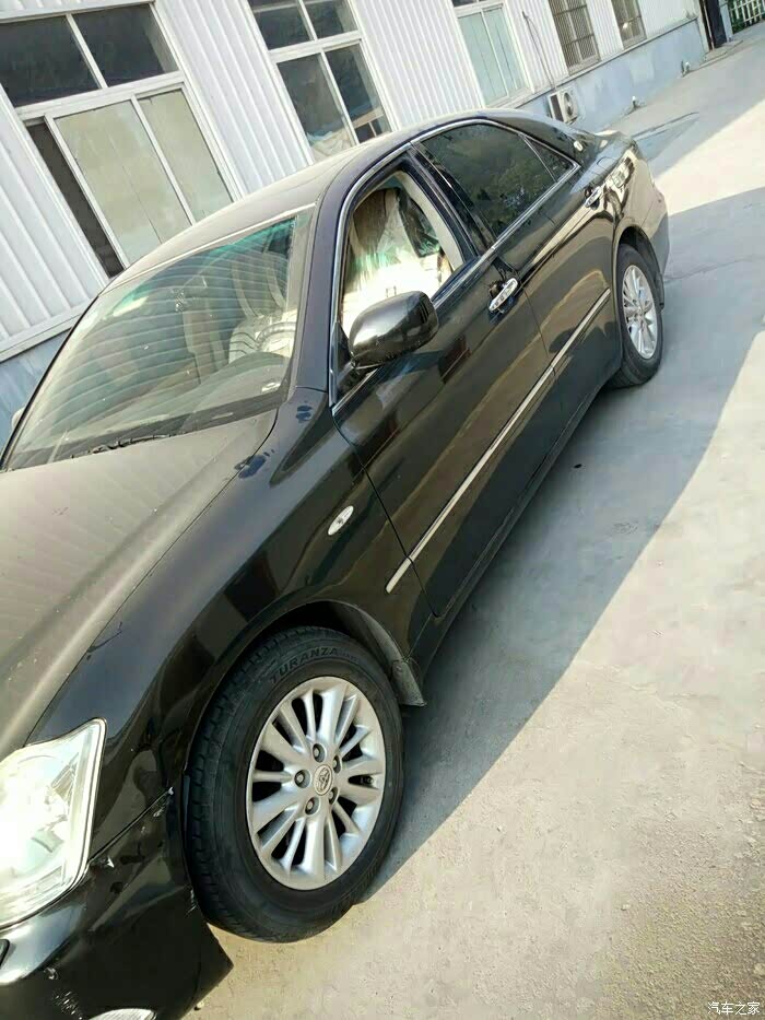

车身腰线。
这是12代半改款版,金色标志更显大气,奈何这车已经不多了。

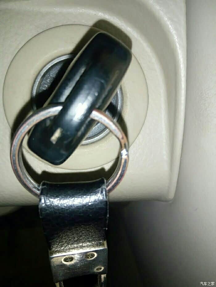

还是机械钥匙,这是一款低配版的皇冠。

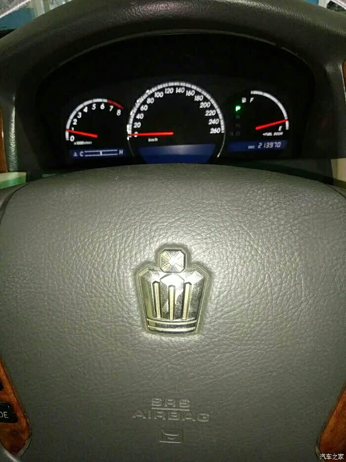

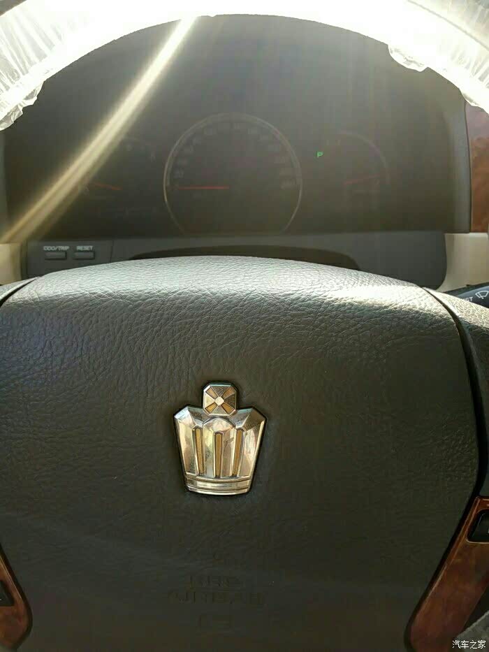

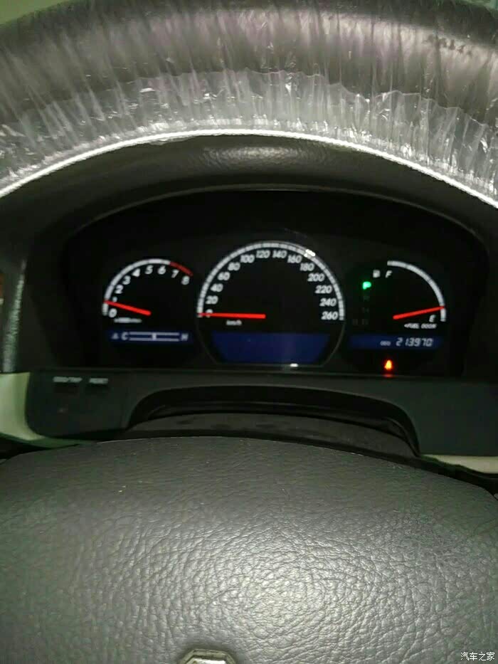

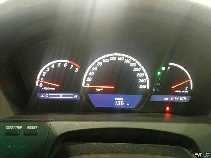

2.故障现象:启动车辆,按下定速巡航主开关无任何作用,仪表内无定速标示CRUISE,车速上60千米每小时后车辆无法实现定速功能。打开钥匙开关到ON位置,仪表内多功能显示屏内无任何显示(正常应该显示室外温度,平均油耗,瞬时油耗,续航里程等几项内容),使用多功能方向盘操作键(DISP)操作无任何反应,依旧是一片空白。今天主要就是根治这两个故障。
定速和显示都不能用。

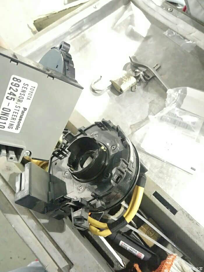

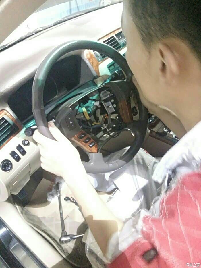

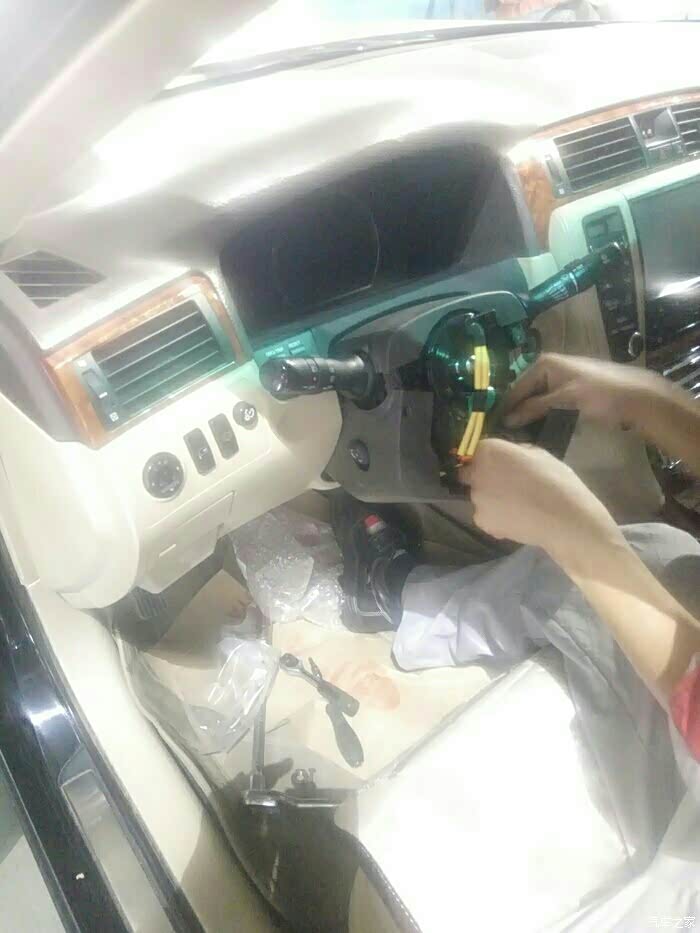

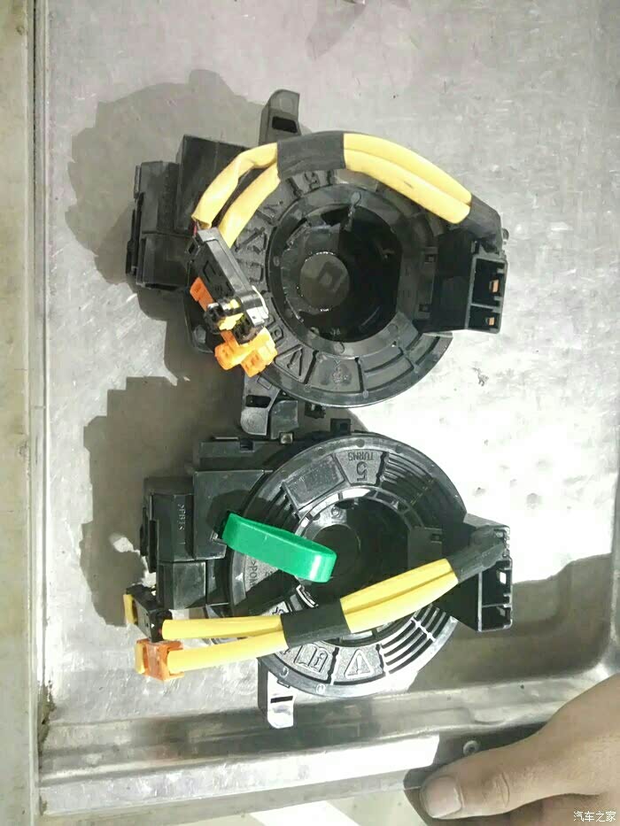

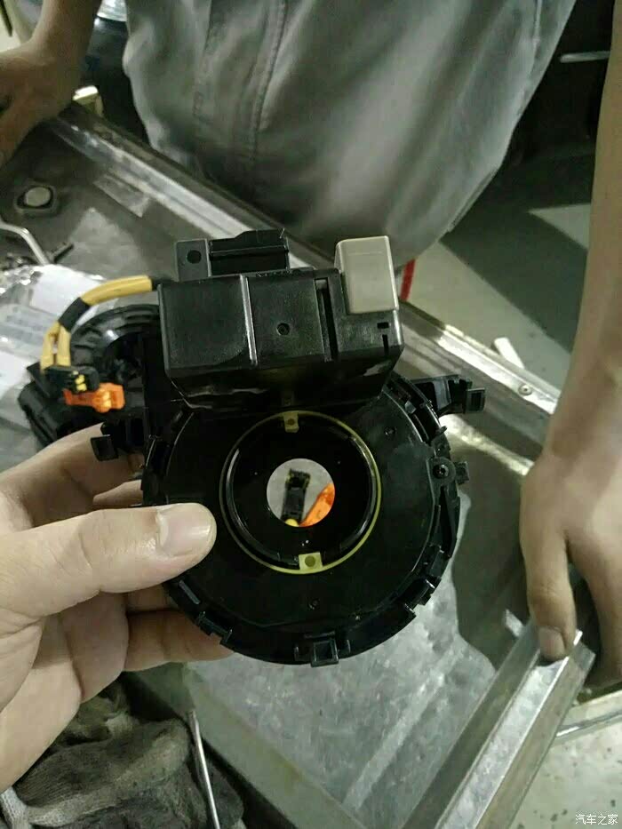

首先认知丰田皇冠定速巡航开启工作线路程序:首先从发动机电脑出来一正一负两套线路,通过车身接线盒到螺旋电缆在到巡航控制主开关,从发动机电脑出来的正极线路是常火线,只要是车辆启动它就有电,负极是电脑内搭铁,也是常导通。巡航控制主开关及是一个开关也是一个负载,当它在按下ON的情况下在负极的连接线路将信号传送给组合仪表,仪表内点亮CRUISE灯,所有线路缕清楚了事情就好办了,首先确认定速巡航保险丝正常没有损坏,拆卸方向盘下装饰盖检查从发动机电脑出来到主开关之间的线束,检查螺旋电缆输入侧线束(1号和2号是巡航控制的线束)电压12伏正常,测量输出端子无电压输出,测量导通性能发现1号和2号端子均已经断路,测量主开关阻值正常,导通正常,确认是螺旋电缆内部断路造成巡航控制无法使用。在螺旋电缆控制巡航的线束旁边正好是控制仪表内多功能显示屏的(DISP)的3.4号线束,一测量3号线束也断裂了,至此两大故障原因找出,均是螺旋电缆内部线束断裂导致。

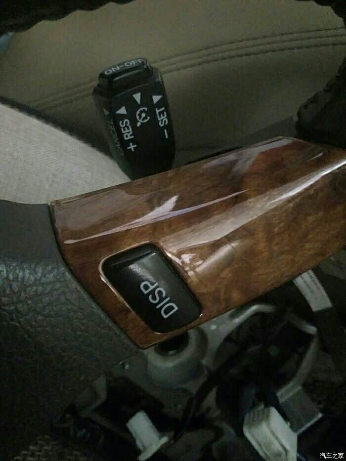

仪表选择显示按钮。

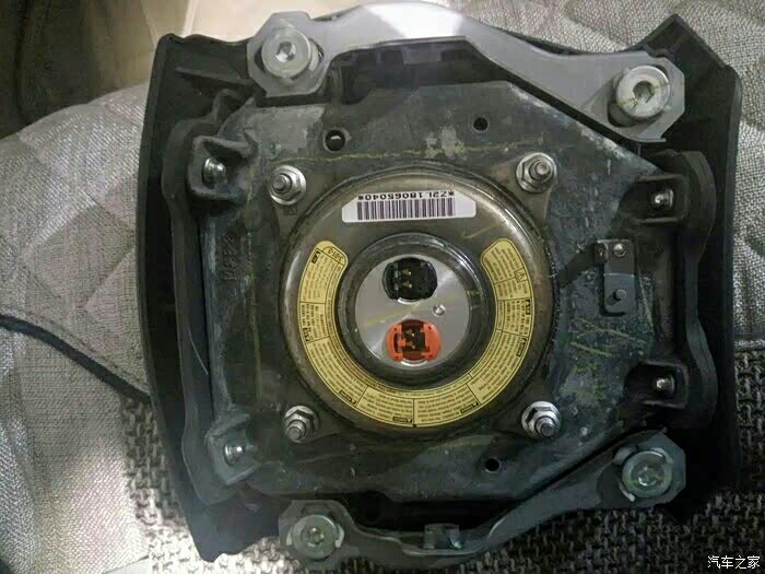

双极触发的空气囊。
拆卸螺旋电缆,确认螺旋电缆内部断裂导致。

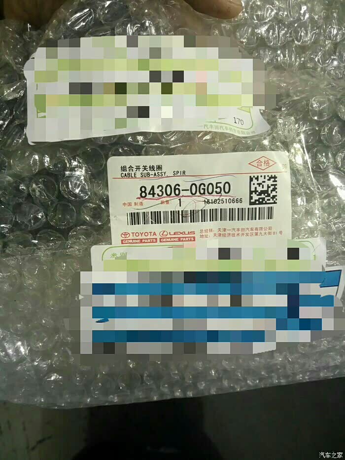

更换新的的螺旋电缆。
安装螺旋电缆以后再拔掉这个绿色的固定器。
新旧对比一下。
安装上转向角传感器,原来的老丰田不带车身稳定系统的都没有这个东西,现在就是小威驰也带这个东西了。
旧的螺旋电缆就废了,卖不了一毛钱。
4.更换螺旋电缆(螺旋电缆售价1555元)故障排除,定速巡航指示灯点亮,定速能正常使用,使用方向盘操作按键DISP操作多功能显示屏显示(室外温度,平均油耗,瞬间油耗,续航里程)正常。至此故障排除,谢谢大家欣赏。
