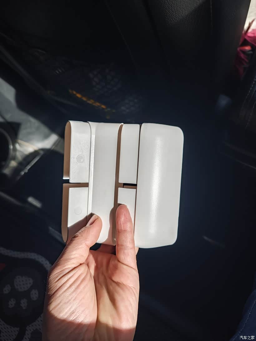

原车座椅下风管是两格扁管,在其他车型论坛看到有人用这种新风扁管延长,
考虑这么整一下比较合理,省钱,又不大拆,因为原始座椅下的风管角度很低,
基本上直接顶在了脚垫的前边缘,立体脚垫外边更高,更顶这个风口,后排遭罪,基本上是一点风没有。

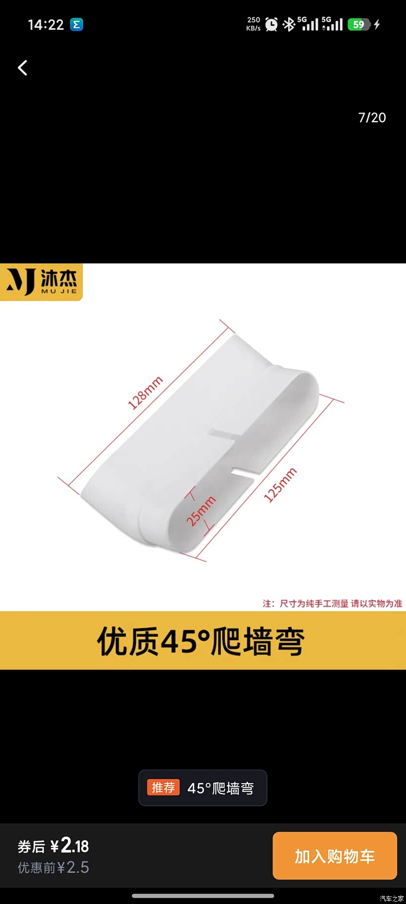

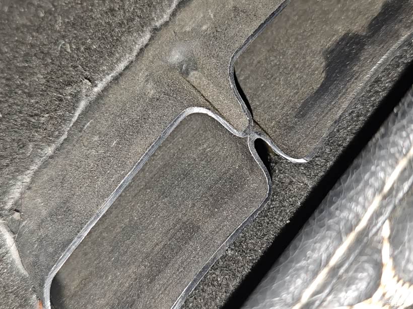

原车的风管11cm左右,没找到更贴合度高的新风扁管,只搜到这个12.5cm的,稍微宽一点,可以用双面泡棉胶粘正好留缝隙,但是我没粘,主打无损,供各位科友参考。
座椅下风口,宽度约11cm

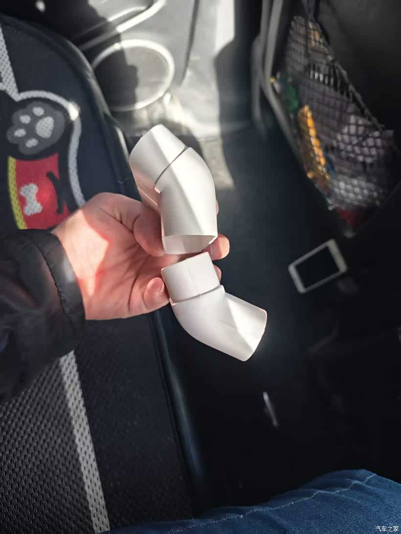

淘宝上搜的新风扁管,2个对接正好变角度用
拼接扁管。
装车效果如下,基本上就是压在脚垫的前边缘,座椅包覆的最下沿,趴下能看到,出风变向有作用,我还准备再买两段短的支管,再延长出来一点
