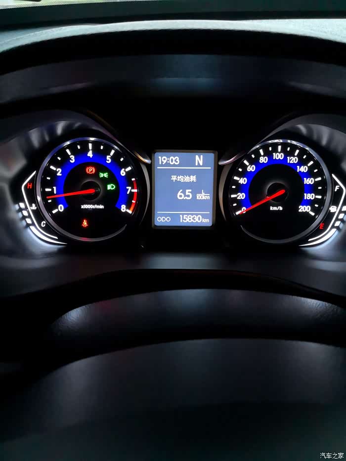

上图是试车的公里数。
试车油耗,由于断电后全部清零,这个是24公里平均油耗,大概9公里城市快速路(不堵)10多公里高速。

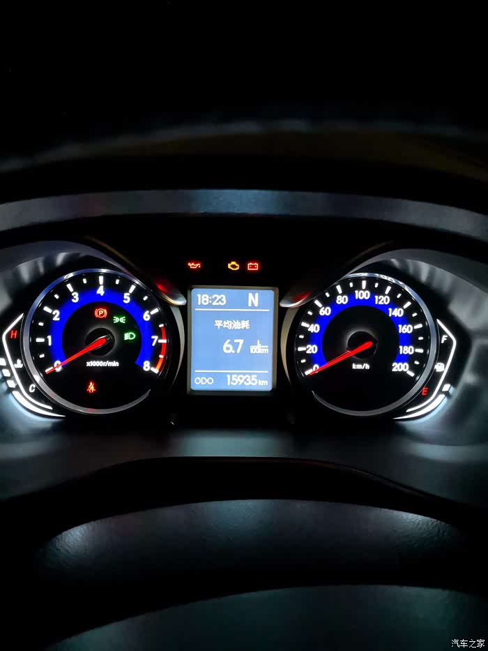

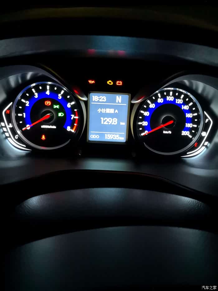

到今天跑了130公里。
续航显示还能跑240公里左右,换喷油嘴和火花塞之前已经跑了255公里,这样计算这箱油255+130+240=625,这只是理论公里数。之前每次加完油续航还显示630多公里(我都是加95)但从来没跑到过600公里,能跑到580就算不错了。

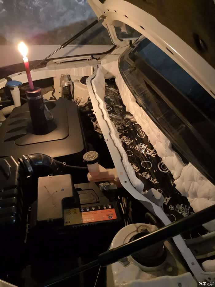

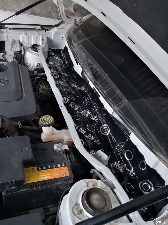

拆干净,洗白白,做隔音。发动机盖已经弄完了,没拍照。
小半成品,隔音板大面铺完,犄角旮旯还没弄完。U槽能贴的最好都贴完。
全部完工,此时已是晚上10点,车库灯在车屁股那边,打开发动机盖车头光线很暗,所以你们能看到一根蜡烛...U槽底下最好别弄隔音棉,要排水的。我铺的隔音棉离最底下还有1公分左右。

说下效果,用手机下载的APP测试,关门关窗在我车库里启动,前后相差5分贝左右。现在跑起来除了大脚加速基本上发动机声音很小了。这车主要噪音还是来自风噪(风噪暂时无解)和车轮位置的发动机噪音与路噪,在我车库里启动后,站在前轮旁边发动机噪音很明显。因为防火墙施工需要很强的动手能力,我自己就没弄,4轮隔音以后还是找个比较专业的改装店弄。
