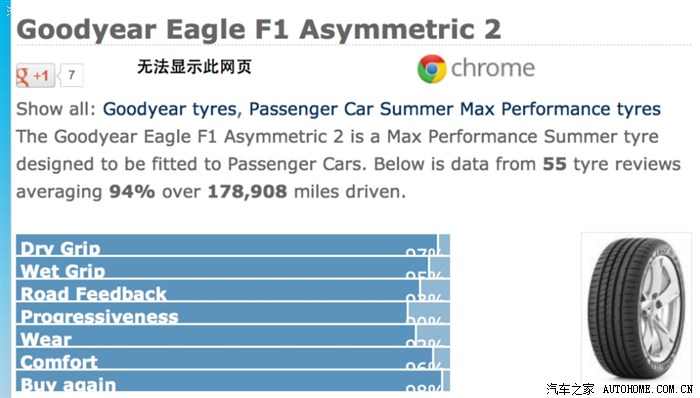

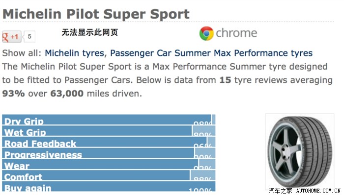

兄弟看了你的那个调查的具体项目吗????性能方面的数据的确是pss强一些。但舒适性pss只有88%的评分,f1这款有96%。最后总平均pss是93%,f1是94%。很明显pss的性能更好。而且回头购买性pss是100%,f1是98%。说明pss也更能得到用户的喜爱。有空你找到完整的图片好好看看,干地,湿地,路感回馈,这几项是不是pss更强,
何况固特异 f1 asymmetric 2和你们用f1 极品飞靴更本就是2样东西。
