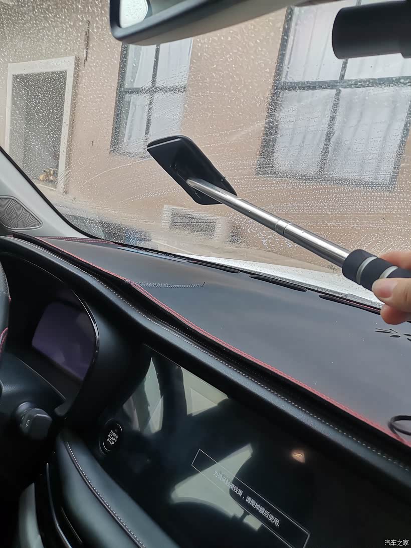

冬季的气温较低,车内的有乘客的话,长时间用车不开车窗、车内就会很容易起雾,很多人都会选择开风吹玻璃,这个办法确实不错,但是在南方不需要开风的情况下,这时候就需要一个生活小妙招来解决这些小问题,其实要解决这个问题很简单,也不花什么钱。
只需要用少量的洗碗精和毛巾就能解决,把洗碗精挤一点在毛巾上面,再用水淋湿毛巾,轻轻的揉几下毛巾,以便于洗碗精均匀的浸泡在毛巾上面,再用带有洗碗精的毛巾把玻璃的内侧擦均匀,再用干毛巾轻轻擦一遍就行了。
下面来分享一下详细过程;

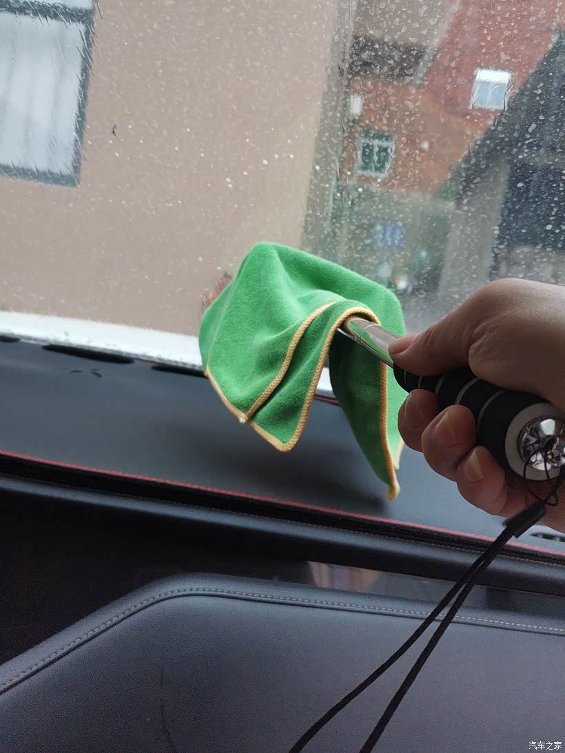

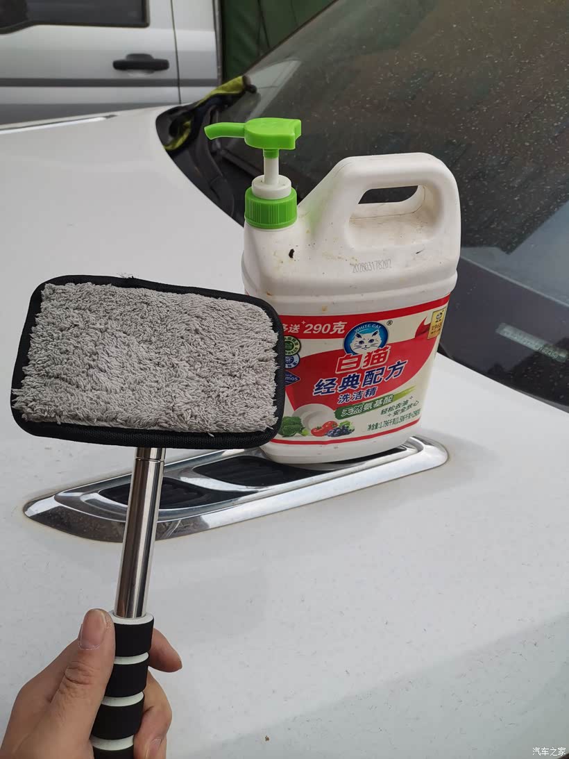

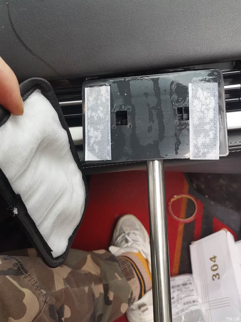

带上家用的清洗剂,在网上买来一个小刷子,加长杆的,价格也不贵,关键是实用,其实不用这个小刷子也是可以的,直接用毛巾也行,但是为了方便点,几块钱的刷子还是可以备用一个的。
把清洗剂挤一点在这个小毛巾上面,在拿去加点水轻轻揉几下就行。
刷玻璃之情先把小毛巾上面的水轻轻挤一下,以免水太多会流在中控台上面,会留下痕迹影响美观。

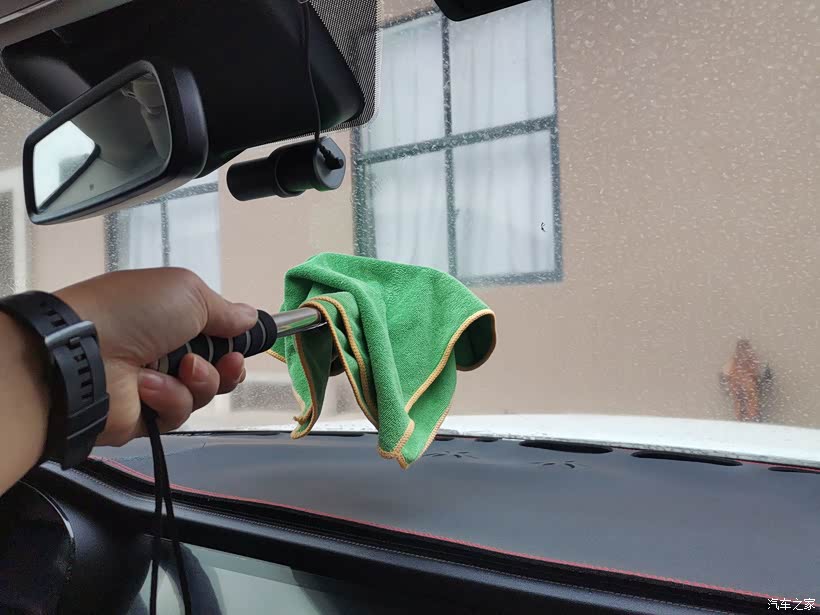

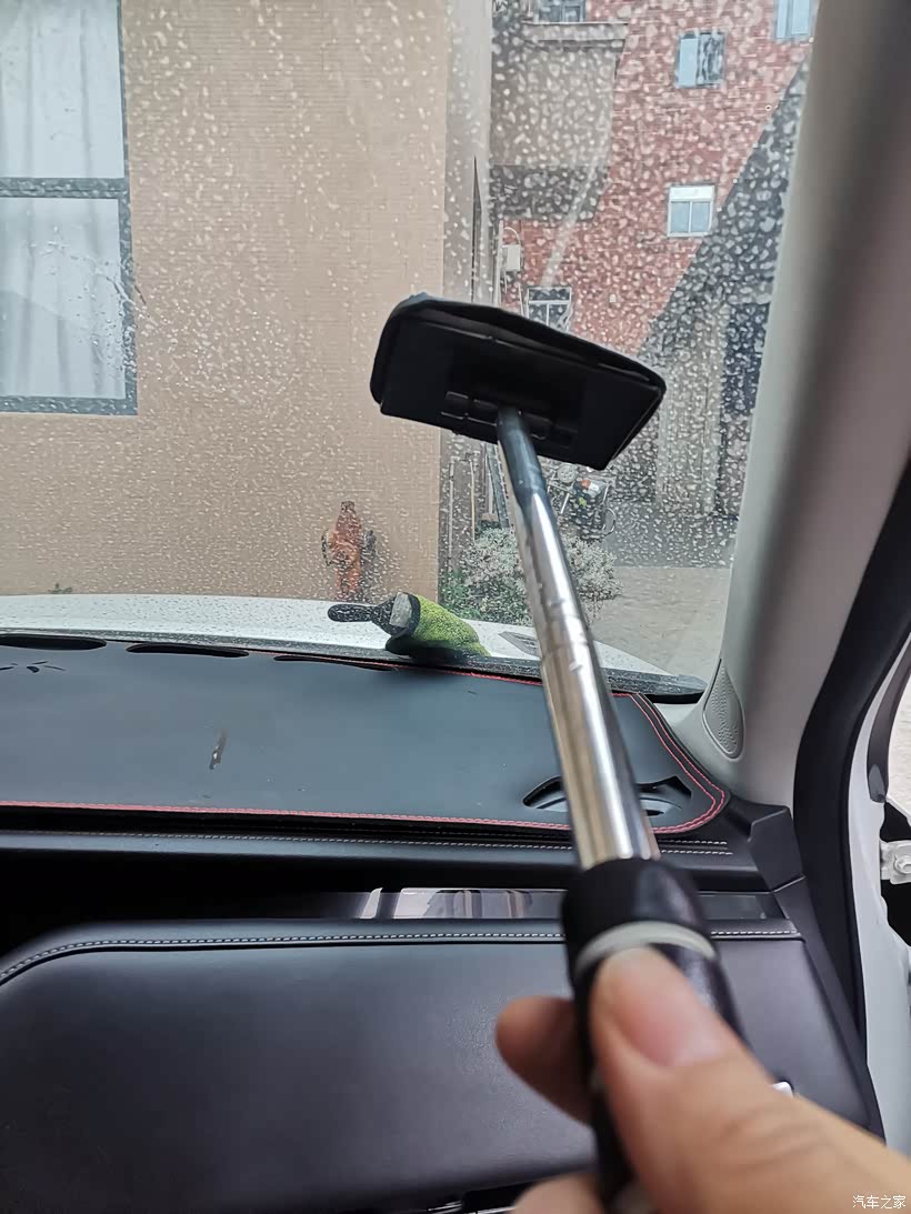

用加长杆发的刷子涂抹玻璃的每一个地方,一定要均匀。
加长杆的刷子就好用,要是手直接拿毛巾的话,手就会不够长,用加长杆人坐着不动就可以刷到玻璃的每一个角落。

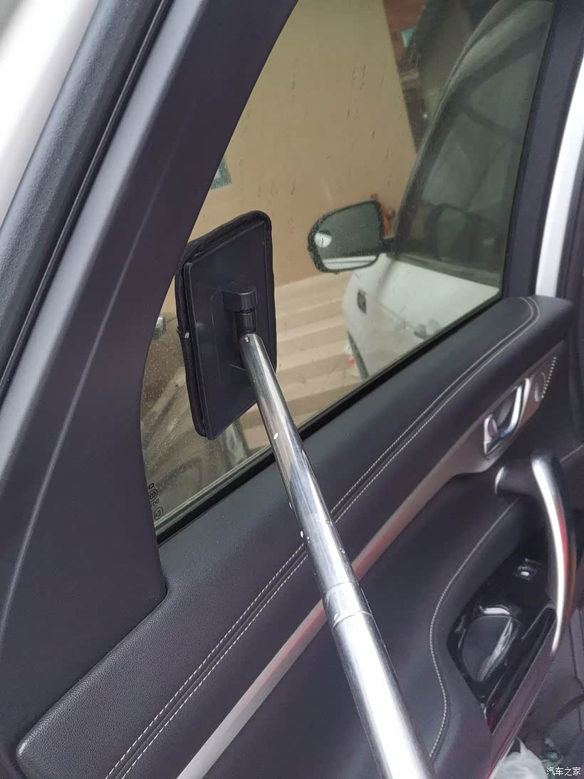

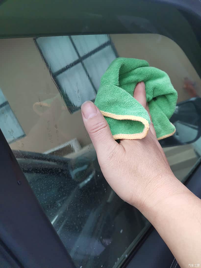

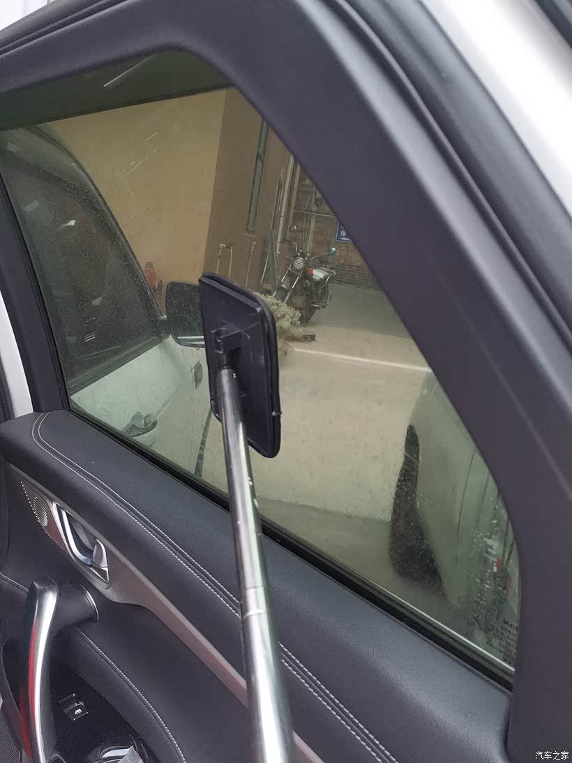

侧面车窗也得刷一遍,
每一个车窗都要刷一遍。

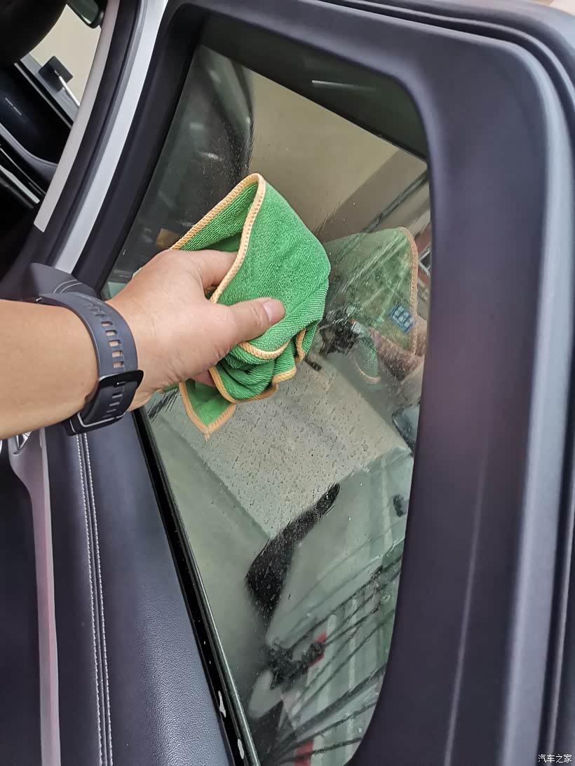

后面的左右两边车窗也要刷一遍。

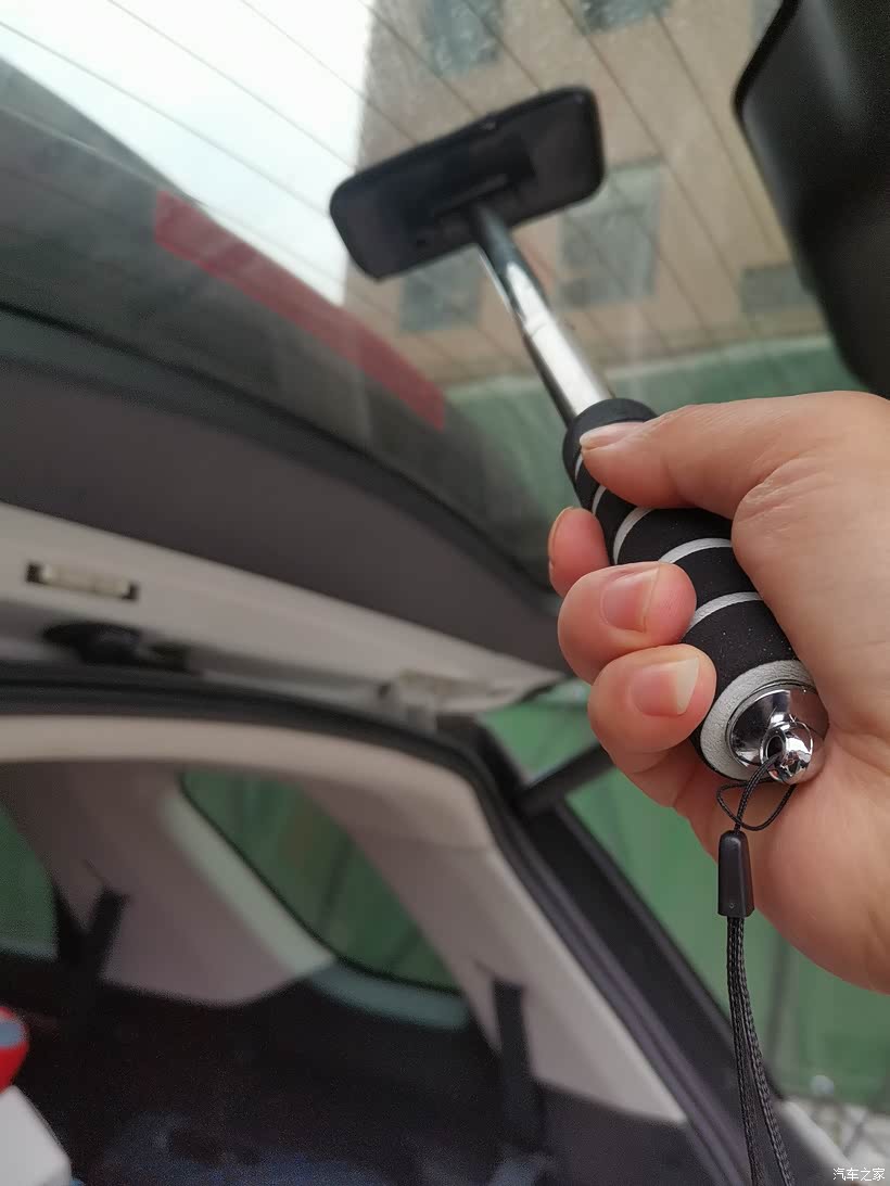

车尾玻璃也不能落下,尾箱门升起来后,人就会不够高了,有了加长刷子更方便了。

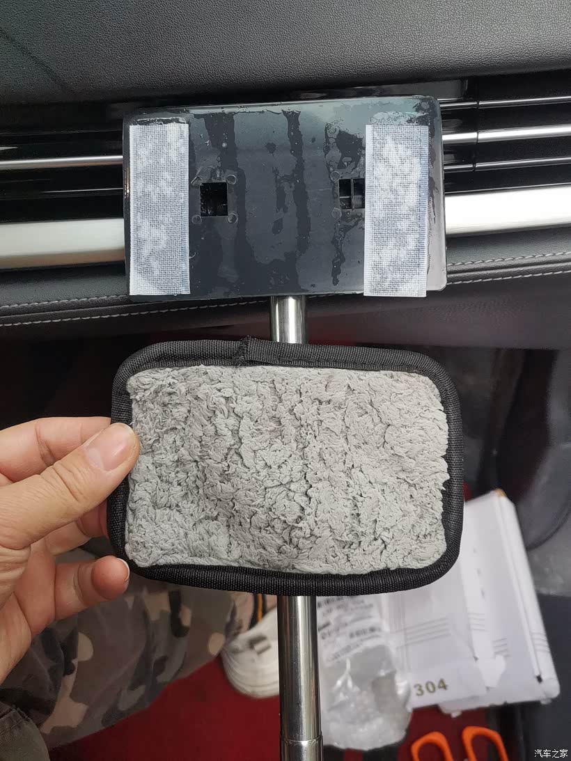

刷完一遍后就把这个小毛巾拆下来,换大毛巾去把玻璃上面的泡沫擦干净。
这个是魔术贴粘上的,很方便拆卸。
再把大毛巾站在加长杆上面。
这样就可以伸出去把玻璃上面残留的污渍擦干净了。
加长杆就是好用。
加长杆很方便,手不够长的时候就知道加长杆好用了。

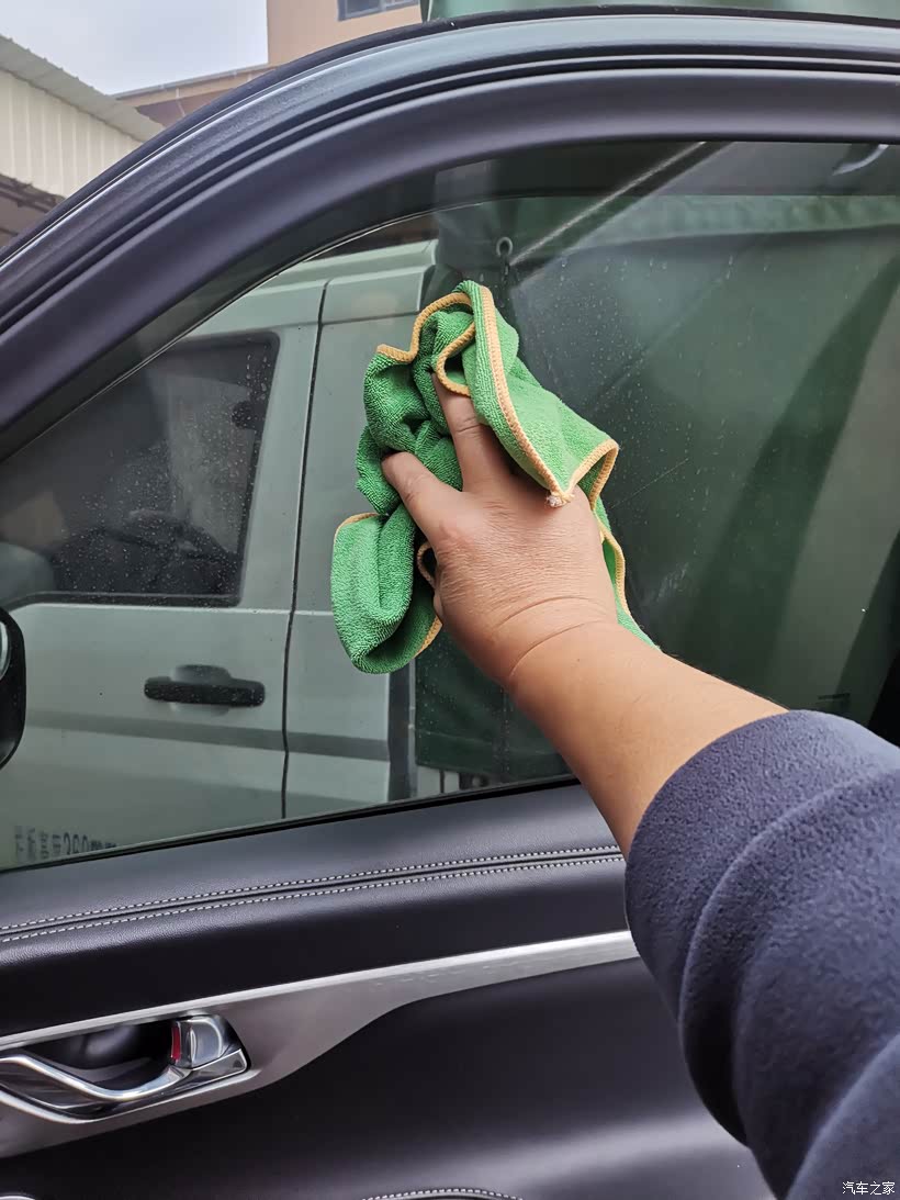

四个车窗+尾门玻璃都要擦一下,把污渍和多余的泡沫擦掉就行了,不需要擦得太干了,让玻璃保持一点湿润就行,这样冬季开车,车内也不会起雾了。
