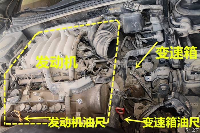

故障码 P0732  档位2传动比故障

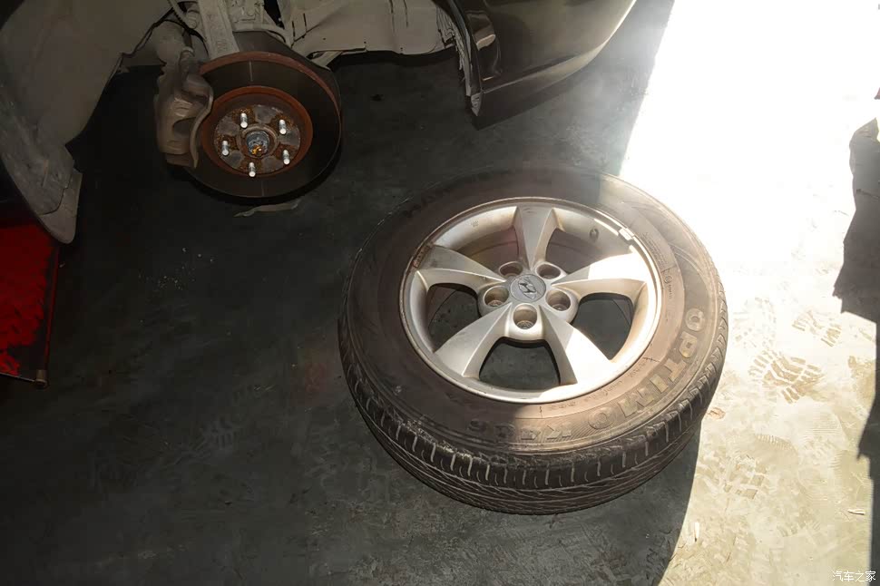

拆轮胎
有车友反应这款车的轮胎燥音大,路面不平时,噪音变化特别明显。
因为韩太轮胎本身就比较厚,主要是为了提高车子对各种路况的适应能力,以延长使用寿命,装配这种轮胎的车子动力性会受一定影响,声音也会稍微大一些,但由于整车密封性比较好,所以做在车里总体的胎噪还是可以接受的。

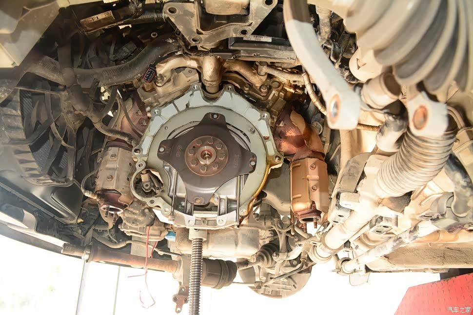

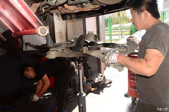

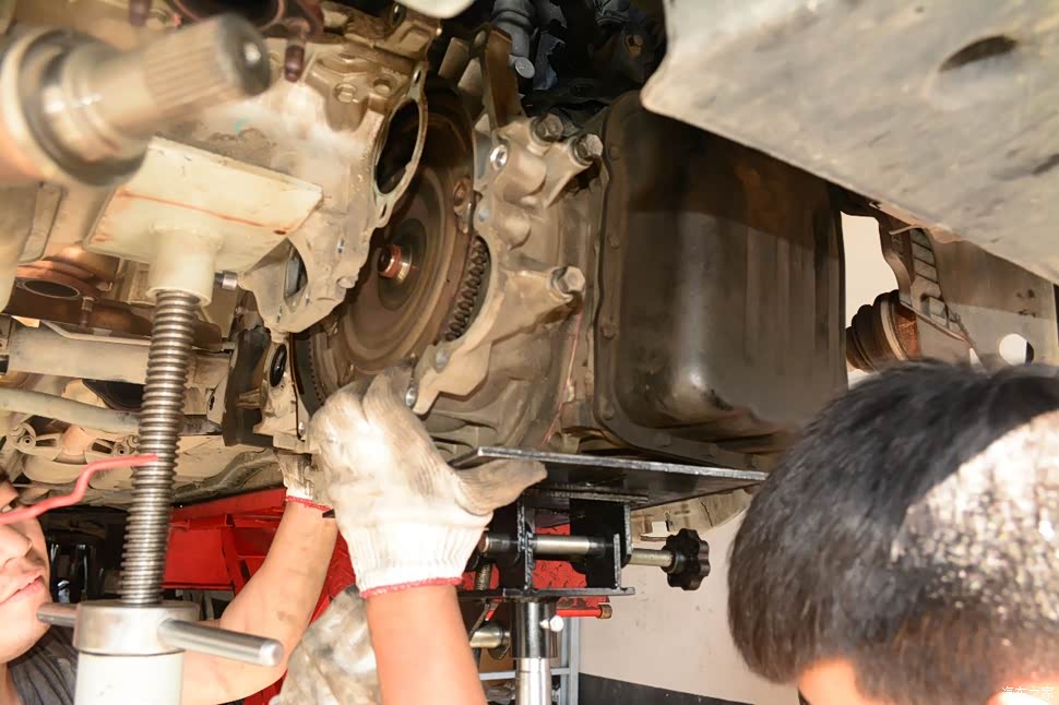

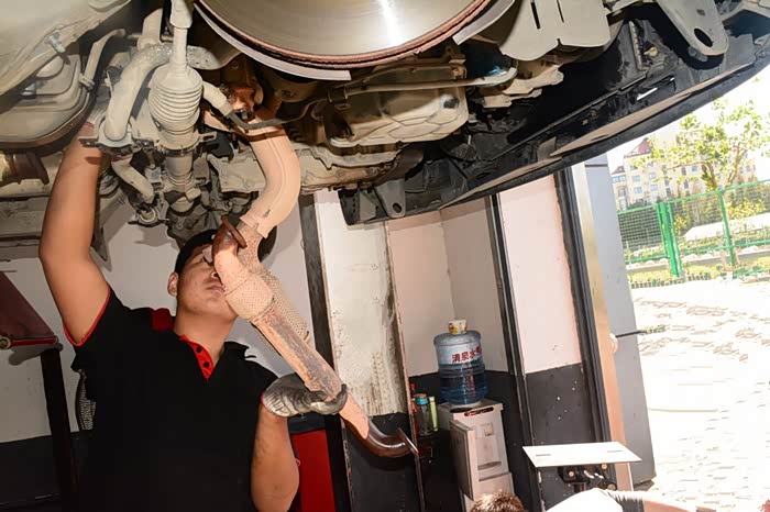

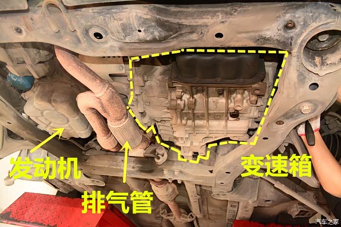

要抬下变速箱,需把连接变速箱的一切东西都拆掉。电瓶、底座、螺丝等等。
下梁
排气管

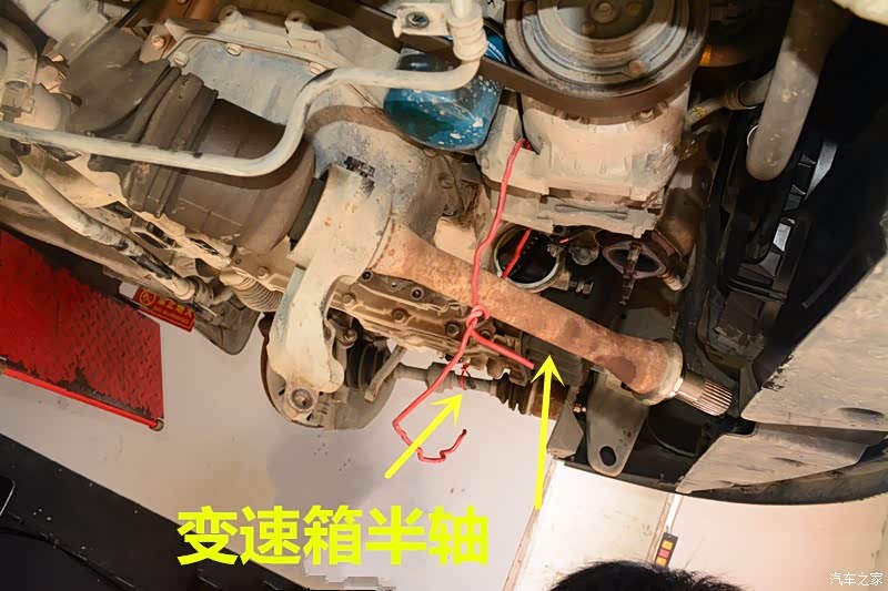

拆半轴

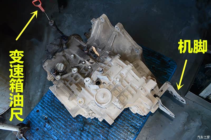

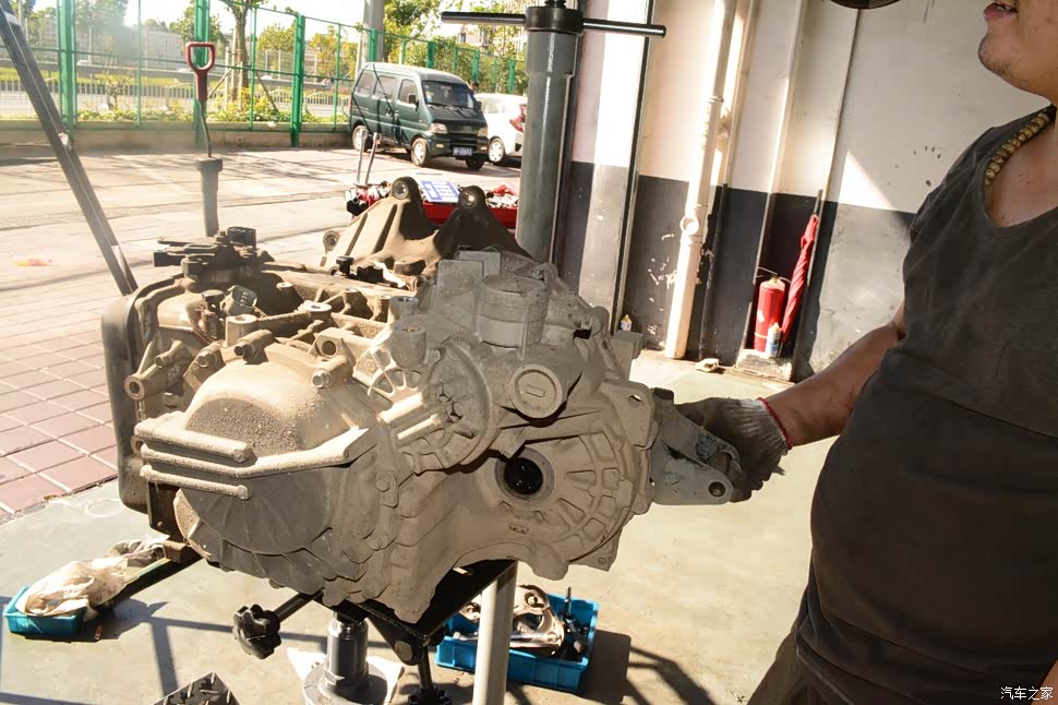

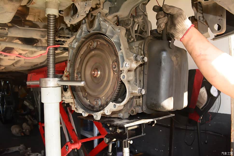

抬下变速箱

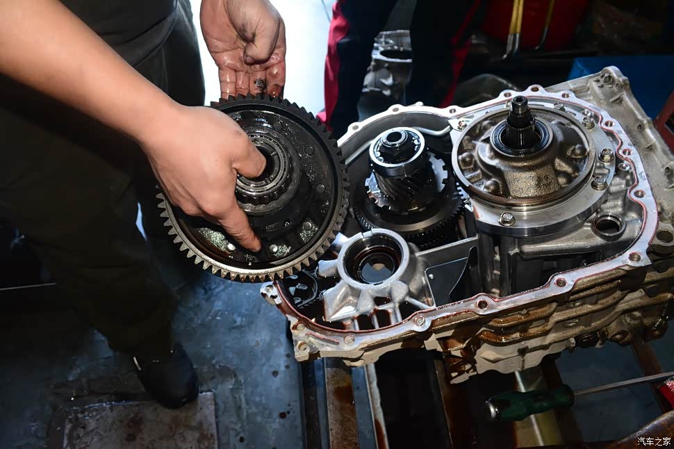

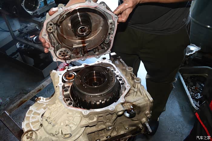

变速箱抬下后看到圆圆的飞轮盘

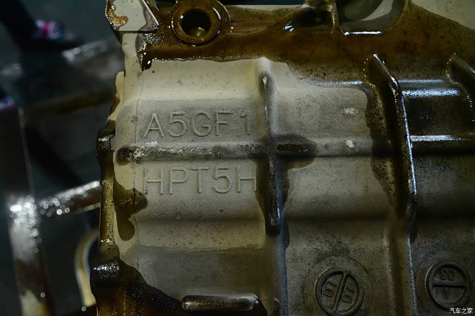

变速箱型号A5GF1

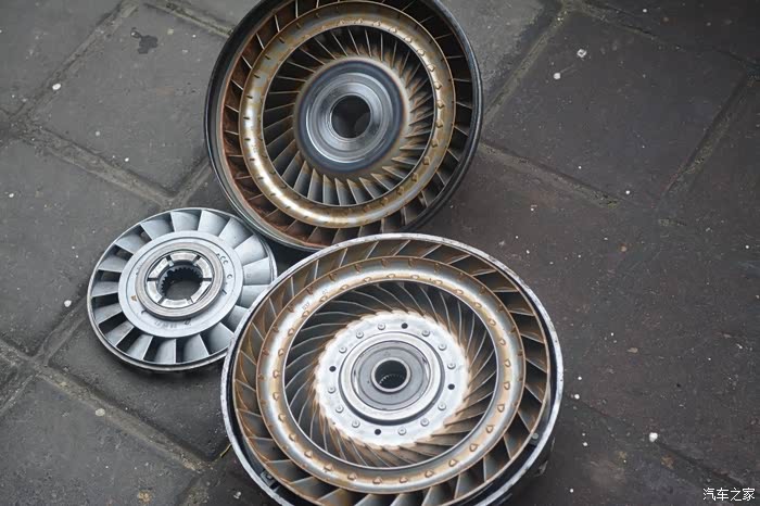

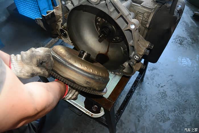

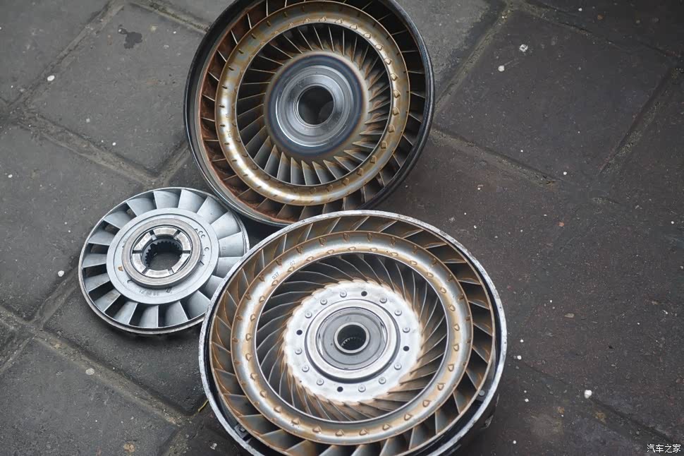

拿下变速箱上最大的部件,液力变矩器变,俗称大力鼓。
液力变矩器安装在发动机的飞轮盘上,利用工作油液将发动机的转矩传递给自动变速箱中的齿轮变速机构,主要传递增加扭矩。

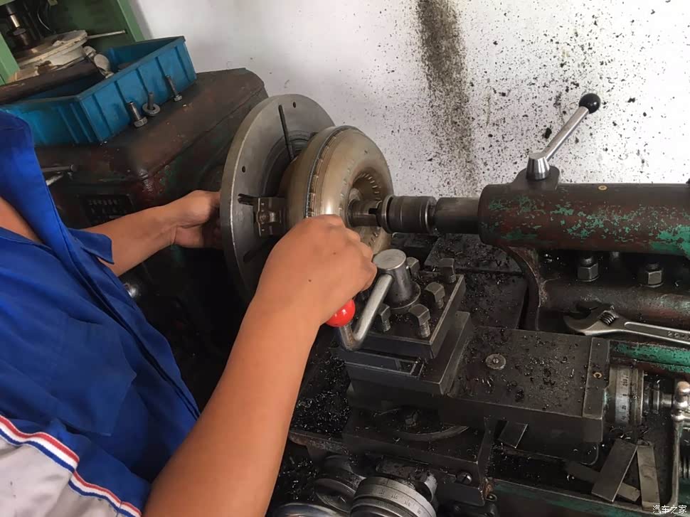

切割变矩器需要专门的设备

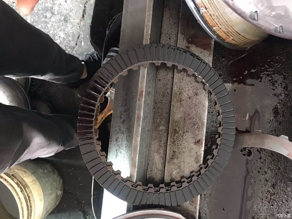

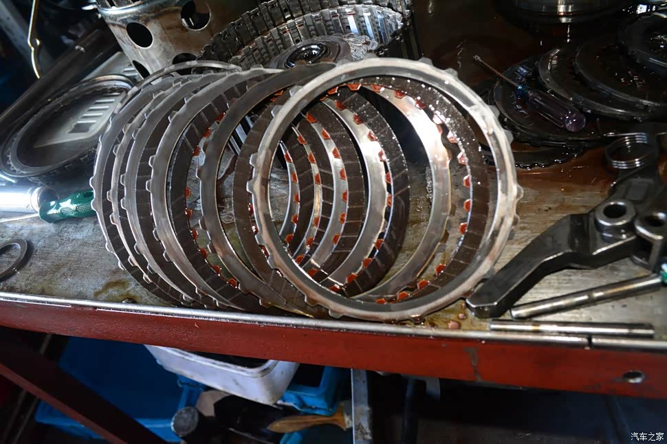

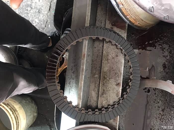

切开后的样子

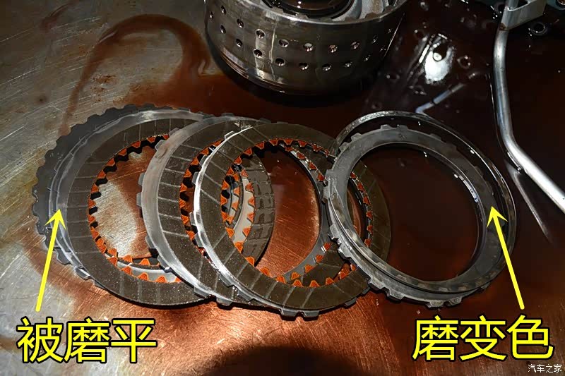

变矩器内部烧掉的摩擦片,摩擦片一旦烧了,变矩器必须分解维修清洗才能用!
案例中只是变矩器故障导致变速箱抖动现象,如果问题严重了,会导致不走车情况发生。

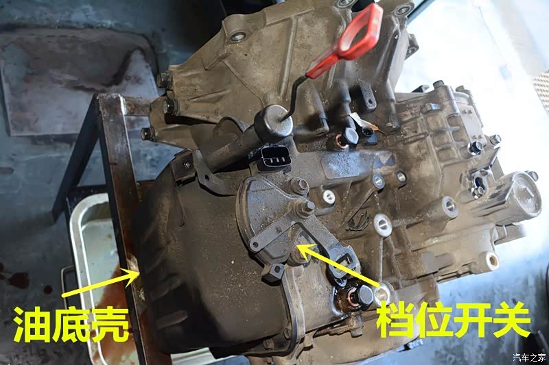

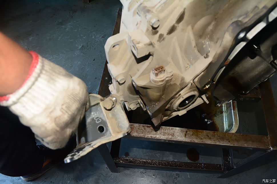

机脚,固定作用的

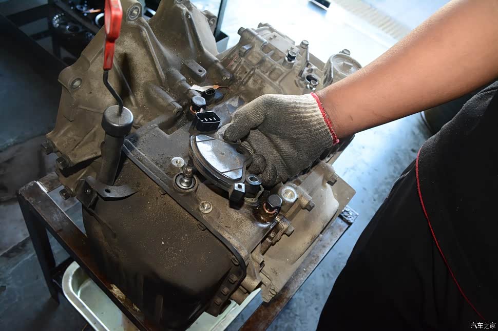

档位开关:控制换挡及维持;控制所致离合器(2,3,D);控制“R”档的失效保护;控制倒挡。

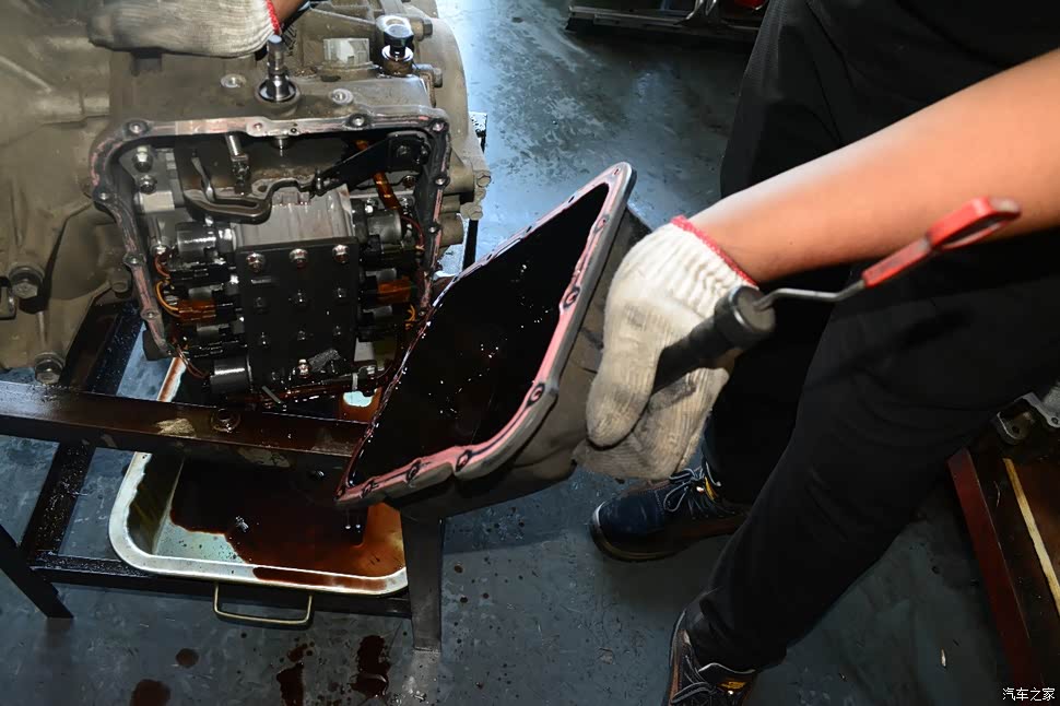

如果油底壳的密封性遭到破坏,会导致变速箱内部及出行过程出现问题,不过只要拆装正常是不会有问题的。

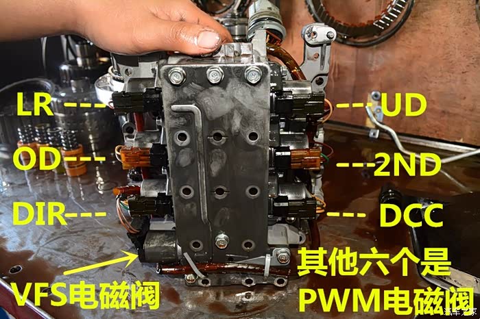

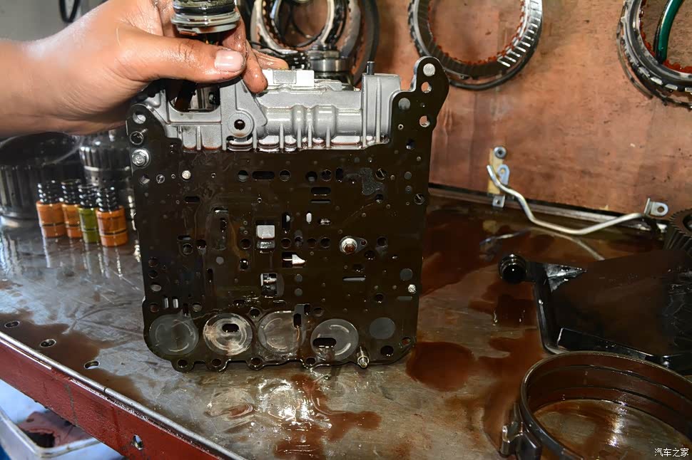

阀体、电磁阀故障是引起顿挫的一个重要原因。
阀体内部对工作环境的要求很高,不能有脏东西进去,哪怕是粉末状的也会影响阀体内部换挡阀的工作通畅;电磁阀里面有一个小阀芯是靠电流来工作的,跟阀体里的工作阀差不多,如有故障会导致油压调节不稳定切换不均衡的现象。

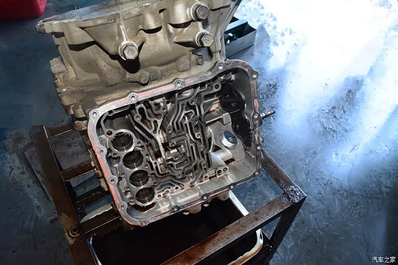

阀体电脑一体

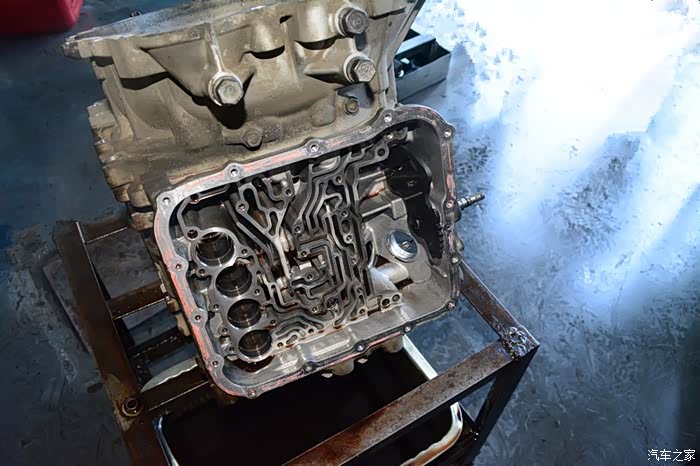

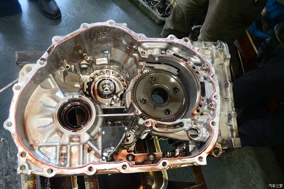

像迷宫一样的,是跟阀体结合的油道,油压控制动力输出,通过电脑控制着喷油时间和部位。
拿下头壳

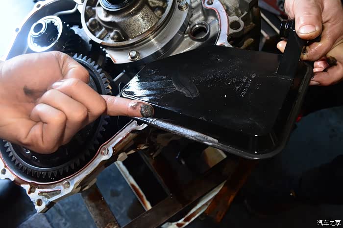

滤网结构设计合理,正常使用可以用到车子报废。
如果车子大修,滤网有大量脏污或严重堵塞时,建议更换。

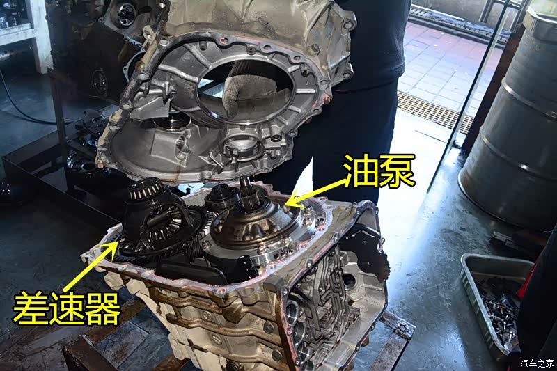

差速器的用处:车轮旋转的速度是不同的,转弯时每个车轮行驶不同的距离,并且内侧车轮比外侧车轮行驶的距离短。由于速度等于行驶的路程除以通过这段路程所花费的时间,所以行进路程较短的车轮行驶的速度就较低,前轮与后轮的行驶距离也不同。

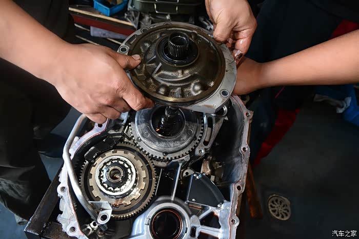

油泵,主要是给各零部件提供润滑油及换档油压,如果油泵不工作了,那变速箱就离修理也不远了。

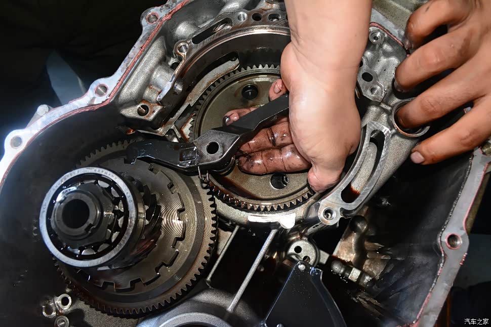

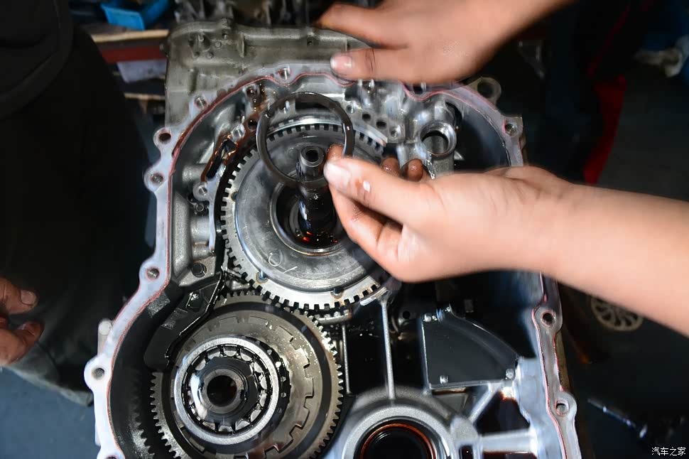

曾遇到过因为一个小小卡簧,变速箱损坏维修的案例。也许是拆卸、安装这个卡簧的维修人员在操作上不够专业和认真,或者工具使用不专业,导致卡簧变形,或者卡簧早已变形而未被发现,导致在行驶过程中断裂,引发变速箱故障。不管怎样,这都不属于疑难杂症,需要是维修人员小心谨慎的态度而已。

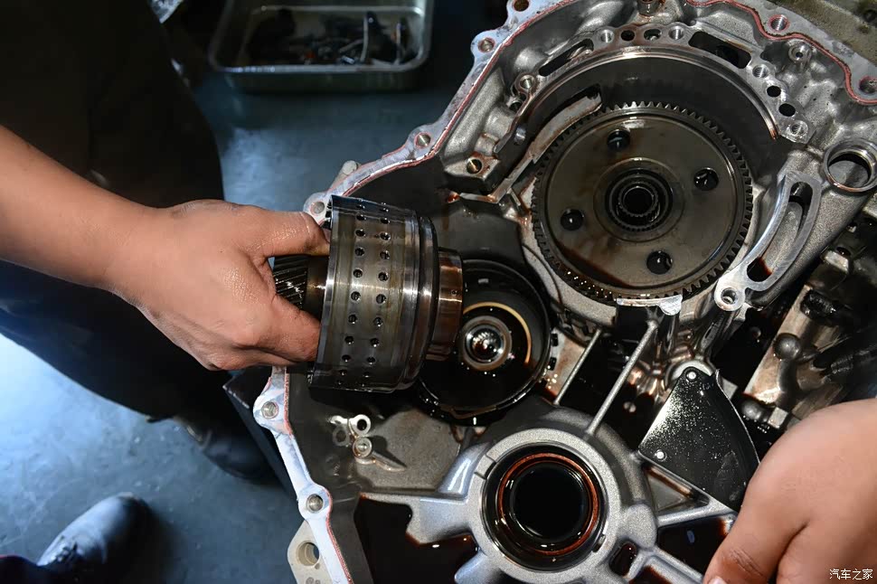

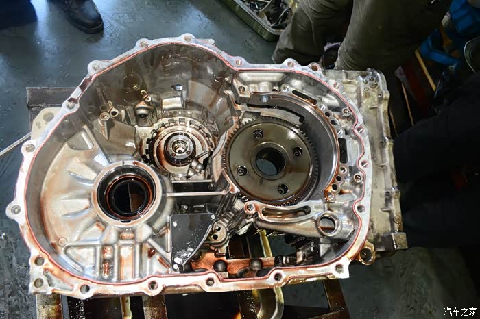

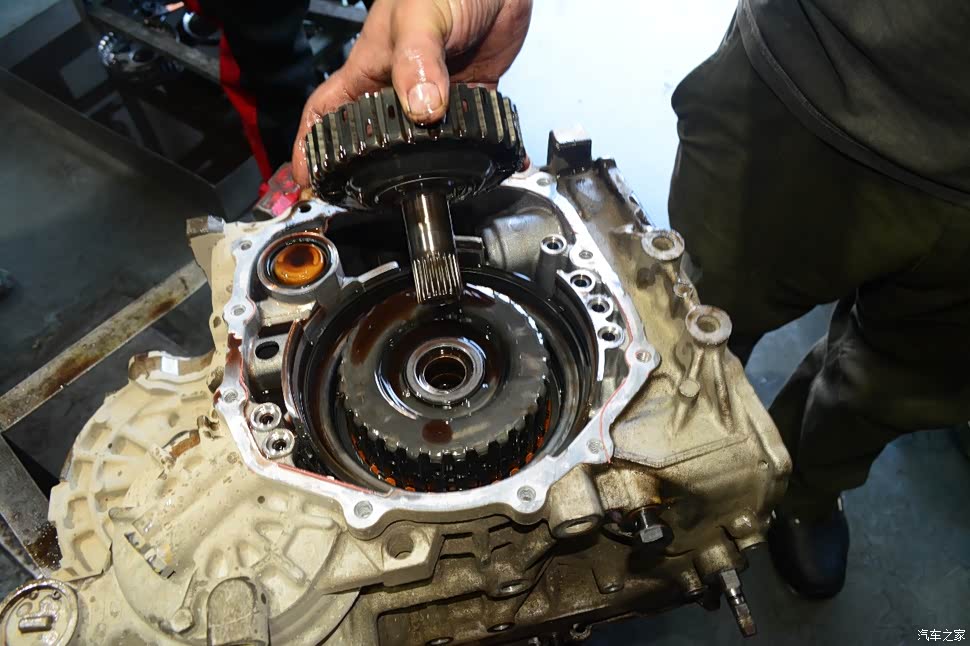

输入轴
连接器

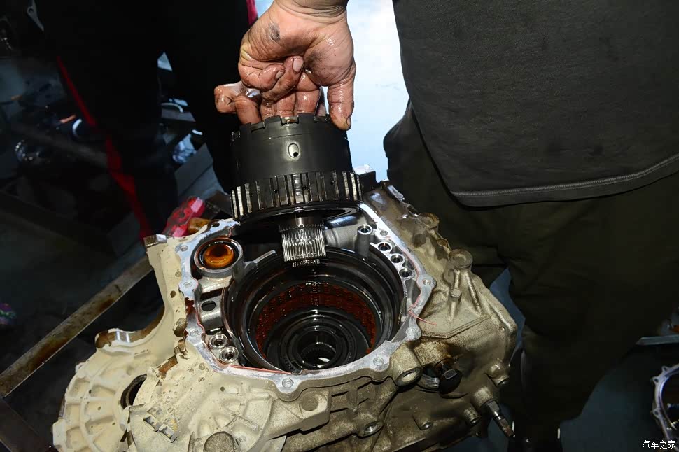

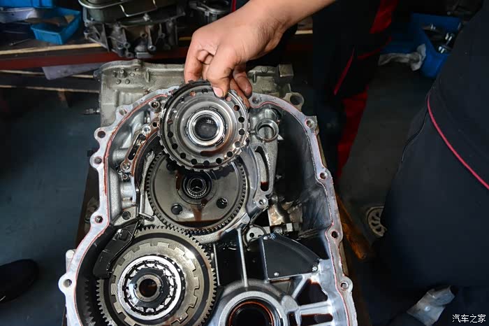

P档齿,档位挂在P档的时候,这个东西卡在变速箱主齿当中,不让变速箱转动。
相信很多朋友都会有车没停稳就挂入P档的情况。也有P档被追尾的情况。如果速度不是很快都没事的,到了一定力量的时候P档齿轮会被强行弹出,会对P档齿会有磨损,如果撞的特别狠,可以去修理厂升起车,检查变速箱壳体有没有裂的痕迹!

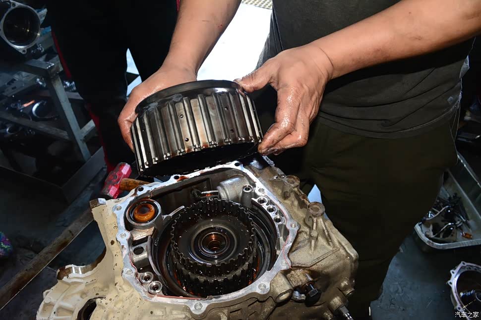

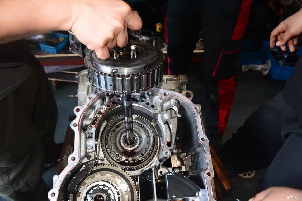

输出太阳轮总成

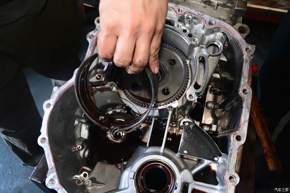

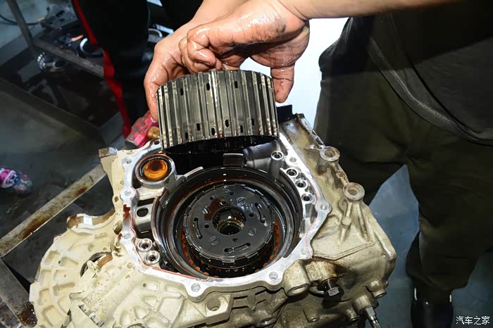

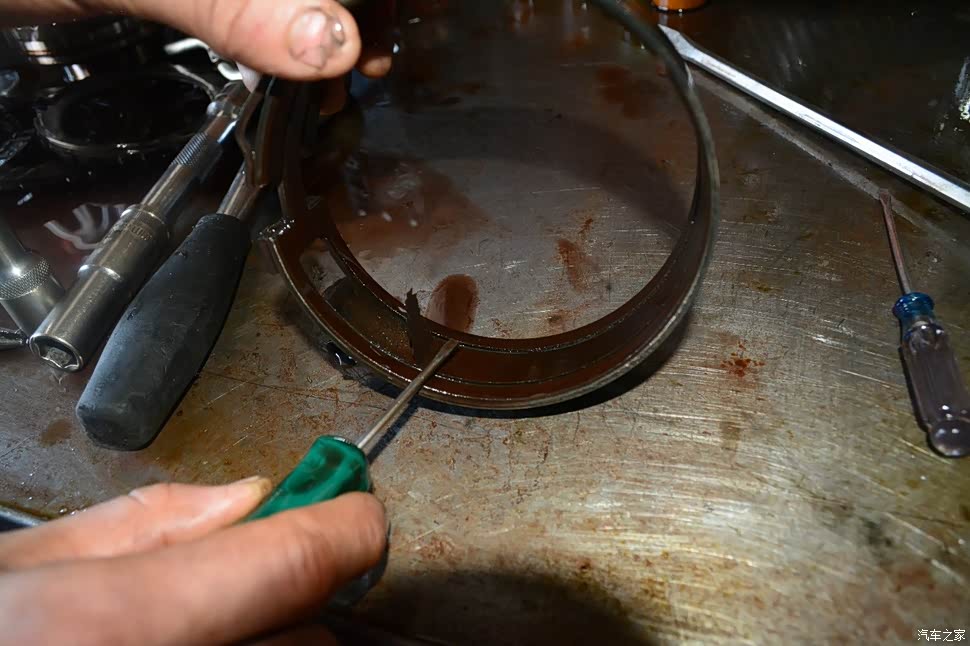

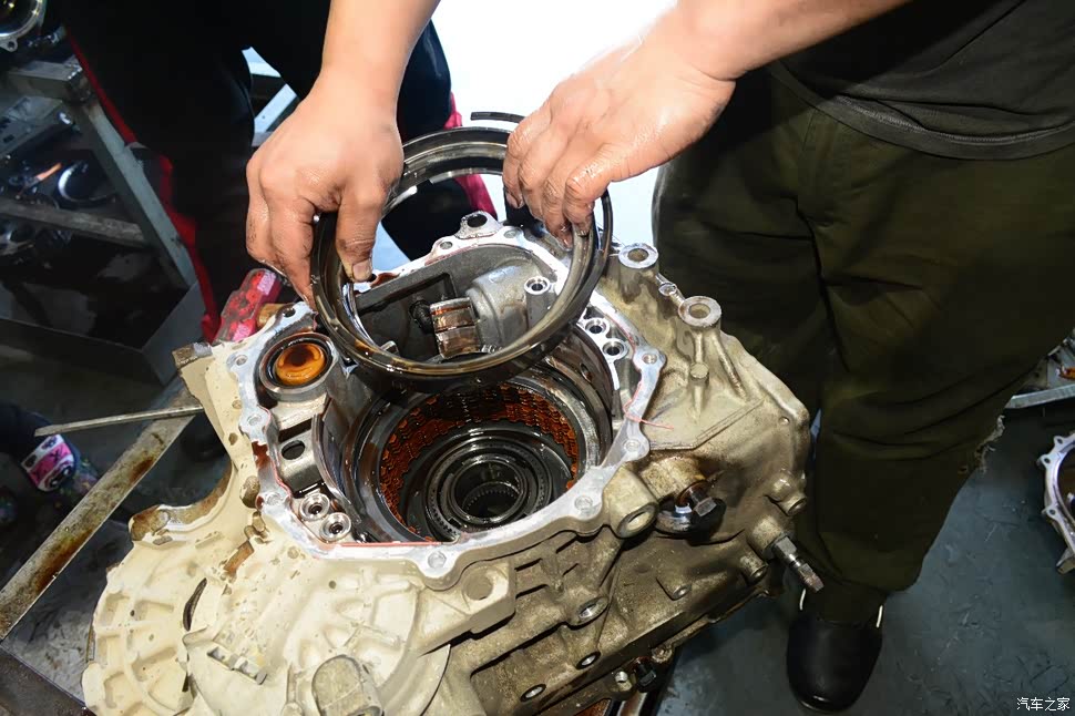

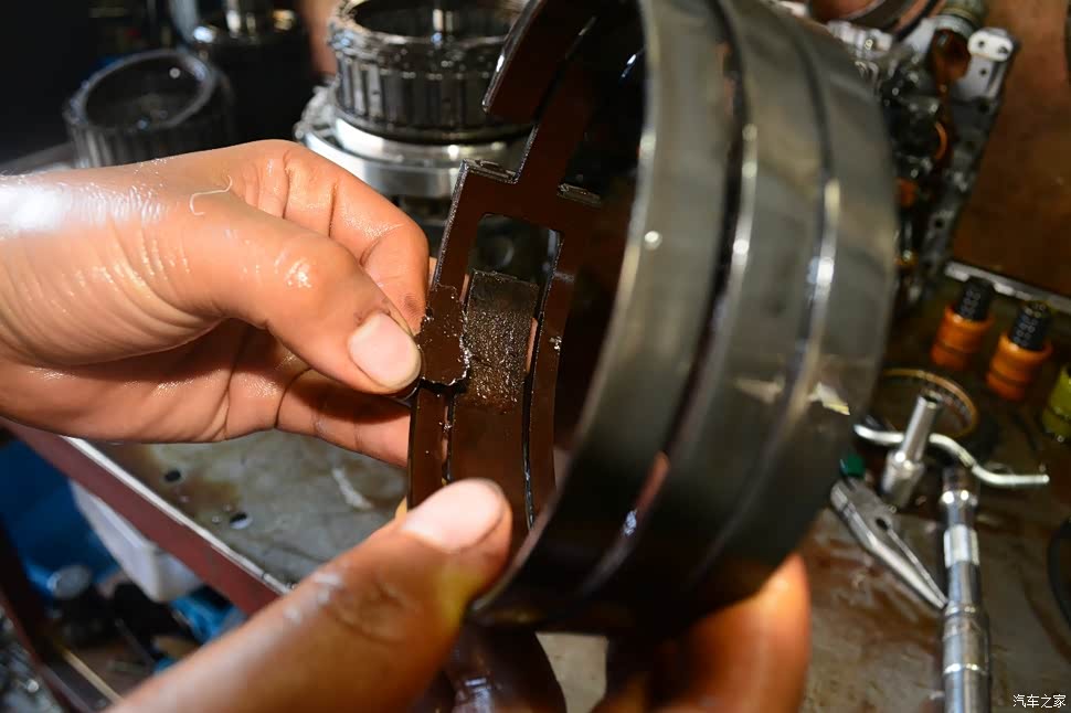

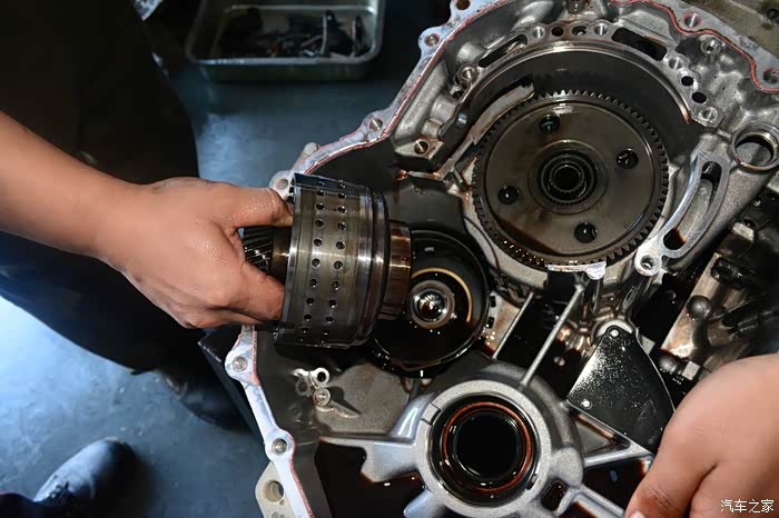

制动带
打滑严重导致制动带磨损

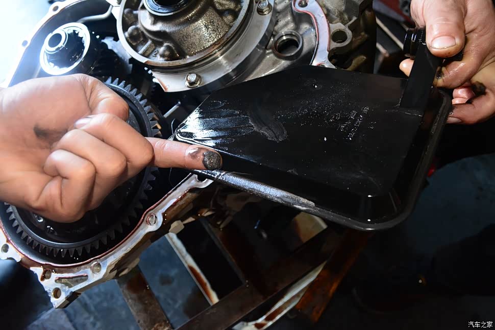

拿下尾盖

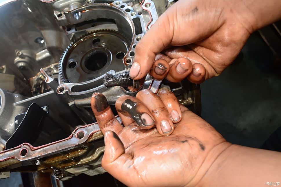

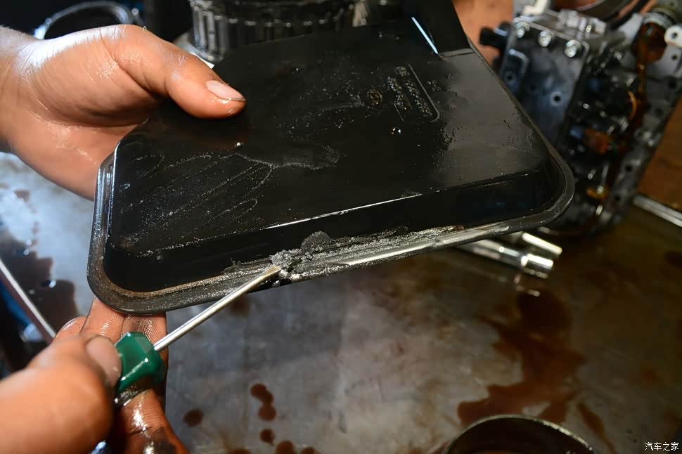

油底壳螺丝吸附的铁屑
