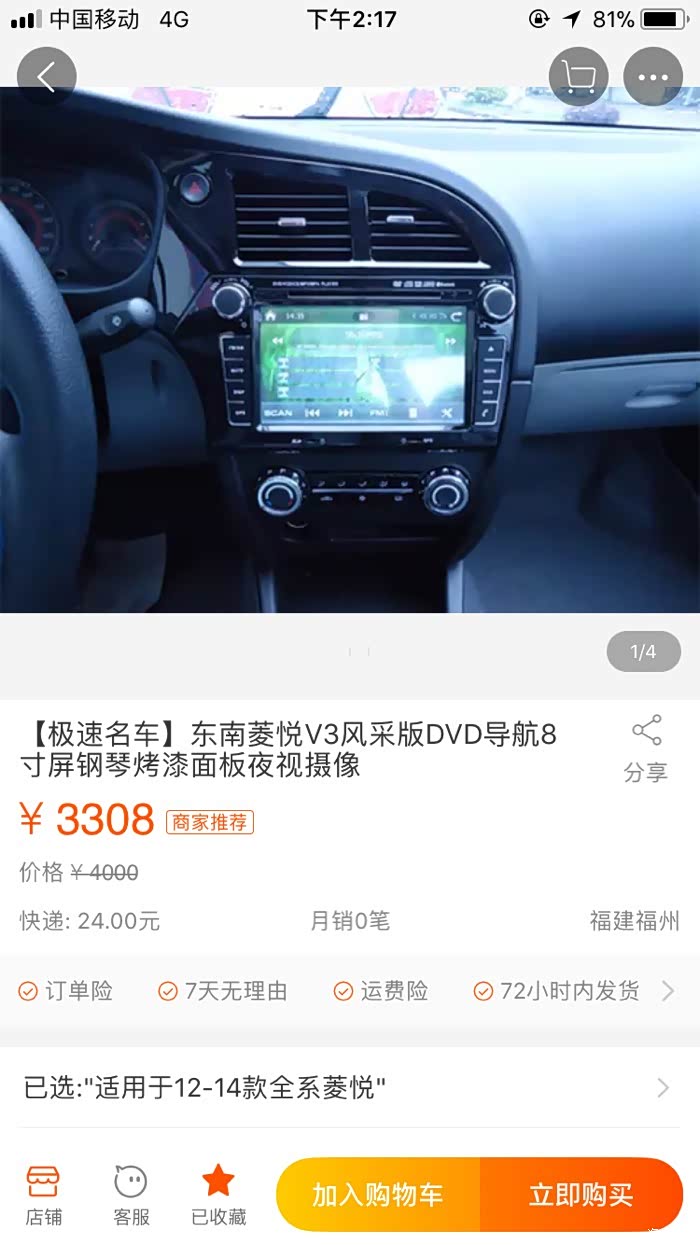

其实14款内饰也不算难看,就是屏幕位置太尴尬了,互换空调和导航面板吧也是难看的一笔,太粗糙,倒是有一款自带改装面板的8寸烤漆大屏,但是据说绝版了,车航通的,在网上各种搜不到最后直接给生产厂家打电话也是没有,某宝二手的都要1800,全新的3300,停产车的导航这个价简直抢劫,盛怒之下拍下15款全套中控面板,在此要感谢下小雨大神之前的帖子 @落单的小雨

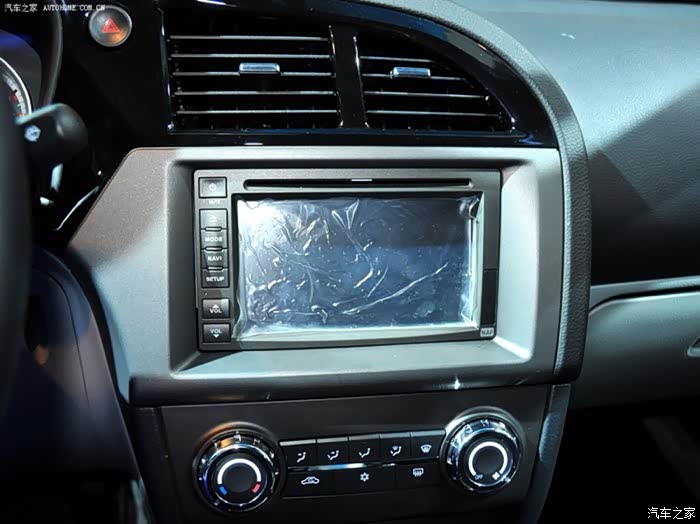

这个是原车的,全钢琴烤漆也挺好看就是没导航,上次倒车撞到石墩就决心要安倒车影像。
这款导航最漂亮,也是原装的,就是买不到了,3300除非我疯了
据说绝版了,真心漂亮!

这样改最简单也是原厂的,但是这位置太反人类了

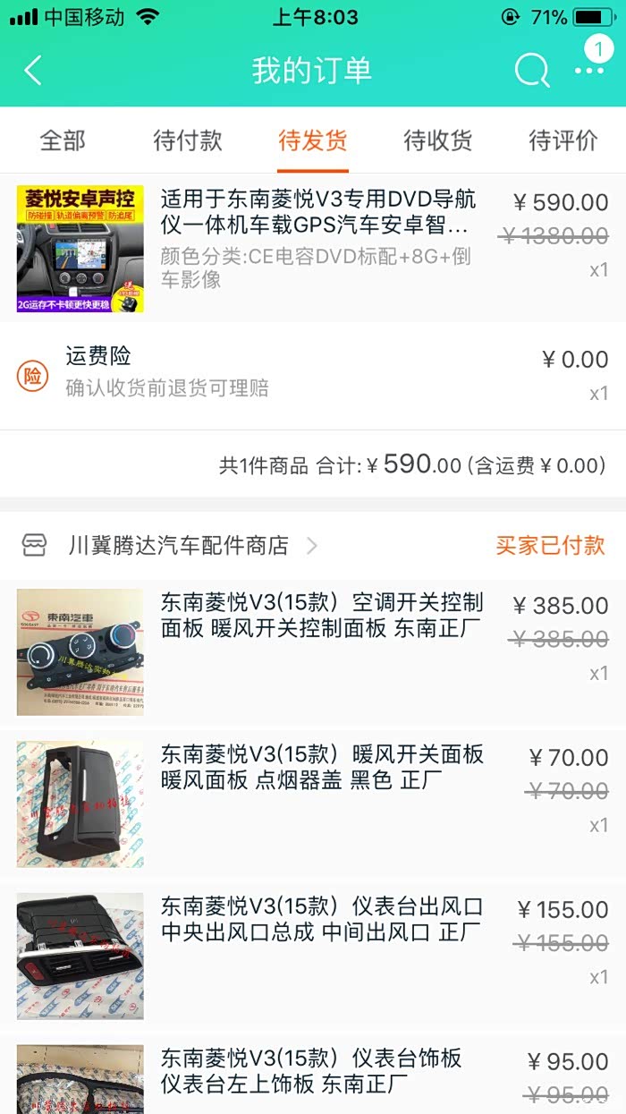

导航,中控面板一起拍下,说了算,定了干!

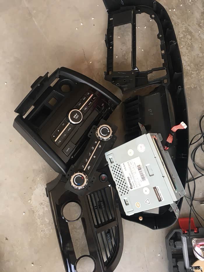

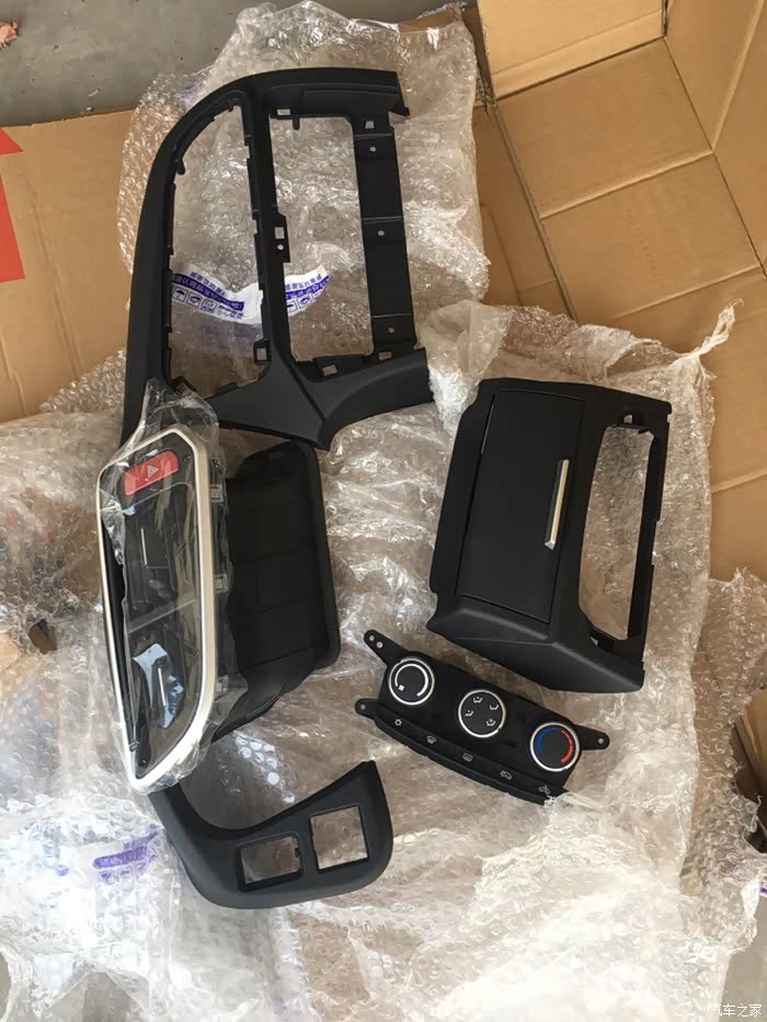

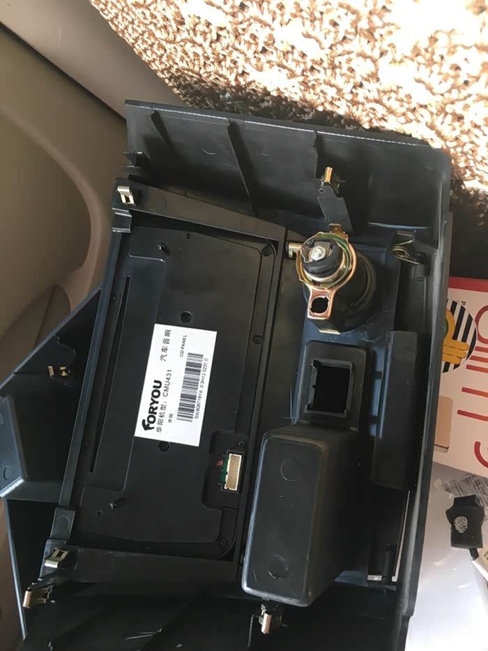

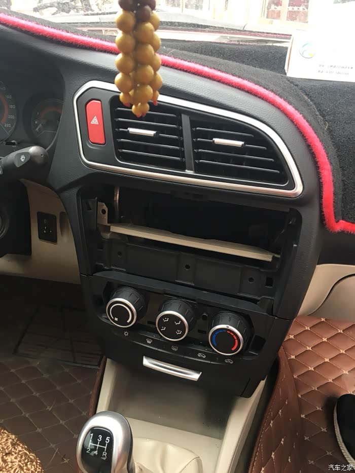

面板先到,面板安装还算简单,附件直接用手抠是活销子,插线小心别拉断,那个边框拆的时候有点费劲,从里往外拧费了好大功夫才拆下来,中途没拍照。。。
老款CD

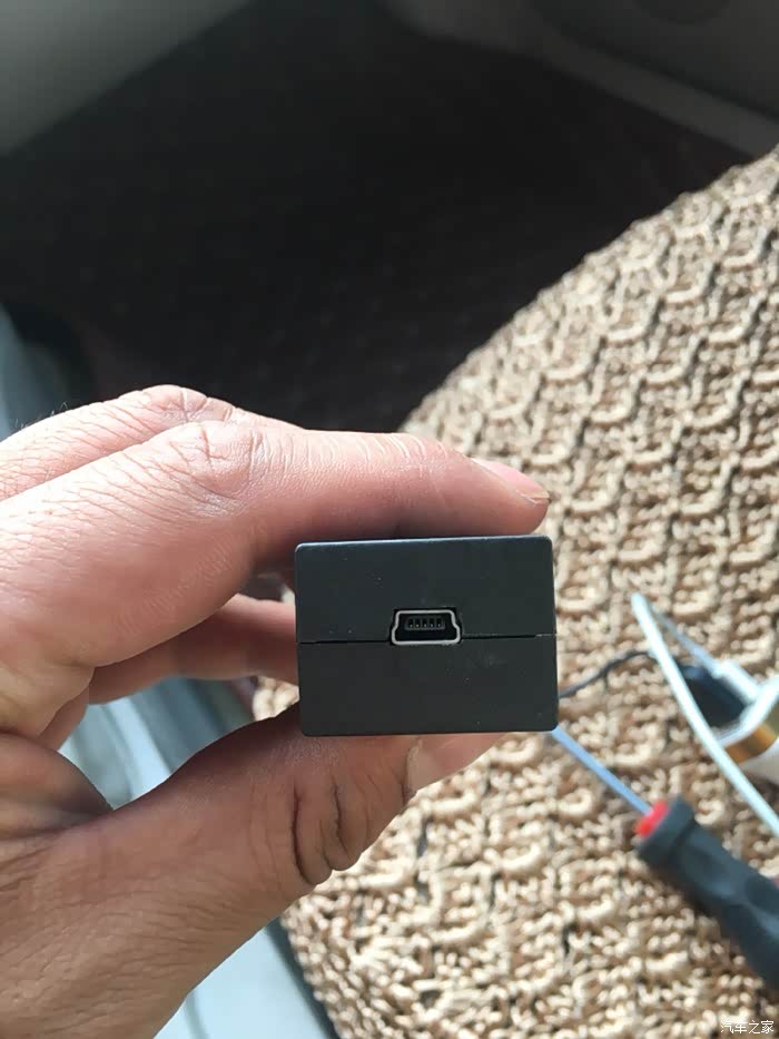

老款的接口,要转USB接头

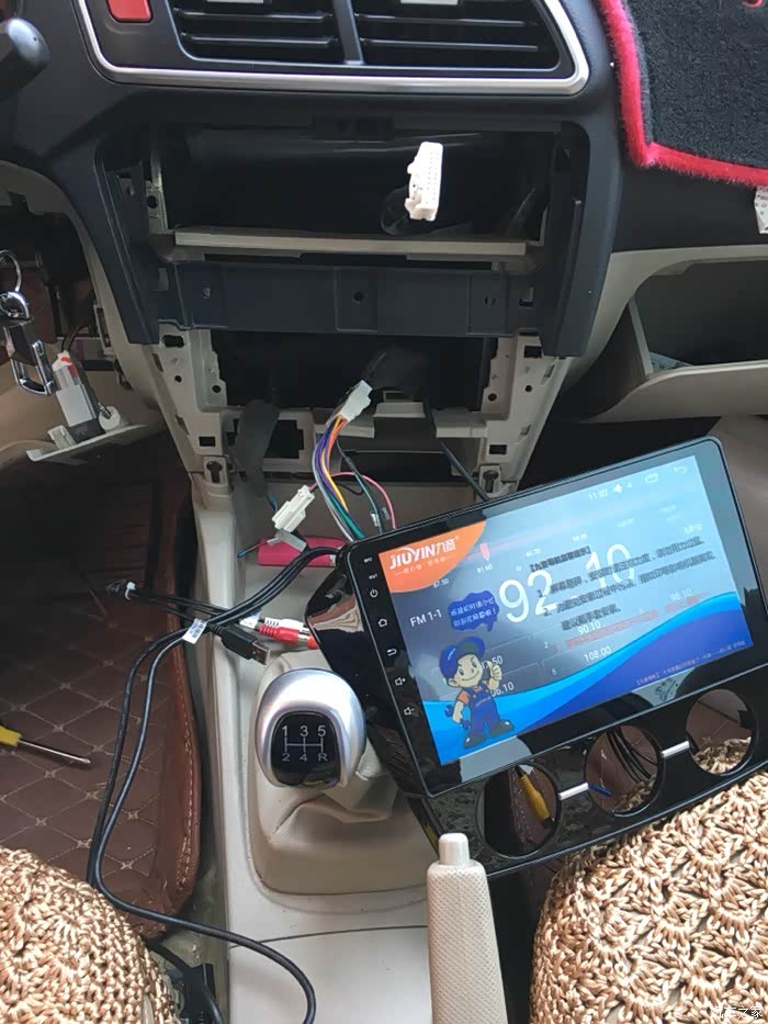

各种对插完毕后就是这样子的,值得一提的最下边空调控制这块板4个脚要拆掉原车里面俩块加固板

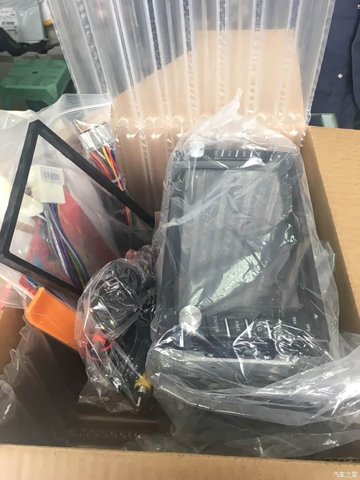

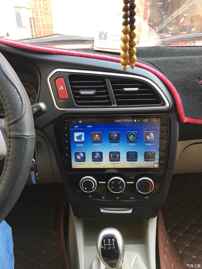

三天后导航到了,由于之前一直咨询14款,卖家直接给我发了个通用的,大写的尴尬,没事好事多磨,邮了回去重新拍的安卓大屏的

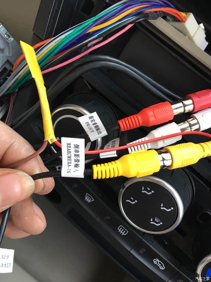

来了,各种尾线各种插。
倒车影像接口

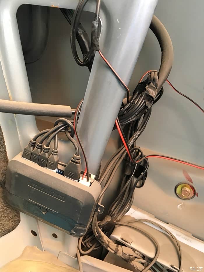

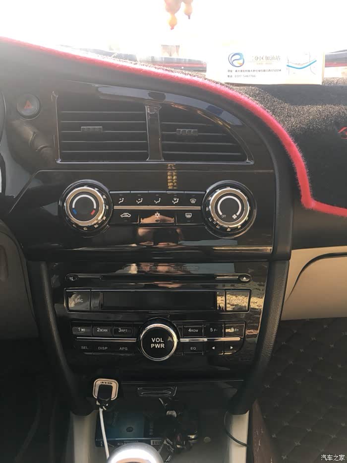

铺进后备箱,连接倒车灯,完事就是整理线路,调整摄像头角度位置一些碎活了

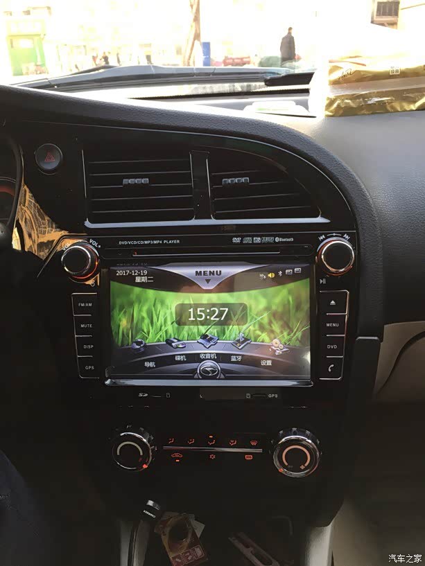

打完收工,几近完美,吻合度85分。
