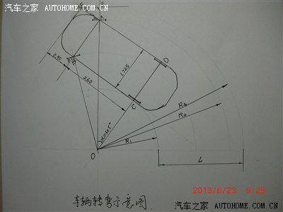

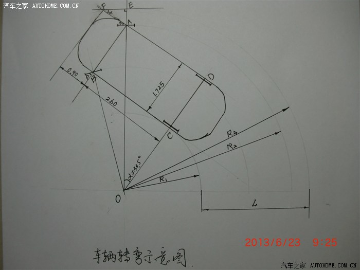

   如图是汽车转向示意图,并且是一次性过弯,方向一直保持打满舵(不打倒车),慢速通过,没有滑移等因素影响,转弯过程整个汽车可以看成一个刚性体。A、B、C、D分别代表四个轮子的轴心。
   转弯时前轮轮辋垂直中心线应始终通过圆心O。
   ΔAOD为一直角三角形。
   AD/OD=tgα;AD/OA=sinα
   于是,OD=AD/tgα=2600/tg33.5°=3928 (mm)
         OA=AD/sinα=2600/sin33.5°=4711 (mm)
   同样,ΔAEF亦是直角三角形
   AE/AF=sinα
   于是,AE=AF×sinα=900×sin33.5°=450 (mm)
   最后得到R1=OC=OD-CD=3928-1725=2203 mm≈2.2m
           R2=OA=4711 mm≈4.7m
           R3=OA+AE=4711+450=5161 mm≈5.2m
           L=R3-R1=5161-2203=2958 mm≈3m
    由此可知:凯越车最小转弯半径是5.2米;
           凯越车的直角弯通过性最窄路宽是3米;
           凯越车一次过弯掉头最窄路宽是10.4米。
    同时也可以明显看出,两个前轮转弯时是两个同心圆,内侧轮半径小,转向角明显要大一些。

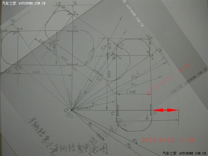

    本人不会CAD绘图技术,下图是坛友“不是小灵通”先生在上图基础上帮助绘制的的运动状态图,共三个位置。从图中可以很形象、直观地看出汽车的转弯过程。
    对于宽度是3米的直角弯道,要想顺利通过,基本要领是选准切入点及把握住方向。从下图可以直观看出:
    1.汽车入位应该紧靠弯道内侧且保持与弯道径向垂直入位,不要跨道或贴近弯道外侧;
    2.汽车入位后,在第一个状态时,静态中把方向盘向弯道内侧方向打死(满舵,这是必须的!),不要在运动过程中慢打方向,那样汽车就会驶出弯道外侧边缘,根本转不过去;
    3.转弯时务必保持缓慢、匀速,没有侧向滑移,而且方向盘始终保持满舵状态;
    4.转弯过程中,车尾外侧并不是最靠外的部位,其整个转弯过程扫过的圆弧半径可以简单算出,R=4057mm≈4.1m。
    5.车头前外侧是最靠外的部位,转弯时需尤为注意!不要擦墙!
       以上直角转弯理论在驾车实践中也会时常用到,例如巷道出口,许多人不知如何正确把握车辆车位,现在简单啦,生搬硬套就行了。
